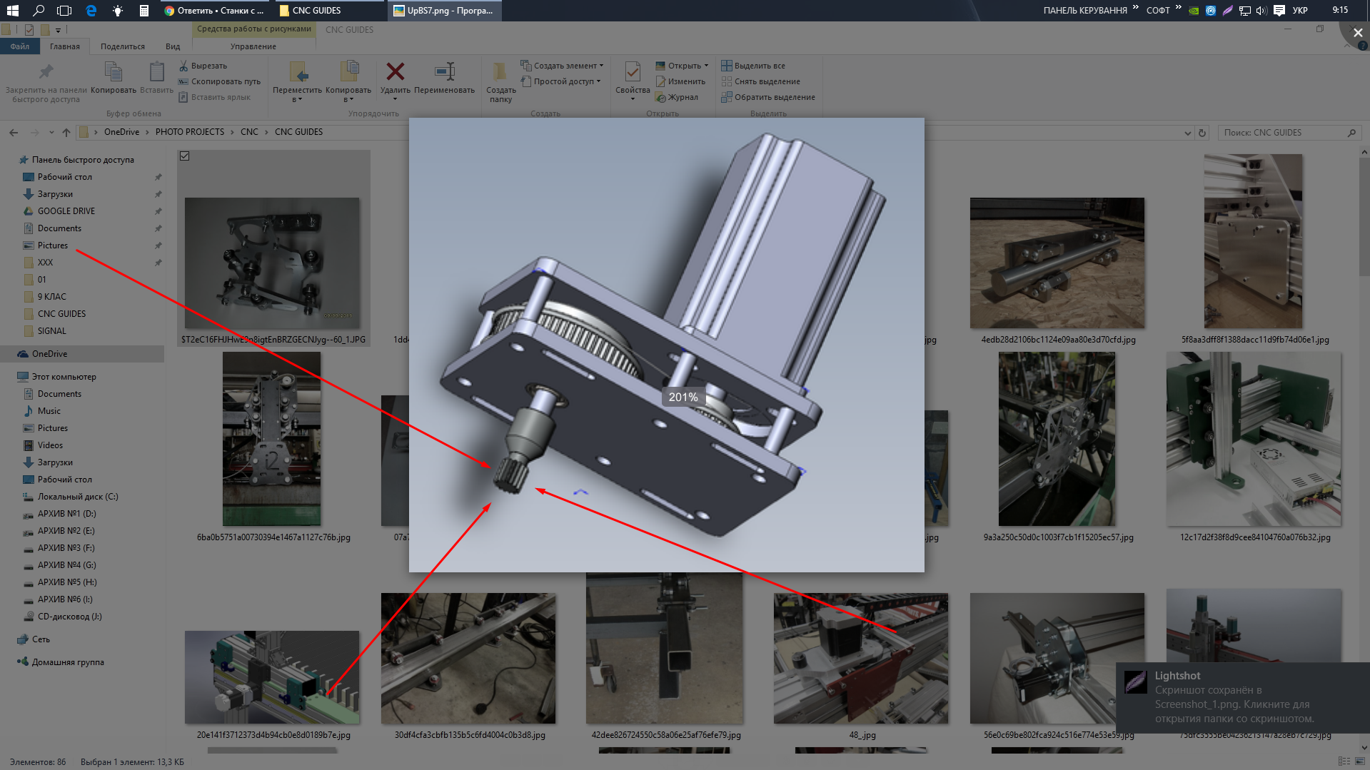

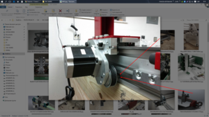

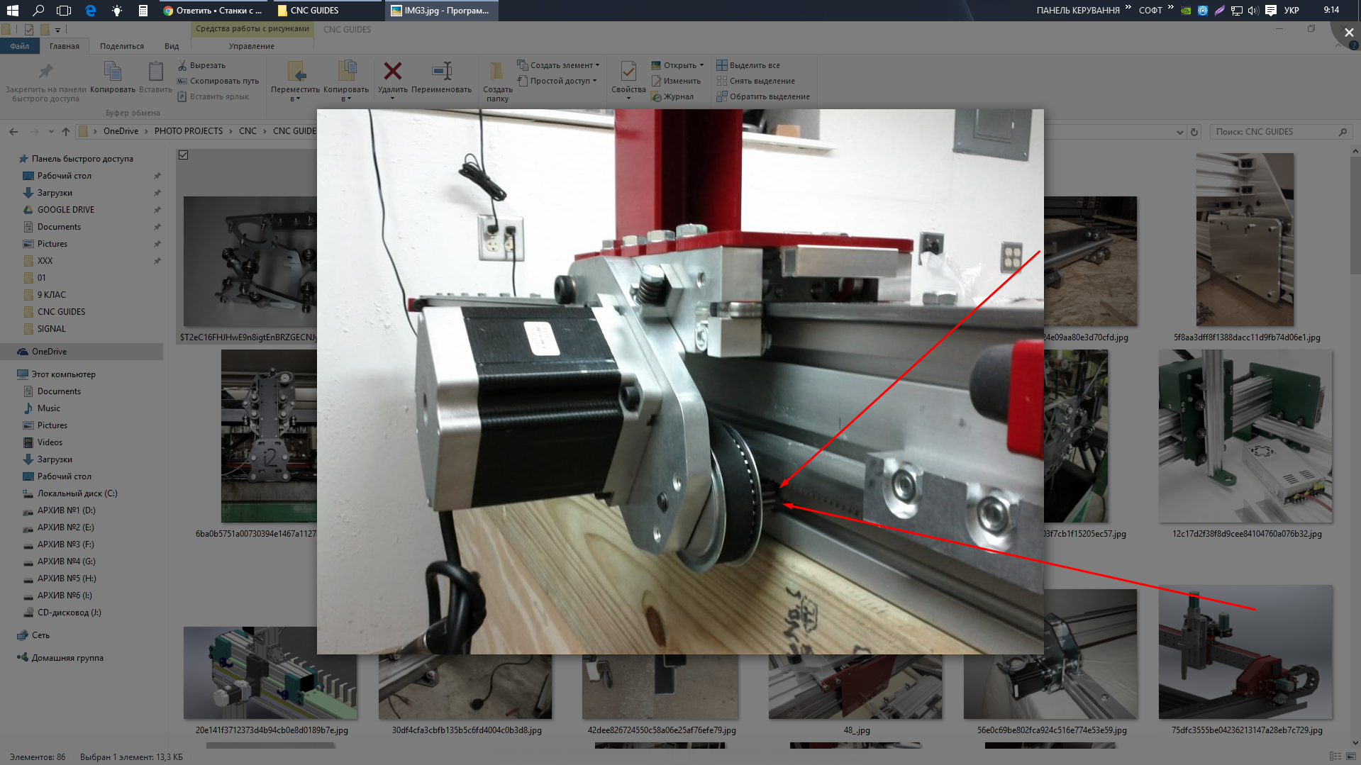

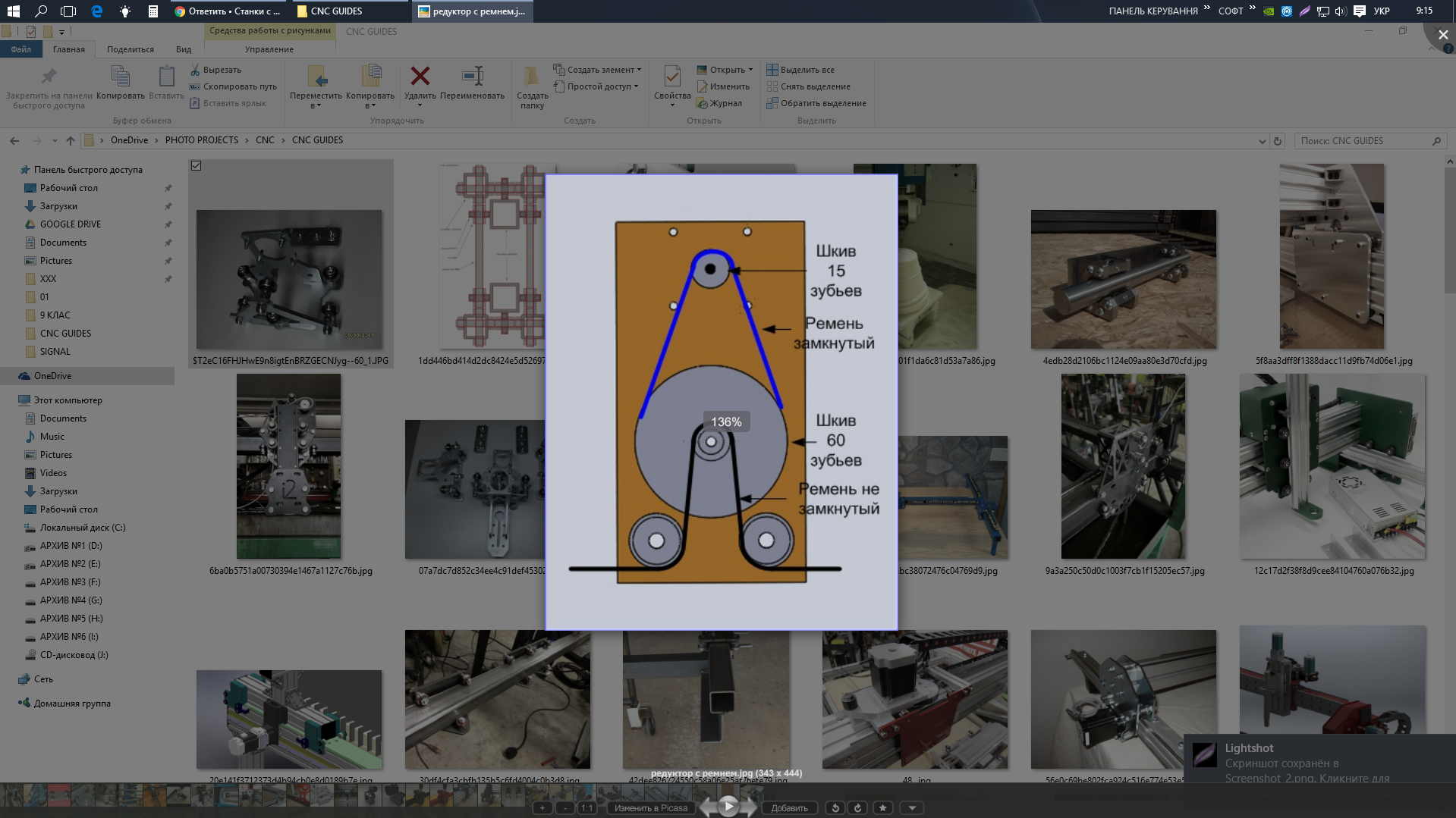

HOLOVCHAK писал(а):Ясно, а для чего ставят две шестеренки на рейку?
Предполагаю, за счет двух звездочек осуществляется выборка люфта.

РЕКЛАМА писал(а):На вашем эскизе величина "большой" шестерни не играет никакой роли, т.к. она является "паразитной" между шестернёй мотора и рейкой и в следствии этого не принимает участие в расчетах.
Это почему же ? Если б у нее был такой же диаметр, как у ведущей - тогда да. Но она больше и обеспечивает редукцию между ведущей и рейкой именно 1:10.
Re: Точность станка с ЧПУ
А где там рейка?

в первом сообщении про нее прочитал
РЕКЛАМА
Сообщения: 729
Репутация: 80
Откуда: Брянск
Сообщение РЕКЛАМА »
Если представить рейку как колесо бесконечно большого диаметра, то мы имеем механизм из 3 колес .
А в механизме из трёх колес среднее всегда является паразитным, которое не изменяет редукцию, но изменяет направление.
Что бы редуцировать в 10 раз, на большом колесе должна стоять еще одно, диаметром как на моторе, и именно оно должно входить в зацепление с рейкой. т.е колес(считая и рейку,) должно быть 4

РЕКЛАМА писал(а):Если представить рейку как колесо бесконечно большого диаметра, то мы имеем механизм из 3 колес .
Ясно спасибо, А я все думаю зачем на большую шестерню ставят еще и малую, вроде как бы по логике должна редуцировать и большая. . . .

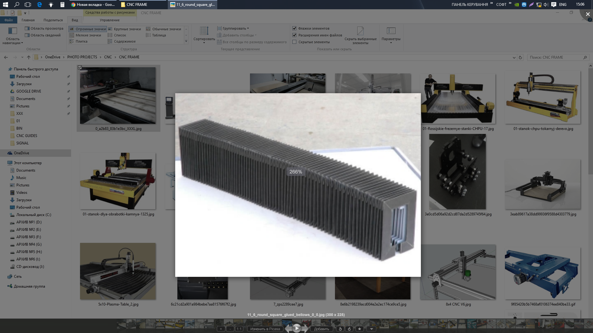

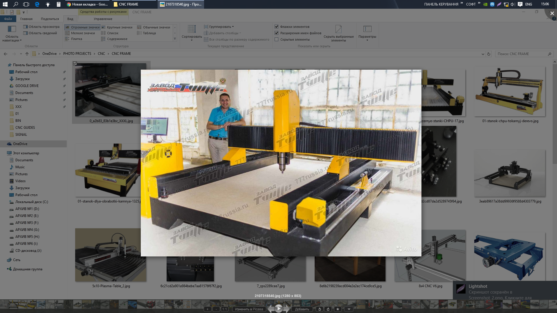

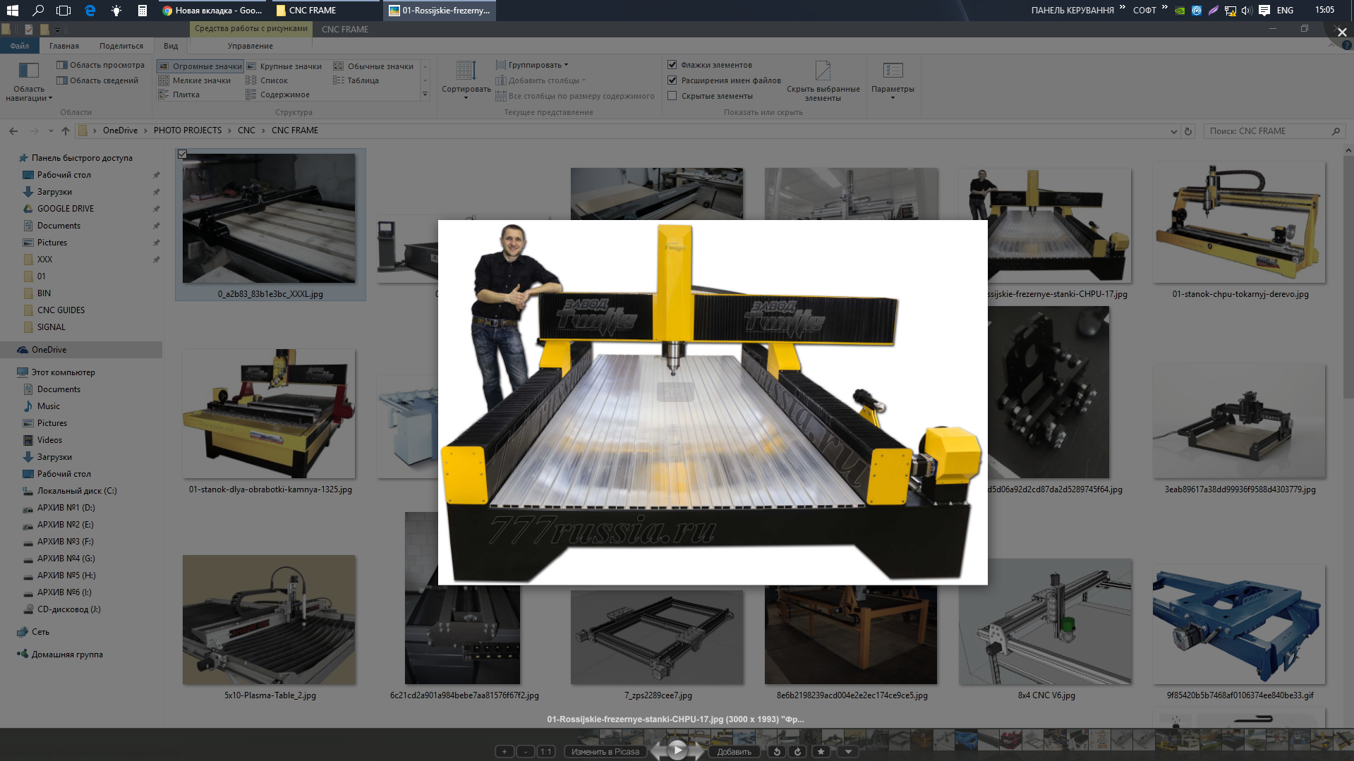

HOLOVCHAK писал(а):почему не пойдет такое положение частей
Не пойдет потому что рельсы нужно защитить от "мусора"
Когда то я строил плазму..., и умные люди мне говорили об этом, а я прикинул, и вроде норм...
Итог: Рельсы загаживаются. Я их протираю постоянно. Но я работаю сам. А вот если нанять кого то то им давно бы пришел "КИРДЫК"
HOLOVCHAK писал(а):Строим платформу 3 на 1.5 метра для лазерной резки стали с точностью реза 0,05 - 0,1 мм .
С этого и нужно было начать, люди всю голову сломали.
Для лазера нужна скорость, легкий и жесткий портал
Хорошее замечание, значить нужно ставить защиту )
+ ее можно соорудить и самому http://vri-cnc.ru/modules.php?name=News ... le&sid=174

HOLOVCHAK писал(а): Хорошее замечание, значить нужно ставить защиту )
Или спрятать рельсы
