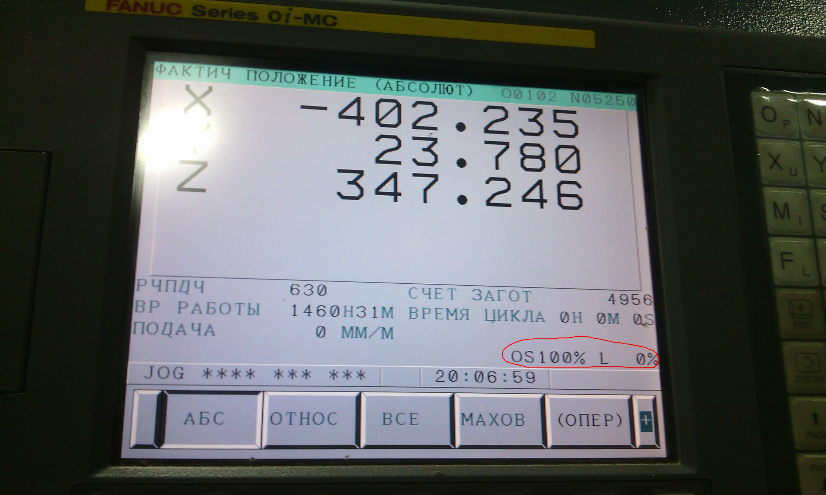

еще вопрос:
вот экранчик системы,
sc.jpg (5575 просмотров) <a class='original' href='./download/file.php?id=96886&mode=view' target=_blank>Загрузить оригинал (642.67 КБ)</a>
на нем (обведено красной линией) отображается не реальная скорость шпинделя, а положение ручки на панели управления
как сделать чтоб отображалась реальная скорость шпинделя?
параметр 3105 биты DPS и DPF = 1
Re: FANUC 0i-MC и VDL-800
Наоборот отображает реальную, в процентах!
odekolon
Сообщения: 1120
Репутация: 361
Настоящее имя: Борис
Сообщение odekolon »
Predator писал(а):Наоборот отображает реальную, в процентах!
на самом деле, нет.
Отображалось положение ручки панели оператора "шпиндель оверрайд"
проценты менялись даже при остановленном шпинделе и нажатой капе ЕМГ
а вообще сам разобрался. стоял бит 3106 SOV
плюс поправил какойто битик в 3111 - и вместо нагрузки на шпиндель, встал текущий номер инструмента.
