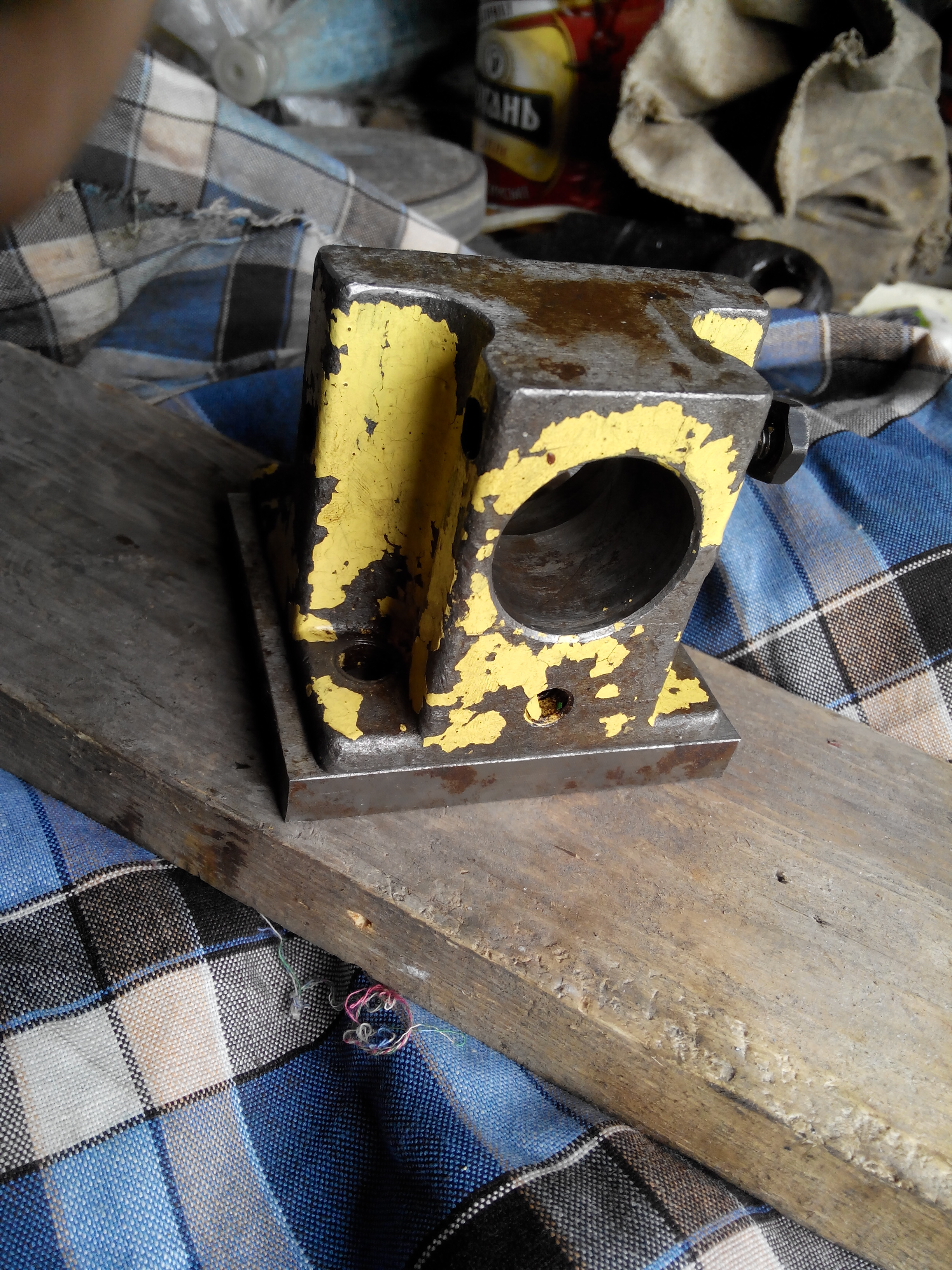

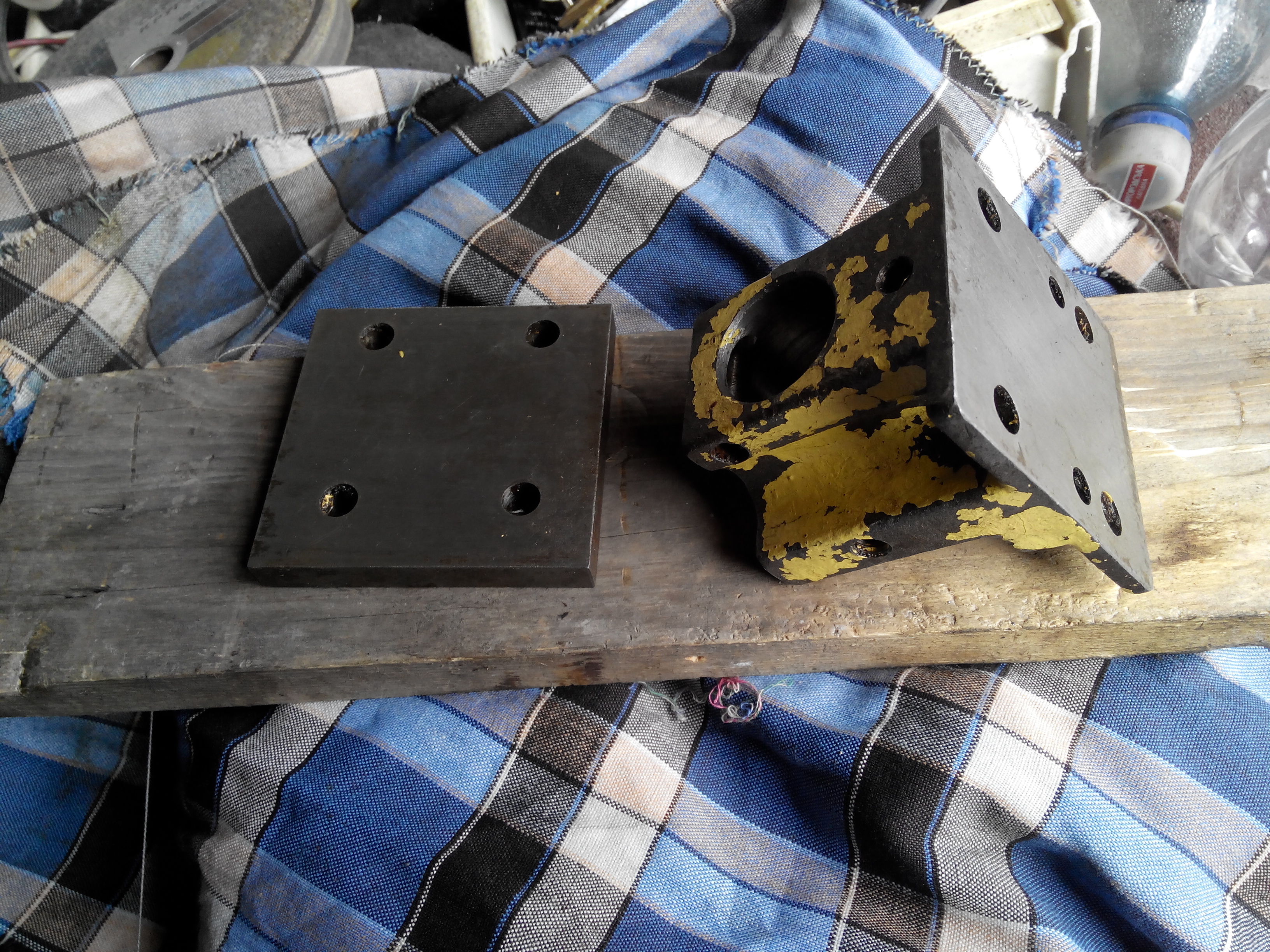

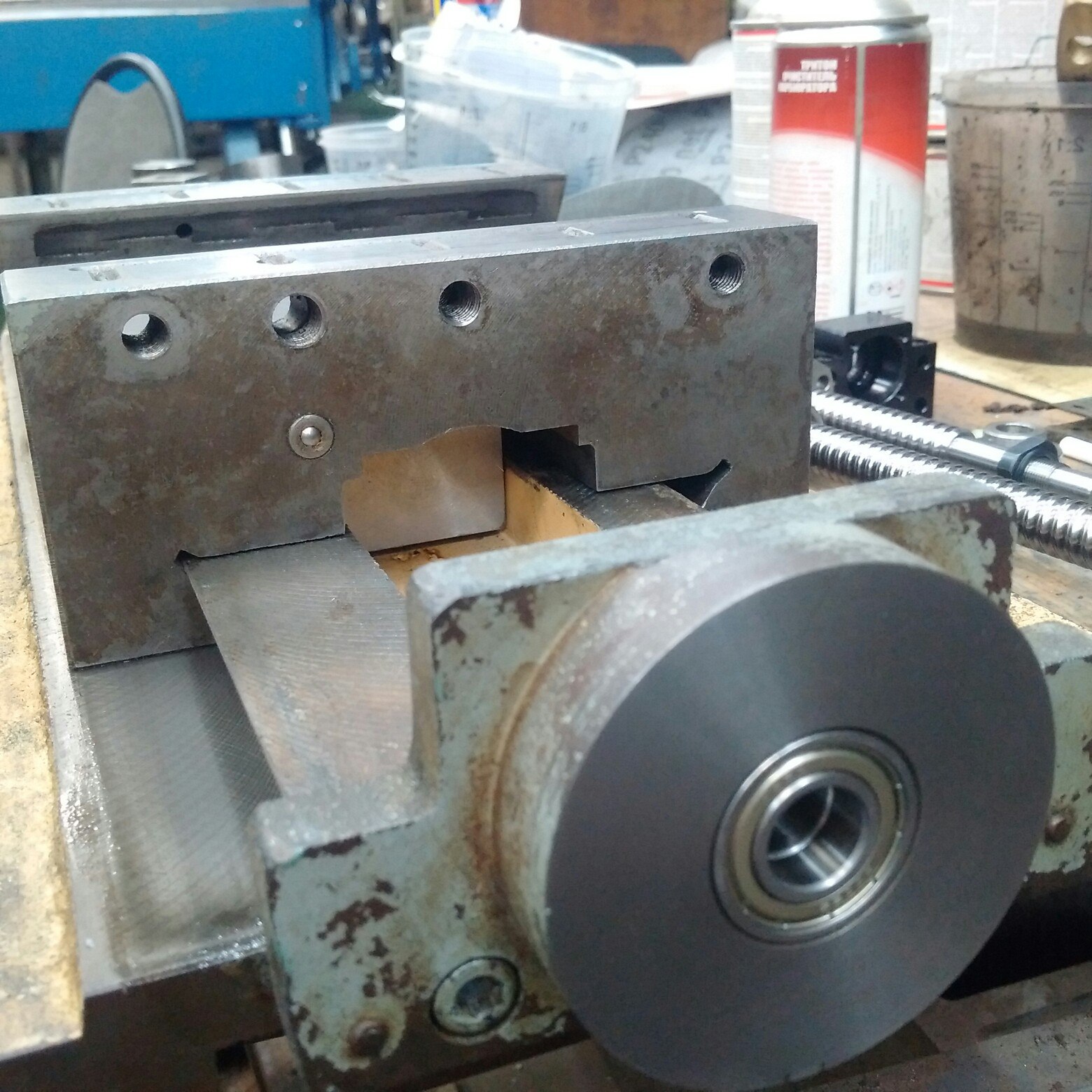

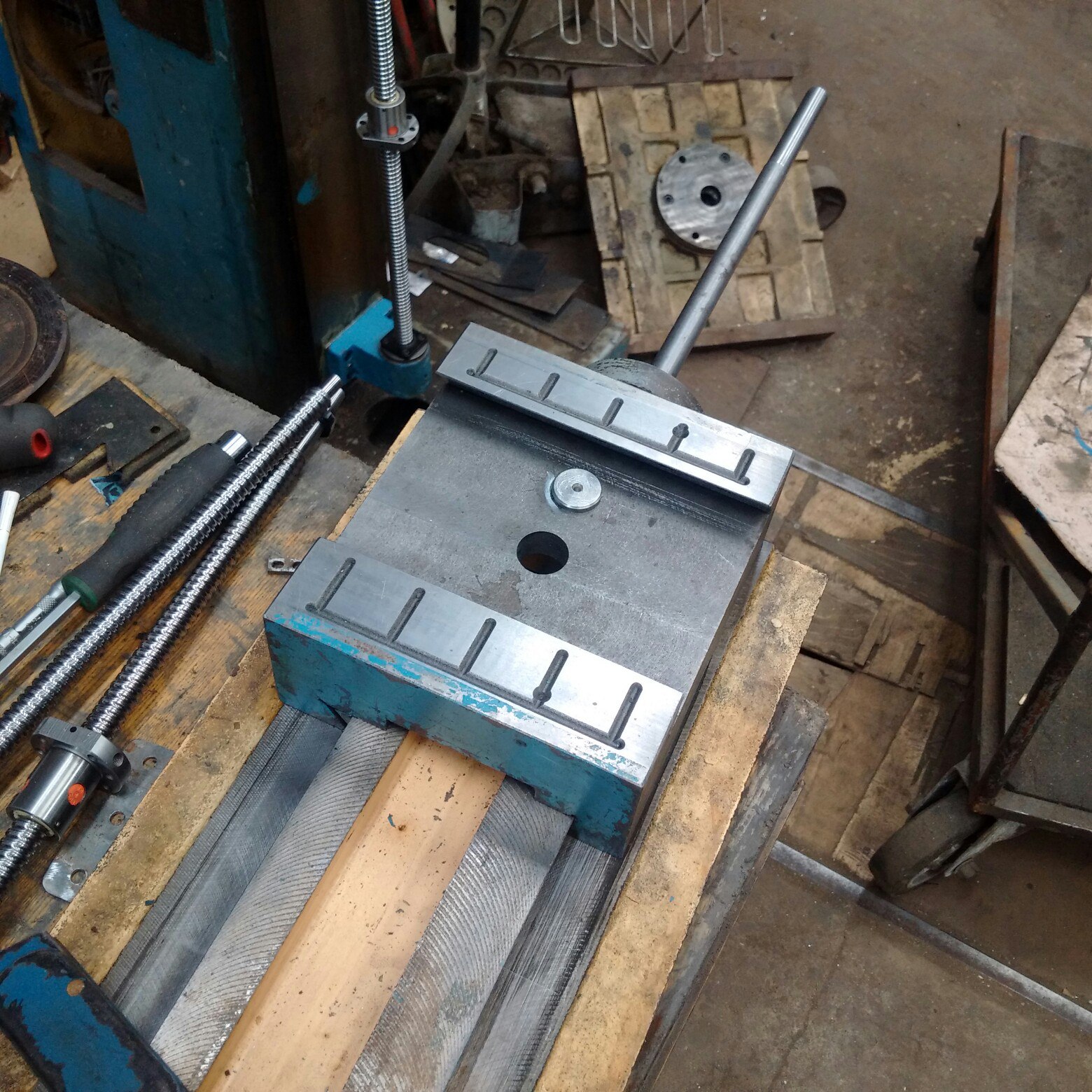

Вот такая у меня заготовка для поворотной оси. Стает точно в паз, люфт в пару десяток. Плохо конечно, что без волнового редуктора ничего практически нормально не обработать, но может хоть до 10-15мм в диаметре молочевка получится. Там мне точность в десятку-две надо будет, так что должно потянуть.

Если обработку делать позиционную, то можно сделать тормоз какой нибудь для неё. А так просто ремнем держать будет печально. Хотя на малых диаметрах может и пойдет.

Сейчас кручу в руках стандартный блок гайки с оси Z - под новую гайку не расточить, мяса не хватит. Значит от центра отверстия до плоскости прилягания намерял 40мм и потом еще ставится шлифованная подкладка, высота которой 10.37-10.4мм (меряю китайским штангелем). Диаметр новой гайки 60мм. Посмотрел каталоги блоков - есть под диаметр гайки 50 и 63мм, а вот под мой размер нет. Вывод - делать самому, точнее заказывать. Есть желающие помочь за небесплатно? :wik:

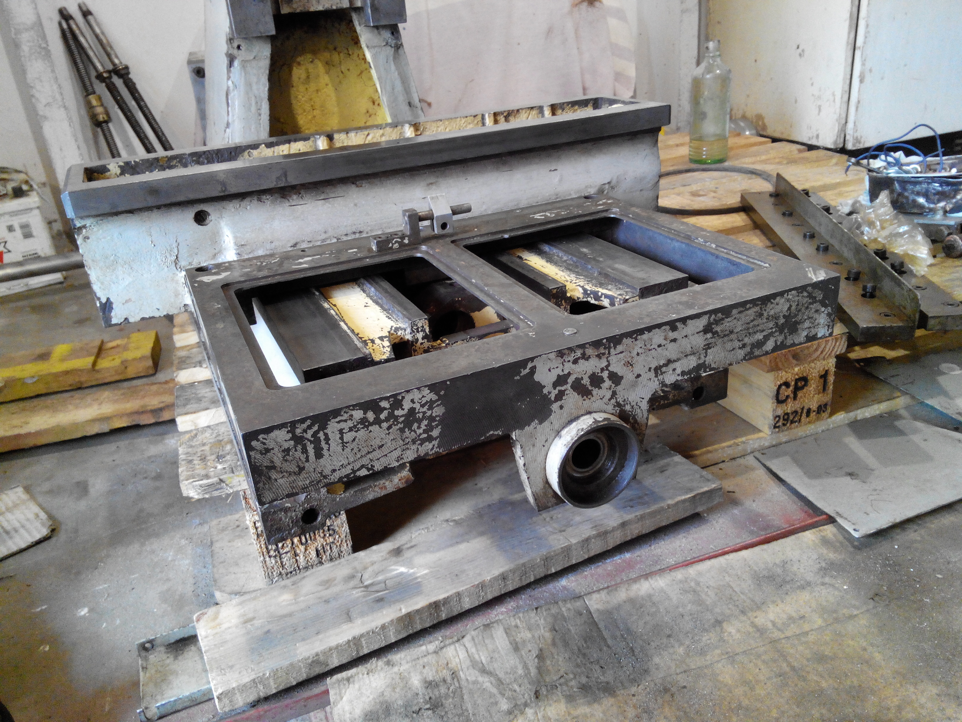

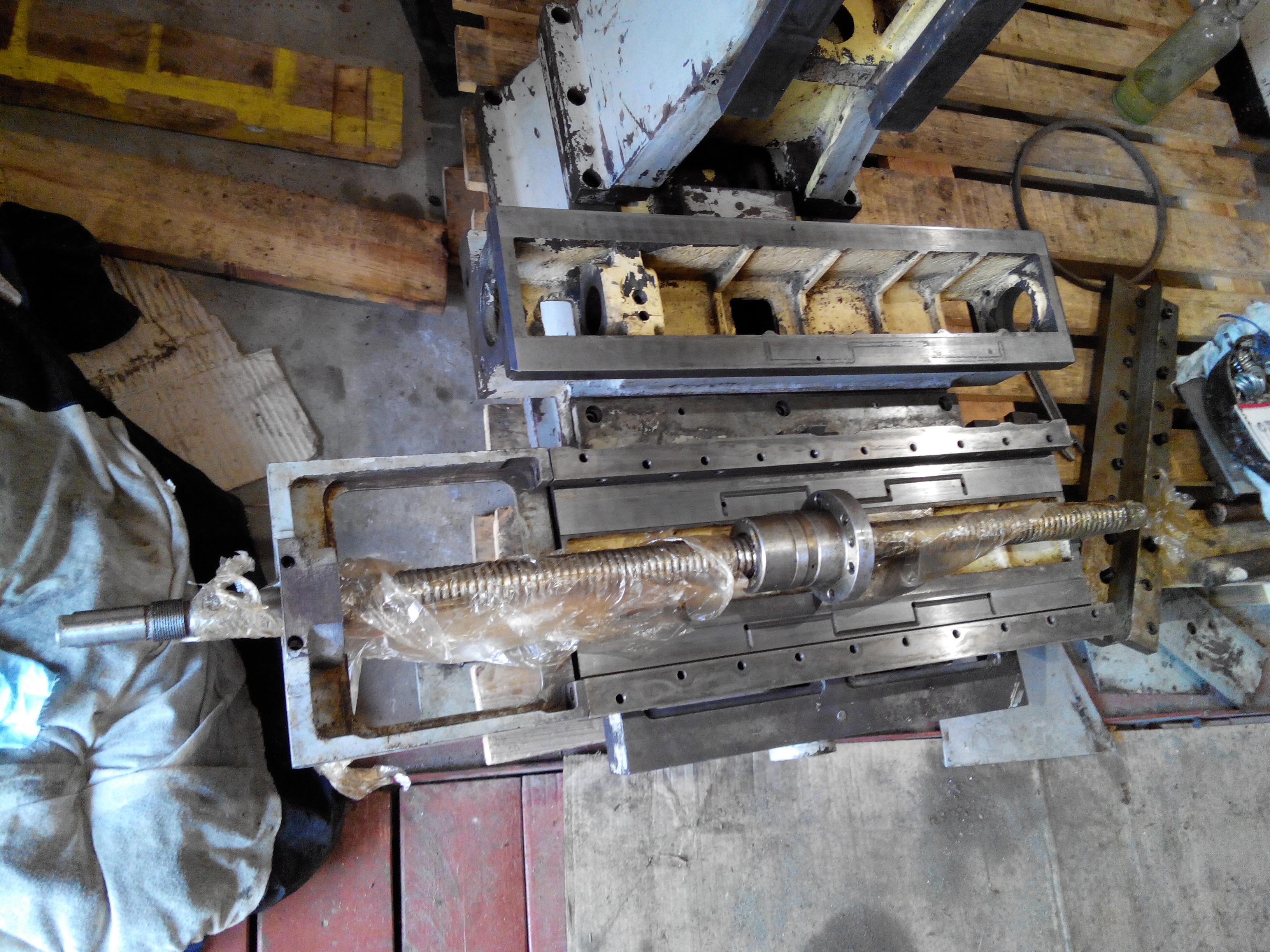

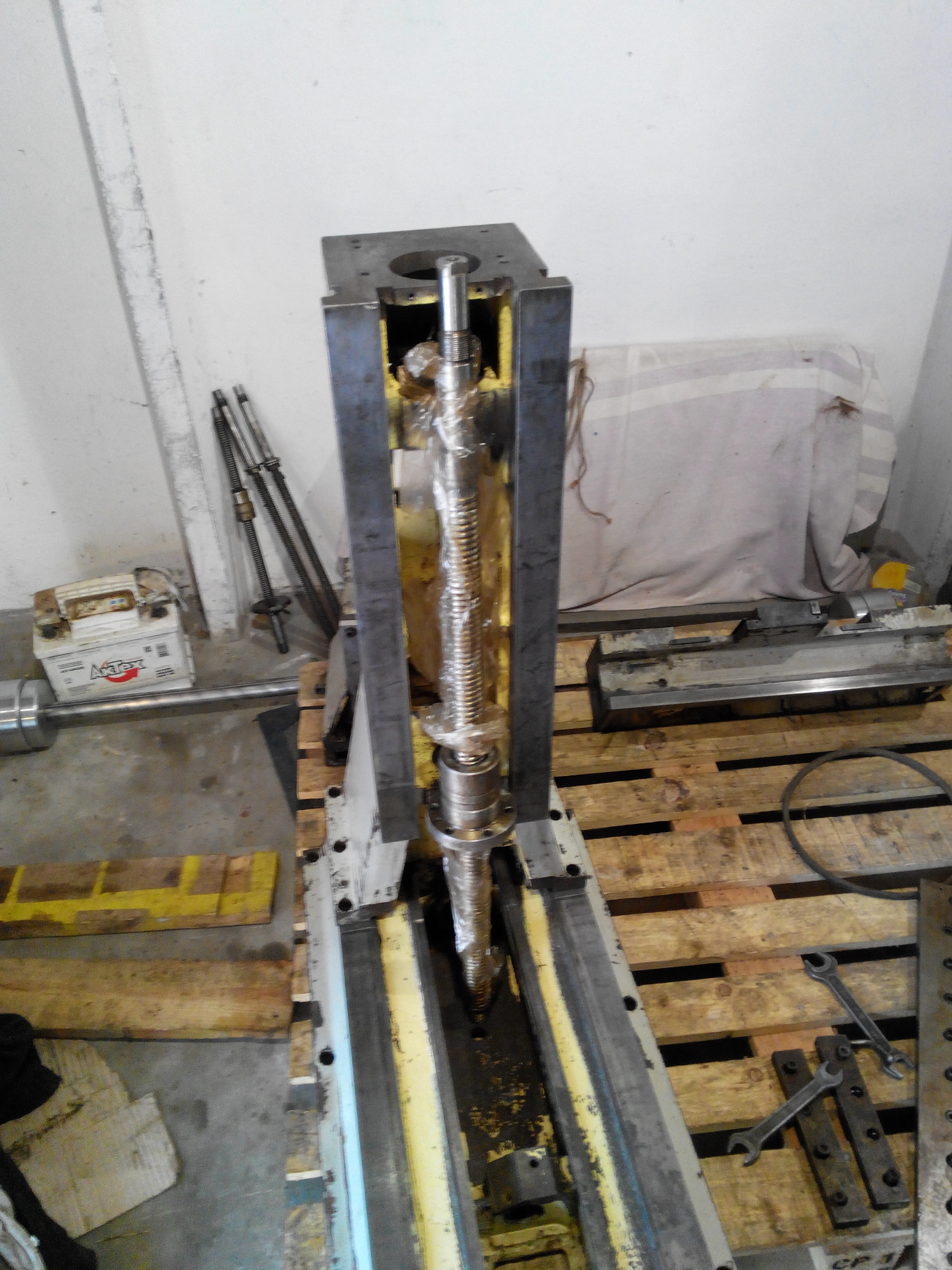

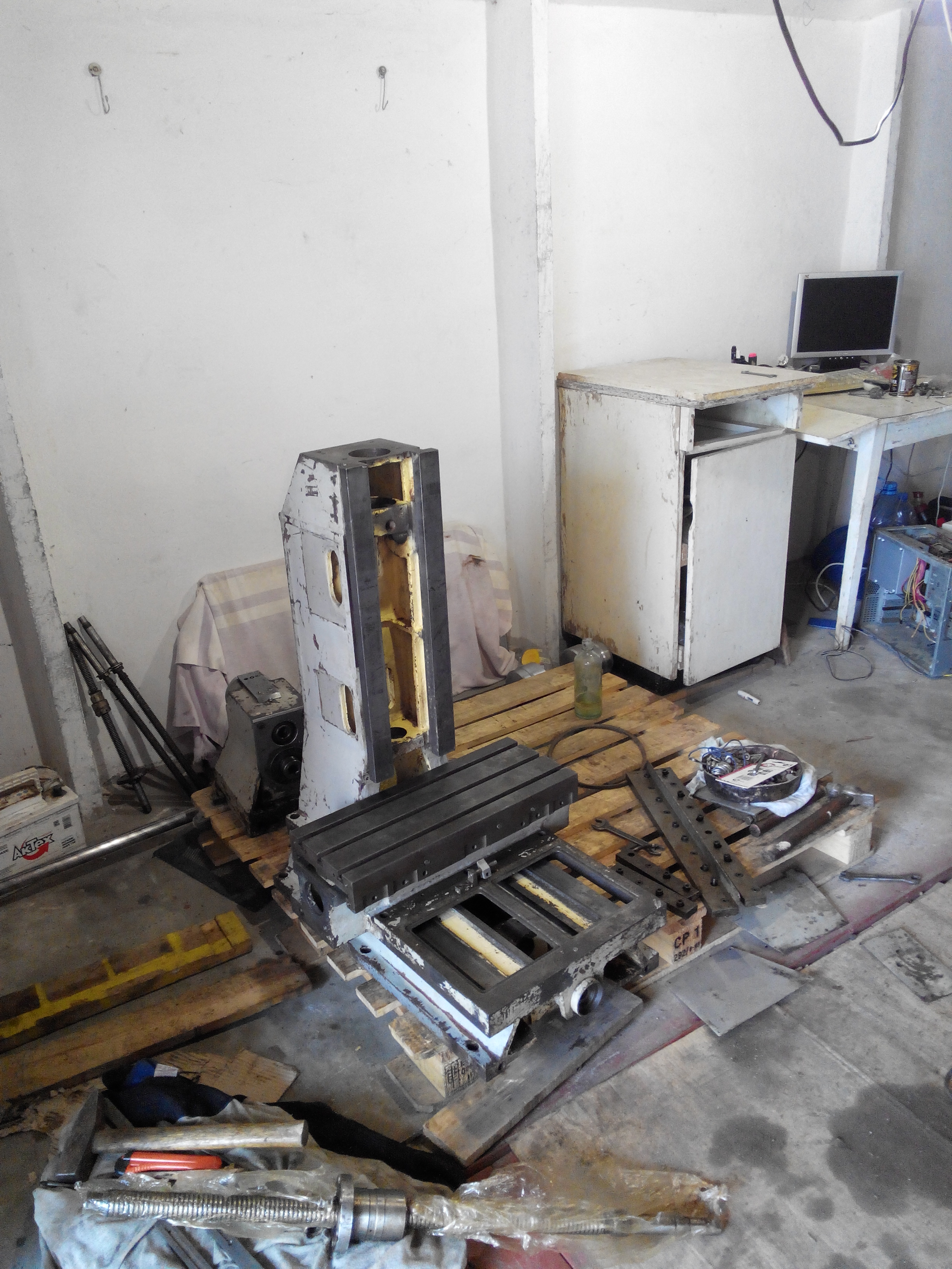

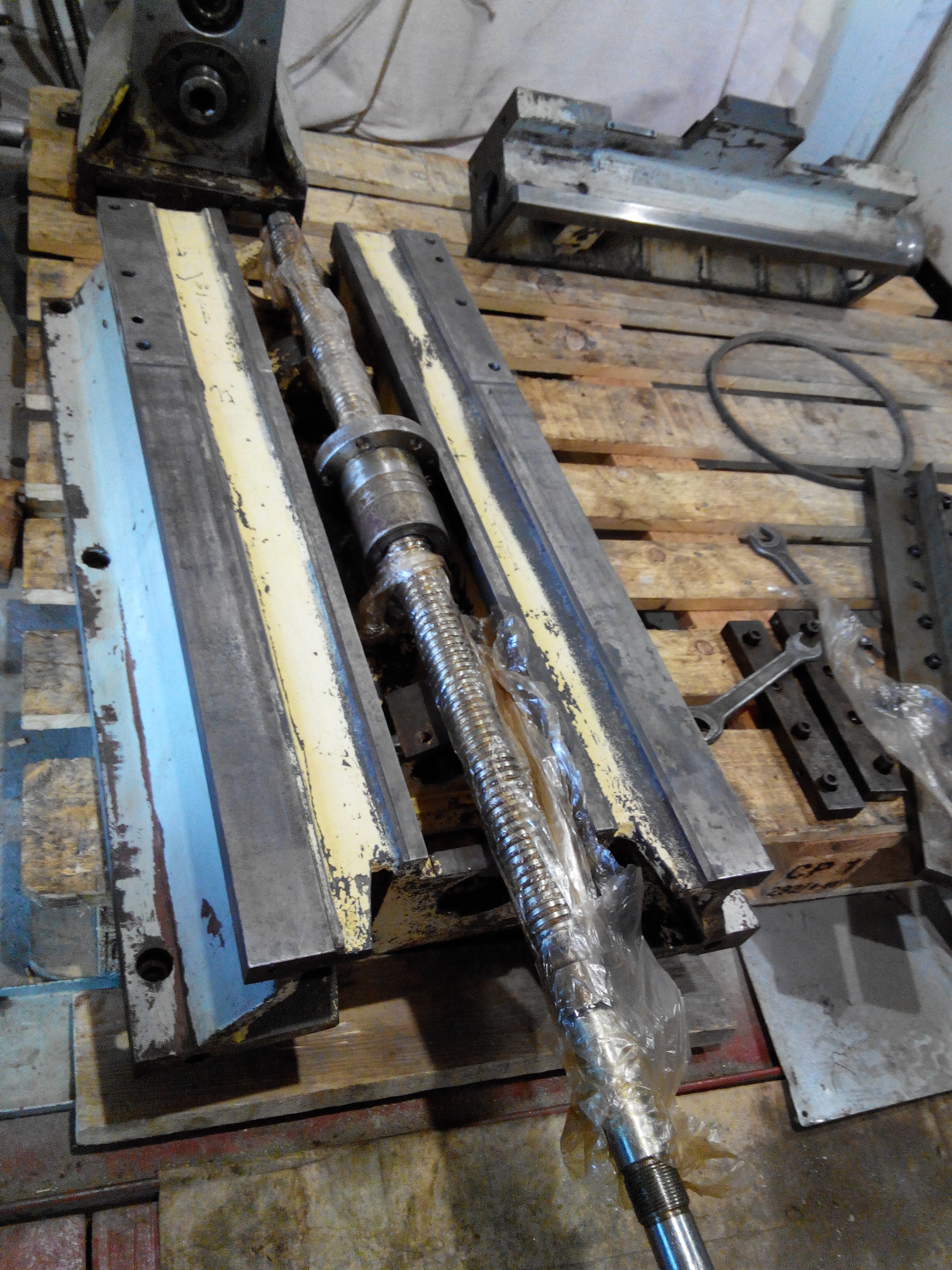

Возил станок на автомойку. Хоть и не все вымылось, но ~90% сошло. За 5 минут, пока он был мокрый, направляющие стали рыжие. Когда вытер - два дня без смазки и ржавчины не заметил, но сегодня все-же промасленной ветошью прошелся по направляющим.
Нашел у себя в городе фирму с неплохим станочным парком (в городе промышленность ого-го, сам работаю в ремонтно-механическом цеху, а вот занести-вынести невозможно), один из их профилей работы - капремонт станков и модернизация. Склоняюсь к тому, чтоб отдать им все свое железо и пусть они проведут операции по внедрению новых ШВП. Что-то я боюсь бегать в разные конторы к токарям, фрезеровщикам и расточникам. Особенно расточников боюсь - сделают мне несоосность опоры винта с креплением гайки и пипец. :wtf:
Начал вести с ними переговоры, может получиться сотрудничать.
Винты то реально впихнуть, но на коленке этого не сделать.
Кстати, в оригинале привод винта по Z был через конические шестерни и выходил сбоку. В теме про оживление 400кг чугуна (тоже МС-51) автор так и оставил. Прикинул - реально от этого уйти, конструкция с минимальными доработками позволяет вывести мотор сверху соосно винту и находиться он будет между двух шкивов шпинделя и двигателя для его привода. Мне это нравится больше, чем вращать винт ремнем и крепить мотор сбоку или сзади.

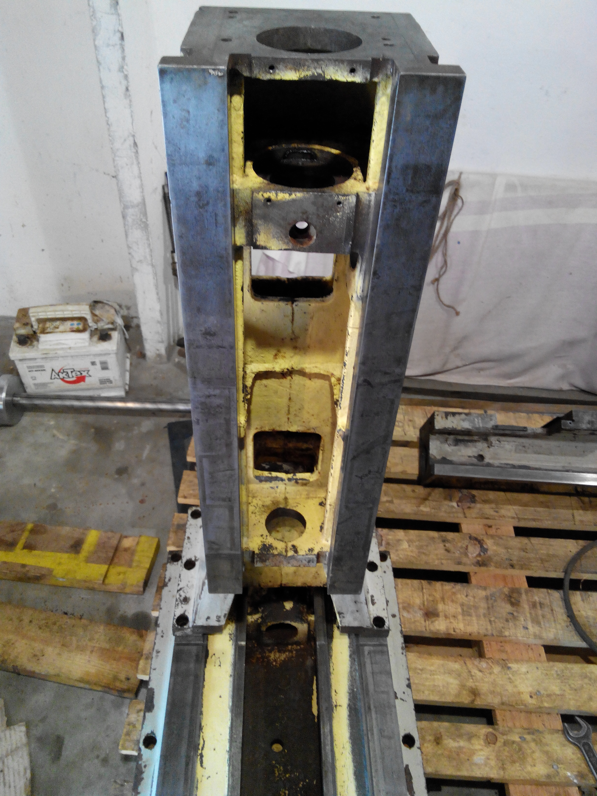

Нашел у себя в городе фирму с неплохим станочным парком, один из их профилей работы - капремонт станков и модернизация. Склоняюсь к тому, чтоб отдать им все свое железо и пусть они проведут операции по внедрению новых ШВП.
На мои письма коммерческий директор перестал отвечать. Созвонился с начальником производства, мужик по разговору нормальный. Пригласил в гости осмотреть станки(типа огромные), намекнул, что с такой мелочью работать они не сильно хотят, но все же не стал противиться на мое предложение все привезти на осмотр. Также сказал, что денег будет стоить не мало, далеко не так как у разного рода шабашников в гаражах. Проблема еще в том, что их график работы совпадает с моим, то-есть надо брать отгул.
Собственно вопрос - а сколько это стоить то должно? Надо расточить три отверстия с Д50мм до 57мм и два отверстия с Д40мм до 60мм, чтоб оси винтов и гаек совпадали. Жалеть на это деньги не хочу, но и платить в три дорога тоже желания нет.

Крепления гаек вытаскивается, в которых надо растачивать посадку, и есть ли плоскость куда будет фланец гайки притягиваться?

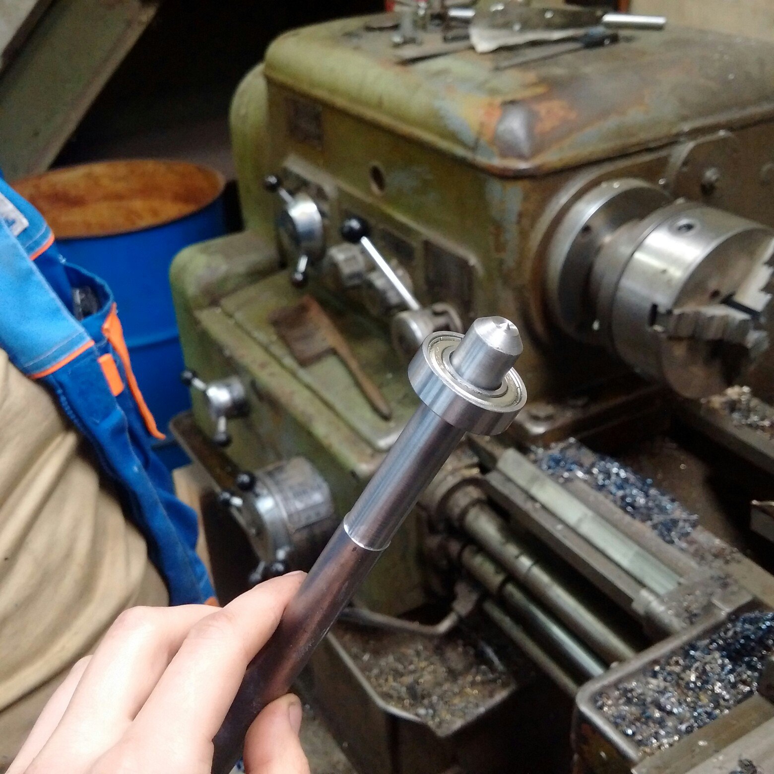

Мы тут так же бьемся над соосностью крепления конца швп и положением гайки, сделали посадку цилиндрическую с легким натягом, по базовой плоскости(по строго перпендикулярная оси швп) выставили крепление гайки, в подшипники швп, опорные, разнесли их на максимум, и сделали "керн" со скользящий посадкой за одну установку, что бы поймать центра в креплении гайки (так делали ремонтники в 70годах, токарь что помогает мне со стажем лютым:)) . Вообщем поймали центра в креплении гайки, отдали уже на территории предприятия фрезеровщику, по центру керна расточить посадку на гайку, в итоге ждало нас лютой разочарование, когда он заход сделал правильно, а дырку расточил в диагональ криво...на 35мм 0.6мм просрал..как так это жесть
Но это все лирика, по хорошему надо делать оправку в токарнике, под посадку что у тебя уже есть, на эту оправку по посадке сажать гайку и уже растачивать, либо расточной головкой, найдя центр индикаторным центроискателем, если есть поверхности базы. Вообщем надеюсь у тебя получится победить внедрение швп)

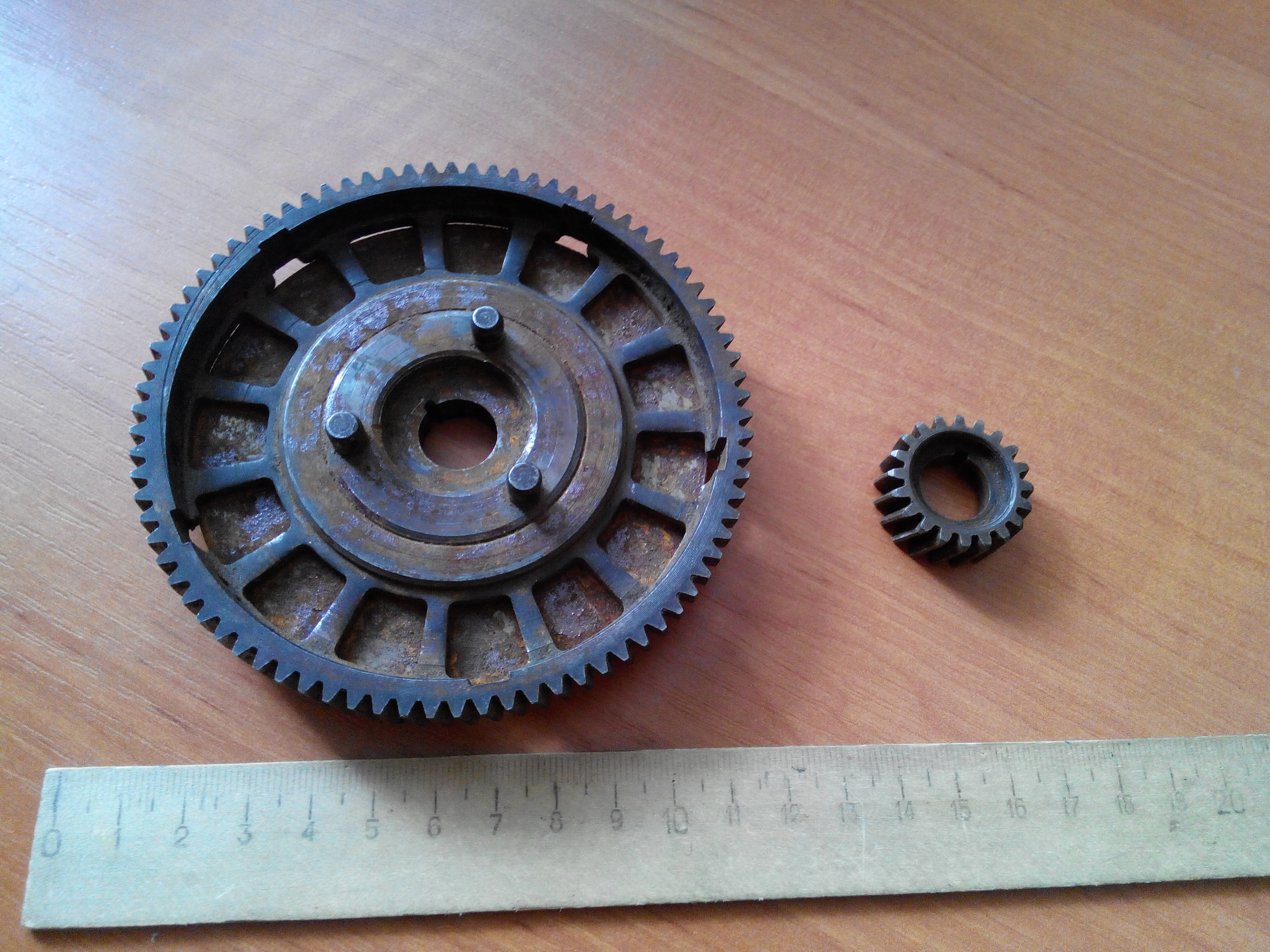

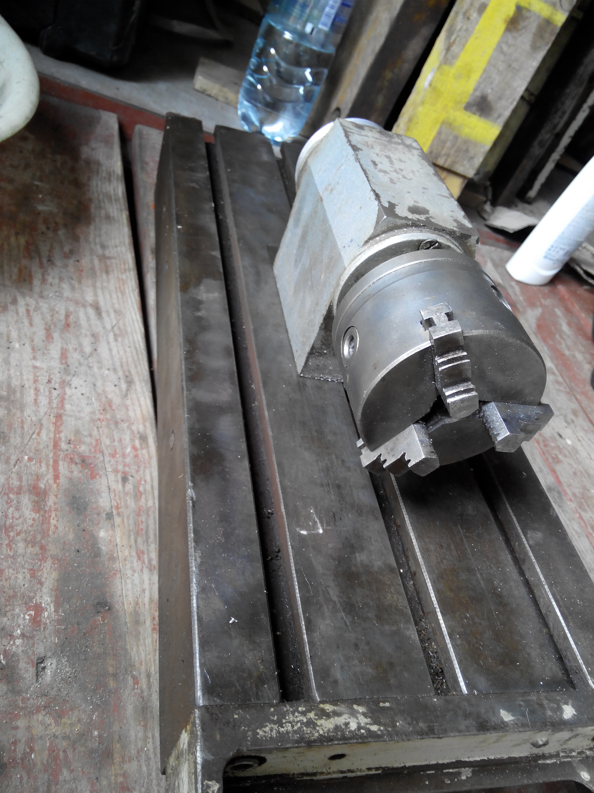

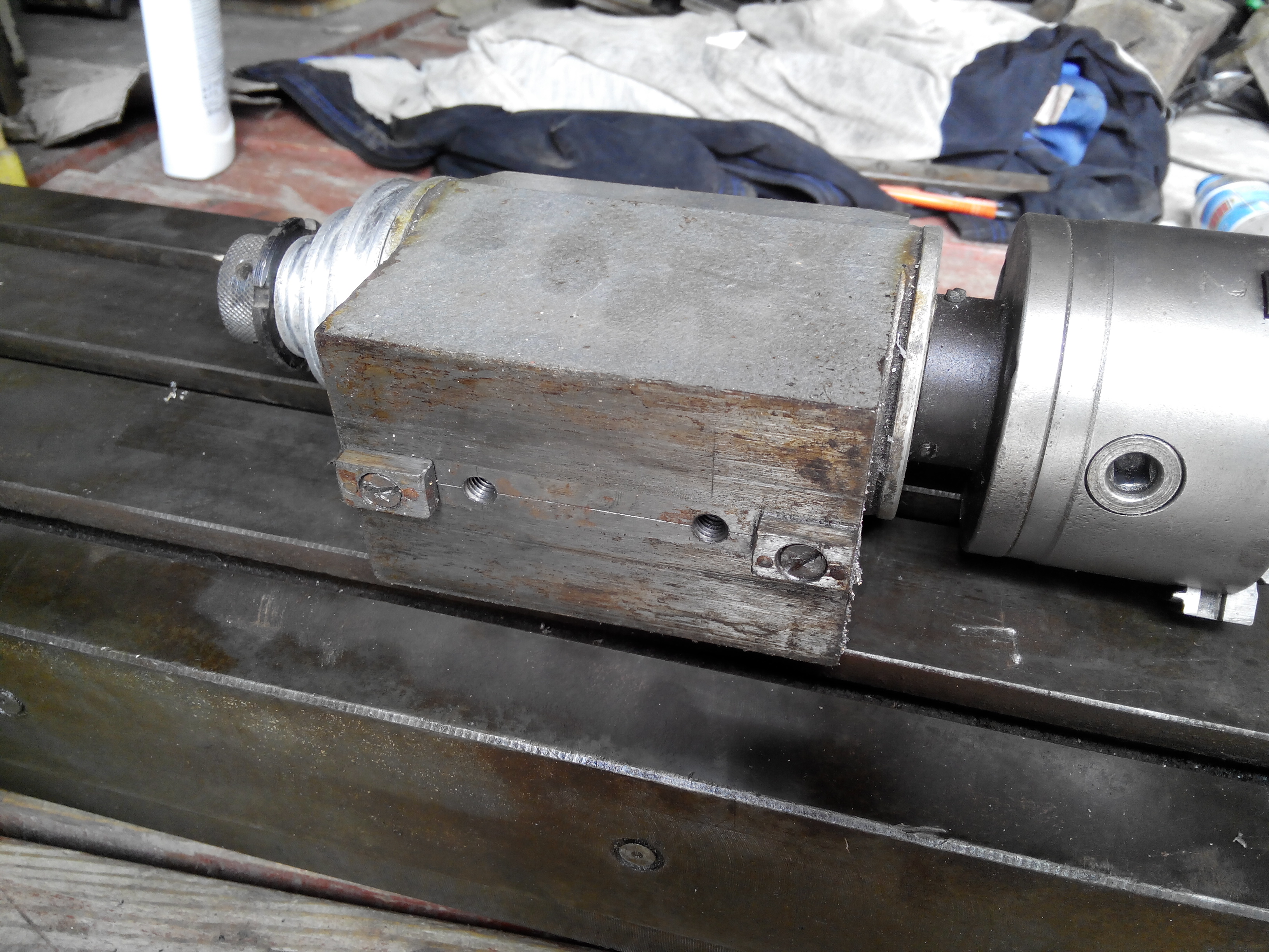

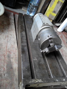

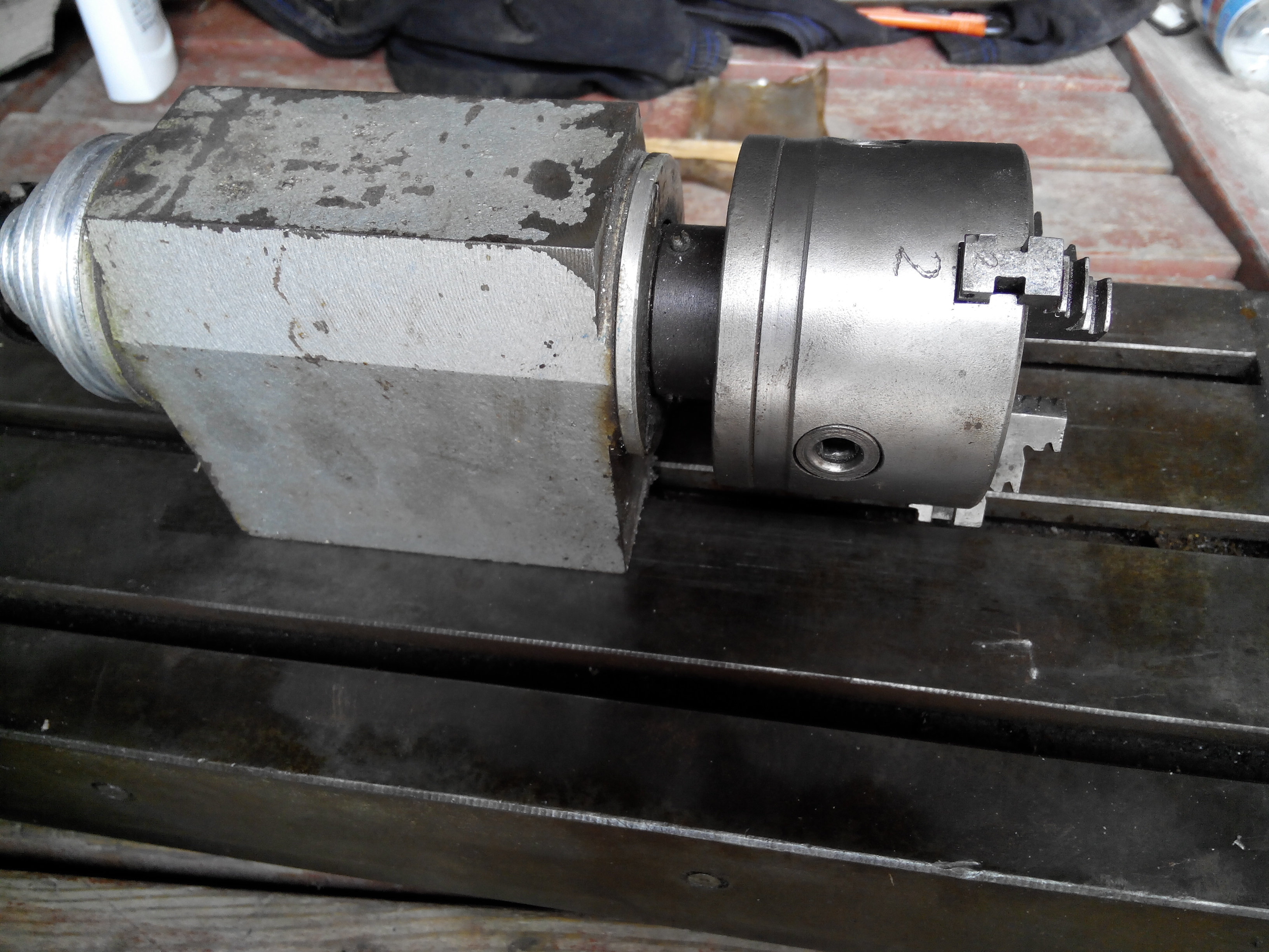

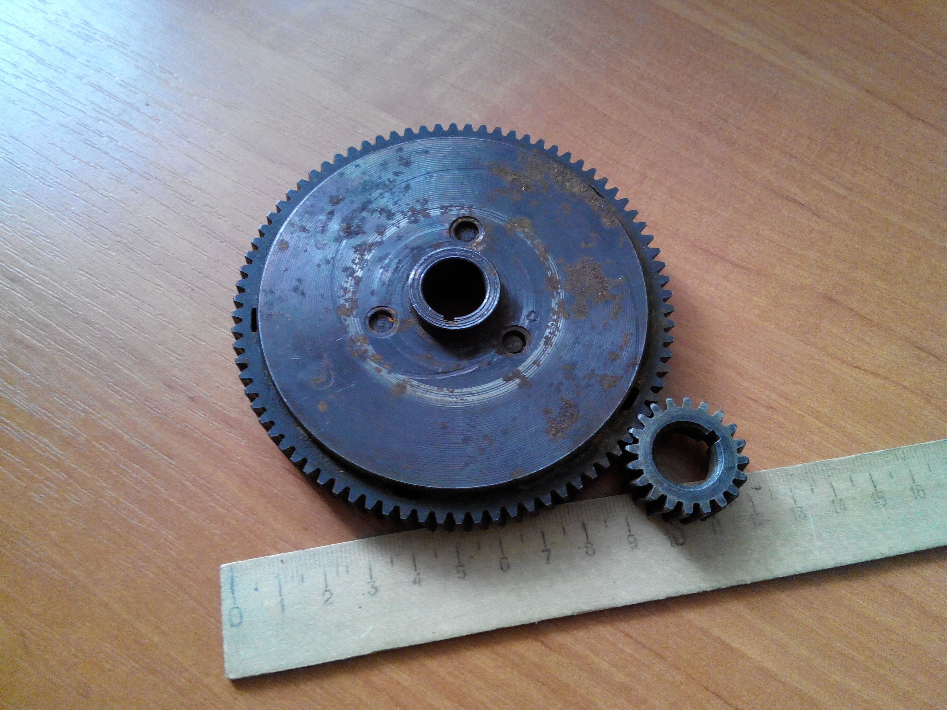

Приобрел за 1.5$ временное решение для поворотной оси, дабы научиться на ней работать. Попробую что оно такое, а там если действительно надо будет много работать, то сделаю нормально на волновом редукторе. Шестерни с двигателя савдеповского дырчика серии "Д". Передаточное отношение здесь 1/4,1.
Видел на ютубе поворотку с такими же шестернями, но там по мягким материалам человек работает.

Re: МС-51 240×280мм для цветмета. Долгострой
На таких шестернях люфт будет, уж лучше на зубчатом ремне делать
на этих можно словить вибрацию и сколоть тс фрезку

Увидел на ютубе что так сделали, пошел на барахолку, пощупал вживую - ну я рукой не чувствую люфта. Сумма не та, из-за которой стоит переживать. Если даже и кака будет, то выкину не жалея. Главное первым делом научиться с ней работать, а то идей много, а опыта и знаний нет.
aegis
Сообщения: 3115
Репутация: 1810
Настоящее имя: Михайло
Сообщение aegis »
JudasPriest писал(а):пощупал вживую - ну я рукой не чувствую люфта
еще бы - шестерни без закрепления в корпусе рукой как хочешь прижимаешь)))

aegis писал(а): еще бы - шестерни без закрепления в корпусе рукой как хочешь прижимаешь)))
Та это понятно. Будет видно на сколько плохо будут работать
