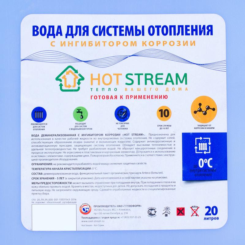

я для себя решил использовать эту жидкость.
не знаю конечно из чего у китайских шпинделей рубашка, где то видел что из оцинковки.
так вот из всех охлаждающих жидкостей что есть в леруа только эта допускается при использовании с цинком.
https://leroymerlin.ru/product/voda-s-a ... -18057540/
18057540_02.jpg (8610 просмотров) <a class='original' href='./download/file.php?id=150348&mode=view' target=_blank>Загрузить оригинал (87.8 КБ)</a>
