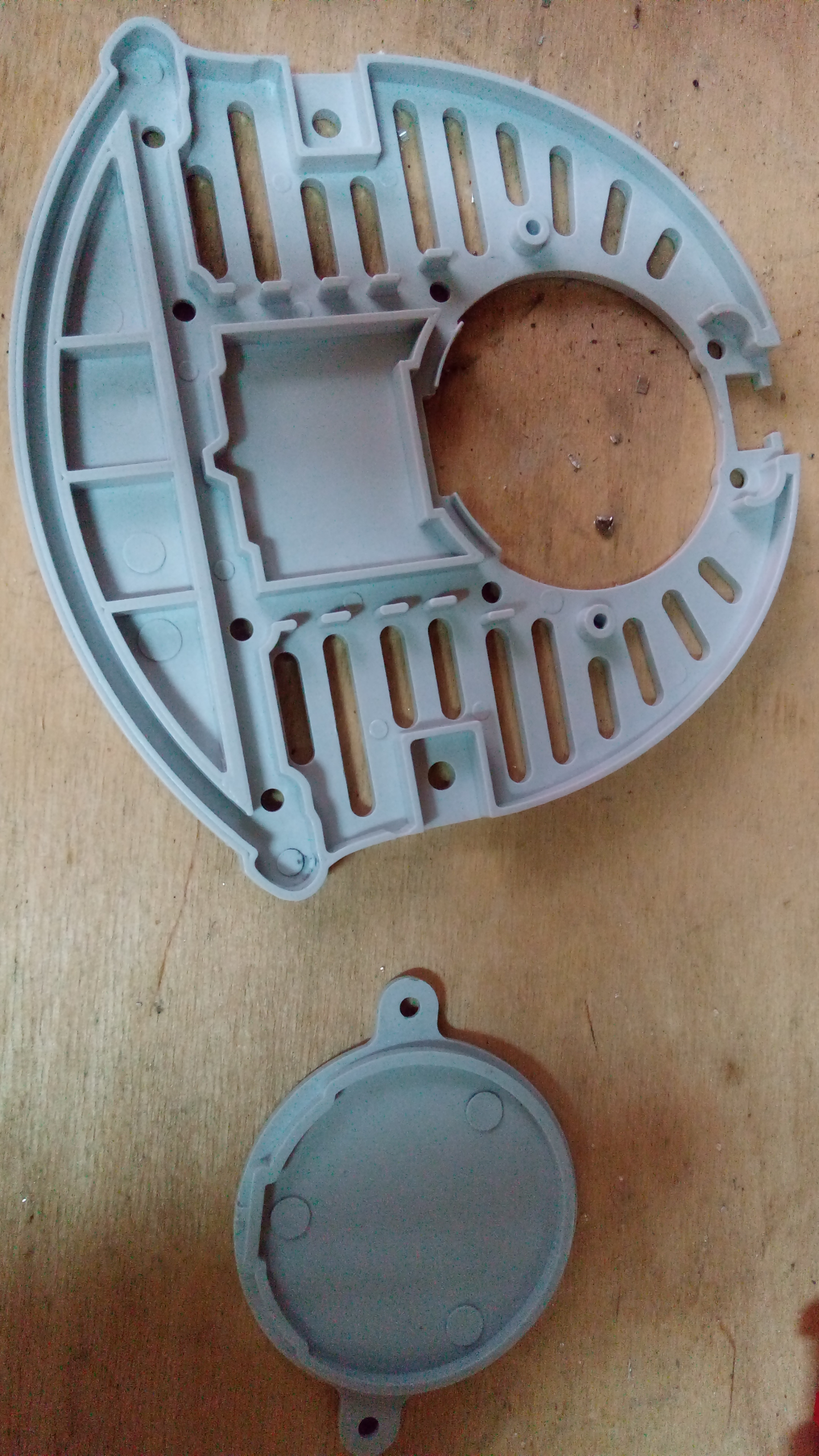

Вот под эти детали пресс форму
14721285623581010782251.jpg (2037 просмотров) <a class='original' href='./download/file.php?id=87588&mode=view' target=_blank>Загрузить оригинал (2.25 МБ)</a>

Re: Помогите со станком по стали
Есо-svet писал(а):Вот под эти детали пресс форму
Размеры детали примерно какие? Ширина*высота ?

Сообщение Есо-svet »
140 на 120 мм глубина 7 мм
:hehehe: :hehehe: :hehehe: Под эту деталь надо сначала ТПА купить хотя бы 120 тонн усилия смыкания.
Вы о фрезере рано задумались. А шлифовальный у вас есть, а термичка?

ЗЫ. Это каким умным надо быть, чтобы для деталей 100х100 покупать станок 600х200...

Для начала станок по литью у меня есть фото выше
Льет детали до 50 гр
