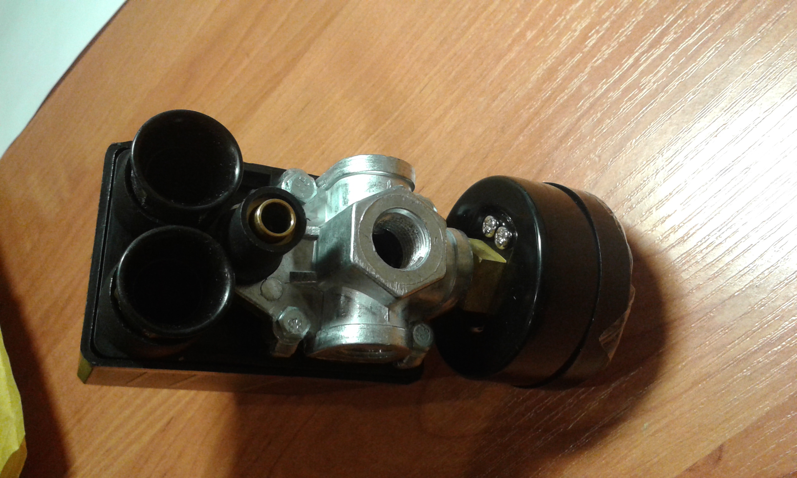

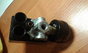

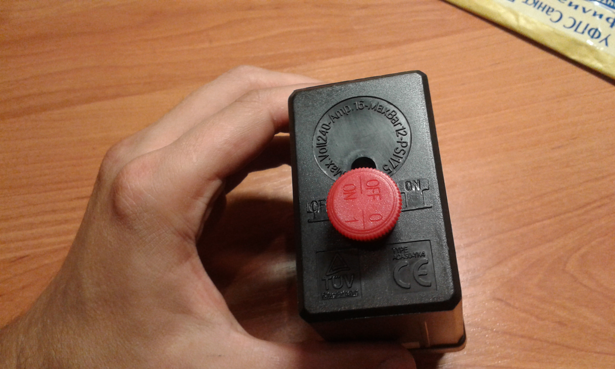

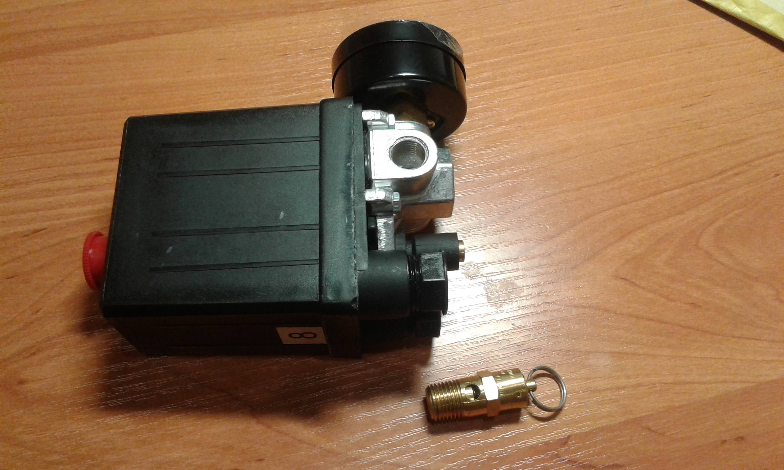

приехало реле давления. в подарок дали манометор и предохранительный клапан. хотел спросить как все подключать и настраивать (продавец не знает) - а тут оказывается еще 24 августа мне видео пложили. и на нем судя по всему реле такое же как я купил. спасибо! погожу тогда с вопросами - сначала изучу видео.
