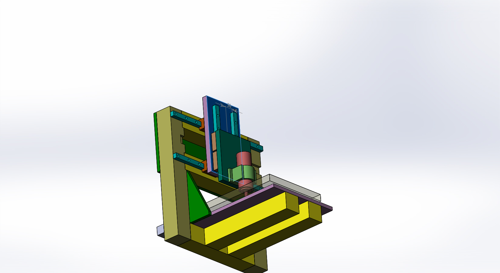

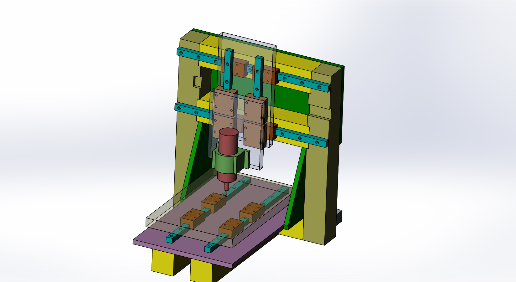

rehden
.Всем снова привет!!!
Накидал тут еще одну станину.
основа - квадрат 100мм
по Y плита 30мм, по Z тоже 30мм, стол 40 мм
каретки и направляйки 30
пластины по бокам и на портале 20 мм
сборка чпу в2 1.JPG (3396 просмотров) <a class='original' href='./download/file.php?id=87125&mode=view' target=_blank>Загрузить оригинал (176.86 КБ)</a>
сборка чпу в2 2.JPG (3396 просмотров) <a class='original' href='./download/file.php?id=87126&mode=view' target=_blank>Загрузить оригинал (139.93 КБ)</a>
сборка чпу в2 3.JPG (3396 просмотров) <a class='original' href='./download/file.php?id=87127&mode=view' target=_blank>Загрузить оригинал (123.59 КБ)</a>
сборка чпу в2 4.JPG (3396 просмотров) <a class='original' href='./download/file.php?id=87128&mode=view' target=_blank>Загрузить оригинал (426.08 КБ)</a>
сборка чпу в2 5.JPG (3396 просмотров) <a class='original' href='./download/file.php?id=87129&mode=view' target=_blank>Загрузить оригинал (228.55 КБ)</a>
сборка чпу в2 6.JPG (3396 просмотров) <a class='original' href='./download/file.php?id=87130&mode=view' target=_blank>Загрузить оригинал (206.19 КБ)</a>
сборка чпу в2 7.JPG (3396 просмотров) <a class='original' href='./download/file.php?id=87131&mode=view' target=_blank>Загрузить оригинал (351.89 КБ)</a>
как такая станина будет себя вести? жесткость будет? или очередную гитару смоделировал..

завязывайте с 30ми направляйками у вас вал шпинделя тоньше чем направляйка :lol: портал еще прокатит но снизу опять безобразие. ну сварите квадратную замкнутую рамку вместо двух просто отдельных труб. и лист стали уберите а то защиты нету и небудет а без листа хотябы говно будет падать между труб.

rehden писал(а):как такая станина будет себя вести? жесткость будет? или очередную гитару смоделировал..
зелёные укосины не особо нужны, если это действительно квадрат, а не труба.
если уж их и делать, то раздвинуть бруски под столиком и к ним прицепить.
задние не нужны.
столик помассивнее и можно сваривать.

frezeryga писал(а):завязывайте с 30ми направляйками у вас вал шпинделя тоньше чем направляйка :lol: портал еще прокатит но снизу опять безобразие. ну сварите квадратную замкнутую рамку вместо двух просто отдельных труб. и лист стали уберите а то защиты нету и небудет а без листа хотябы говно будет падать между труб.
да че вы привязались с направляйками.. не будет других и точка. ну и что что они толще шпинделя??? шпиндель сломают?? эт какую фрезу мне надо в шпиндель вогнать чтб его сломало. да и не собераюсь на этом шпинделе десятой фрезой титан обрабатывать. Где вы трубы нашли??? вы даже не читали мои сообщения выше, а уже смеетесь. ЭЭхх пичаль тоска...
Еще раз для невнимательных
Рама из квадрата 100мм!!! нет тут труб..
Защита будет!!!!!!!!!!! я эту станину вчера за пару часов накидал. не умею я думать как Терафлопсные суперкомпьютеры... да и тем более воспроизводить.
задние не нужны.
столик по массивнее и можно сваривать.
если бруски раздвину до портала то придется направляйки раздвигать. я так понимаю будет лучше еслинаправляйки над брусками стоять будут. если раздвину - стол по жесткости в центре не потеряет.
Что за задние? укосины целиковые. стол немного назад выходит. разве не стоит его связать.?
А как правельней будет? сначала свариваем портал 3 бруска. потом основание 3 бруска. потом фрезеруем портал потом основание. потом собираем выставляем портал. притягиваем и привариваем его к основанию. или же сначала портал с основание свариваем а потом фрезеруем и собераем.

Какая разница труба или квадрат в любом случае то что внизу это пи...ц. укосины которые опираются на лист а не на квадрат в мусорку от них в таком виде толку 0. Ну и с ващей бараней упертостью и подходом типа както работать будет и Х... с ним невижу смысла чтото советовать.

rehden писал(а):если бруски раздвину до портала то придется направляйки раздвигать. я так понимаю будет лучше еслинаправляйки над брусками стоять будут. если раздвину - стол по жесткости в центре не потеряет.
если стол сделать потолще или с рёбрами внизу, то ничего страшного, вертикальное давление от фрезы на порядки меньше горизонтальных.
кстати, вместо квадратов вполне можно толстостенные трубы (100*100*9) если доступны. при одинаковой нагрузке они деформируются всего в 2 раза больше. а по весу в 3 раза меньше. но если вес не имеет значения, то квадрат вполне норм.
на боковые стойки портала можно приварить косынки, фрезернуть их под опорные плоскости, и прикрутить к основе, которую сделать лесенкой.

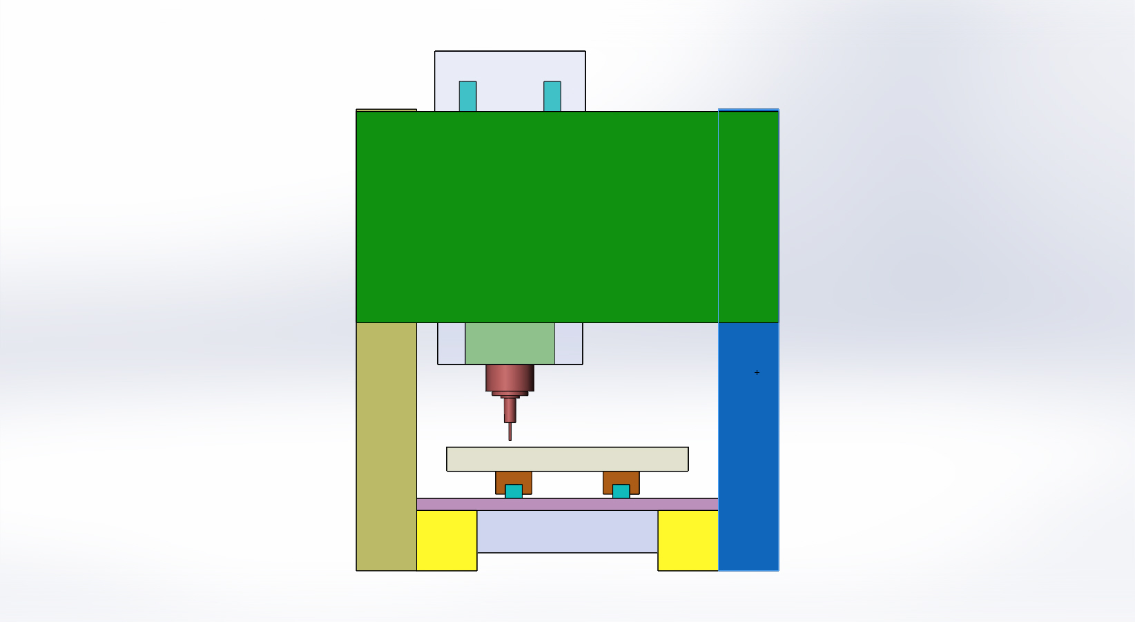

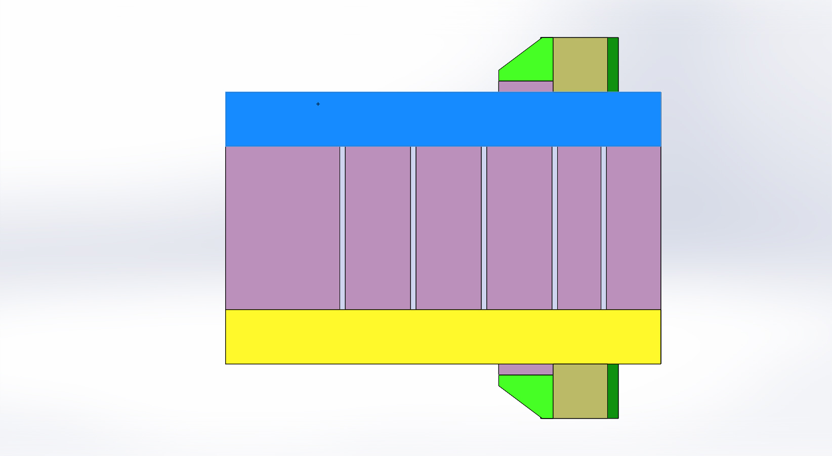

rehden
на счет трубы подумаю. Конечно хотелось бы вес кило до 300. и чтоб можно было разобрать хотяб по 100 кило на 3 части. Но как говорится хотеть не вредно.
на счет косынок с лесенкой чет не могу представить как это выглядит...
вот что седня получилось со станиной намоделировать. Что скажите?
Ребра под станиной 10мм. Зеленые косынки на портале 20мм.

donvictorio
да, как-то так. но рельсы стола я бы лично таки на брусья уложил. сам стол внушительный судя по всему.
