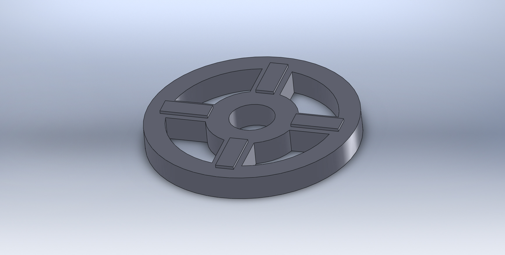

Re: Датчик длины инструмента
Сообщение EvgenyK »
мне предложили самый простой датчик renishaw за 120 т.р.
считаю, что это дорого.
вот примерно такая конструкция. по идее будет реагировать на радиальные усилия должен.

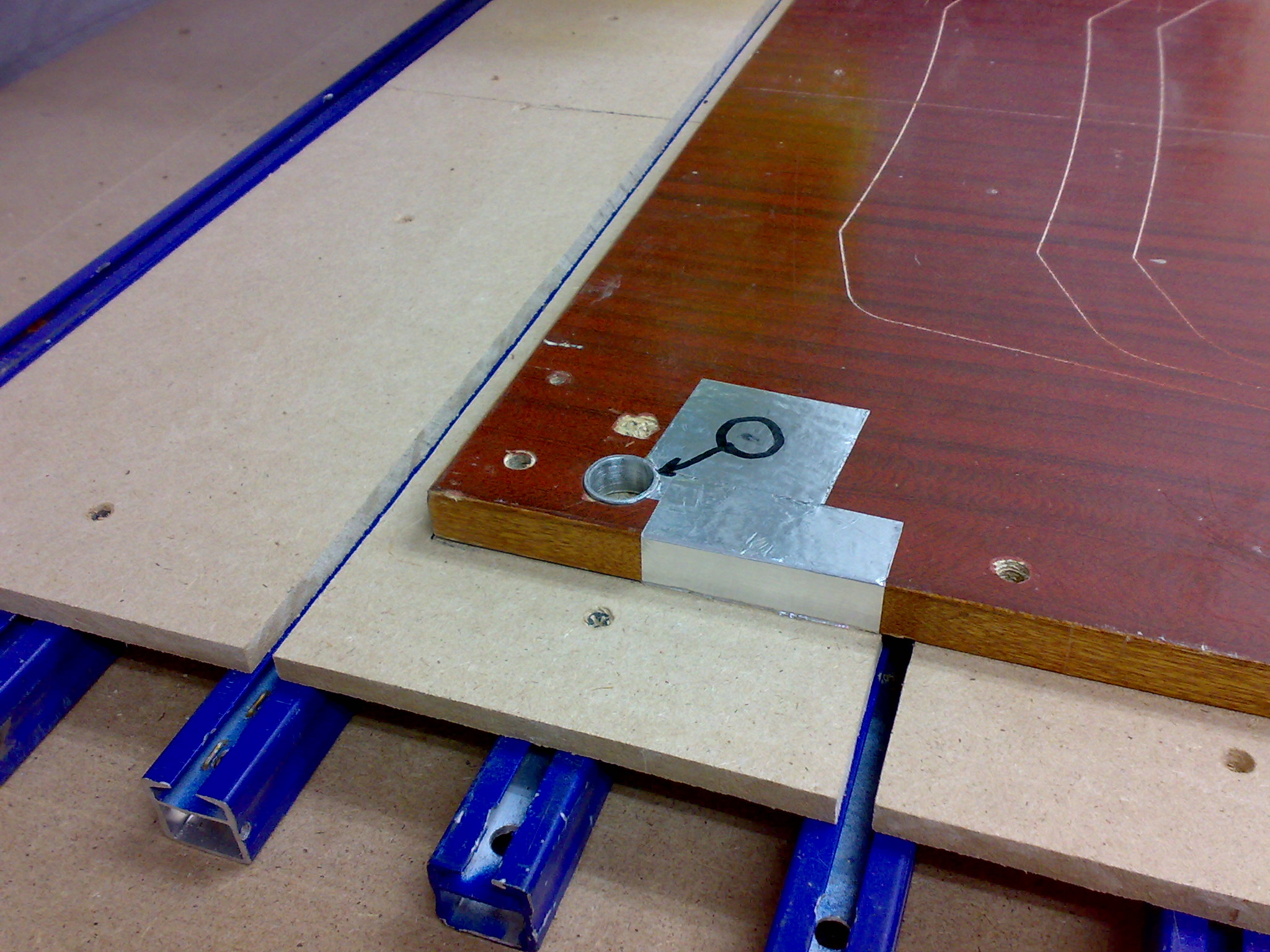

я пока что реализовал вот такой вариант.
при помощи ал фольги липкой.
070820122052.jpg (3280 просмотров) <a class='original' href='./download/file.php?id=7306&sid=53da30f4c4bd6444f8c6ba7aaadadccc&mode=view' target=_blank>Загрузить оригинал (561.83 КБ)</a>
это сделано чтоб привязыватся к шаблону.

EvgenyK
Сообщения: 78
Зарегистрирован: 05 авг 2012, 16:49
Сообщение EvgenyK »
такой вариант использую и сам. очень хочется находить нули заготовки да центры отверстий...
А какие характеристики и размеры у этих тензодатчиков? Может с ними и правда получится более простой в изготовлении и не менее точный щуп.
EvgenyK
Сообщения: 78
Сообщение EvgenyK »
тензодатчики бывают для измерения разных усилий - я видел от 100 мг до 20 тонн... только мне кажется, что проще использовать тензорезисторы. это такие наклейки с полоской из фольги, вот они при деформации изменяют сопротивление. если их наклеить 4 штуки - получится тензомост.
