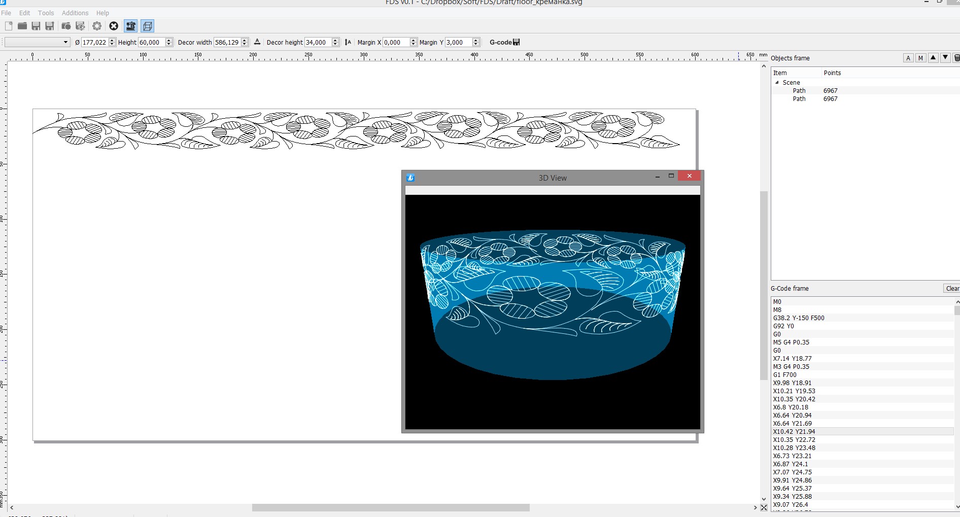

Я понял. Но эта программа которая здесь выложена "fdsGControl" она просто управляет GRBL контроллером. Она не умеет работать с MACH3.
Есть еще одна программа она генерирует G код из SVG файлов, с визуальным наложением на цилиндр и подгонкой размеров и режимов.
Screenshot_1.jpg (8977 просмотров) <a class='original' href='./download/file.php?id=97355&mode=view' target=_blank>Загрузить оригинал (260.92 КБ)</a>

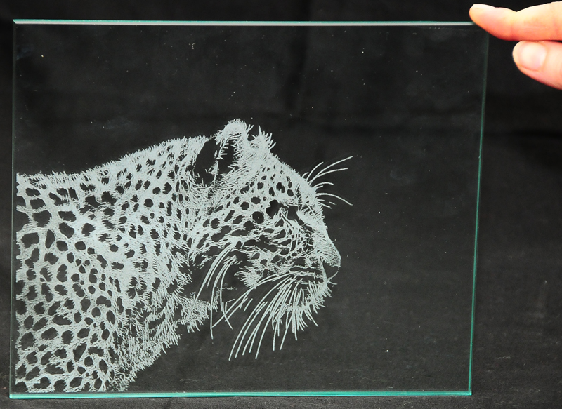

Я вас наверное не правильно понял. Вы хотите гравировать фото на стекле. Я пробовал лазером, не сильно хорошо получается. Лазером лучше гравировать по обратной стороне (амальгаме) зеркала, тогда результат будет хороший. А по стеклу лучше всего использовать механическую гравировку с подачей воды.
В принципе несложно реализовать, только у меня сейчас цилиндры а нужно сделать на плоскости.
gl_1.jpg (8958 просмотров) <a class='original' href='./download/file.php?id=97358&mode=view' target=_blank>Загрузить оригинал (339.91 КБ)</a>

Да вот как у вас на фото это чем сделано? Борами или лазером?
staltech

Re: Установка для гравировки на стекле алмазными борами
Сообщение staltech »
Handmade писал(а):Да вот как у вас на фото это чем сделано? Борами или лазером?
Это точно не лазер а какой то алмазный инструмент.
На днях сделаю вручную рисунок борами на плоском стекле, потом выложу фото.

вот гравировка на стекле сделана алмазной иглой
вот макро
сделано гравировальным станком, они используются для нанесения изображений на гранит
