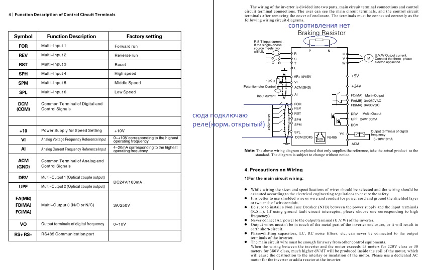

Схему подключения частотника выкладывайте.

lkbyysq писал(а):Схему подключения частотника выкладывайте.
Схема из книжки:
PuW1e.jpg (3820 просмотров) <a class='original' href='./download/file.php?id=95640&mode=view' target=_blank>Загрузить оригинал (141.02 КБ)</a>
Частотник подключение:
IMG_20161123_000210.jpg (3820 просмотров) <a class='original' href='./download/file.php?id=95637&mode=view' target=_blank>Загрузить оригинал (1.04 МБ)</a>

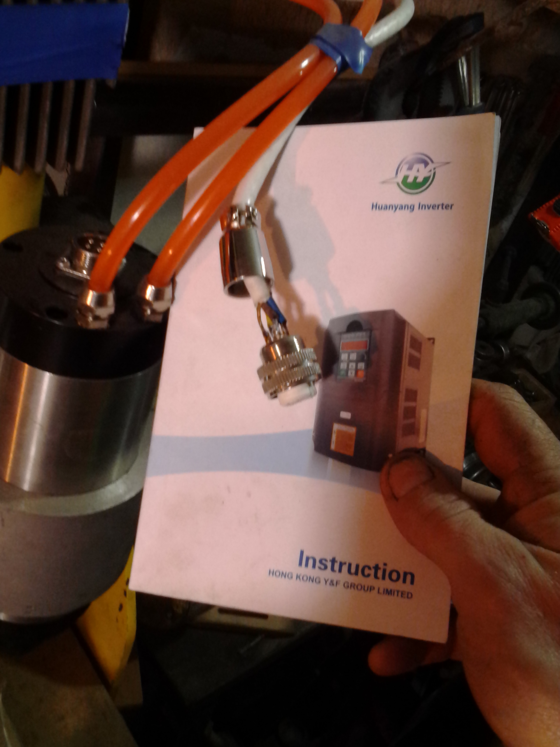

Распайка разъема:
IMG_20161123_000351.jpg (3820 просмотров) <a class='original' href='./download/file.php?id=95638&mode=view' target=_blank>Загрузить оригинал (690.85 КБ)</a>

Проф писал(а):Распайка разъема:
я в замешательстве... на фотке, трубки охлаждения
Re: Станок Twitte 707-2. Апгрейд станка!
Добавлено: 23 ноя 2016, 05:28
А почему у тебя земля к клемме фазы подключена?
И какая-то оплетка еще?
А к заземлению подключена оплетка провода, которая не соединена с корпусом шпинделя.

В разъеме шпинделя четвертый контакт (земля) девственно чистый, а нужно, что бы с корпусом был соединен.
На колодке инвертора питающие провода подключи к R и T. Питание же не трехфазное? Землю из питающего кабеля и из кабеля на шпиндель соедини и посади на крайний правый разъем.
На китайцах верить шпампованной на корпусе маркировке не стоит, лучше на наклейки смотреть :hehehe:

Не совсем понятно - частотник на 380В или что там на вводе подключено? Вот на всякий случай ссылка с картинками по подключению
http://vs-cnc.com.ua/%D0%9D%D0%B0%D1%81 ... %D1%8F.htm
Контакт земля в шпинделе никуда не подключен, как и у многих. Распайка не аккуратная, я недавно на много аккуратней распаял плюс везде термоусадки одел, но солей от припоя вокруг контакта хватало для образования красиво бегущих искр и ухода частотника в КЗ.
