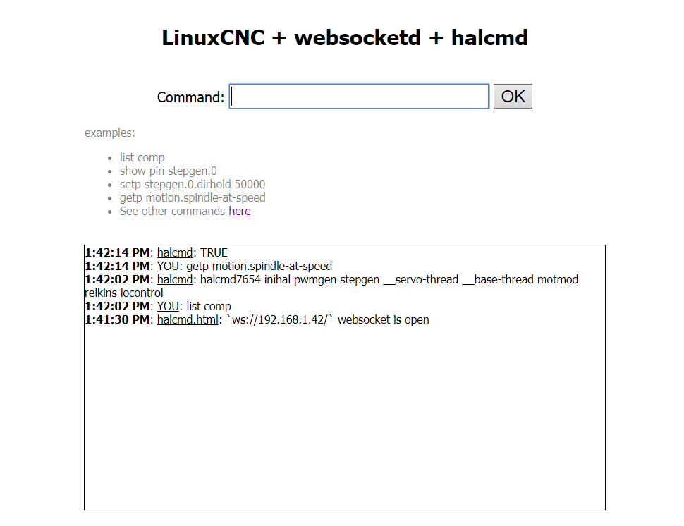

Re: Веб интерфейс для LinuxCNC
Я делал несколько веб интерфейсов к LinuxCNC, но там управление было не станками, а загружателями. Хотя суть не меняет. На "сервере" ставим скрипт на питоне который общается c linuxcnc через http://linuxcnc.org/docs/2.6/html/commo ... rface.html а с клиентом через простенький web server tornado для питона общаемся через сокеты.
В клиентской странице был скрипт, который раз в 0.1с обменивался пинами.
В итоге оборудованием можно управлять по wifi с любого устройства, хоть с мобильника, хоть с компьютера.
Накатал пример работы halcmd в браузере
https://github.com/MX-Master/LinuxCNCWe ... alcmd_test
