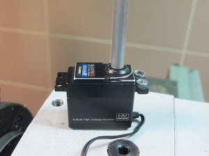

Обкатал прошивку, нужно было сделать шлицы под серву (модельную)
Работает вполне неплохо, но нужно подкалить шпиндель и будет вобще гуд

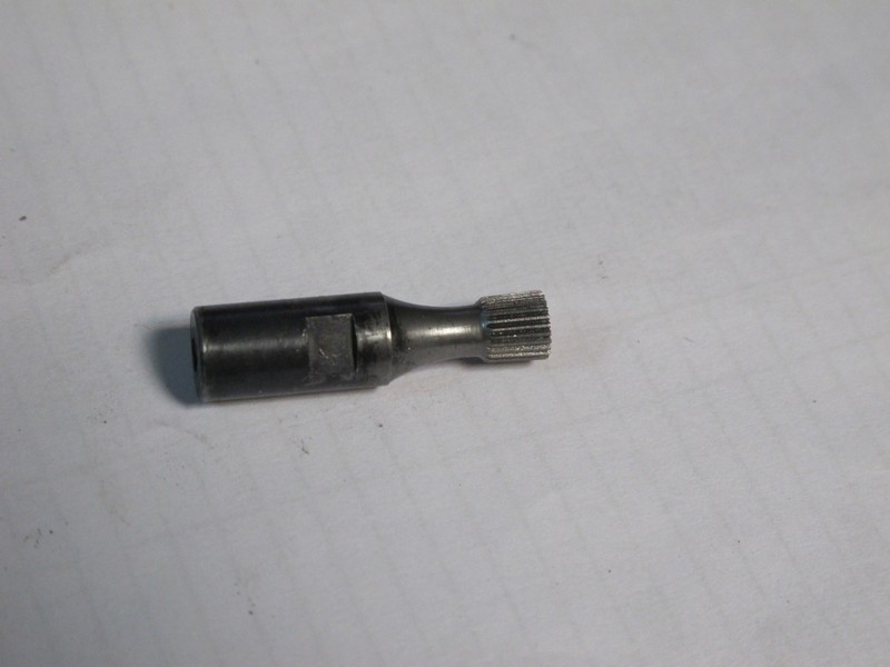

Там 25 шлицов , лучше делать сразу как по мне
битку вперва точу на чпу токарке , потом на 4оси делаю шлицы
в целом все просто, но нужен гравер по сталюке, битка из хвг , прочная железка

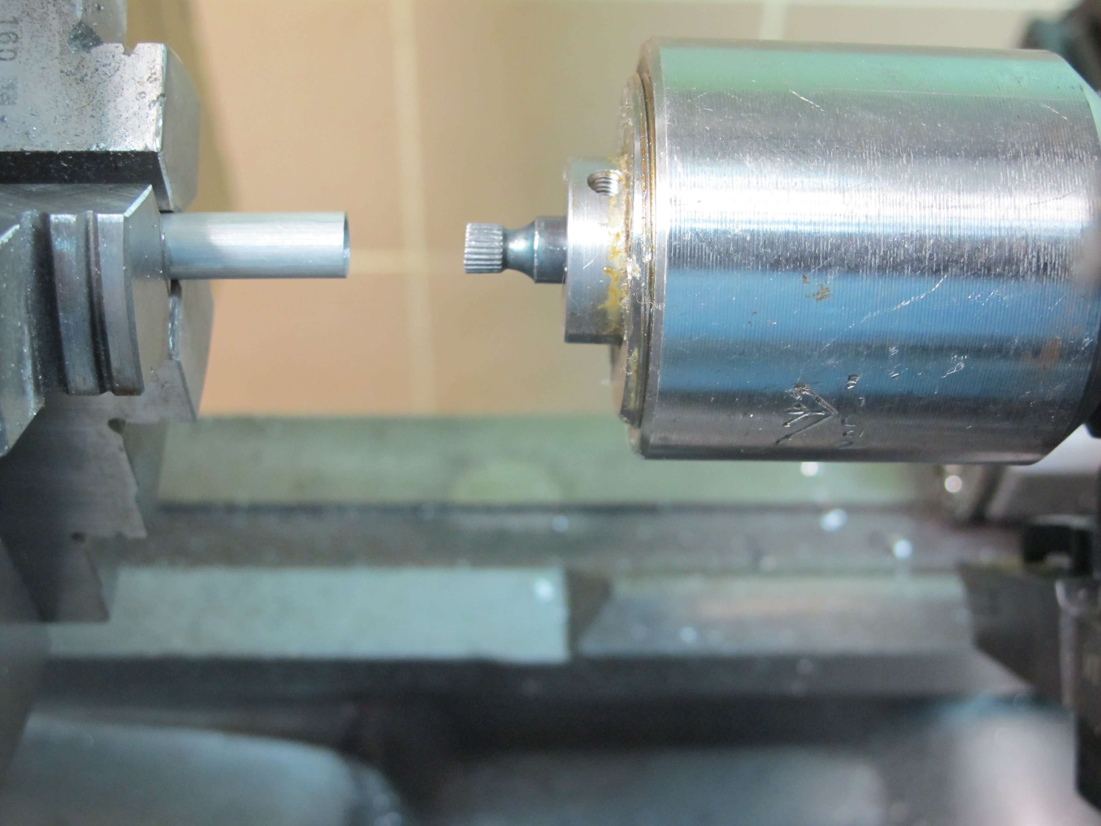

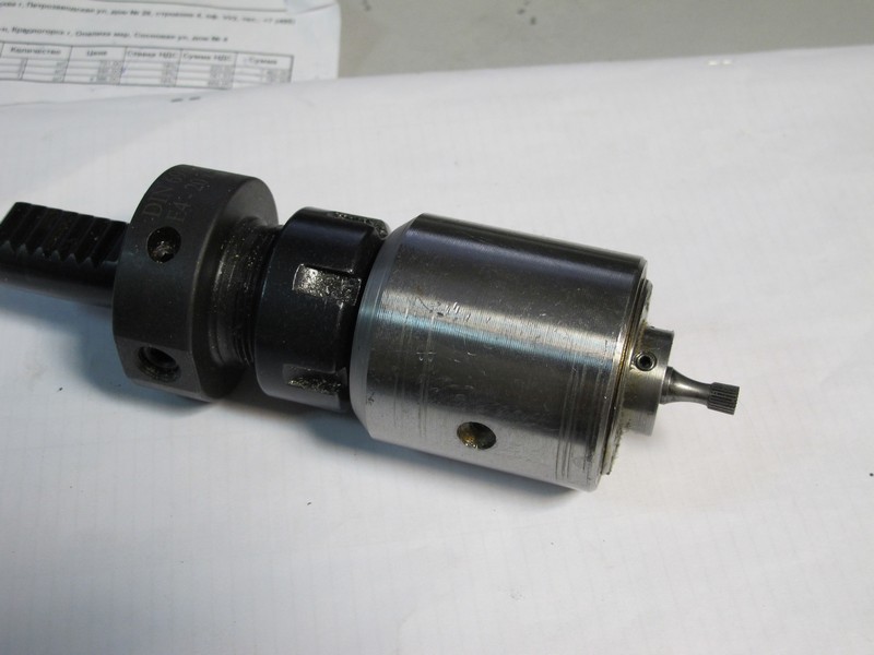

Вроде как победилось :)
из Р18 хренова стоит,не хватает на одну битку
сделал из обломка ТС, совсем другое дело, уже третья пошла и как новая
делаю несколько в запас и под разные сервы, так что бы уже не возвращаться к этой теме
Закаливал в кипящей воде с 5% соли , отпускал на глаз :hehehe: , посмотрим сколько проживут
пробную прошивку делал, получилось вполне хорошо
потом снимем видео :)
