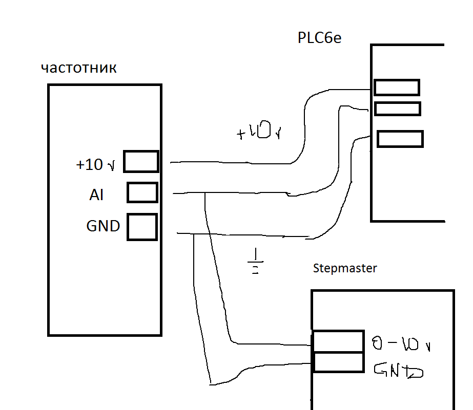

Одна проблемка осталась (может что-то где-то не дочитал :thinking: )
Из мача регулировка оборотов шпинделя работает наоборот.
Был пуриковский контроллей,но там как на картинке(3 провода).
Частотник Славин (Micno)
Ткните ктонить носом кто сталкивался,что не так :hehehe:

Константин23 писал(а):Ткните ктонить носом,что не так
А PLC6e каким боком здесь нужно?
Избавляйся от пуриковских заморочек.
Все, что необходимо к Stepmaster подключается.

:hehehe: Так я и избавляюсь
Так было подключено,это для сравнения
С частотника +10 идет, тут решил что так правильно, но мач наоборот крутит(

Константин23 писал(а):Одна проблемка осталась (может что-то где-то не дочитал )
Т.е. при увеличении оборотов они уменьшаются?
Тогда нужно инвертировать сигнал на 14 пине в настройках программы.
Частотник, вроде бы правильно подключен.
На всякий случай стоит убедиться что он настроен на управление напряжением, а не током.

michael-yurov писал(а):Т.е. при увеличении оборотов они уменьшаются?
Так и сделал.Степ на шпинделе инвертнул и все .....я забыл про него :idiot:
