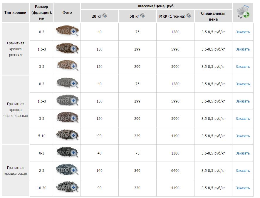

я уже отлил станину и портал. Они в паре стоят 200 000 руб. Предлагаете выбросить?
Предложил бы изначально подумать перед вложением не малых средств в сомнительный полуфабрикат. И откуда такая стоимость то? Полимер с золотой крошкой?

skyAlex писал(а): И откуда такая стоимость то? Полимер с золотой крошкой?
инженерный камень 80 руб/кг, 2 тонны. Закладные и прочая пляска. Плюс я пару мест переделал.
в сумме около 200 т.р.

Бармалей писал(а):инженерный камень 80 руб/кг, 2 тонны
:idiot:
крошка.JPG (4333 просмотра) <a class='original' href='./download/file.php?id=81830&mode=view' target=_blank>Загрузить оригинал (79.84 КБ)</a>
:idiot:
Я вас удивлю, но там не только наполнитель формирует цену.

Бармалей писал(а):Я вас удивлю, но там не только наполнитель формирует цену.
Юзаем крутые смолы по 2к за литр? ;)
Юзаем крутые смола по 2к за литр? ;)
юзаем опалубку, смазку, вакуумный смеситель, чистим инструменты, юзаем заполнитель и вытяжку для заполнителя, юзаем нормальную фиброарматуру, а не что под руку попалось, юзаем аппреты и деаэраторы. Юзаем в конце концов заполнитель с минимальным КТР и максимальной твердостью и модулем упругости, т.е. калиброванный каленый песок. ну и тратим человекочасы еще. есть такое понятие.
