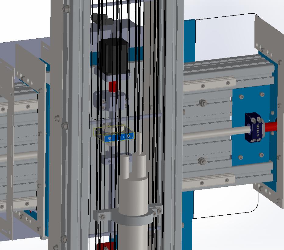

Вот тут - то и выплывает минус пылезащиты. Все под кожухами и деталями станка , все как бы внутри станка, попробую разобрать сегодня и проверить затянутость всех узлов ШВП передачи., на верхнем торце вала можно чиркнуть , это мысль но отключать станок в конце выполнения программы нельзя в этом случае. да и вообще нельзя пока эксплуатировать станок пока не выявлена причина микролюфта.
Единственная проблема подобраться к этому креплению, поскольку оно во всех положениях оси не имеет к себе доступа.
деталь в центре выделена грань контакта с осью Z (3757 просмотров) <a class='original' href='./download/file.php?id=81432&sid=0bd95eb7d75a1af1c4bde6f2d59d1328&mode=view' target=_blank>Загрузить оригинал (94.99 КБ)</a>
деталь в центре выделена грань контакта с осью Z (3757 просмотров) <a class='original' href='./download/file.php?id=81433&sid=0bd95eb7d75a1af1c4bde6f2d59d1328&mode=view' target=_blank>Загрузить оригинал (91.06 КБ)</a>

ridirt писал(а):Видимоправ был Афтаев что раскрутилось, и скорее всего раскрутилось крепление гайки швп и сползает потихонечку по пазам в профиле, и гроверные шайбы не спасли.
В моей опоре ШВП изготовитель чуть больше просверлил отверстие под подшипы. Подшипы хоть и садяться с небольшим натягом, но спустя какое то время разработалось и начали ходить подшипы в опоре. Подшипы в опоре должна прижимать крышка, но опора была с браком - то крышка подшипы не поджимала и они начали ходить в осевом.
Было и что стопорная гайка(квадратная) что стягивает подшипы ШВП, цеплялась как то за сальник и от этого то сама сильно затягивала подшипы, то раскручивалась. Сажал на Локтайт, не помгало. Выточил небольшую шайбочку под гайку квадратную чтобы ее отодвинуть от сальника и все работает.

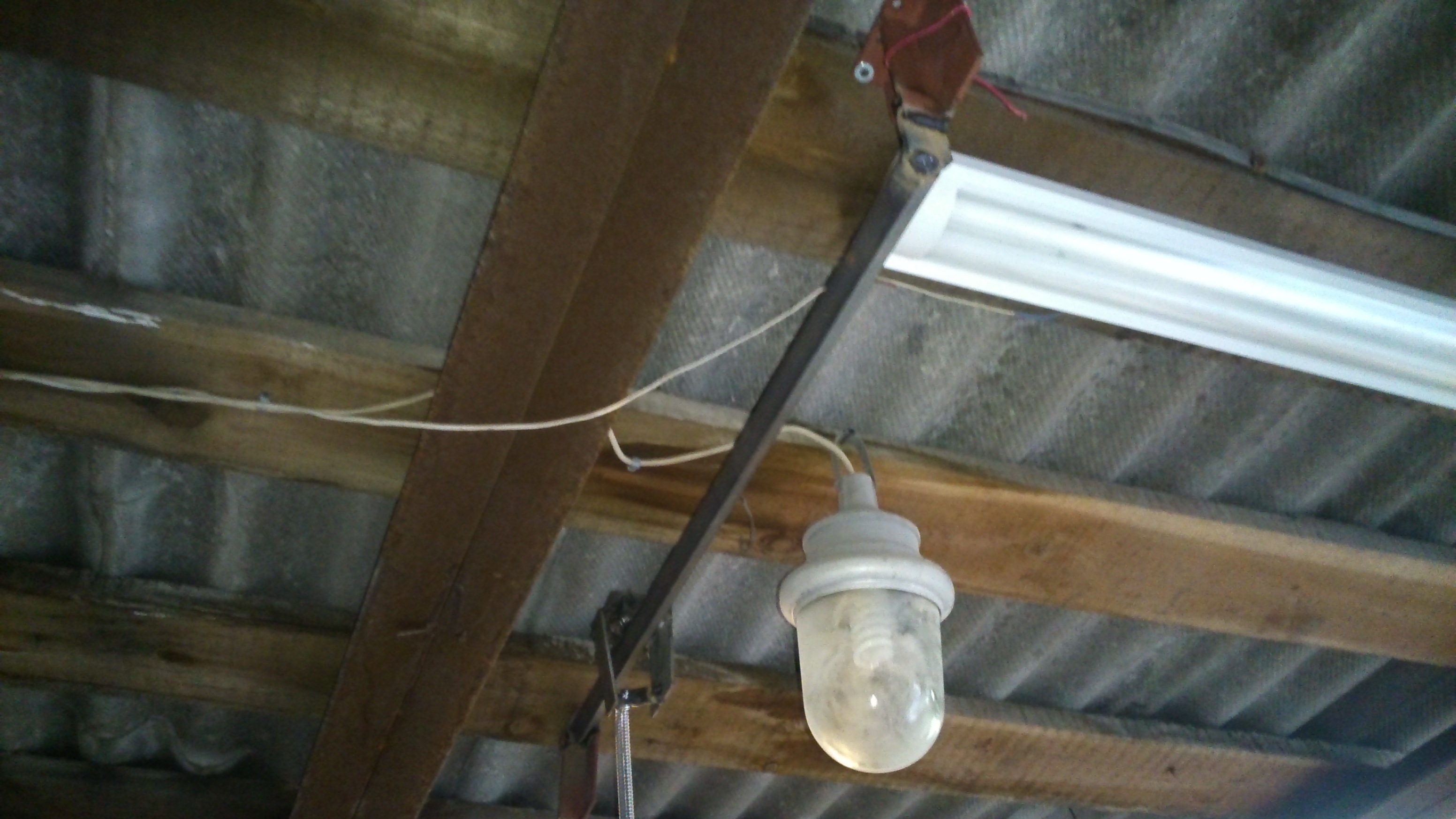

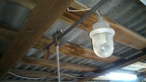

Переустановил мач3 и разгрузил ось z , посмотрим , как эти мероприятия отобразятся в комплексе на точности станка. Запустил 24 часовую прогу проверки , через сутки фрезерования воздуха опять глянем на результат.https://youtu.be/LBIuPU40Twc
DSC_1373.JPG (3682 просмотра) <a class='original' href='./download/file.php?id=81627&sid=0bd95eb7d75a1af1c4bde6f2d59d1328&mode=view' target=_blank>Загрузить оригинал (779.44 КБ)</a>
DSC_1372.JPG (3682 просмотра) <a class='original' href='./download/file.php?id=81628&sid=0bd95eb7d75a1af1c4bde6f2d59d1328&mode=view' target=_blank>Загрузить оригинал (774.2 КБ)</a>

ridirt писал(а): и разгрузил ось z
У меня две пружины(имхо недостаточно), где то на форуме мне попадалась фотография с шестью.
Принцип крепления у них и у меня примерно одинаковый, ну у меня хлипче за кожух, у них за удлинение пластины Z.
IMG_20160605_013112.jpg (3566 просмотров) <a class='original' href='./download/file.php?id=81878&sid=0bd95eb7d75a1af1c4bde6f2d59d1328&mode=view' target=_blank>Загрузить оригинал (1.13 МБ)</a>

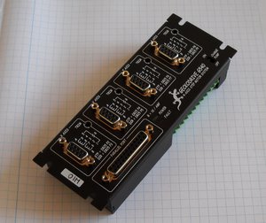

какие стоят моторы - китайские нема 23 https://detail.1688.com/offer/38755331094.html?
какие стоят драйвера сборный контроллер Гекодрайв G540
каким напряжением драйвера запитаны - импульсный БП 24в запитан соответственно весь ЧПУ контроллер
michael-yurov писал(а):Я отправлю тебе плату СтепМастера, а ты подключишь ее и проверишь в работе.
Проедложение годное, как только кончатся идеи, заказываю драйвера и подключаю со СтепМастером. Но сказать по чести идеи закончились уже вчера , все чем я сегодня занимался это уже безысходность.
Компьютер я уже менял, двигатель сегодня поменял, драйвер в контроллере перекинул, методом исключения получаем что неисправен сам G540 а именно плата развязки , единственное что остается загадкой почему тогда ошибка не ушла когда я перекинул драйвер, ведь задействованы были уже другие пины лпт, а значит и другие оптопары и остальные компоненты, поэтому то я и решил стелать так чтобы ось Z в итоге была натянута теперь в другую сторону и если это связано с весом оси то ошибка должна выплыть в обратную сторону.

ridirt писал(а): Гекодрайв G540
А, драйвер такой...
g540_1.jpg (3555 просмотров) <a class='original' href='./download/file.php?id=81880&sid=0bd95eb7d75a1af1c4bde6f2d59d1328&mode=view' target=_blank>Загрузить оригинал (185.71 КБ)</a>
Тогда, конечно, по простому вопрос не решить.
ridirt писал(а):Проедложение годное, как только кончатся идеи, заказываю драйвера и подключаю со СтепМастером.
Ну как решишь - пиши адрес на почту (michael-yurov@ya.ru), и напомни, что я обещал выслать плату для пробы.
