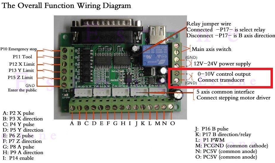

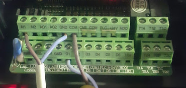

Инвертор у меня MICNO KE300. Нашел какие клемы необходимо подключать к плате, а вот куда к плате подключать не пойму.
Безымянный.png (2490 просмотров) <a class='original' href='./download/file.php?id=84063&mode=view' target=_blank>Загрузить оригинал (141.74 КБ)</a>

TStarik писал(а):В описании настройки есть не особо понятные моменты, а именно: Настроить параметр P0-02 на 1 потом соединить клемму com и D1.
Так там все написано( 2. Как установить параметр, чтобы частотник Micno включился станком? ) через реле на интерфейсной плате,замыкаешь включается.

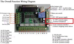

Сообщение TStarik »
Я подсоединил плату (контакты выделенные красным прямоугольником) с АI0 и GND. А вот куда подключить СОМ и D1 к плате не могу понять.
плата1.jpg (2456 просмотров) <a class='original' href='./download/file.php?id=84360&mode=view' target=_blank>Загрузить оригинал (166.58 КБ)</a>

TStarik писал(а):куда подключить СОМ и D1 к плате не могу понять
Main axis switch- выход реле.
Как что и к чему http://www.cnc-club.ru/forum/viewtopic. ... 61#p251043

AVK74
Сообщения: 1831
Репутация: 335
Откуда: Уфа
Re: Проблема с запуском
Сообщение AVK74 »
Частотник по аналогу цепляется на два канала, дискретный - разрешение работы и аналоговый 0-10В для регулировки оборотов.
Вам надо настроить частотник на включение от дискретного входа и на регулировку от аналогового входа (в инструкции все должно быть написано)
Потом в маче настраиваете пин P17 релюхи, которая на вашей плате стоит на включение шпинделя. А пин P1 на ШИМ выход.
И цепляем все на соответствующие входы частотника. 0-10В выход платы к аналоговому входу, а с релюхи к цифровому (там еще надо посмотреть, куда тянуть надо, в землю или в питание) если в питание, на контакт релюхи +24В с частотника подать (там должен быть выход +24В) если в землю то понятно, с землей соединить.
