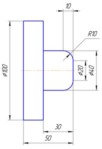

Подскажите, пожалуйста, как написать G-код для многопроходного цикла токарной обработки в KMotionCNC на примере детали в прикрепленном файле.
А также пример G-кода по G2 G3.
Спасибо огромное за ранее!
