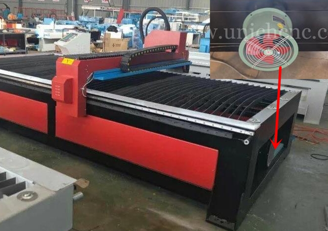

Вай вай какая красивая плазма, так гармонирует цвета. Какой блестящий блок питания. Китайцы даже рельсы блестящие не прикрыли чтобы гармонию цвета на нарушить. А какие плавные изгибы полос на столе, напоминают волны у моря. Не плазма, а загледенье :)
Так лучше? :)
:good: :lol:
Re: Плазма ЧПУ с Али
aftaev писал(а):Какая турбинка? Кусок пластика и вода пшикается
понимаю что дешовое г-о, но на халяву и уксус сладкий :)
вот фото предыдущей модели станка, с турбиной

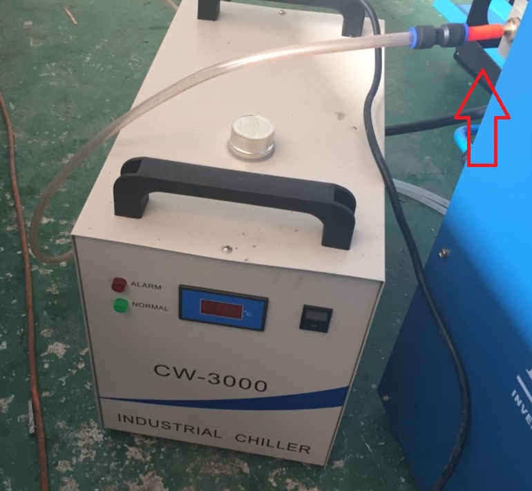

aftaev писал(а):вода скорее всего для охлаждения плазматрона.
тогда что за штуцер идет в источник? или это просто через него проходит, у меня так в сварочном вода тупо через апарат, с задней стороны трубка, которая идет в чиллер, а на морде быстросьемник
Catch12126.jpg (3090 просмотров) <a class='original' href='./download/file.php?id=82017&mode=view' target=_blank>Загрузить оригинал (105.62 КБ)</a>
и зачем охлаждать воду для плазмотрона? тоесть водопроводную, и темболее я как понимаю этот чилер без фреона, или ее туда охлажденую гонят?

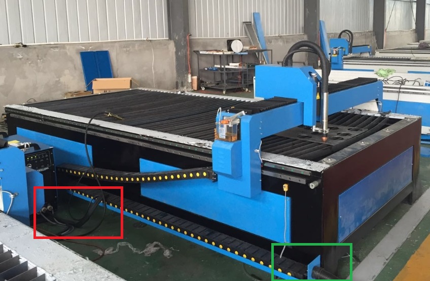

ну вот... станок еще с Китая не уехал, а я уже нашел первую переделку, походу силовые кабеля от плазмы коротковаты, и они сунули их прям кабеле укладчик в неподвижном месте. а у меня там стена, проход будет около 50см, если ее там оставить придется обходить весь станок, за целый день замахаешся, это раз. ДВА слишком близко к станку, гари сосать будет. придется удлинять и ставить около стойки (за ней, относительно стены), вход кабеля от нее указан зеленым. а может просто на фото так кажется, и там нормальная длинна кабелей, а я уже себе развлекуху ищу :)
Catch(06-06-14-1(06-06-17-17-011).jpg (3025 просмотров) <a class='original' href='./download/file.php?id=82024&mode=view' target=_blank>Загрузить оригинал (152.05 КБ)</a>
по поводу чилера, допер, наверно там вода циркулирует так же, как в ручке аргоновой сварки.
и вот тут проблема, если там в точности как у меня (резиновая трубка, сквозь нее протянут силовой кабель который "купается" в воде, тем самым тоже охлаждается) удлинить такой не так просто, если так, то нужно будет поменять его весь или что-то колхозить, в виде разборки старых ручек от аргона для имения фитингов, или манагер у которого все покупаю для аргона и СО2, что-то предложит, они сами кабеля собирают, нужной длинны
NightV писал(а):тогда что за штуцер идет в источник?
Правильно, а куды воде идти прям в плазматрон откуда плазма выходит :) Вода и подводится в источник, и идет по шлангу к плазматрону. Нужно и силовой кабель охлаждать и сам электрод. Правда не у всех вода к плазматрону подходит, зачем электрод охлаждать - там быстрее расходники будут лететь, а их же продавать нужно :)
NightV писал(а):резиновая трубка, сквозь нее протянут силовой кабель который "купается" в воде, тем самым тоже охлаждается
Именно так. В мощных ручках охлаждают кабель и ручку, а то нагревается так что долго работать нельзя.
Вот тебе этот чиллер стоимостью в 300баксов и втюхивают, как и супер турбинку :)

Из-за этой турбинки водяной стол тебе не светит, вот они его и дарят турбинку ;)
aftaev писал(а):Из-за этой турбинки водяной стол тебе не светит, вот они его и дарят турбинку
так я её в крышу вставлю :)
я так и писал, что вытяжка абязательна. на что ответила, "ок, добавим в комплект, и вы с вашим техником сами решите куда ее поставить", интересно... она догадалась что я сам себе бабалайка или нет :think: у меня с ней переписки, на mail.ru уже три страницы :( не считая официальной на алибабе
она один раз написала про "dust collector" (пылесборник), я удивился и спросил что за модель, потом извинялась, писала что ошиблась, что это для станков по дереву, (рассказала мне что у плазмы меньше пыли и стружки :hehehe: ), и что имела ввиду эту турбинку

я как-то тоже думал, что турбинка спасёт от гари. такая же по размерам, но улитка. 0,3 куба в секунду или около того. короче не проканало. нужен минимум куб в секунду, да ещё и желательно какую-то сверху вытяжку.
а источник всего 60 А.
