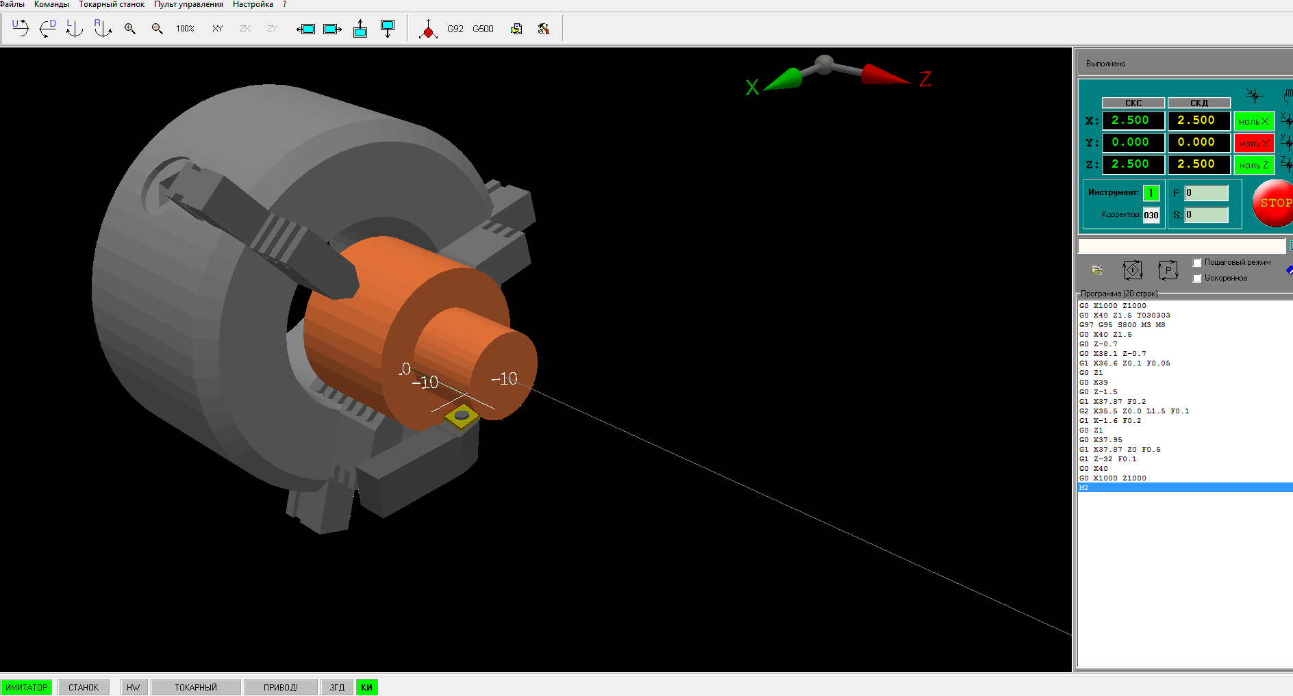

smart1guy писал(а):G0 X1000 Z1000
G0 X40 Z1.5 T030303
G97 G95 S800 M3 M8
G0 X40 Z1.5
G0 Z-0.7
G0 X38.1 Z-0.7
G1 X36.6 Z0.1 F0.05
G0 Z1
G0 X39
G0 Z-1.5
G1 X37.87 F0.2
G2 X35.5 Z0.0 L1.5 F0.1
G1 X-1.6 F0.2
G0 Z1
G0 X37.95
G1 X37.87 Z0 F0.5
G1 Z-32 F0.1
G0 X40
G0 X1000 Z1000
M2
работает.но в обратную сторону

не про шпиндель.все перемещения от детали идуть
Сообщения: 6611
Re: StepperCNC
smart1guy писал(а):перемещения от детали идуть
странный симулятор, может ты 0 не так указал, 0 по Z у тебя где? скриншот хоть покажи :)

Сообщение smart1guy »
Screenshot_1.png (2768 просмотров) <a class='original' href='./download/file.php?id=78631&mode=view' target=_blank>Загрузить оригинал (60.71 КБ)</a>

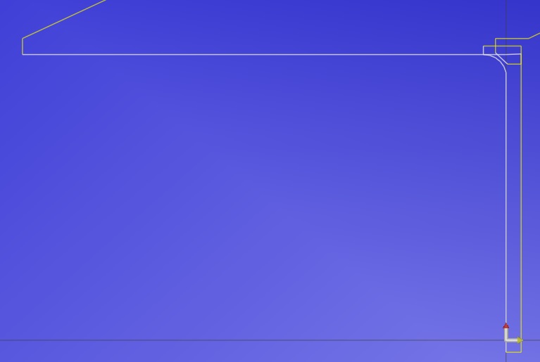

Screenshot_2.png (2768 просмотров) <a class='original' href='./download/file.php?id=78632&mode=view' target=_blank>Загрузить оригинал (112.65 КБ)</a>
Сообщения: 6611
Re: StepperCNC
странно... направления правильные..

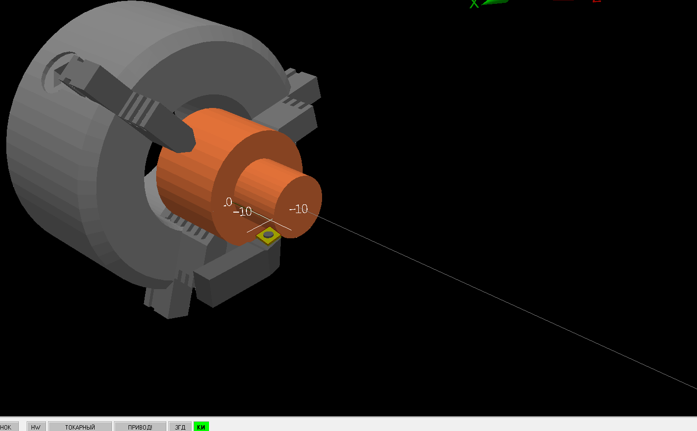

надо прогу для снятия видео с экрана,найду-покажу

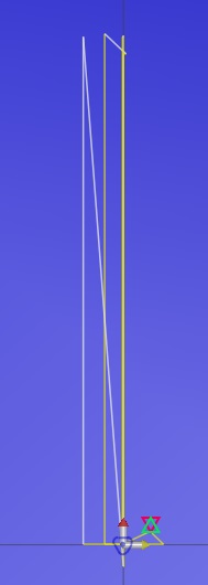

короче... открыл я снова эту траекторию в редакторе CIMCO Edit, в режиме отображения для станков OKUMA все нормально
45754745674567.jpg (2713 просмотров) <a class='original' href='./download/file.php?id=78635&mode=view' target=_blank>Загрузить оригинал (22.66 КБ)</a>
потом стал переключатся под другие станки
и вот что вышло под станки HAAS
4675475474567.jpg (2713 просмотров) <a class='original' href='./download/file.php?id=78634&mode=view' target=_blank>Загрузить оригинал (12.58 КБ)</a>
траекторию искарежило примерно так же как и на твоем симуляторе
у тебя есть хоть одна программа, которая нормально отображается в симуляторе?
делаем выводы, что у тебя включен режим симуляции стойки отличной от моей.
не знаю, можно ли в этом симуляторе, переключатся между системами стоек
