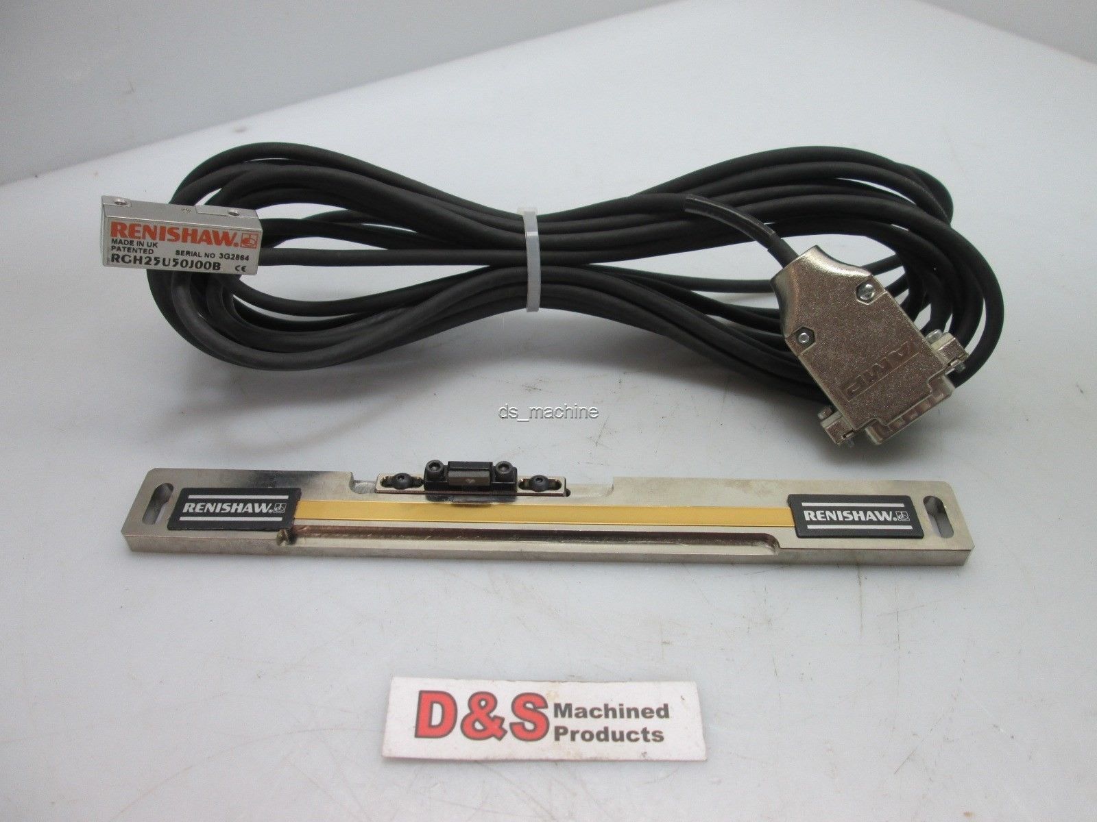

на одной из осей появился люфт 0.1 а нужно хотя бы в пределах 2 соток .Станок маленький и я на нем учусь ...швп смотрел таких размеров ,но там шарики 0.8 под шаг 1мм,с шагом 2мм шарик 1.2...в общем решил сделать рвп - попробовать (гайки латунные точить каждые три месяца и доводить резьбу тоже можно ,но как в итоге выйдет все равно отчитаюсь) Место под гайку мало - это я так 4 года назад проектировал -я только как полгода про Ваш форум узнал. И я могу для себя сделать рвп,но не швп.

Chili писал(а):.швп смотрел таких размеров ,но там шарики под шаг 1м и шарик 0.8
Мож линейки можно прикрутить на станок :) У нас был люфт 0,02мм на ШВП шлифованных, поставили микронные линейки и теперь ездит по микронам и не нарадуемся :)

Линейки это конечно класс)) но у меня поле 180 на 70 и по зет 70.... Это на след станок думать надо ...такие линейки вообще бывают ? :hehehe:

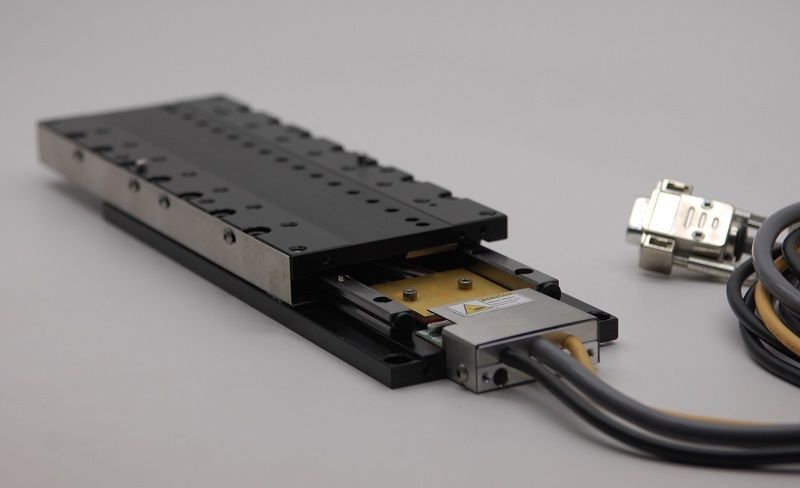

Chili писал(а):но у меня поле 180 на 70 и по зет 70.... Это на след станок думать надо ...такие линейки вообще бывают ?
Бывают готовые 3х осевые модули на основе линейных моторов.
Вот линейный мотор, ход у него 150мм, толщина всего линейного мотора около 30мм. Там стоят линейки Renishaw 0,00001мм
02.jpg (2974 просмотра) <a class='original' href='./download/file.php?id=78266&sid=359faced0e49f12c061db6785f624bae&mode=view' target=_blank>Загрузить оригинал (26.07 КБ)</a>
Линейка выглядит так:
01.jpg (2975 просмотров) <a class='original' href='./download/file.php?id=78265&sid=359faced0e49f12c061db6785f624bae&mode=view' target=_blank>Загрузить оригинал (183.99 КБ)</a>
На фото слева вверху считывающая голова. На пластинке желтая полоска. Это позолоченная полоска. В новом виде она продается лентой и просто приклеивается.
Линейные моторы не имеют всяких винтов и нет люфтов. Потому их используют например при производстве чипов. Если нужна высокая точность и небольшое поле можно взять готовый столик http://www.ebay.com/itm/C104761-Parker- ... SwNSxVNxBc
