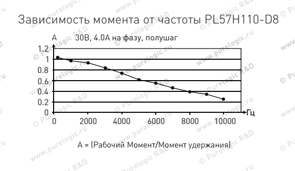

Вот тут, кстати, тоже нюанс, который не пойму, как расчитывать. К примеру, вот у пурелогиков на все движки есть такие таблицы:
Момент-частота.png (2270 просмотров) <a class='original' href='./download/file.php?id=77797&mode=view' target=_blank>Загрузить оригинал (57.54 КБ)</a>
Но что есть здесь частота и в каком соотношении она состоит с оборотами?

вы движки там будете брать?
1. не советую,
и 2 выходит из п1 - не употребляйте их документацию.
по картинке выше - это какая-то их собственная интерпретация графика, который обычно выкладывают производители (момент-скорость) к графику "для лохов" - момент - частота импульсов степ.

donvictorio писал(а):вы движки там будете брать?
А, ну так выходит, что при полном шаге надо это все делить на 200.
Тогда, получается, что по графику все даже хуже, чем вы говорите про 86HS35. На 500 оборотах момент падает до 25% от максимума.
Это вы поэтому не советуете у них брать?
