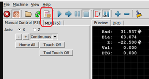

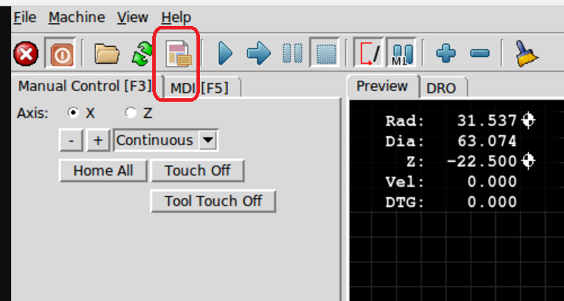

nkp писал(а):чем (с практической точки зрения) отличается обработка G71 от G72 одного и того же контура
От применяемых резцов зависит. Некоторые умудряются точить все отрезными резцами, вот G72 им понравится :) Еще зависит кака ось у станка более ушатанная, той меньше елозить и будут.
Это что за кнопочка?
01.png (6312 просмотров) <a class='original' href='./download/file.php?id=112466&mode=view' target=_blank>Загрузить оригинал (110.54 КБ)</a>

aftaev писал(а):Это что за кнопочка?
это "не в емс" ,это я для циклов себе прицепил... :)
(например - преобразование фануковского жкода в емсишный)
конкретно эта - загружает "расширенный" вариант кода:
когда код в виде цикла,то отдельный участок траектории не выделяется,и не удобно,точнее
вообще невозможно подкорректировать отдельный участок (или вставить свою строку)
допустим для смены инструмента...
в "расширенном " варианте загружается самый обычный формат кода - все в ж1,ж2,ж3
любая строка выделяется и любой участок в визуализации тоже...

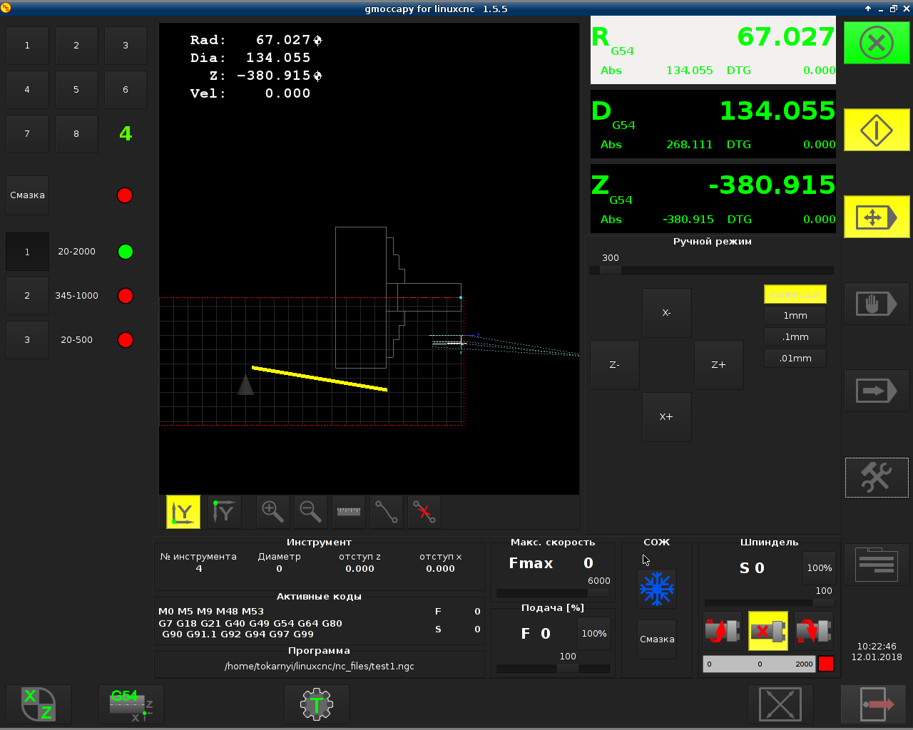

nkp писал(а):такая вот мелочь ,как прорисовка заготовки (ну и патрона уже заодно))
можно задавать в комменте программы :
(AXIS,BLANK,145,100)
кстати - как правильно токарная заготовка в английском?(так ,для общего развития ;) )
ведь для себя можно прописать и так:
(AXIS,ZAGOTOVKA)145,100) :freak:
аргументы - диаметр,длина(длина от кулачка)
зы "досмотрел: "от кулачка " только для прямых кулачков)
третий аргумент(если прописать) - диам проточки
патрон 250-й в масштабе )
кулачки прямые (до д120) и обратные (свыше)
конечно (openGL позволяет)) все это можно прорисовать и более "реалистично" ...

Сообщения: 8167
Репутация: 1589
Re: G71 , ... (remap)
Сообщение nkp »
если емс установлена в систему ,то :
/usr/share/pyshared/rs274/glcanon.py

Попробовал. Патрон с заготовкой виден, но находится всегда в нуле станка, а не программы. :thinking: Что я не так сделал? И постоянно висит жёлтая полоса, которая не стирается.
