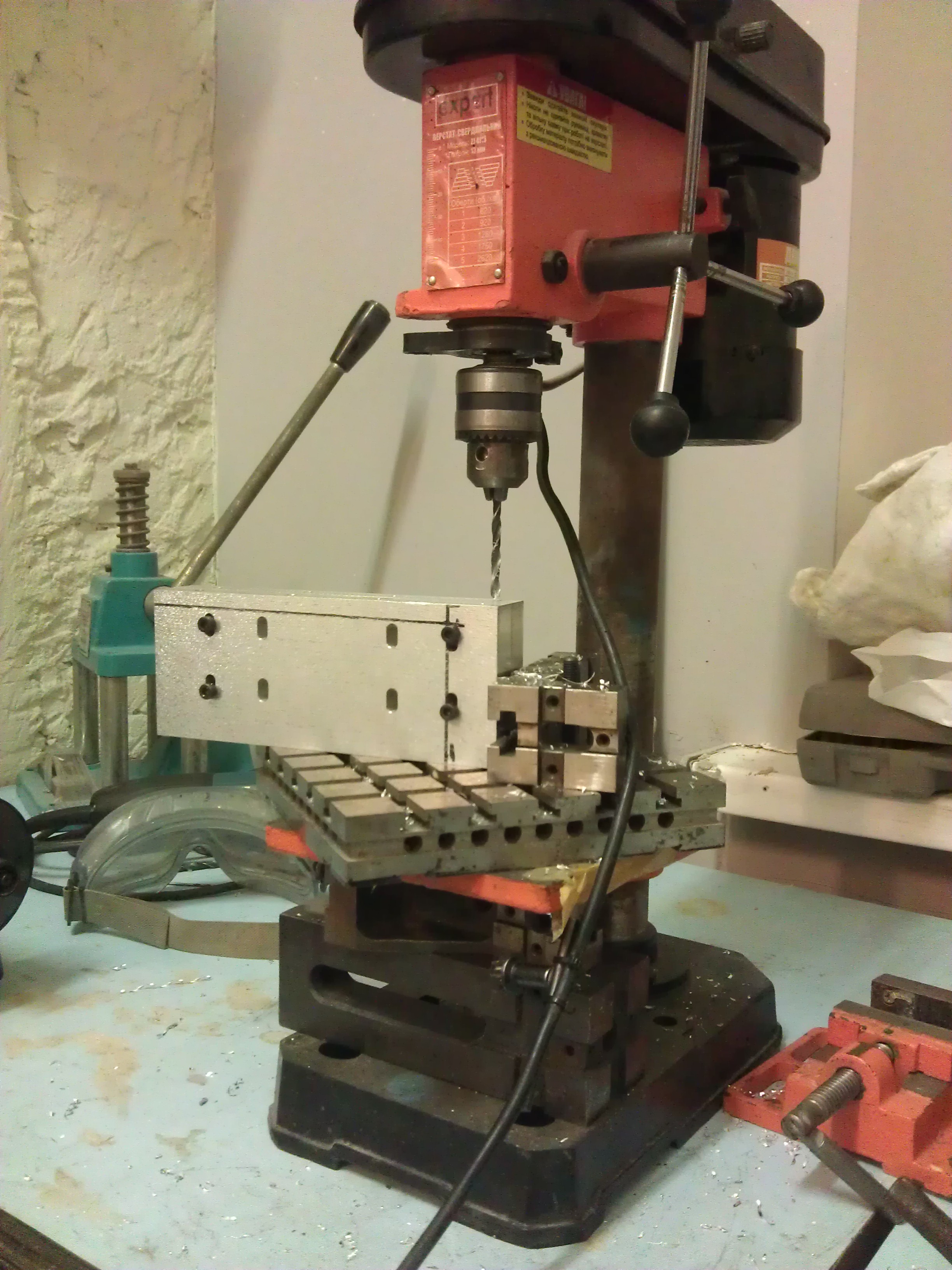

Я допилил недостающие детали.
И заметьте,коллеги, всё по канонам - никакого насилия над природой - только удовольствие ;)
Получать удовольствие мне помогали:
как обычно простенькая свелилка, некоторое количество элементов УСП, трёхкопеечные фрезы с базара,
приличные свёрла, капитан Морган и периодически заходящий на огонёк :beer: кадровик ;)
mother little helpers (5668 просмотров) <a class='original' href='./download/file.php?id=100694&mode=view' target=_blank>Загрузить оригинал (1.17 МБ)</a>
mother little helpers (5668 просмотров) <a class='original' href='./download/file.php?id=100697&mode=view' target=_blank>Загрузить оригинал (1.16 МБ)</a>
mother little helpers (5668 просмотров) <a class='original' href='./download/file.php?id=100701&mode=view' target=_blank>Загрузить оригинал (827.84 КБ)</a>
йэээх вот что нарушение шабата так это нарезание резьбы, это вот то самое насилие над природой и есть... (5668 просмотров) <a class='original' href='./download/file.php?id=100702&mode=view' target=_blank>Загрузить оригинал (1.47 МБ)</a>
угольник первого класа кажет всьО чОтко, ну относительно пплитки УСП конечно (5668 просмотров) <a class='original' href='./download/file.php?id=100706&mode=view' target=_blank>Загрузить оригинал (973.62 КБ)</a>
Конструкция, наконец-то допиленная мной, призвана заменить вот это вот недоразумение, (дадада, фанерка и цалафанка наше всё :))
IMAG0126.jpg (5668 просмотров) <a class='original' href='./download/file.php?id=100711&mode=view' target=_blank>Загрузить оригинал (920.87 КБ)</a>
