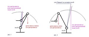

Сообщение Гармонист »
Появилась мысль как можно программно частично убрать люфты.
Я назвал эти методы "Нахождение и вход в заготовку вдоль оси люфта" :hehehe:
Условия: допустим все люфты, кроме одного (вертикального) отсутствую и станок у нас абсолютно жесткий. Остался люфт на суставе В. Его и планируется этим способом убрать.
Т.е. на его примере я хочу показать этот способ.
Это вертикальный люфт, например люфт редуктора или подшипника. Т.е. сустав можно рукой крутить на какой-то угол:
вставлю чуть позже рисунок...
Это мне напомнило велосипед - когда едешь и крутишь педали - цепь натянута на звездочку(люфты "выбраны"), но как только тебе нужно остановиться и для этого - прокрутить педали в обратную сторону. Начинаешь педали крутить в обратную сторону - вначале натянутая цепь провисает из-за люфтов - а тормоз не сработает пока не "выберется" люфт. Когда люфт "выбран" и цепь натянута в обратную сторону, тогда слышишь щелчок и начинаешь чувствовать усилие и торможение...
надеюсь я смог словами донести образы... :hehehe:
или например
разбитая жизнью советская ручка от балкона. Если её медленно поворачивать чтобы открыть балкон - вначале ручка легко/свободно поворачивается, но ничего не происходит - замок не открывается. Это выбирается/убирается люфт. Затем происходит "удар" и далее с усилием поворачивая ручку - открываем балкон.
чтобы еще такое яркое привести в пример...?

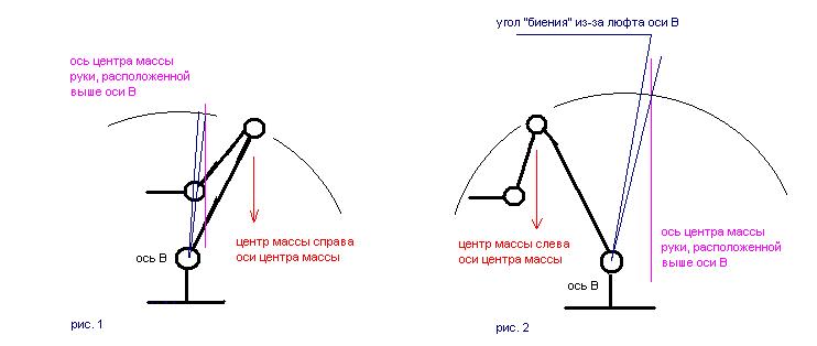

На этом суставе В стоит датчик положения. Суть идеи - зарегистрировать и измерить его этот люфт, а точнее угол биения - начало угла и количество градусов.
Для этого заставляем двигатель В из точки 0 проехаться в положение макс. При этом сустав С - при движении будет описывать окружность.
В точке G из-за люфта и из-за прохождения максимума окружности центром тяжести рукой
- вначале рука начнет падать(начало угла биения), при этом двигатель не крутиться, но движение/вращение происходит,
-а потом резко остановится из-за "удара"(конец угла биения).
Таким образом мы найдем и начало угла и его конец.
позже вставлю рисунок...
Итак: находим энкодером/датчиком это угол биения
(по другому: вершину/максимум окружности описываемую центром тяжести при вращении сустава В)
при котором центр тяжести перевешивает конструкцию в сторону с заготовкой.
А теперь самое главное:
Понятно что при фрезеровании, когда сустав будет проходить этот угол биения
и рука под действием своего веса и люфта упадет - то это повредит заготовке и соответственно качеству.
Нужно не дать это сделать.
Метод 1: "поймать" энкодером на моменте когда рука начинает падать - компенсировать люфт по принципу сигвэя и тем самым не дать руке "упасть"(крутить двигатель в обратную сторону) :hehehe: .
Но я предполагаю что потребуется не просто крутить двигатель в обратную сторону, а потребуется крутить его туда-сюда(например из-за усилий которые создает фреза), чтобы удержать равновесие.
Хотя взять тот же двухколесный сигвэй - он ведь держит равновесие даже под нагрузкой, правда там такая точность как у нас не нужна... :think:
А если точно не удастся держать - качество снова пострадает. В общем - этот метод пока - не самый лучший. Возможно когда шаговые двигатели смогут регистрировать еще и усилие, с которым им пришлось вращать/держать вал, то можно будет еще придумать пару способов... :think:
Метод 2: не работать с заготовкой в положении угла биения. Т.е. вначале обеспечить чтобы рука прошла угол биения(например это можно сделать создав рычаг на том же суставе С - что сместит цент тяжести), а потом входить в заготовку. При этом люфт будет выбран собственным весом руки(точнее сказать-той частью-которая выше сустава В).
Остается проблема с усилием создаваемой фрезой. Эта проблема решится если вес руки будет достаточный чтобы фреза не смогла этого сделать. Т.е. - сделать руку потяжелее :hehehe:
Этим способом можно (подумать как) выбрать люфты на всех осях.

Re: Хоббийный станок с ЧПУ 2го поколения типа "Рука"
Гармонист писал(а):Метод 1: "поймать" энкодером на моменте когда рука начинает падать - компенсировать люфт по принципу сигвэя и тем самым не дать руке "упасть"(крутить двигатель в обратную сторону) .
Метод сигвея не подойдет, на нем все усилия плавные, а тут ты будешь долбиться фрезой в заготовку, через пару часов/дней обработки раздолбаешь или шарнир или двигатель или что-нибудь еще.
Гармонист писал(а):Метод 2: не работать с заготовкой в положении угла биения.
У люфта часто есть ось или плоскость люфта, в которой он может гулять.
Таким образом мы сразу убираем степень свободы. Т.е. люфтит одна ось = мы ее закрепляем сваркой и работаем в других осях.
Вообще в том же Mach и EMC2 есть программная компенсация люфтов. Как она работает, просто добавляется дополнительное перемещение при смене направления вдоль оси. Но здесь все держится на основе того, что есть постоянный прижим со стороны инструмента. И такой способ не спасет, если у нас люфтит ось Y, а мы делаем длинный ровный пропил вдоль оси X. Пропил будет гулять из стороны в сторону на всю величину люфта по Y.
Гармонист писал(а):А сколько стоит задать для промышленных целей?
Все зависит от задачи, но я думаю, что даже для сборки деревянной мебели 0.2-0.5 а может и меньше.
Nick писал(а):... ты будешь долбиться фрезой в заготовку
Не смог это представить. :oops: Можешь пояснить почему при этом методе фреза будет долбить заготовку?
Гармонист писал(а):Метод 2: не работать с заготовкой в положении угла биения. Т.е. вначале обеспечить чтобы рука прошла угол биения(например это можно сделать создав рычаг на том же суставе С - что сместит цент тяжести), а потом входить в заготовку. При этом люфт будет выбран собственным весом руки(точнее сказать-той частью-которая выше сустава В).
Nick писал(а):Таким образом мы сразу убираем степень свободы. Т.е. люфтит одна ось = мы ее закрепляем сваркой и работаем в других осях.
Или я тебя не понял или ты не понял что я предлагаю. :wtf:
Я вовсе не предлагал зафиксировать ось.
Схема угла биения из-за люфта оси В (8379 просмотров) <a class='original' href='./download/file.php?id=1953&mode=view' target=_blank>Загрузить оригинал (24.14 КБ)</a>
Фрезер будет отскакивать или притягиваться к заготовке. И даже если он будет отскакивать на 0.1 мм мы это увидим на энкодере и захотим это компенсировать. Для этого нам нужно резко крутануть мотором в обратную сторону, резко, т.к. нужно выбрать люфт. Фреза подпрыгнет и нам надо будет ее обратно подать, и опять резко прыгаем но в другую сторону и т.д..

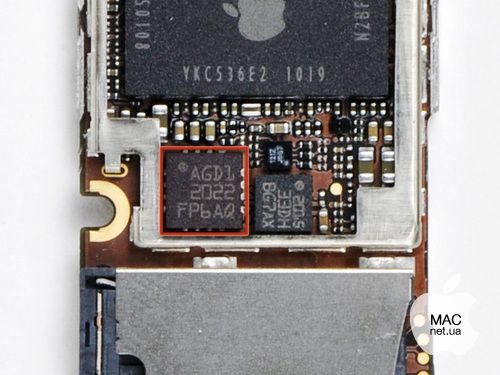

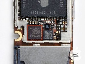

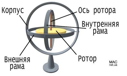

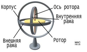

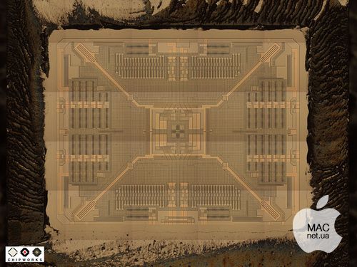

Появилась идея - использовать Гироскопы (датчики на основе гироскопов)
для определения положения в пространстве.
И соответственно - для программной компенсации люфтов

В iPhone уже встроили такой чип. Интересно какую точность он может дать?
http://mac.net.ua/news/2010/07/04/giros ... one-4.html
Самая проблема в том, что гироскоп будет копить погрешность. Т.е. даже если он на первых парах будет хорошо работать, то через пару циклов рука уйдет в сторону на значительное расстояние.

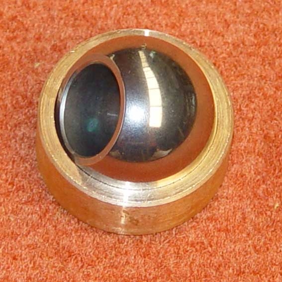

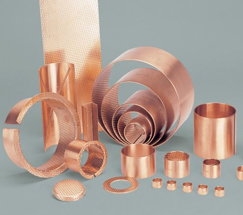

Между прочим классический портальник так же имеет люфты всегда. Причем и домашние станки и промышленные и даже лабораторные портальники не лишены люфтов. Понятно что из-за отсутствия рычагов их действие минимализировано...
Вот появилась идея как еще больше минимализировать люфты руки: в суставах использовать подшипники(втулки) скольжения вместо подшипников качения.
Подшипник скольжения (8306 просмотров) <a class='original' href='./download/file.php?id=1991&mode=view' target=_blank>Загрузить оригинал (168.06 КБ)</a>
Подшипники скольжения (8306 просмотров) <a class='original' href='./download/file.php?id=1992&mode=view' target=_blank>Загрузить оригинал (33.34 КБ)</a>
Причем чем длиннее подшипник скольжения - тем лучше. :mrgreen:
Конечно больше трение, но меньше люфтов.
В промышленных подшипниках качения люфты минимальны, и стоят они не дорого. Для руки подойдут обычные подшипники качения (в крайнем случае радиально упорные, чтобы лучше зафиксировать поперечные биения сочленений, и совсем в крайнем случае роликовые, для больших нагрузок)!
Основные проблемы будут в:
  • Жесткости передач
  • Жесткости пролетов руки
Также нужно хорошо продумать вопрос крепления/установки подшипников на несущие детали станка.
