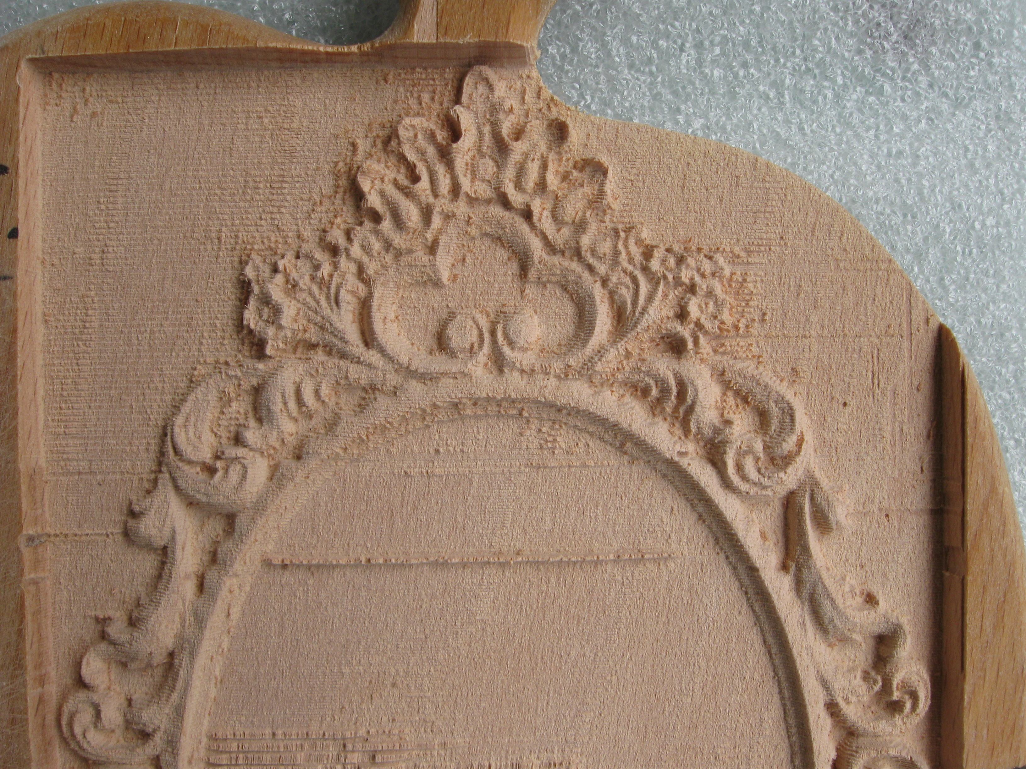

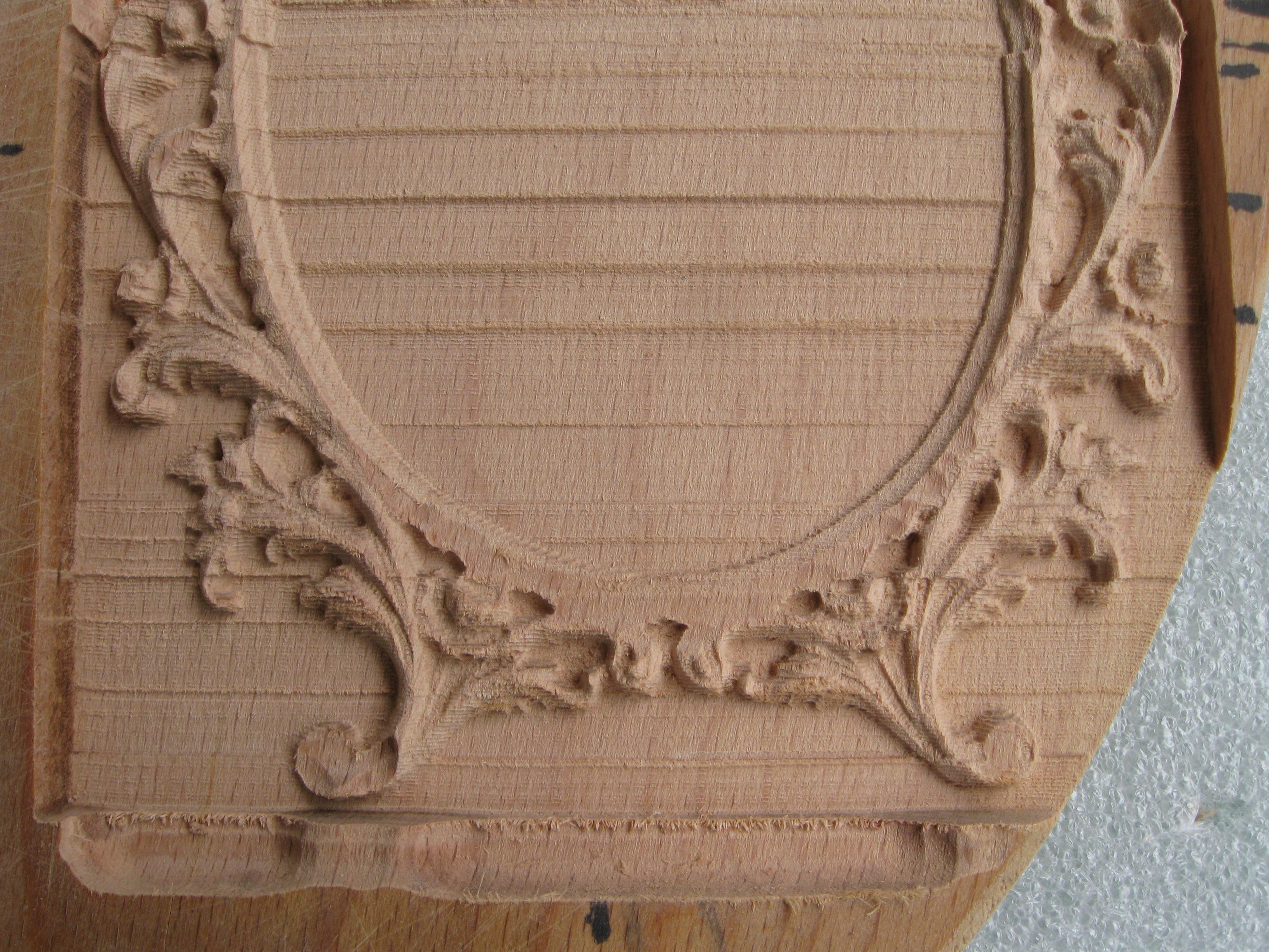

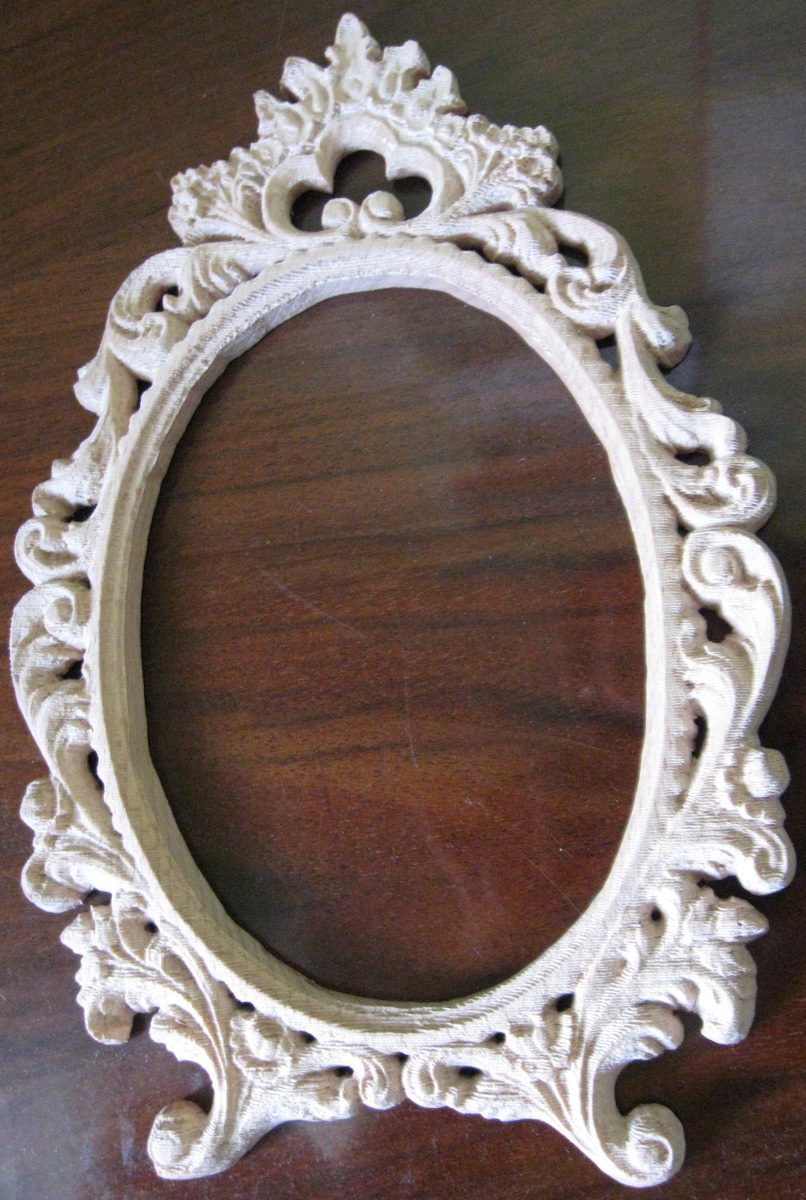

чтобы привести тему к какому-то логическому завершению:
много чего произошло с тех пор: и поломка 2х граверов (Ритм-150, Proxxon) + одного фрезера(WinTech Wer-850E), починка Proxxon-а и WinTech, постройка звукоизоляционного ящика, в котором оплавился пылесос Delfa DLC-650 из-за того что я не счел необходимым сделать выход для гарячего воздуха, и конструкция воздухозаборных каналов чтобы это же не случилось с фрезером(снова), и смерть синего контроллер TB6560AHQ и покупка вместо него красного контроллера, и модернизация станка(заводские муфты, шпильки в самоустанавливающие подшипники, зажал ось Х с обеих сторон,), и воровство на почте,...
и вот первая работа(правда ей уже 2 месяца):
первая годная работа (8598 просмотров) <a class='original' href='./download/file.php?id=9853&mode=view' target=_blank>Загрузить оригинал (1.05 МБ)</a>
фломастером писал количество часов вырезания за подход, чтобы потом подсчитать общее время вырезания. Сейчас попутались где черновой проход где чистовой, да сейчас это уже не важно уже, т.к. в следующий раз будут другие фрезы и скоростя...

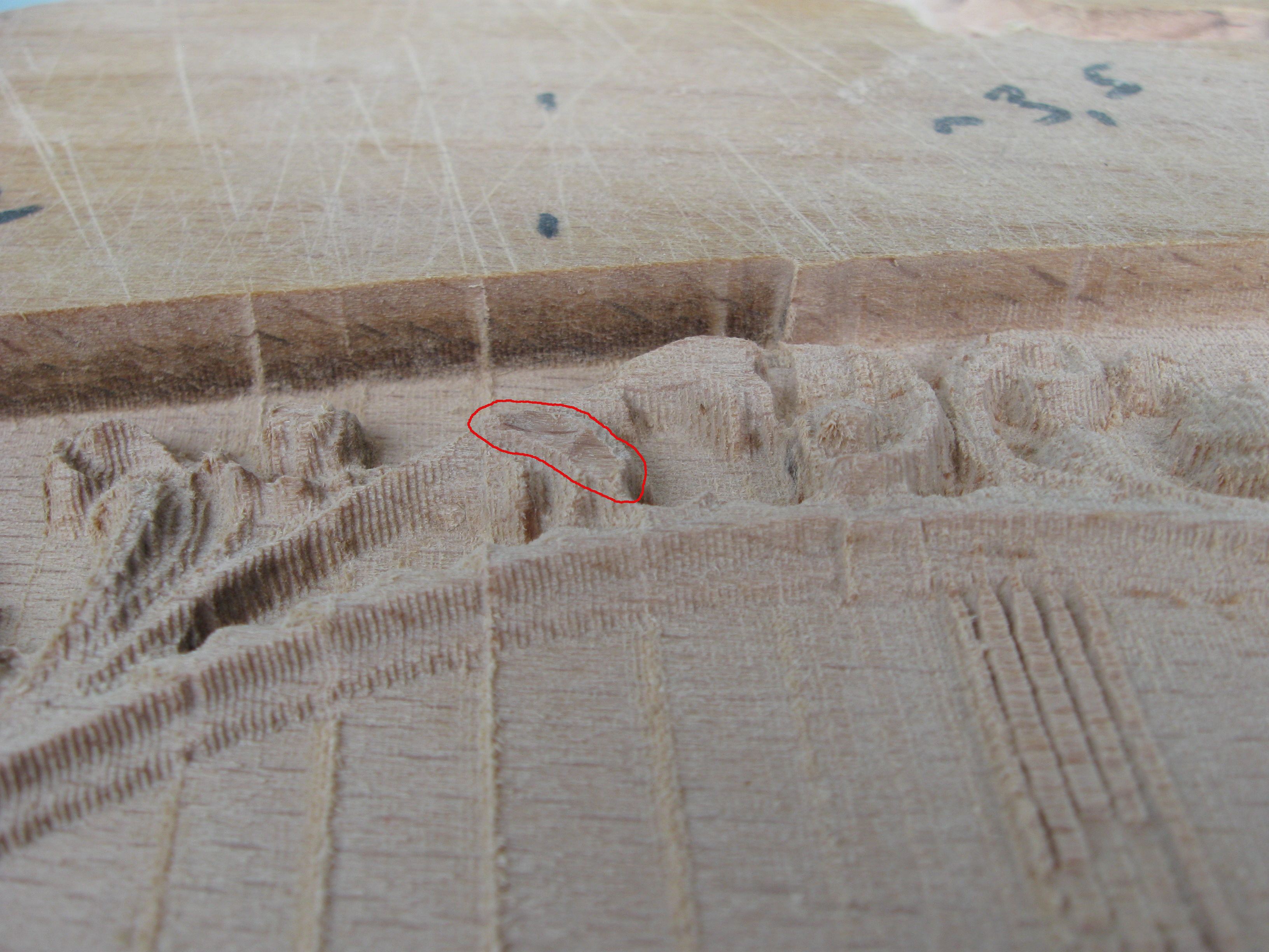

последствия ошибки совмещения чернового и чистового проходов (8598 просмотров) <a class='original' href='./download/file.php?id=9854&mode=view' target=_blank>Загрузить оригинал (502.77 КБ)</a>
последствия ошибки совмещения чернового и чистового проходов (8598 просмотров) <a class='original' href='./download/file.php?id=9855&mode=view' target=_blank>Загрузить оригинал (764.09 КБ)</a>

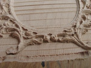

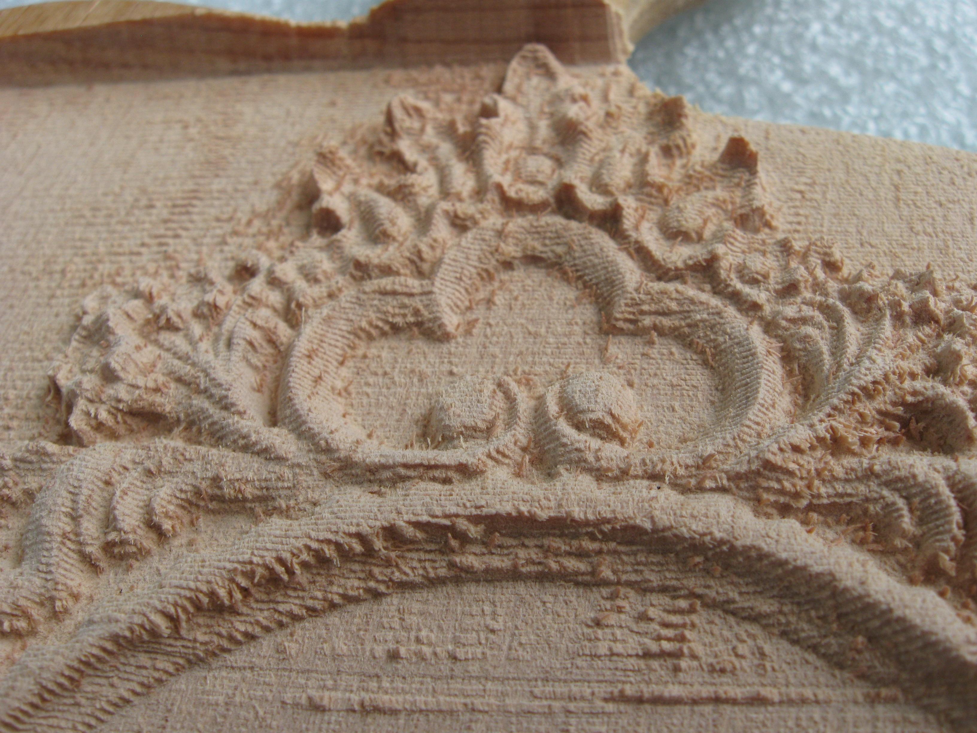

корона рамки.JPG (8598 просмотров) <a class='original' href='./download/file.php?id=9856&mode=view' target=_blank>Загрузить оригинал (1.32 МБ)</a>
видно как поднялся ворс (8598 просмотров) <a class='original' href='./download/file.php?id=9857&mode=view' target=_blank>Загрузить оригинал (832.53 КБ)</a>

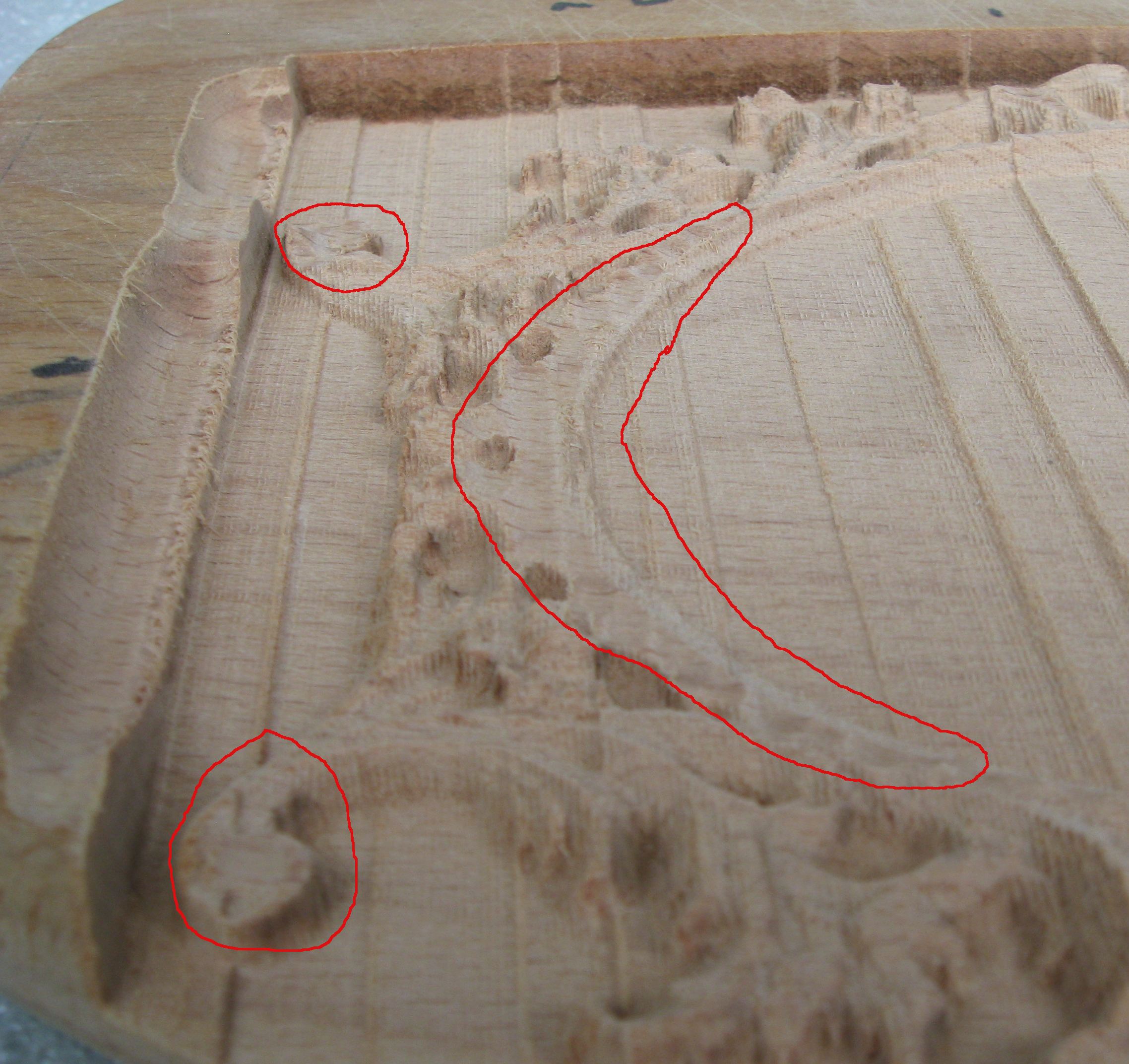

видны последствия люфта (8598 просмотров) <a class='original' href='./download/file.php?id=9858&mode=view' target=_blank>Загрузить оригинал (1.16 МБ)</a>

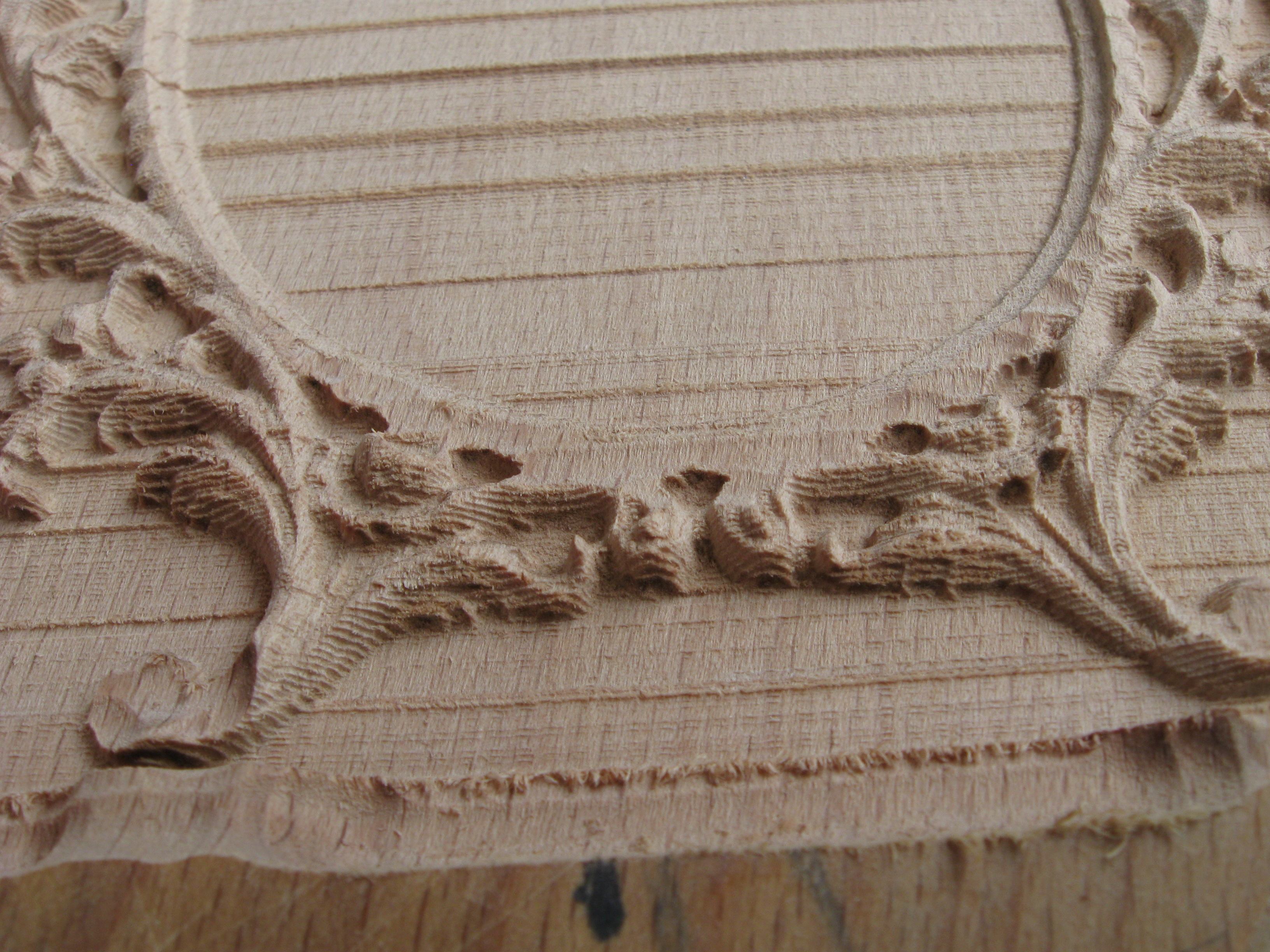

взгляните на пирамидки и размер шага (8598 просмотров) <a class='original' href='./download/file.php?id=9859&mode=view' target=_blank>Загрузить оригинал (978.07 КБ)</a>

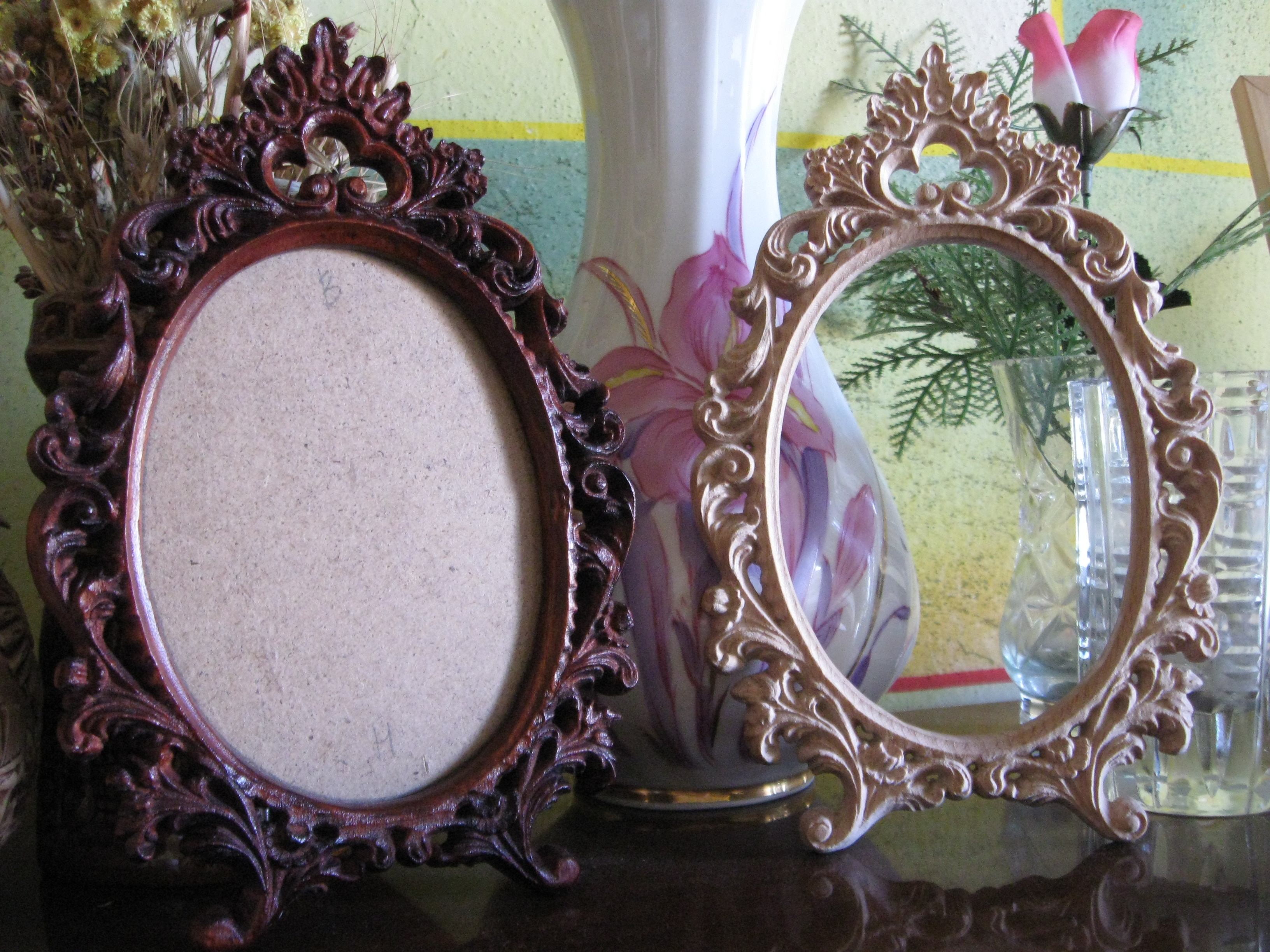

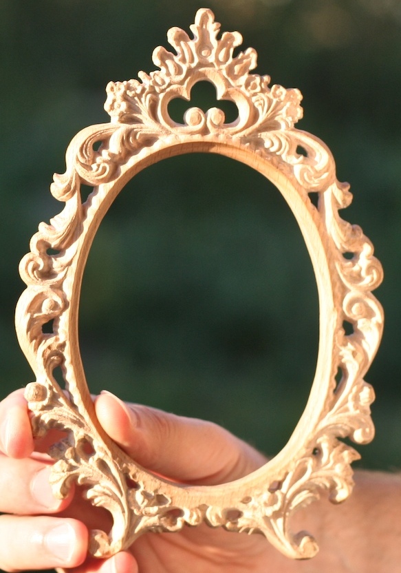

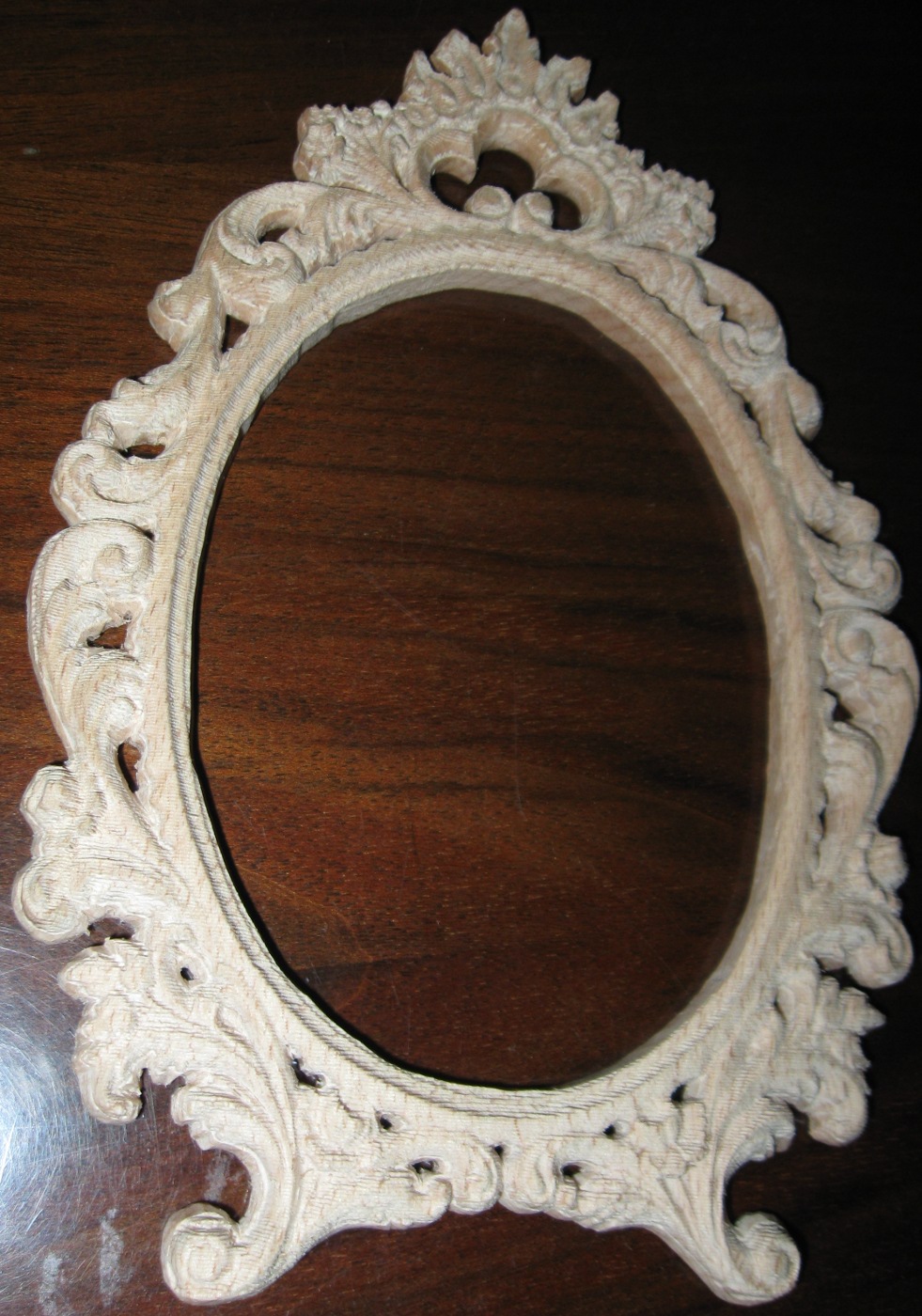

рамка после долгой и нудной шлифовки и микроциклевки (8598 просмотров) <a class='original' href='./download/file.php?id=9860&mode=view' target=_blank>Загрузить оригинал (170.23 КБ)</a>
высота 190 ширина 125
отполировал, покрыл морилкой и лаком, 2ая на очереди... (8598 просмотров) <a class='original' href='./download/file.php?id=9861&mode=view' target=_blank>Загрузить оригинал (1.05 МБ)</a>
Для шлифовки шкурка для таких мелких работ не подходит. Я пользовался гравером и циклевал напильниками и ножами...
вывод: вариант рабочий если жестко крепить каретки к направляющим, иначе будут полосы и не только...
к тому же придется потом всю деталь, каждый элемент шлифовать вручную...
Сейчас заказал заводские направляющие вместо своих самодельных, буду дальше модернизировать станок...

Rafiq писал(а):новый станок из дюраля
- нет навыков и знаний(а так же инструментов): резать, сваривать, выводить, отливать(в квартире вообще не реально),... металлические детали, формировать из металла заданные формы,...
- нет желания(здоровья) таскать тяжести, дышать паленым металлом(при резании болгаркой), обрабатывать напильником(еще с уроков труда это занятие не люблю),...
- и пока что не потерял веру в достаточную жесткость древесины, а потому(пока) не вижу необходимости...
слабая жесткость не из-за древесина,
а из-за того что я "вообще не прикрепил каретки оси Х и Y к порталу", а просто зажал с обоих сторон направляющими. Думал этого будет достаточно. И этого было достаточно для низких скоростей при небольшой нагрузке на фрезу(при небольшой высоте съема). Сейчас это переделываю, посмотрю что получится когда жестко закреплю все каретки по максимуму. Это будет одно из последних изделий на самодельных направляющих...

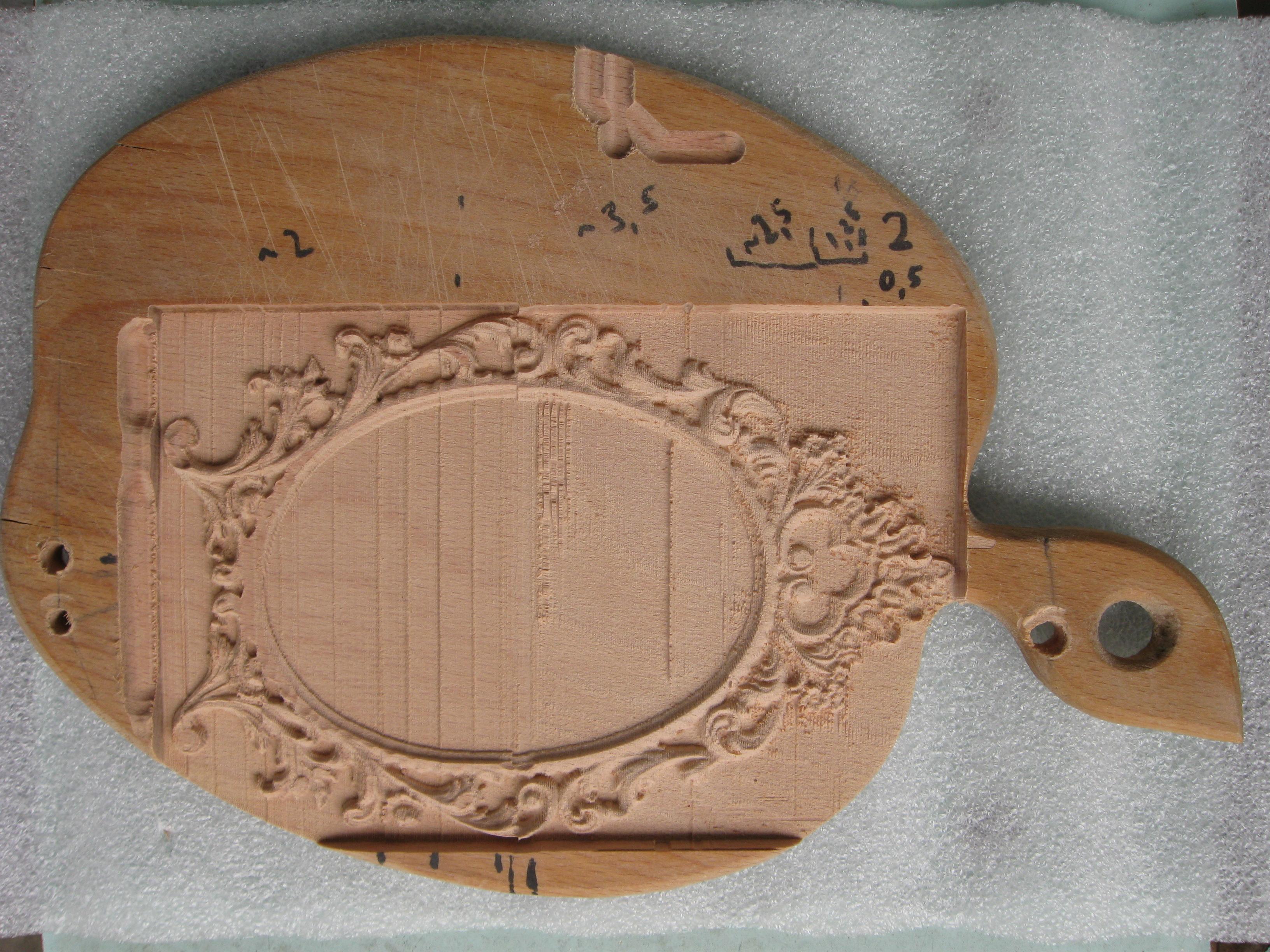

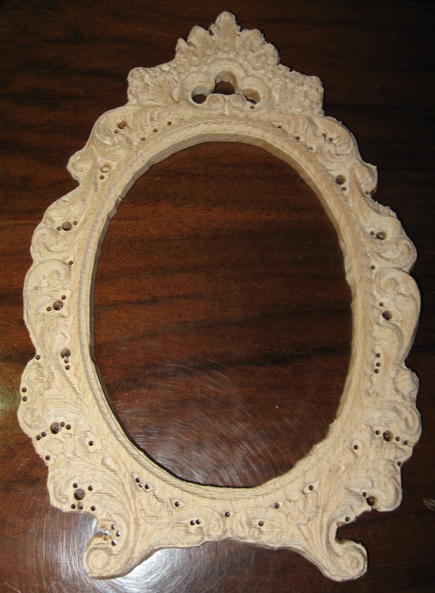

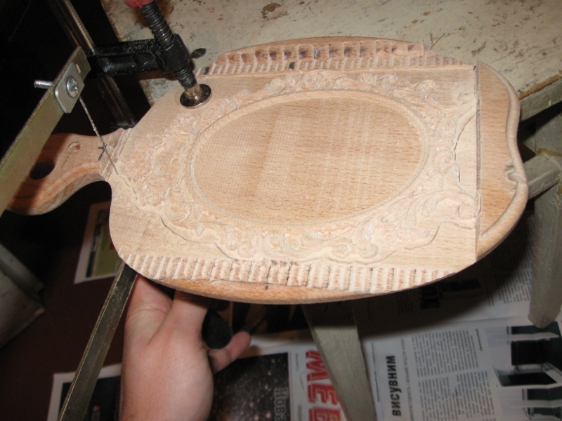

Nick писал(а):А как ты ее от доски отодрал (не сломав)?
на примере - 2й рамки:
выпиливаю лобзиком (8505 просмотров) <a class='original' href='./download/file.php?id=9915&mode=view' target=_blank>Загрузить оригинал (209.83 КБ)</a>
выпиливаю лобзиком
первую рамку выпиливал пилой - отломал ножку рамки, пришлось клеить...
Вообще ножки это самый ненадежный элемент этого изделия, у первой рамки одна ножка ломалась 3 раза... хрупкая вещь... следующая рамка будет в 2 раза больше, т.к. шлифовать гравером быстрее чем циклевать, а при очень маленьких поверхностях только циклевка помогала, фрезой не всегда можно подлезть... впрочем у меня могут быть фрезы не для этого предназначенные поэтому и не подходят для микро-шлифовки дерева...
Обрати внимание - размер лепестков цветочков в короне: 1.5 - 2 мм ! Очень маленькие - шлифовальная шкурка отпала сразу...
сверлю отверстия (8505 просмотров) <a class='original' href='./download/file.php?id=9918&mode=view' target=_blank>Загрузить оригинал (308.63 КБ)</a>
сверлю отверстия
первая проработка рельефа (8505 просмотров) <a class='original' href='./download/file.php?id=9916&mode=view' target=_blank>Загрузить оригинал (372.56 КБ)</a>
вторая проработка рельефа (8505 просмотров) <a class='original' href='./download/file.php?id=9917&mode=view' target=_blank>Загрузить оригинал (324.56 КБ)</a>
а потом месяц шлифовки...

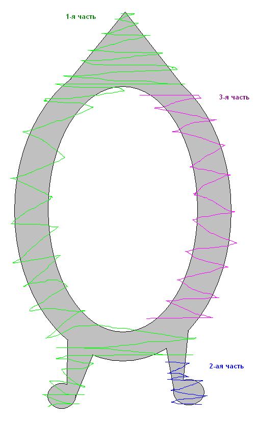

последовательность вырезания, с минимальным холостым ходом (8473 просмотра) <a class='original' href='./download/file.php?id=9924&mode=view' target=_blank>Загрузить оригинал (41.11 КБ)</a>
смотри, вот я набросла схемку... можно из оригинала картинки сделать 3 картинки, на каждой закрасить ненужную часть и по каждому при помощи image2gcode с постобработкой сделать 3 Упр.Прог-ы... в результате будет максимально минимизирован холостой ход... :good:
...правда боюсь в местах совмещения из-за неточности станка будет не совсем совмещено... :think:

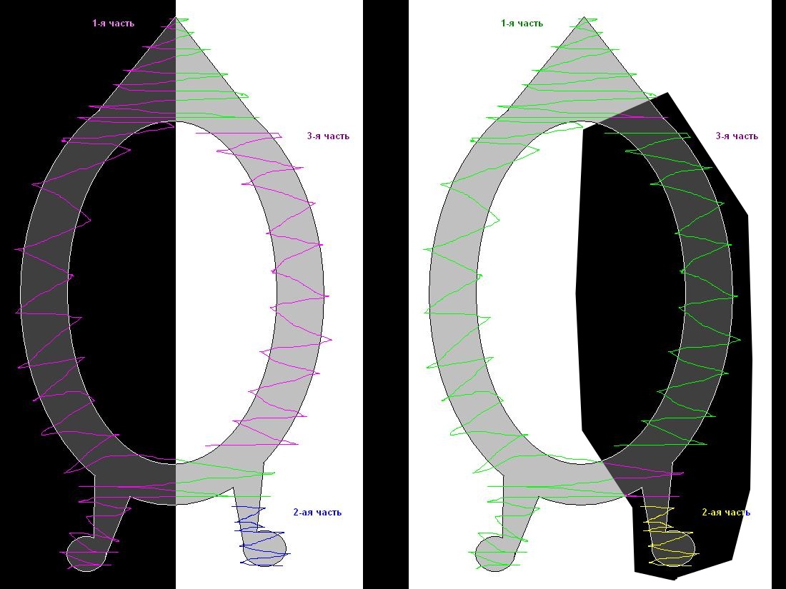

Re: Станок с ЧПУ из деревянных досок своими руками
Гармонист писал(а):...правда боюсь в местах совмещения из-за неточности станка будет не совсем совмещено...
Ну пройдешься по ним отдельно.
Зачем три части, двух имхо достаточно:
(любой вариант)

Nick писал(а):Зачем три части, двух имхо достаточно
боялся за совмещение по вертикали - т.е. мне кажется проблемы при "совмещении по горизонтали" легче убрать чем проблемы при "совмещении по вертикали"... эксперименты покажут... хотя хрен редьки не слаще...
мне нравится твой 2й вариант.
Он вообще по "наклонной" совмещается... )))
вспомнил зачем: когда по картинке(по точкам) image2gcode формирует программу - он анализирует соседние точки и сглаживает/усредняет траекторию с заданной точностью. Это говорит о том, что в местах совмещения траектория уйдет резко вниз(там же черное, мы же все закрасили) и тем самым испортит заготовку...
А если стыки сделать горизонтальные - закрасив так чтобы в стыках были перекрытия, то программу можно просто начать не сначала, пропустив несколько линий вместе с лажевым местом.
Хотя я не проверял, это мои представления(исходя из моего опыта работы с image2gcode). Может я ошибаюсь...
...а можно закрасить треугольнички не белым под цвет фона(у меня наоборот черный - это фон), а черным, тогда траектория "перепрыгнет" и не испортит заготовку... :thinking:
в этих местах закрасить цветом - противоположным фону
Гармонист писал(а):...а можно закрасить треугольнички не белым под цвет фона(у меня наоборот черный - это фон), а черным, тогда траектория "перепрыгнет" и не испортит заготовку...
Закрашивать надо тем цветом, на котором не будет обработки. иначе срежешь весь узор под ноль ;).
