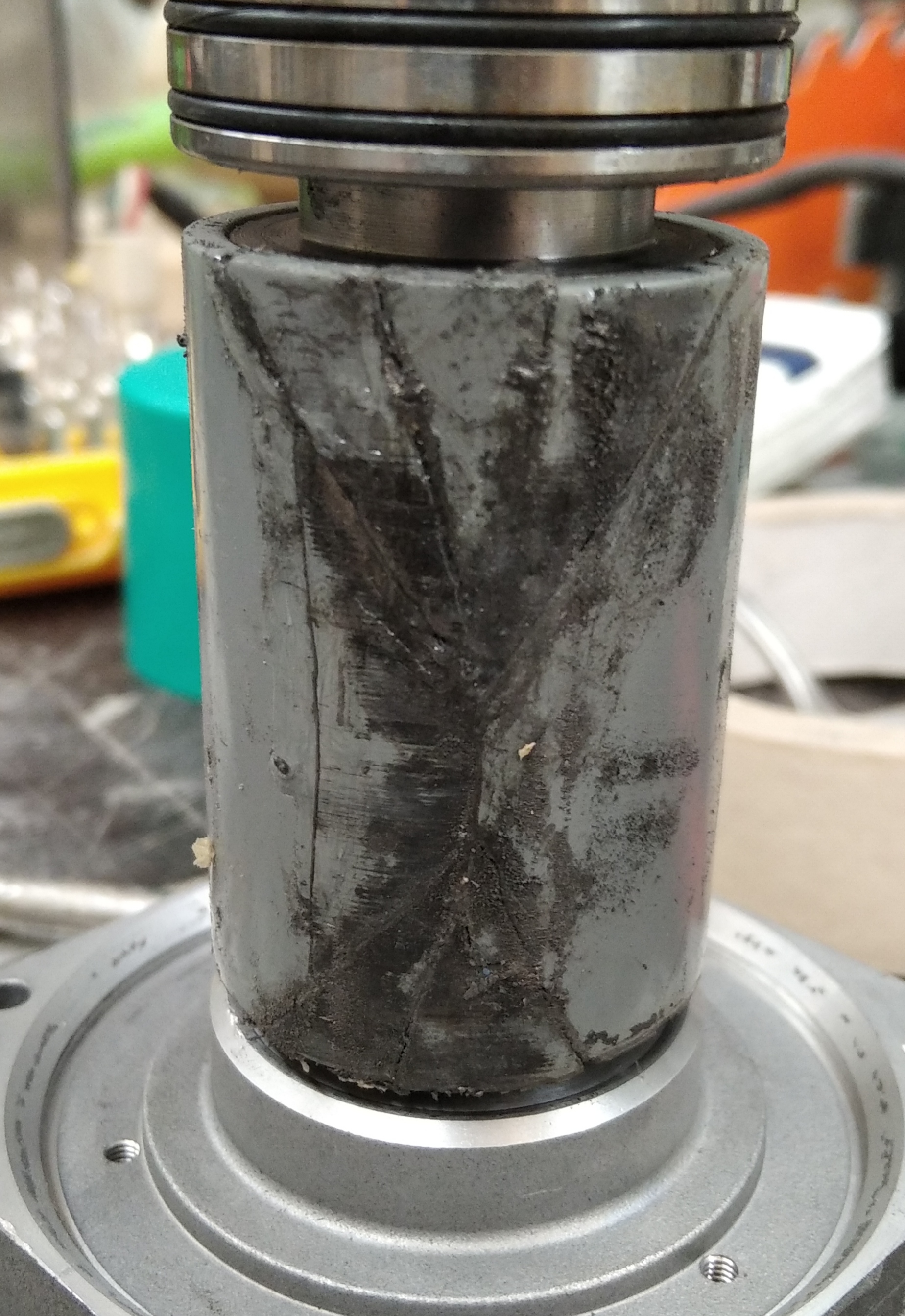

Дабы не плодить ветки форума решил написать здесь. Серва отлично работала, в один непрекрасный день, обратил внимание, что звук по Y изменился... Потрогал, греется после непродолжительной работы градусов до 60... 400 ватт практически после круглосуточной работы оставалась в пределах 40 градусов.... Вскрыл пациента... Обнаружил такую картину... Магнитный слой на роторе разлетелся на крупные куски, которые при вращении тёрлись об статор.. сначала думал, что каретки после МДФ начало клинить... Отсоединил серву от остальног привода, все крутится вертится пальцами... За вал сервы, а она ... Через оборот клинит... Приклеил куски на цианоакрилат, соответственно проточил по допуску между статором и ротором, крутится, вертится , не греется, посмотрим сколько проходит... Цена вопроса рублей 8, но с.ку доставка с ибея не работает в Россию...
Я догадываюсь как так произошло... Но интересно ваше мнение.
IMG_20220818_023130.jpg (2965 просмотров) <a class='original' href='./download/file.php?id=204556&mode=view' target=_blank>Загрузить оригинал (1.39 МБ)</a>

Похоже был удар, но тогда надо еще энкодер проверять... Хотя скорее всего бестолку - если это был магнит, то его поклейка на место будет ниочем, магнитное поле уже нарушено, так что энкодер разве что как ремнабор оставить если целый.

Интересно будет его восстановить.Постараться можно, не выбрасывай...

работает как новый после склейки магнитов на место. Удара не было, был вал несоосный, без муфты....
