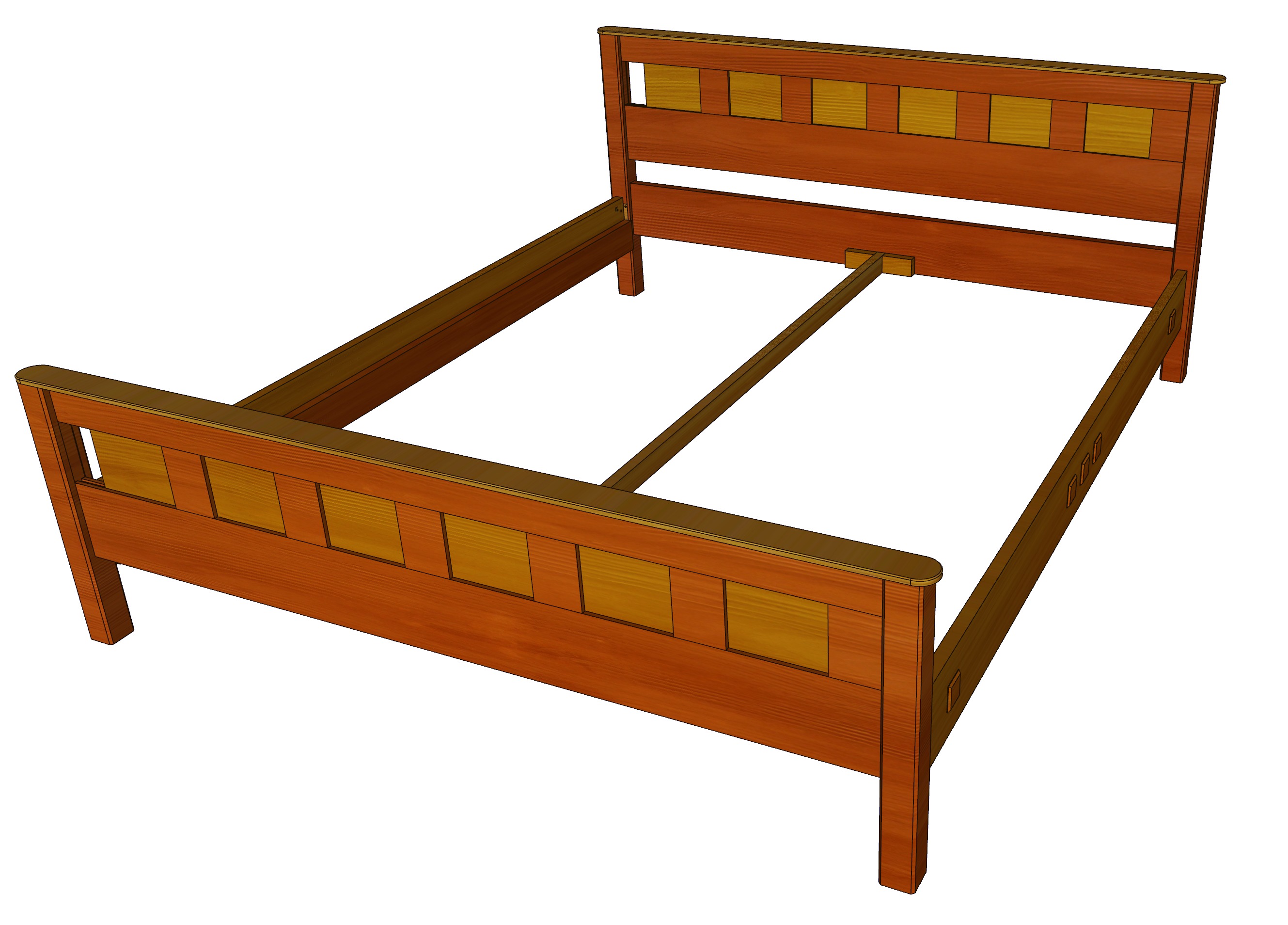

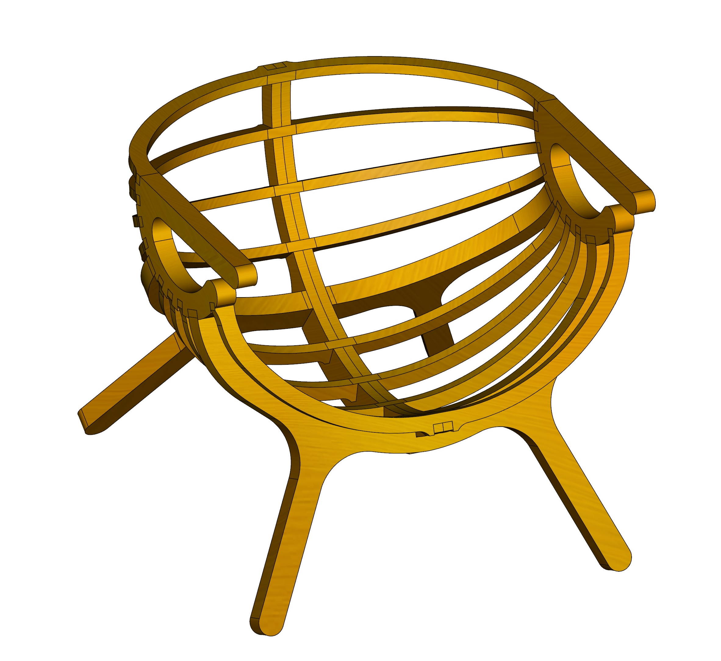

Малость оживлю ветку.
Для дачи хочу сделать мебель и представляю результаты.
Дырка в кровати результат какого-то сбоя при использовании инструмента "зеркало" и использования сборки в сборке.
bed.jpg (9259 просмотров) <a class='original' href='./download/file.php?id=98612&mode=view' target=_blank>Загрузить оригинал (467.49 КБ)</a>
chair.jpg (9259 просмотров) <a class='original' href='./download/file.php?id=98613&mode=view' target=_blank>Загрузить оригинал (299.69 КБ)</a>
