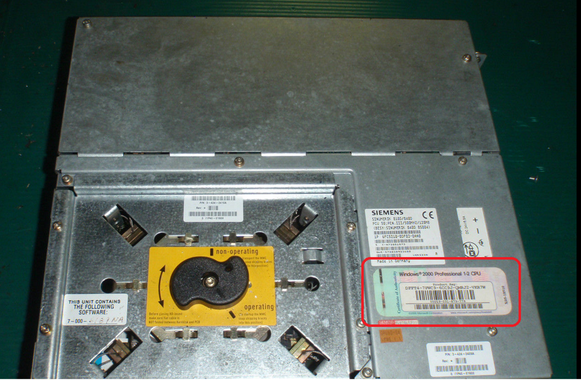

PKM писал(а): И работа от привычного ПК,
Сименс работает под Windows
01.png (2216 просмотров) <a class='original' href='./download/file.php?id=71650&mode=view' target=_blank>Загрузить оригинал (2.1 МБ)</a>
В панеле встроенная мышка и мембранная клава и гнездо USB ;) Отличие пром. компа от обычного в том что он имеет больше защиту от влаги/пыли и более устойчив к вибрациям станка. Разбирал свою панель Сименса, там на USB стоит микруха для развязки. Зачем стоит не совсем понятно, но наверно если в USB сунуть 220в или залить его СОЖ - вся стойка не выгорит ;)
