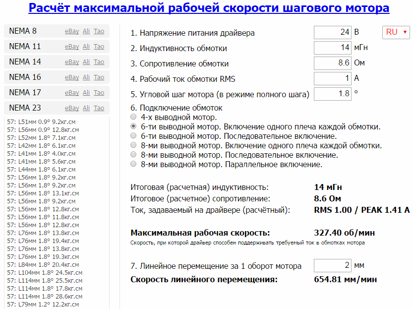

Согласен 36В многовато, немного подумал и решил, что напряжение на скорость сильно не влияет, оно также как и ток влияет больше на мощность. А напряжение номинальное требующееся движку с током фазы 1А и сопротивлением фазы в 20 Ом (без среднего вывода) по закону ома 20В. Если напряжение уменьшить, то увеличится потребляемый ток (если БП позволит), а от туда и больший нагрев двигателя. Если в чем,то не прав - поправляйте.

CybSys писал(а):Скорость 300 поставил, а ускорение 60, крутится вроде ровно
Их с 12в вроде до 400 разогнать можно.
Посмотрите тут.
http://vydrenko.ru/StepperMotorCalculat ... 12,W=1,D=5

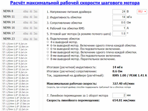

Вот что получилось:
Безымянный.png (3306 просмотров) <a class='original' href='./download/file.php?id=73968&mode=view' target=_blank>Загрузить оригинал (83.53 КБ)</a>

Реальная в два раза ниже расчетной.

фокус с оперативной памятью не прошел, скорость по прежнему 300 мм/мин ((((

CybSys писал(а):фокус с оперативной памятью не прошел, скорость по прежнему 300 мм/мин ((((
Если у Вас в расчете получилось 320 тогда все правильно.
Попробуйте изменить значение в первой колонке до 30В
И не забываем сделать -20% (для устойчивой работы)
Есть еще способ ускорить станок.
Нужно просто поставить ШВП с большим шагом :)

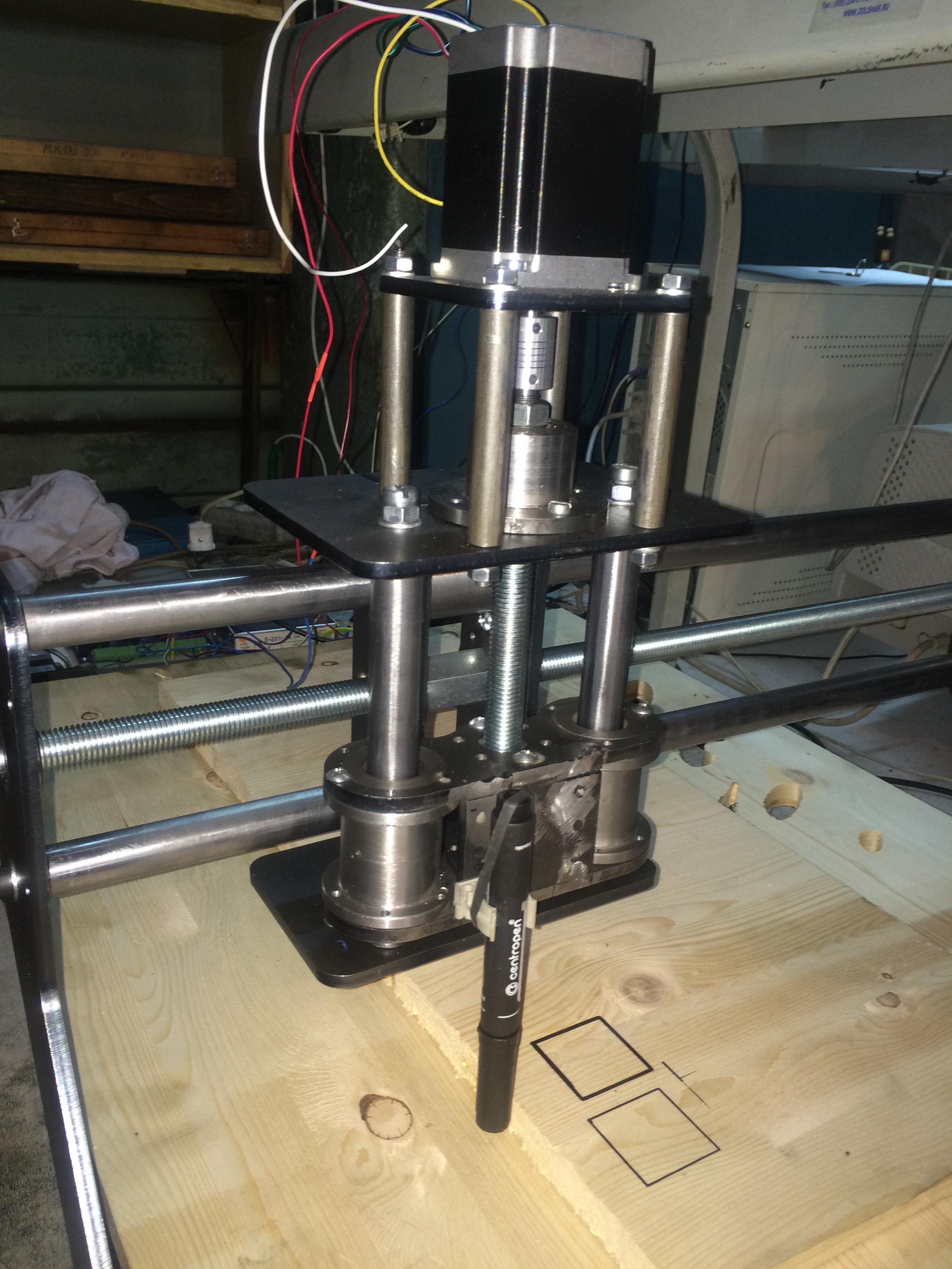

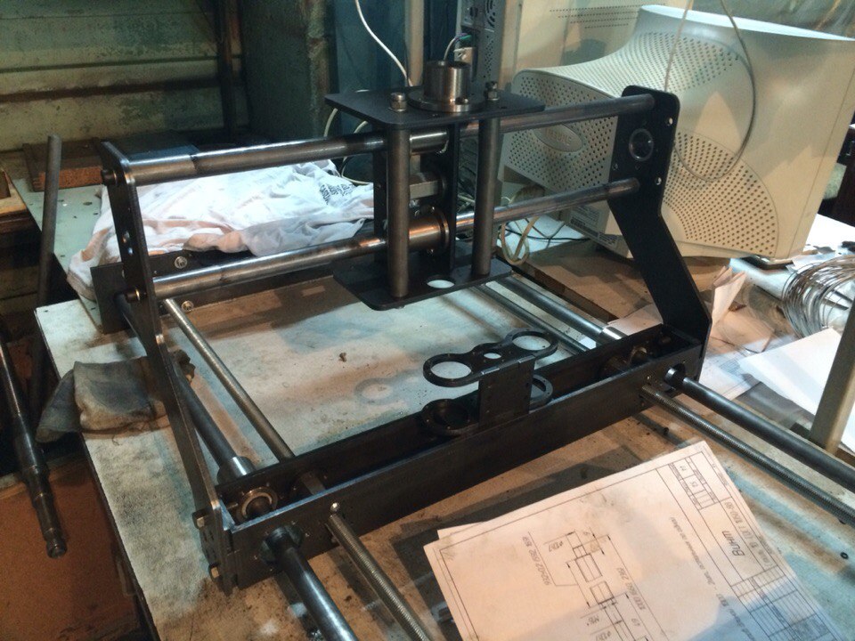

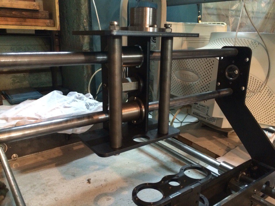

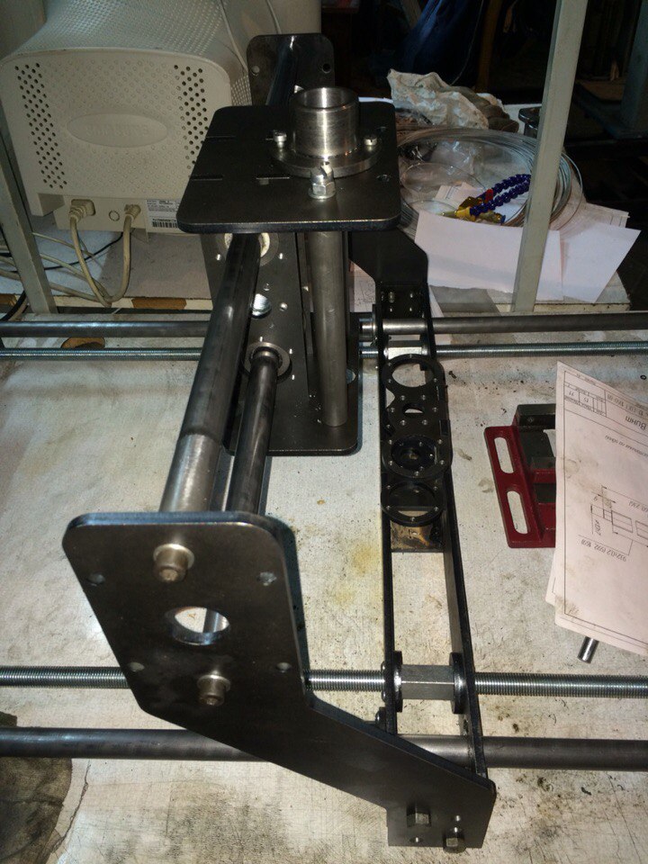

Немного сегодня позанимался станочком. Не хватает 4-х втулок и винтов для У и Z координат, надеюсь что в скором временем сделаю.
aAWdsYcZi74.jpg (3084 просмотра) <a class='original' href='./download/file.php?id=74886&mode=view' target=_blank>Загрузить оригинал (153.69 КБ)</a>
bXRcEn7Ftdo.jpg (3084 просмотра) <a class='original' href='./download/file.php?id=74887&mode=view' target=_blank>Загрузить оригинал (161.31 КБ)</a>
kKAZlRXmOCk.jpg (3084 просмотра) <a class='original' href='./download/file.php?id=74888&mode=view' target=_blank>Загрузить оригинал (163.14 КБ)</a>
uaUpwQtCHH4.jpg (3084 просмотра) <a class='original' href='./download/file.php?id=74889&mode=view' target=_blank>Загрузить оригинал (147.11 КБ)</a>

Поиграюсь пока что со шпильками, обкатаю. Хочу посмотреть, как будет, работать и т.д. А потом будет видно, покупать трапеции или ШВП.
на сегодняшний момент мне интересен результат, и бюджет достигший этого результата.
Не уделил я конечно должного внимания изучению ШД перед покупкой электроники. :( - будет уроком

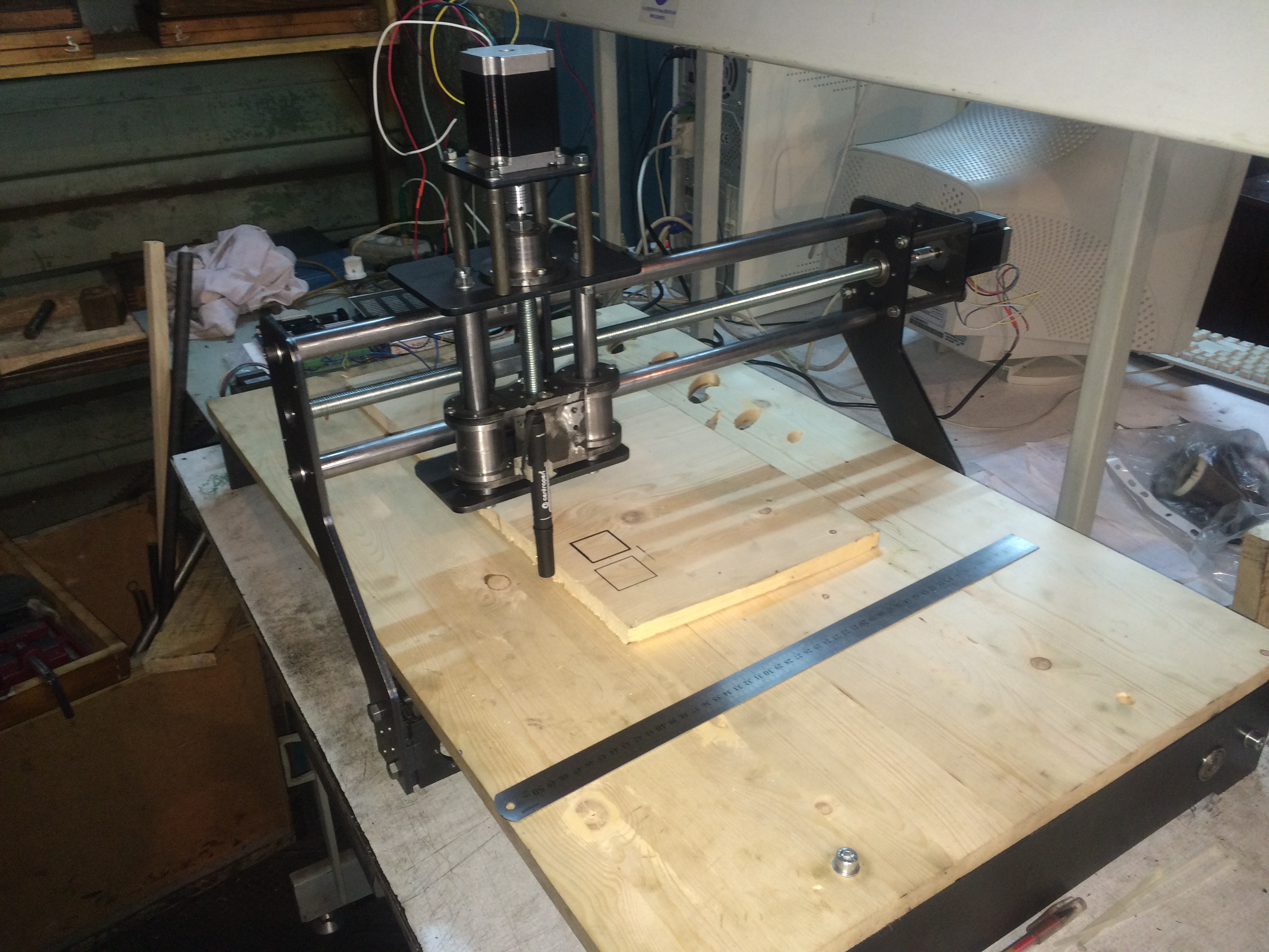

https://www.youtube.com/watch?v=y3KghX1PSI0

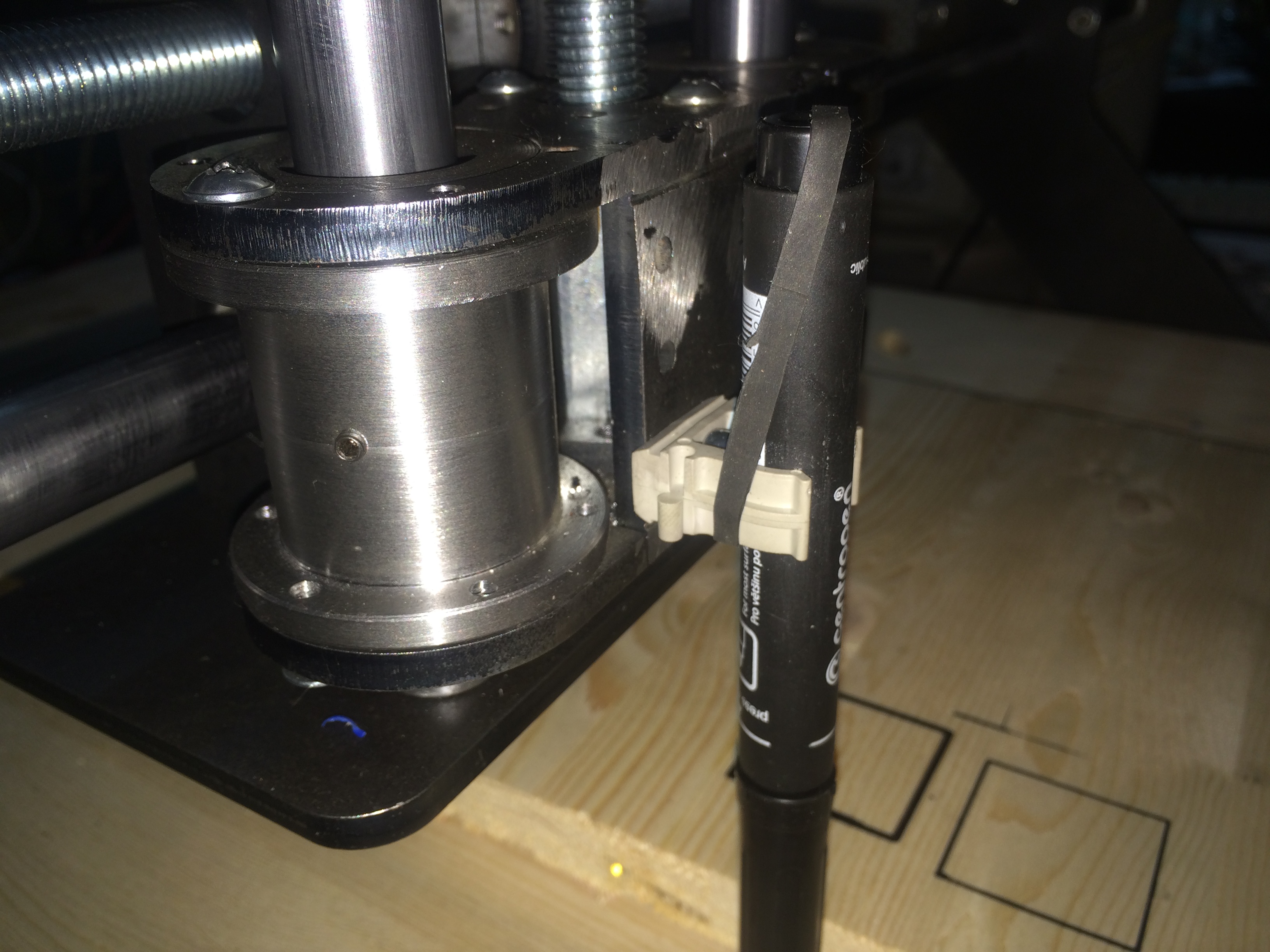

Сделал ось У, и сразу же попробовал порисовать.
Параллельные линии это от того что я с верху на ручку нажимал и она съехала немного.
и немного фоток.

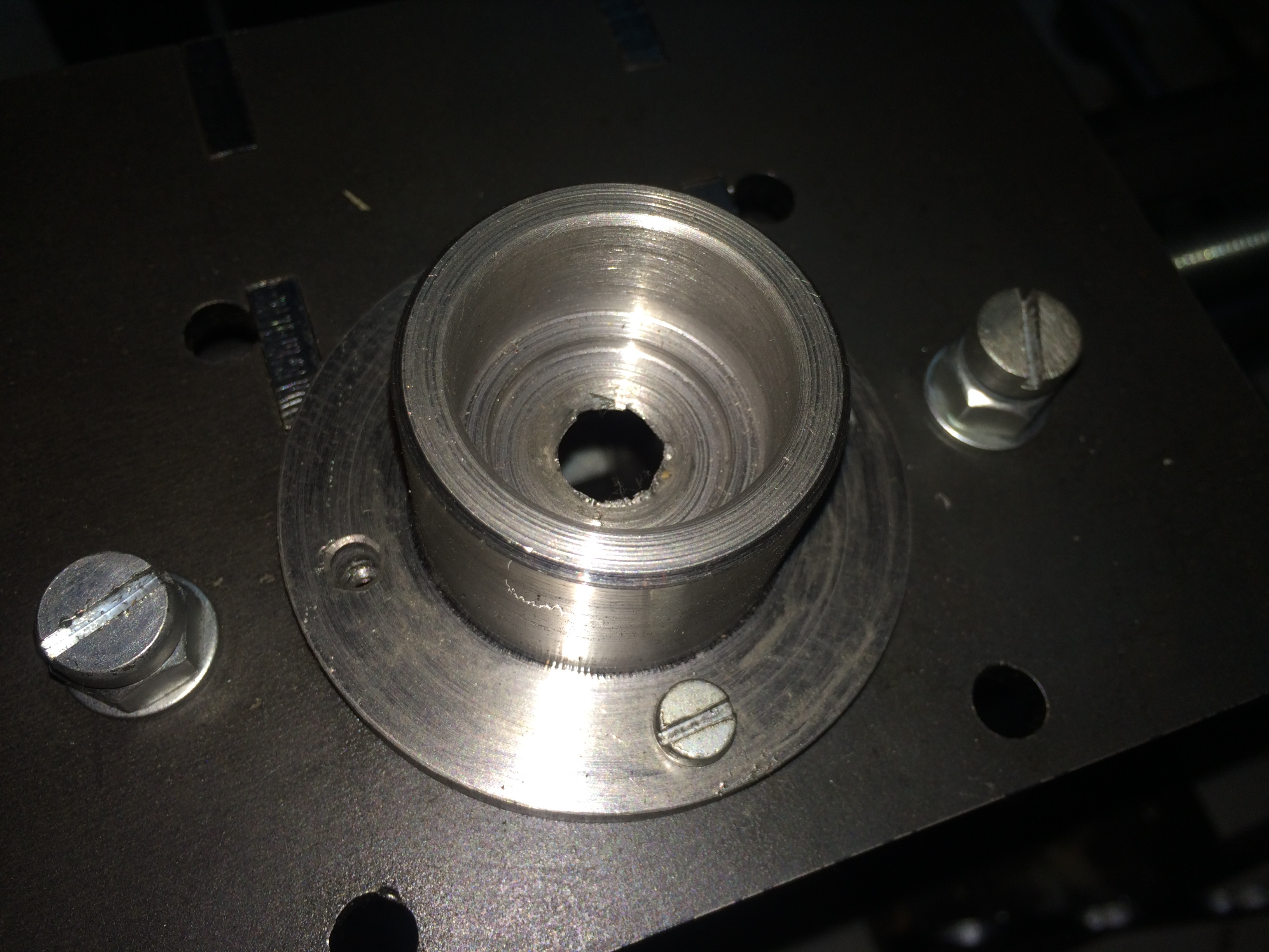

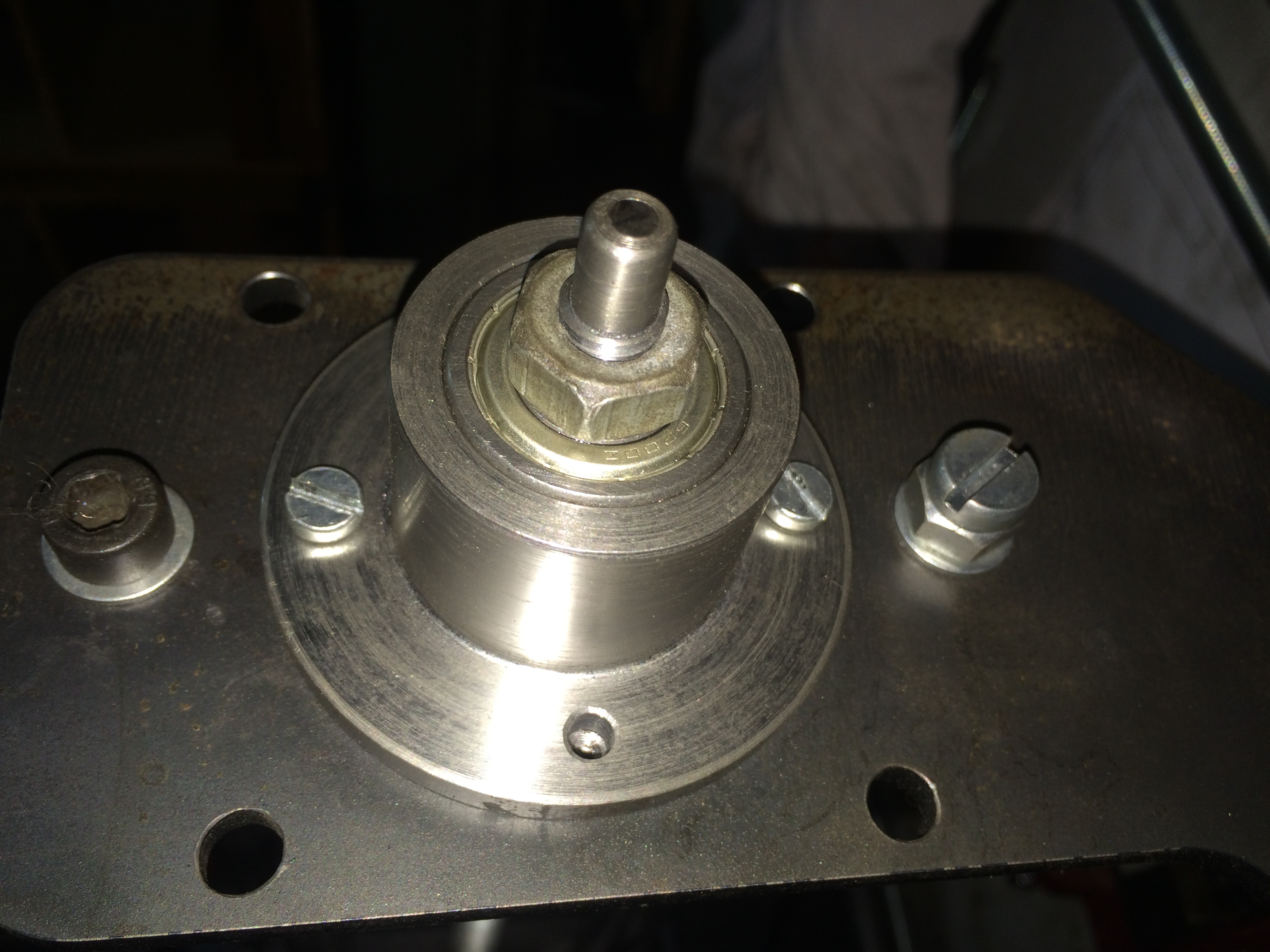

у кого то где то на форуме возникал вопрос про опоры винтовых передач, вот так реализовал я.
IMG_2608.JPG (2896 просмотров) <a class='original' href='./download/file.php?id=75182&mode=view' target=_blank>Загрузить оригинал (1.69 МБ)</a>
IMG_2609.JPG (2896 просмотров) <a class='original' href='./download/file.php?id=75183&mode=view' target=_blank>Загрузить оригинал (1.65 МБ)</a>
IMG_2611.JPG (2896 просмотров) <a class='original' href='./download/file.php?id=75184&mode=view' target=_blank>Загрузить оригинал (1.52 МБ)</a>

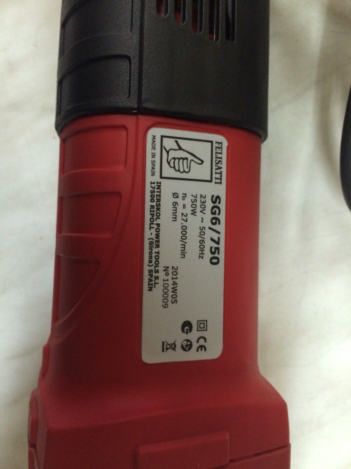

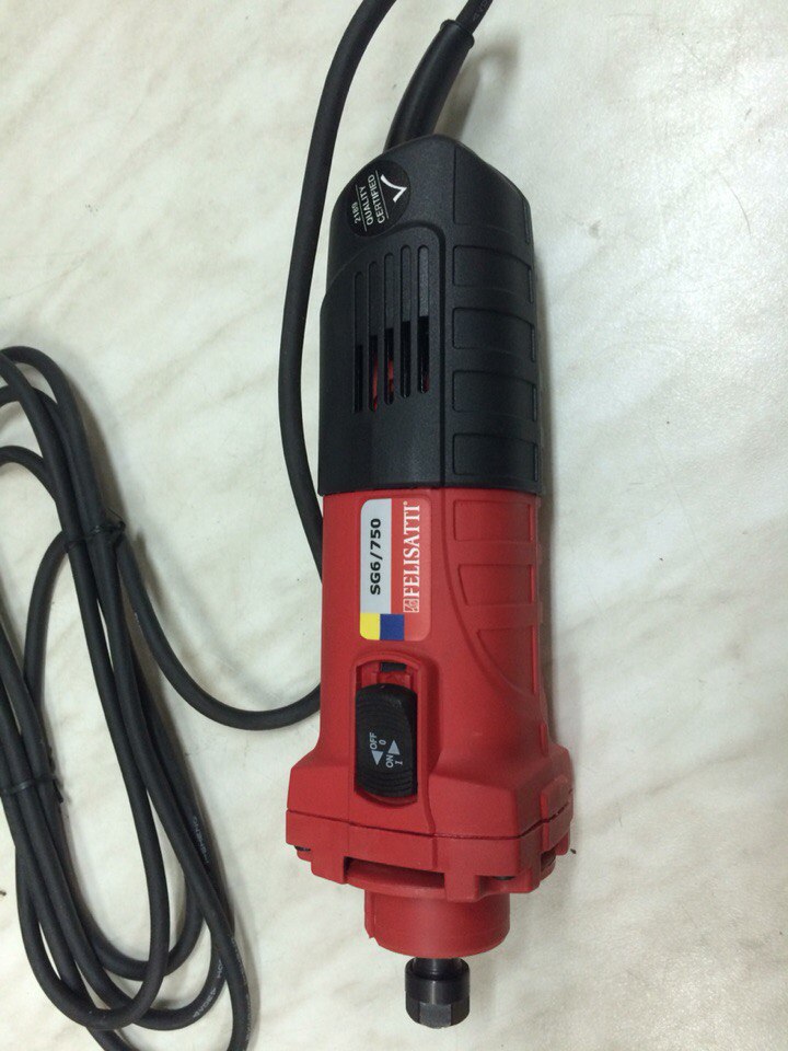

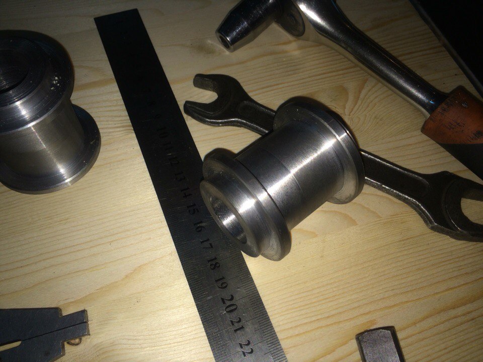

Вопрос опять за шпиндель: нашел у нас в мастаке вот такой шпиндель:
ZGtxLH2ITx8.jpg (2816 просмотров) <a class='original' href='./download/file.php?id=75327&mode=view' target=_blank>Загрузить оригинал (115.85 КБ)</a>
y0mOAaG5Wyo.jpg (2816 просмотров) <a class='original' href='./download/file.php?id=75326&mode=view' target=_blank>Загрузить оригинал (92.71 КБ)</a>
стоит такое чудо около 4т.р. (750Вт) и 5 т.р за 1кВт модель
в комплекте цанга только 8мм, и неизвестно есть ли цанги на более мелкие диаметры концевиков?
А у 1 кВт модели есть регулятор оборотов и в дополнении цанга на 6мм.
По прошлому опыту помнится мне что я практически не использовал цанги ни 6 ни 8 мм. - прям беда(
В наличие есть еще фрезер фирмы бош выглядит так же как и тот который на фото, только цвета темно зеленого ну и цена уже около 7т.р.
Хотя в сети не смог найти((( - наверное плохо искал. Так вот там тоже не понятно что с цангами((((
Может чего посоветуете?

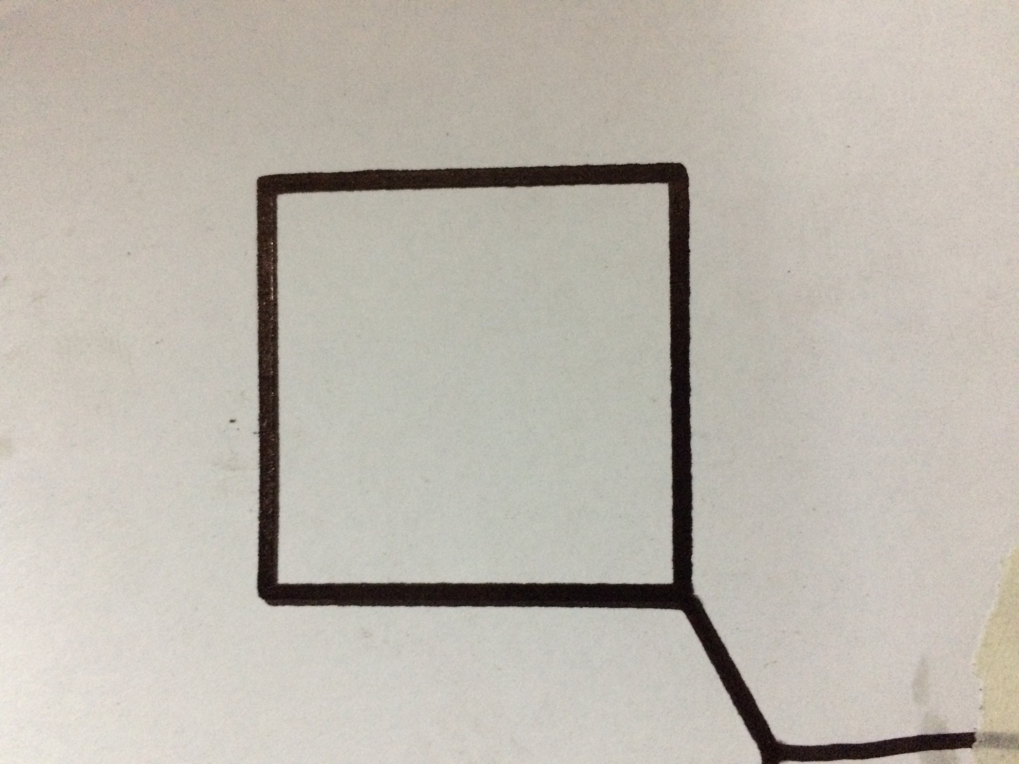

Сообщение CybSys »

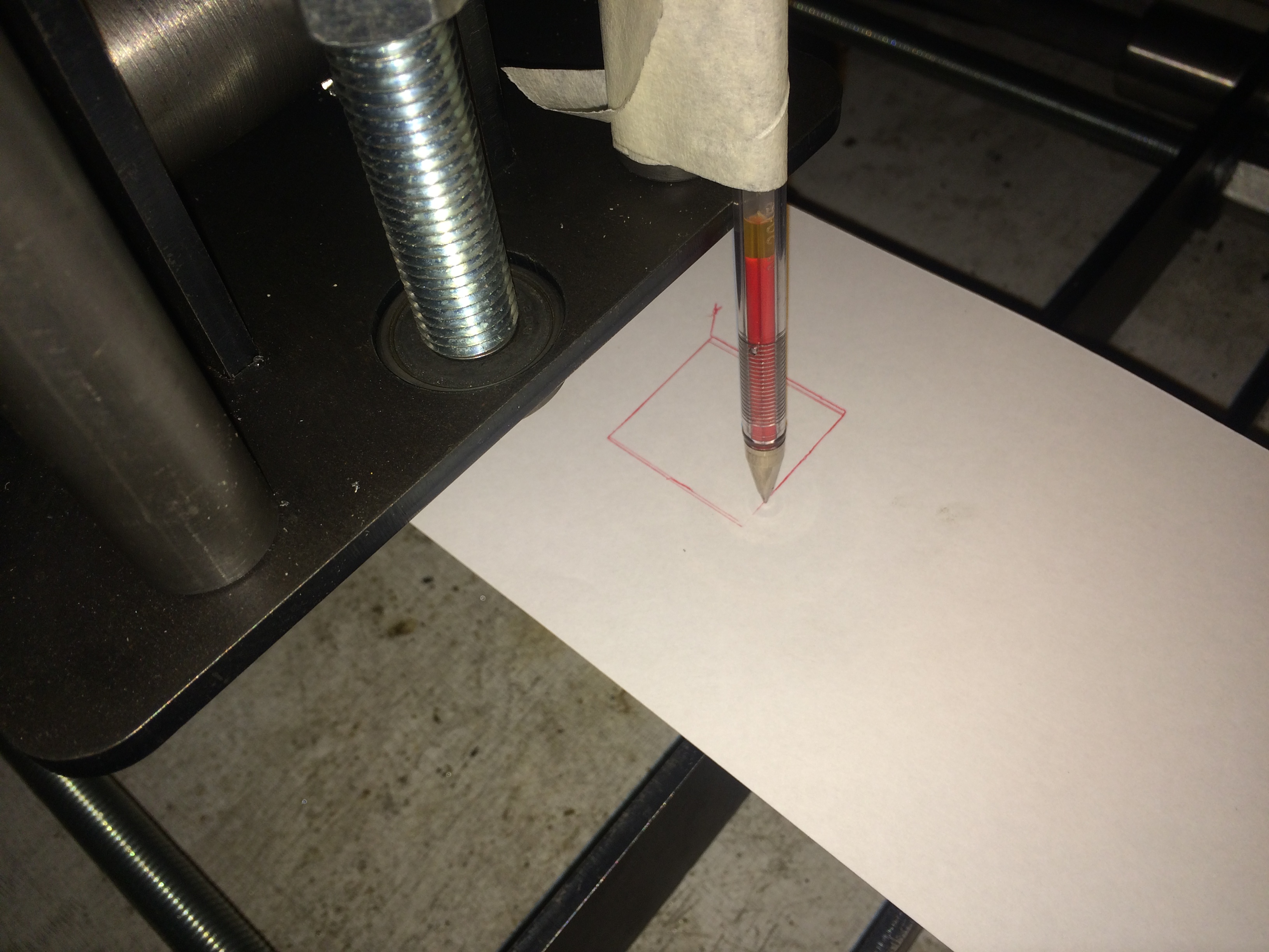

Померил индикаторной стойкой точность, получилось 0,2 мм
Нарисовал еще квадратик))) блин уже не терпится)
https://www.youtube.com/watch?v=X6ssZq_RVIA
image.jpg (2746 просмотров) <a class='original' href='./download/file.php?id=75339&mode=view' target=_blank>Загрузить оригинал (926.37 КБ)</a>

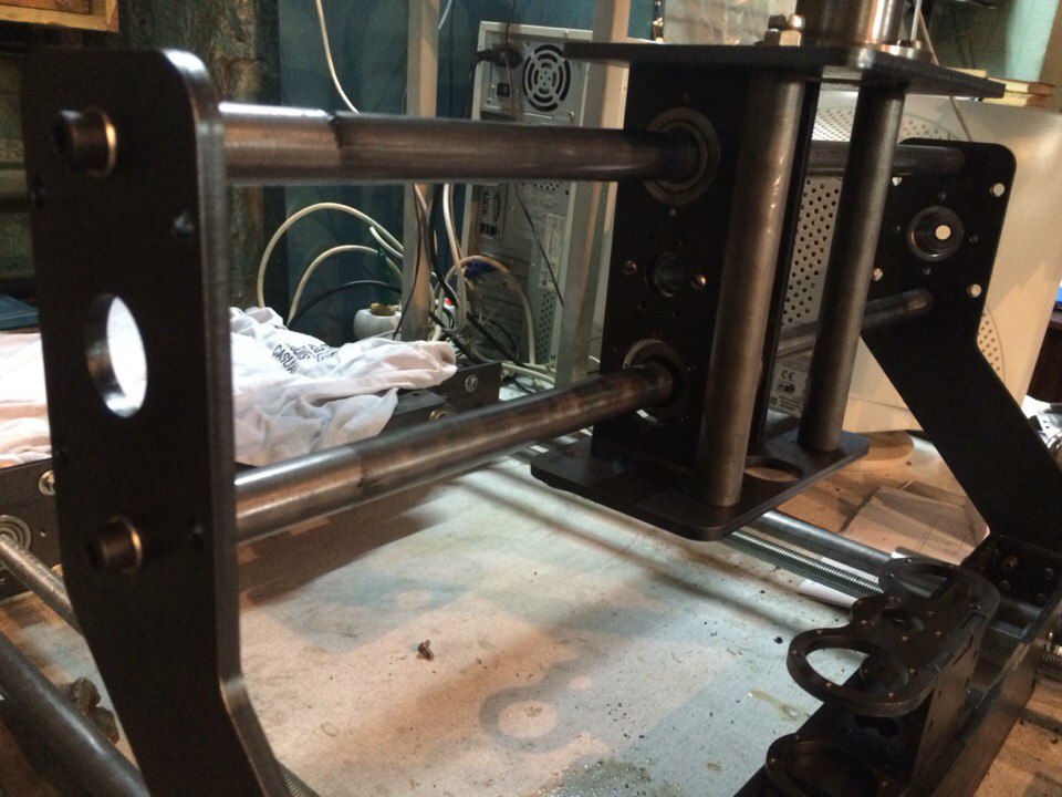

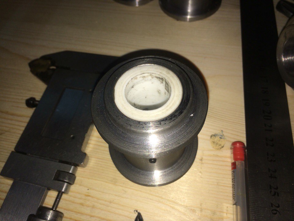

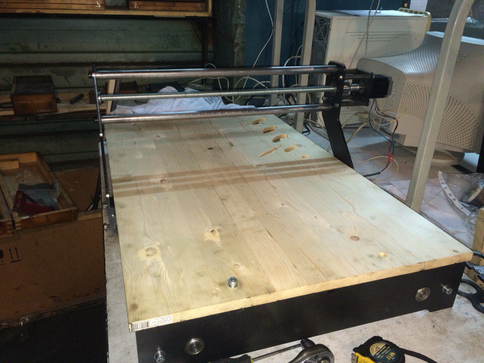

Чуть чуть позанимался станочком
Разобрал, начал собирать заново - блин, как конструктор ))))
Нашел в гараже недорезанную на прошлом станке доску, не много подрезал и прикрутил.
Для Z координаты не хватало два стаканчика, предварительно они были выточены на неделе и их оставалось завтулить, так как у меня нет терпения, я психанул :) и встал за "кашку", получилось вроде не плохо, думаю завтра все доделать ))))
88B-37TV2NU.jpg (2683 просмотра) <a class='original' href='./download/file.php?id=75414&mode=view' target=_blank>Загрузить оригинал (132.79 КБ)</a>
H3AACdzjLlQ.jpg (2683 просмотра) <a class='original' href='./download/file.php?id=75415&mode=view' target=_blank>Загрузить оригинал (101 КБ)</a>
OUZX0moO-dk.jpg (2683 просмотра) <a class='original' href='./download/file.php?id=75416&mode=view' target=_blank>Загрузить оригинал (141.46 КБ)</a>
VoK0TanKn3M.jpg (2683 просмотра) <a class='original' href='./download/file.php?id=75417&mode=view' target=_blank>Загрузить оригинал (143.98 КБ)</a>

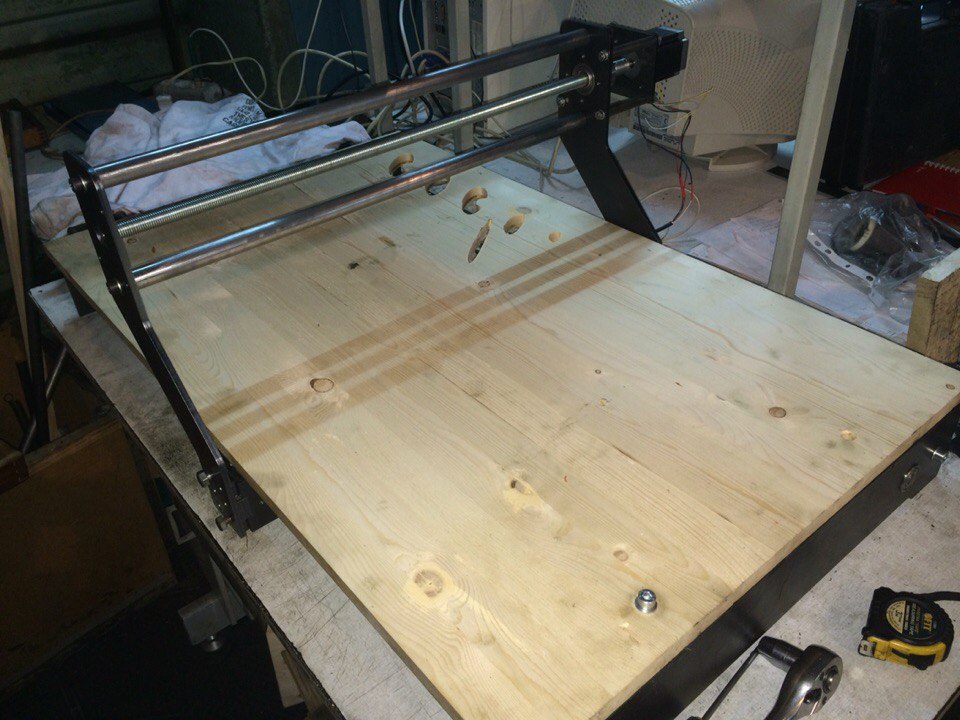

Ну вот почти и все :)
https://www.youtube.com/watch?v=u8BYwDgqhFo
Все оси на месте
Единственное не хватает шпинделя :(
Шпинделя PL-SPD-02 от пурелоджик нет в наличие, а другого бюджетного я не нахожу((((
IMG_2626.JPG (2613 просмотров) <a class='original' href='./download/file.php?id=75503&mode=view' target=_blank>Загрузить оригинал (1.87 МБ)</a>
IMG_2627.JPG (2613 просмотров) <a class='original' href='./download/file.php?id=75504&mode=view' target=_blank>Загрузить оригинал (1.84 МБ)</a>
IMG_2628.JPG (2613 просмотров) <a class='original' href='./download/file.php?id=75505&mode=view' target=_blank>Загрузить оригинал (1.52 МБ)</a>
