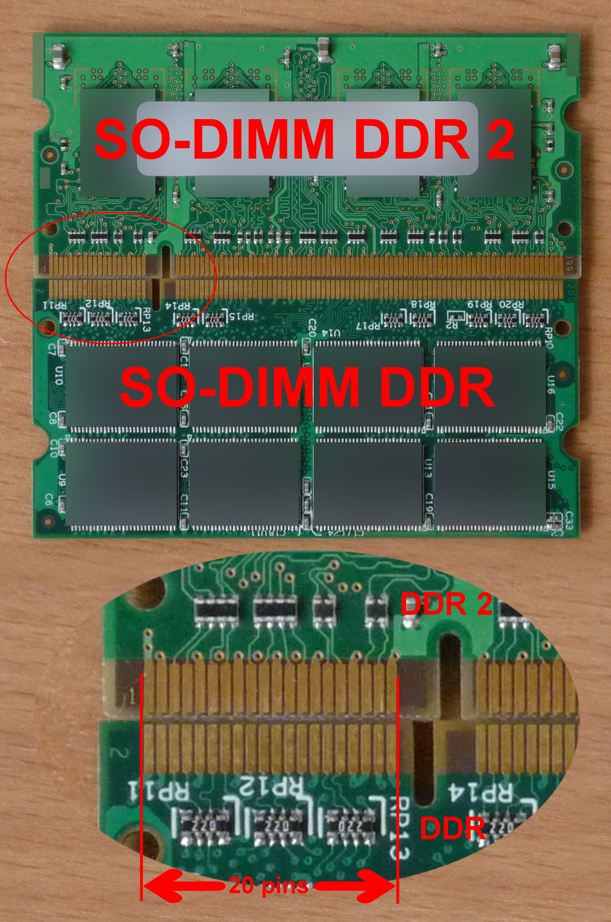

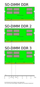

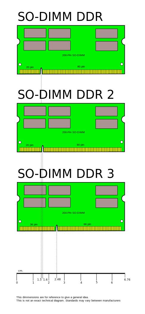

Оперативку, кто хочет увеличить до1г, ищите "so dimm ddr1"
