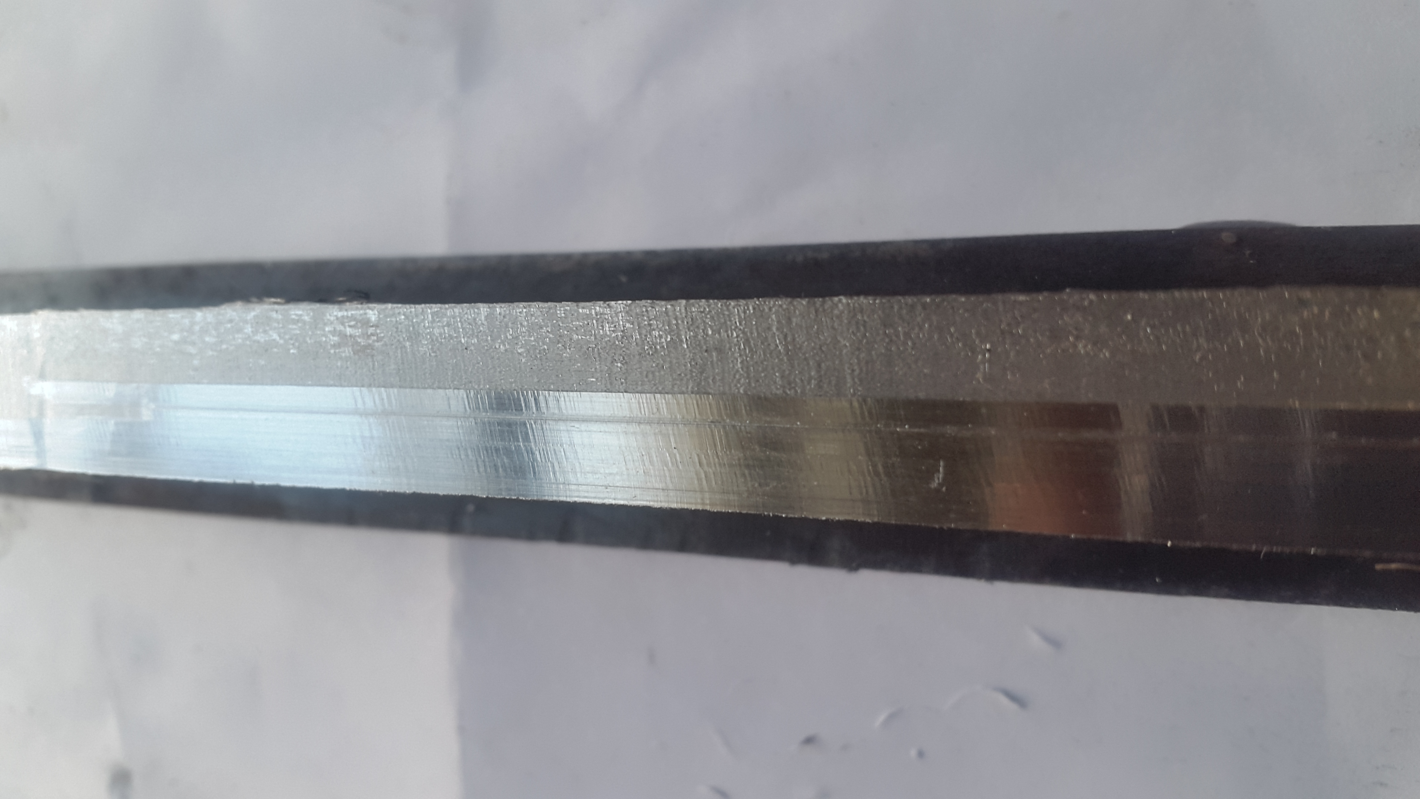

konyshevk писал(а): отработка привода (видно , если синхронно смотреть , когда берет первым зубом привод отрабатывает больше)
Вот интересно, насколько это хорошо, что серва дергает ось, пока зуб фрезы находится в материале?

Мне кажется обработка лучше стала
На фото справа -попутная слева встречная
Режимы те-же.

:hehehe: Сверху попутная

точно?

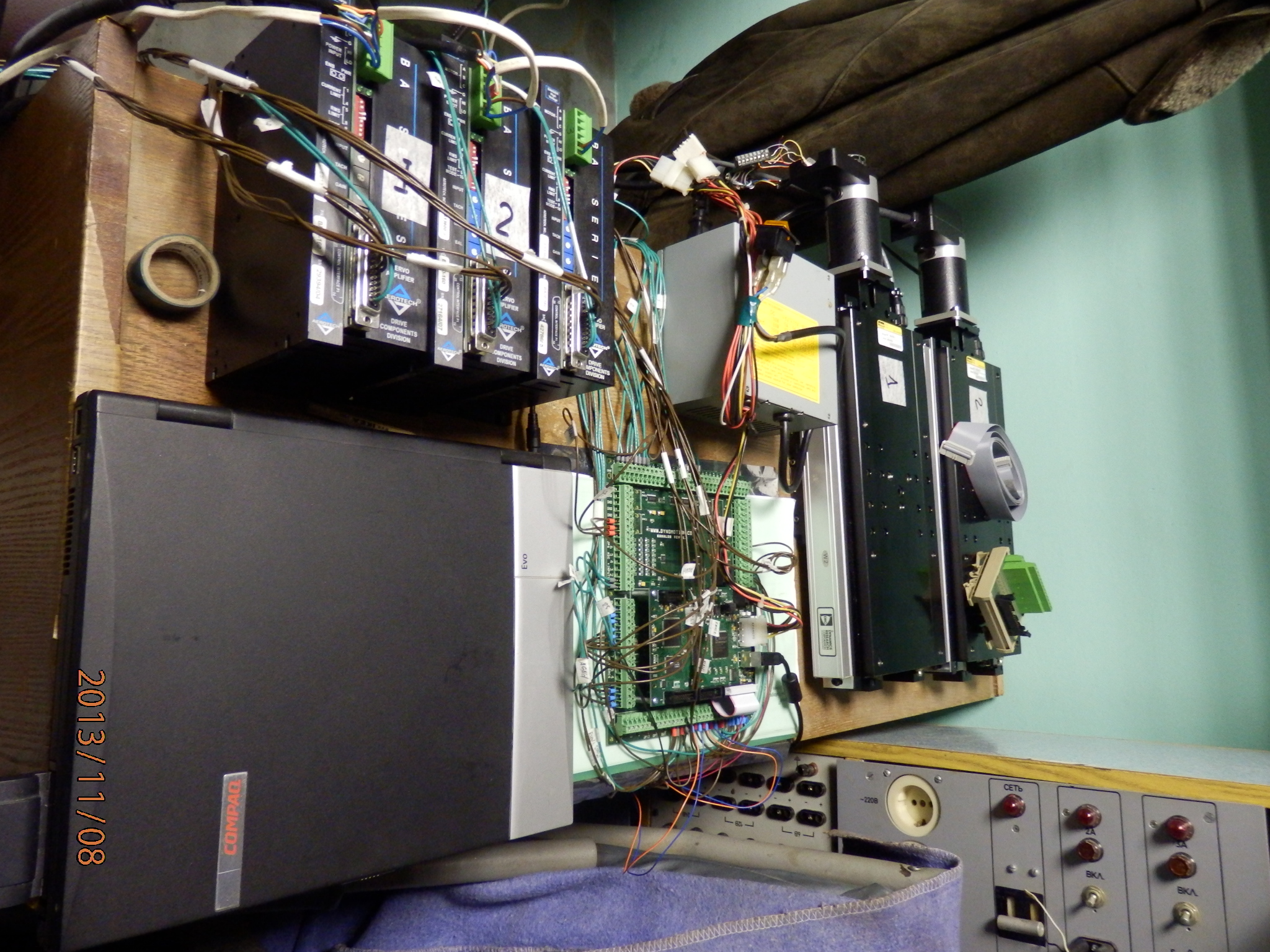

Duhas писал(а):теперь остается кому- то попробовать оторвать энкодер и заменить линейкой у сервы, где позиция ротора определяемся именно по энкодеру (не по холлам\ не безсенсорно) и увидеть что будет..
PB080003.JPG (6335 просмотров) <a class='original' href='./download/file.php?id=71649&mode=view' target=_blank>Загрузить оригинал (1.33 МБ)</a>
давно все проверено... на фото паркеровские модули, к ним прикручены Аэротековские коллекторники. у ближнего разбита крышка вместе с диском энкодера - видно что ее нет... обратка заведена со штатных линеек модулей. все работает уже третий год. заказчик доволен.

а там точно нет безсенсорного векторного или холлов ? )
Re: Подключение линеек вместо энкодера (задача решена!)
Duhas писал(а):а там точно нет безсенсорного векторного или холлов ? )
Робяты, может я чего не понимаю, но зачем коллекторнику холлы? :thinking:

Duhas писал(а):а Hanter видимо замахивается на должность тролля
в чем ? вопрос был совершенно конкретный:
Hanter писал(а):попробовать оторвать энкодер и заменить линейкой у сервы, где позиция ротора определяемся именно по энкодеру
или вы таки имели в виду что коммутация выполняется по данным энкодера ?? дык это несколько разные вещи :)
