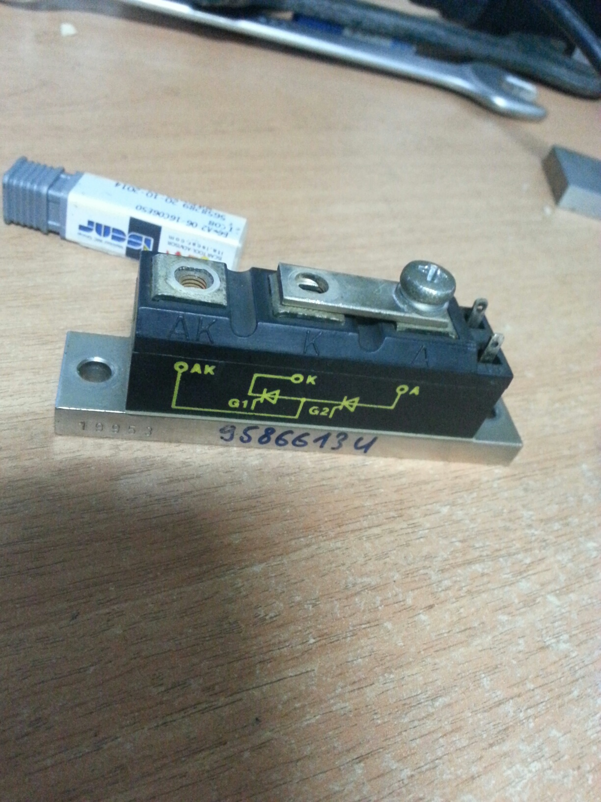

Вчера пока экспериментировал, сжег тиристорный модуль. Был подгоревший контакт на пускателе силы шпинделя и одна из фаз не доходила. В результате на торможении вылетел один тиристор.
Штука вроде не сильно дефицитная. 45А 1200 Вольт
в Москве нашел в наличии.

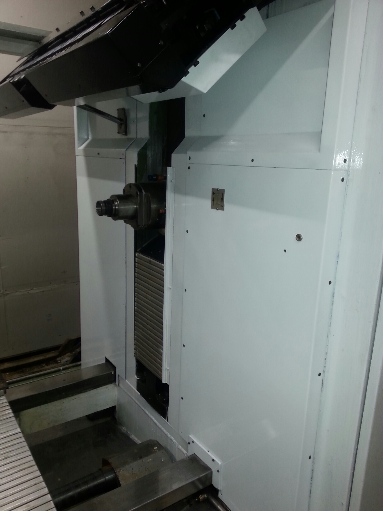

Серву шпинделя отремонтировал.
Потихому привожу станок в порядок.
Почти все системы запустил. Программу по воздуху запускал. Небольшие заминки со сменой инструмента возникли. Пытаюсь разобраться в чем дело.

Отлично смотрится ) Он был в гораздо более печальном состоянии .
С направляющими, что то делал ? Или пока стоит задача запуска .

МотоАтелье писал(а):Отлично смотрится ) Он был в гораздо более печальном состоянии .
еще не все сделал по покраске. Когда появляется немного времени, крашу. Но в целом преображается)
МотоАтелье писал(а):С направляющими, что то делал ? Или пока стоит задача запуска .
С направляющими пока все устраивает. Есть мысли ось Х шлифануть, но точно не сейчас. Для моих целей и этого более чем достаточно. Надо еще более детально все проверить, но подходящей линейки нет. А на небольшом поле 300х300 отклонений по соточному индикатору нет.
Станок в целом весь рабочий был, из затрат на запуск купил плату сименсовскую интерфейсную за 3т.р., чтобы с компом плк соединить и спаял переходник для нее. В остальном просто привожу в порядок.
Вчера первая стружка была по программе, сразу титановая) Режет очень мягко. правда большими фрезами еще не пробовал.
Очень не хватает руководства оператора. Какая то фигня непонятная со сменой. По старым программам инструмент меняется по М16, у меня же при виде этой команды (как и М06) выпадает в 078 ошибку, при этом магазин отматывает на нужный инструмент. Эта ошибка связана с отсутствием адреса при переходе между подпрограммами при кодах М98 М99, но этих кодов и в помине нет. В MDI тоже самое. Все началось после очистки памяти от старых программ. благо их копию сохранил. сегодня попробую обратно залить и буду пробовать. Говорят есть параметр, отвечающий за эти переходы. В старых прогах они использовались в каждой. Но без смены все работает. Не понимаю связь.

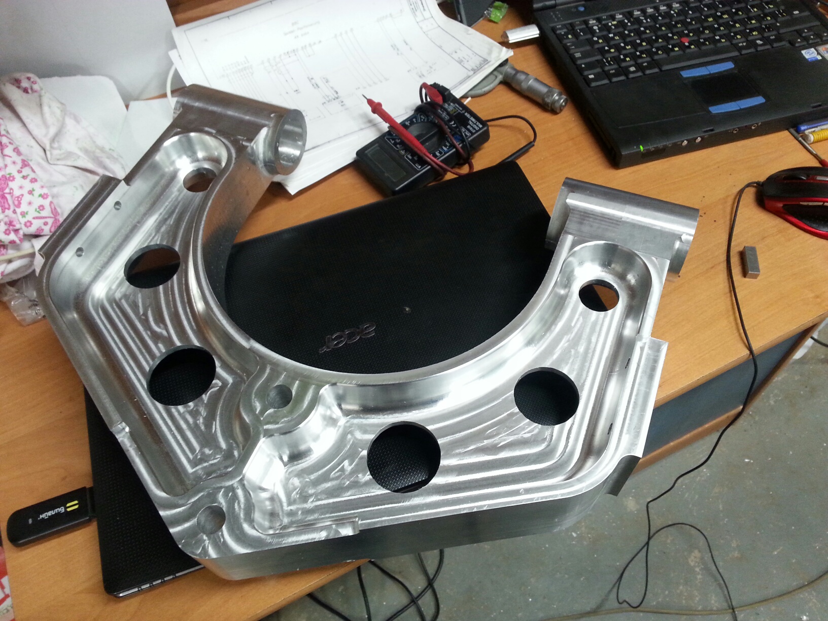

Потихоньку включился в работу.
Толщина детали 75 мм. Чистовые на всю глубину легко.

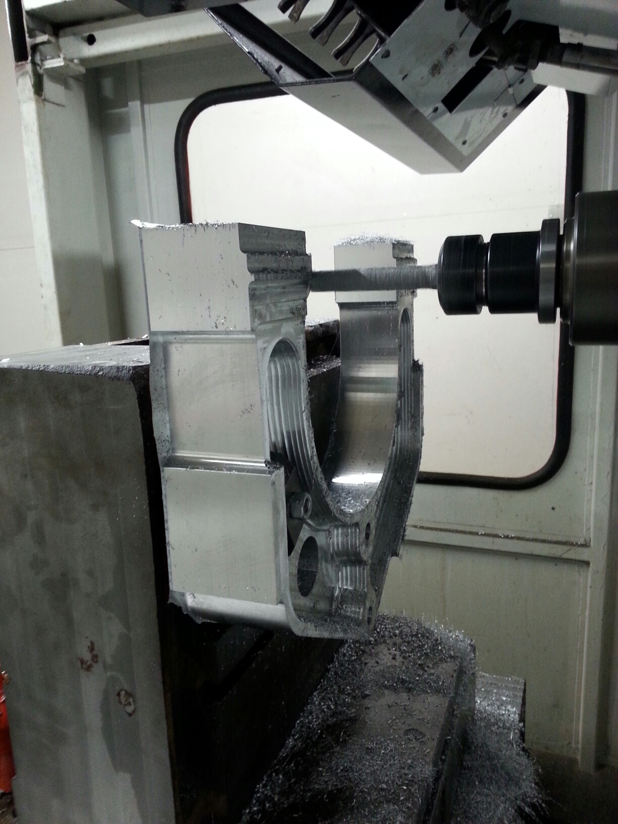

Как впечатления от стоки? Удобно?
mikehv
Сообщения: 1846
Репутация: 1175
Откуда: Иваново
Re: Chiron HC28
Сообщение mikehv »
ukr-sasha писал(а):Как впечатления от стоки? Удобно?
в целом привык. По началу было дико. Сейчас раздражает только малый объем памяти.
присмотрел на Ebay штуку http://www.ebay.com/itm/172263863447#shpCntId
Придет, с ней будет легче.
Периодически посещают мысли о модернизации. Штука старая, фиг её знает, вдруг сломается. Хочу быть готовым. Пока не решился, на чем лучше сделать.
Очень удобно работать на 4-х осях. За один установ, на этой детали обрабатываю 3 стороны.
Очень нравится, что он горизонтальный. Стружку не убираю при обработке карманов совсем, она сама падает. По контуру резал 16 мм фрезой на глубину 76мм и тоже все вываливалось само без СОЖ.
Станцию СОЖ С транспортером стружки запустил, но пока не промывал. Сейчас работу сдам и займусь промывкой.
