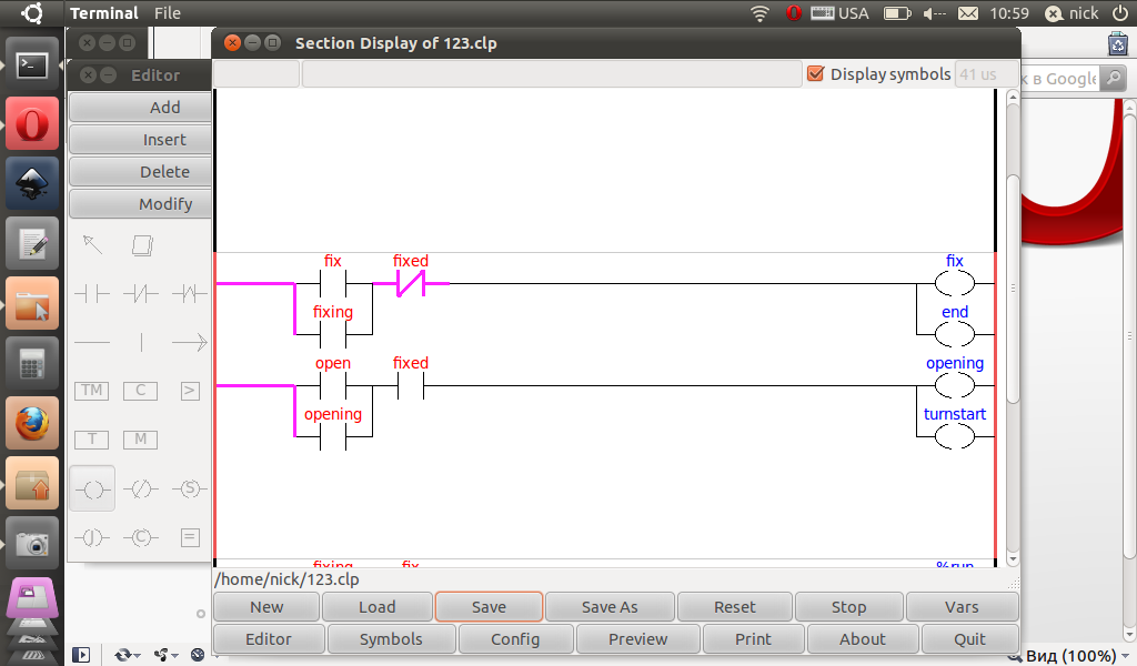

NIK... если возможно, то объясни на примере как подобную схему выполнить В Ladder logiC ПРосто нужен первый опыт под каким либо руководством..

Да, сейчас как раз обдумываю это...

Re: Модернизация токарного станка
Фуххх... Даже не знаю с чего начать.... Пока все будет кусочно, но надеюсь соберется в единую картину:
Итак, кусок 1. Зажатите, разжатие головки делается следующим образом: Пояснение: Когда нам нужно зафиксировать головку, мы подаем сигнал на пин fix. Дальше через него сигнал проходит на НЕ fixed (т.е. зафиксирован, и назначается переменной fixing), Эта переменная говорит о том, что мы находимся в состоянии фиксирования и ее можно вывести на пин закрытия золотника фиксатора.
Потом, когда сработает fixed, т.е. зафискировались, выключится связь с fixing и цикл фиксирования завершится.
Хммм.... чего-то накосячил я с рисунком, лучше в тексте нарисую, EMC2 у меня стоит на нетбуке - с ним не удобно работать
в общем должно быть так:
Т.е. на включение пина Fix
1. Замыкаем пин fixing
2. Замыкаем пин hold (который отвечает за золотник фиксатора), причем там стоит (S) - т.е. мы его совсем замыкаем.
3. Продолжаем цикл до тех пор пока не выполнится fixed
Как только появляется пин fixed:
1. Сигнал пропадает с fixing и цикл завершается.
Таким образом, при кратковременно передаче 1 в Fix, мы выполняем процедуру (может длительную) закрепления барабана и после этого оставляем его закрепленным.
Если мы еще хотим выдать "инструмент сменен" то добавляем условие, и финальное замыкание пина finished
А вот пример кода для выбора инструмента:
Первая строчка - запускает цикл поворота. (Сам золотник не открывается просто держим пин состояния).
Вторая строчка - смотрит
1. Мы поворачиваемся?
Да.
2. Концевик инструмента 0 замкнут?
Да
Тогда прекращаем крутить и фиксируем головку.
Если хотя бы одно Нет, тогда ничего не происходит.
С отпусканием карусели должно быть примерно так же как и с фиксацией.

| fix | fixed | fixing
+---[ ]---+ +---(S)
fixing hold
--+----[ ]--- ----+ compare fixed = 0 +---------( )
| fix | +----------------------+ | fixing
+---[ ]---+ | +----(S)
fixing | hold
+--------------------------(S)
finishА вот пример кода для выбора инструмента:
| turn1 | stopturning turning
turning1
-----[ ]-------[ ]--------+ compare tooln = 0 +---------( )
turning tool0sw +----------------------+ | stopturning
fix
Да.
Да

А начинать движение барабана можно так (открывать нужный золотник):
----------[ ]-------------| compare tooln = 0 |--------(S)----
start_turning_1 | +--------------------+ tool0_zol
+---| compare tooln = 1 |--------(S)----
| +--------------------+ tool1_zol
+---| compare tooln = 2 |--------(S)----
| +--------------------+ tool2_zol

Вообще вся эта программа должна работать как схема, в левую часть подается напряжение,
[ ] - это разомкнутый ключ, когда пин = 0, ключ разомкнут, когда пин = 1 - замкнут
[/] - это замкнутый ключ
( ) - это пин или контакт вывода.
compare - простой компаратор.
Когда программируешь в той программке из stepconf, можно проверять программу, включая те или иные пины, и толстыми линиями будет обозначаться выполнение программы.

У меня сначала вопросы по структуре.Nick писал(а): --+----[ ]--- ----[\]--------( )
+---[ ]---+ +---(S)
fixing hold
1-е . Все эти переменные откуда? Мы их сами придумываем?
2-е есть Fix [] и Fixing [] под ним. какая у них в этом случае взаимосвязь.
3-е Наличие Fixing ( ) в конце отправляет сигнал в Fixing [] в начале тем самым замыкая цикл по кругу, пока Fixed [/] не разомкнется.. я так понял?

1. Переменные [ ] берутся либо с пинов hal либо с выводов ( ). (Т.е. любая переменная заданная в программе ladder logic)
2. никакой - это две разные переменные.
Fix - это команда к фиксации патрона. fixing определяет, то, что мы находимся в процессе фиксации. Fixxed - это пин который говорит, что патрон зафиксирован. Hold - это пин выхода на золотник фиксатора. Т.е. как только проходит команда на fixing мы ставил пин hold в 1 и он останется таким и дольше (вплоть до его непосредственного снятия, когда будем разжимать патрон).
При появлении 1 на Fix, и при условии что патрон не зафиксирован (Не fixed) на пине Fixing появляется 1. Таким образом при следующем тике вся конструкция будет срабатывать до тех пор пока не выполнится fixed. Как только выполнится Fixed, сигнал перестанет проходить до []fixing, и соответственно цикл разомкнется. В результате мы добьемся состояния fixed, т.е. патрон зафиксирован, и hold - т.е. на золотнике останется состояние фиксации. А пин fixing станет 0.
3 Ага
