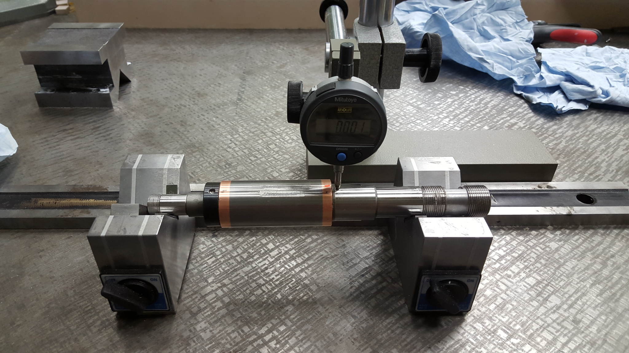

гнутый шпиндель ELTE AF-100
Re: гнутый шпиндель ELTE AF-100
у меня главный теперь вопрос как его отбалансировать? конус то я обратно перешлифую а вот как отбалансировать незнаю. ну и еще подшипники посмотрю под микроскопом. и кстати легко гнется зараза я поначалу уе...л посильней и согнул в другую сторону дальше бил нежней. помял чуток толстую часть которая магнитопровод хоть и стукал через алюминьку.

лучше собери и проверь под нагрузкой,вал после такой любовной процедуры может и отыграть )) заодно и будет время обмозговать балансировку. Интересно конусная посадка сейчас с каким биением будет :thinking:

Chili писал(а):Интересно конусная посадка сейчас с каким биением будет
в нули выйдет :)
Невыйдет онаже была перешлифована под кривой шпиндель.
Вот за это и ценятся мастера, которые знают, куда тюкнуть молоточком, за это и деньги получают :)
frezeryga писал(а):Невыйдет онаже была перешлифована под кривой шпиндель.
ээээ... правильный удар молотком творит чудеса :)
Ну да у меня был опыт рихтовки шпинделя китайской сверлилки такимже способом.

Пора тебя с чудо-молотком в Китай на производство отправлять, рихтовать руки производителям, учитывая их серии, эффективнее один тюк работнику, чем тюк по каждому из сотен выпущенных шпинделей) А чем крепиться магнит на роторе шпинделя он от рихтовки молотком не отклеится случаем?
Ruslan_Zp писал(а):А чем крепиться магнит на роторе шпинделя он от рихтовки молотком не отклеится случаем?
Ну, магнитами (постоянными) в асинхронных шпинделях и не пахнет, а вот деформироваться ротор от ударов мог вполне.
Он приклеен чемто судя по соплям на стыке и сделан из чегото мягкого поскольку остались вмятины от люминьки.

На фото показалось, что магнитопровод приклеен к валу, потому и спросил, прессом было бы правильнее вероятно, если есть пресс, но если получилось молотком это замечательно.

может хотя бы статически баланс проверить? как только потом дисбаланс компенсировать? ямы на роторе наверняка положительно не скажутся.
Статическая балансировка для шпинделя это походу ниочём :)
надо ехать в конторы где балансируют роторы
Вначале надо бы собрать "начерно" и убедиться, что ротор не задевает за статор.
Соберу начерно все что задевает спилю напильником.

Выколотил в микрон.
