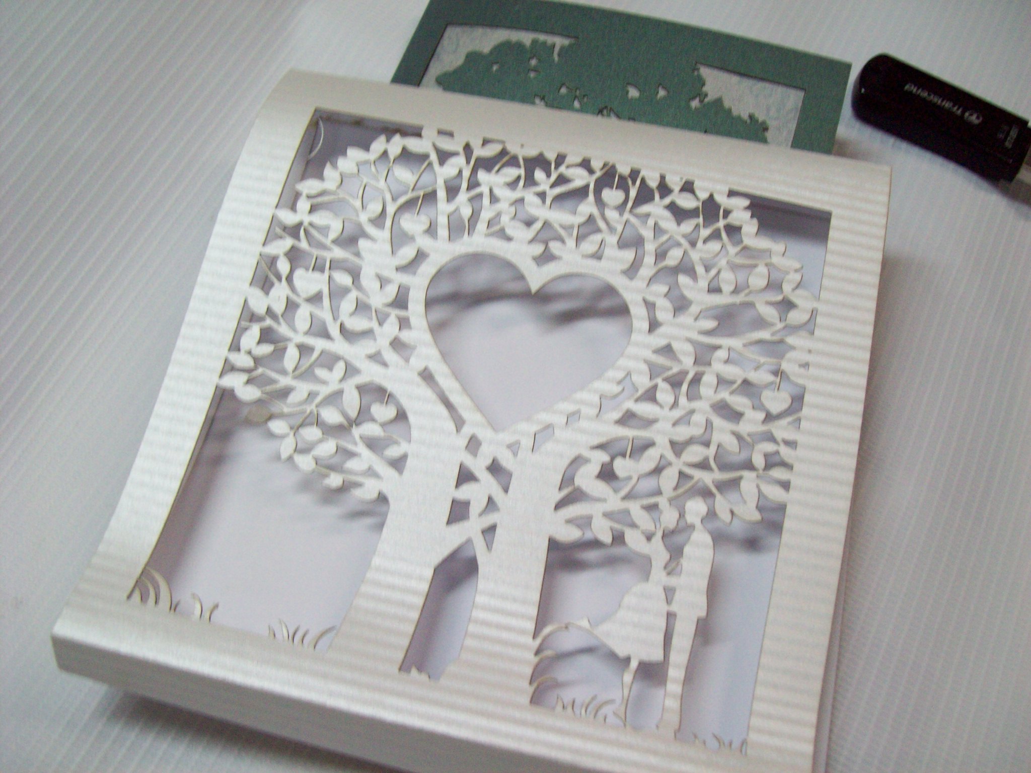

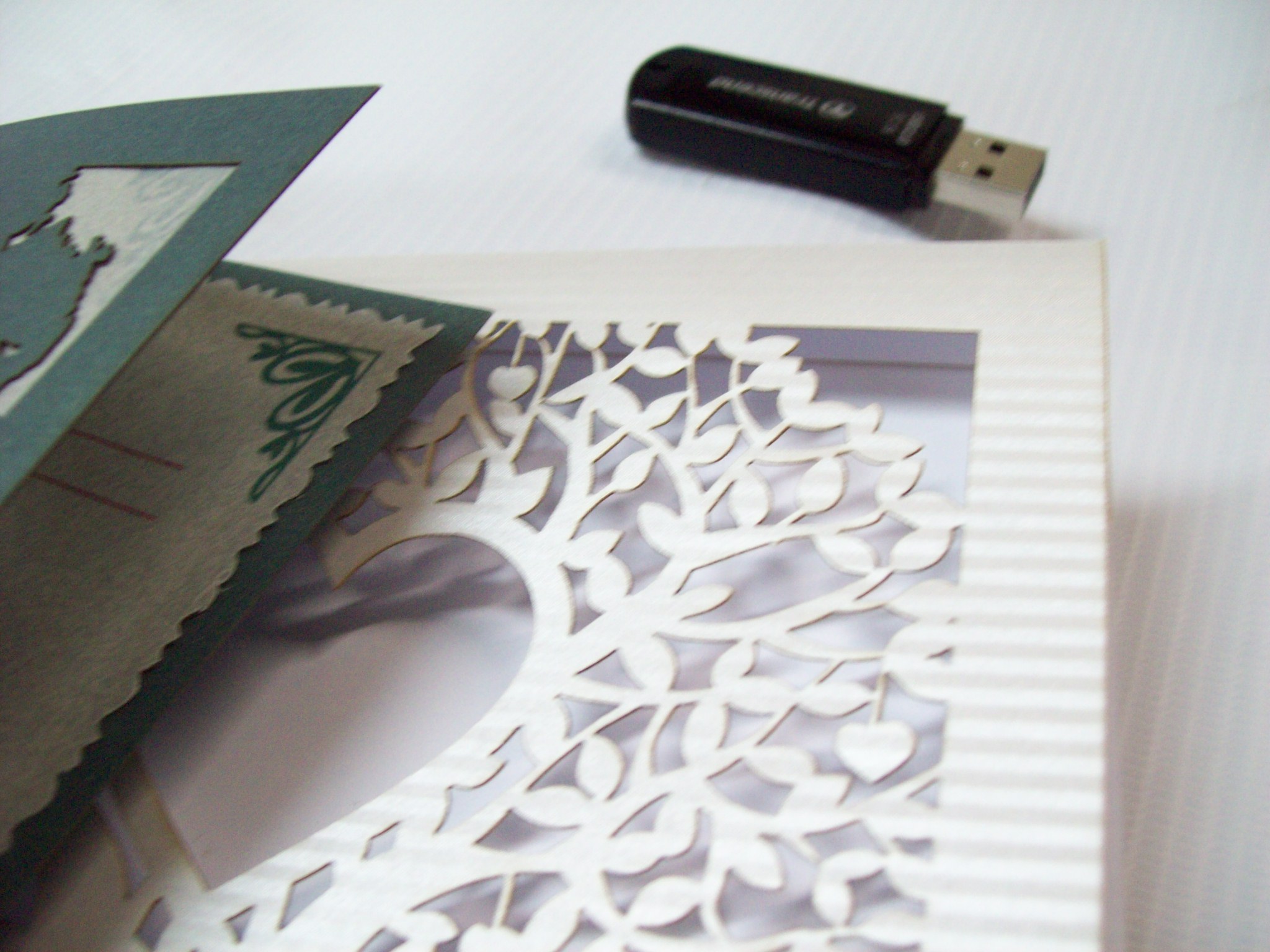

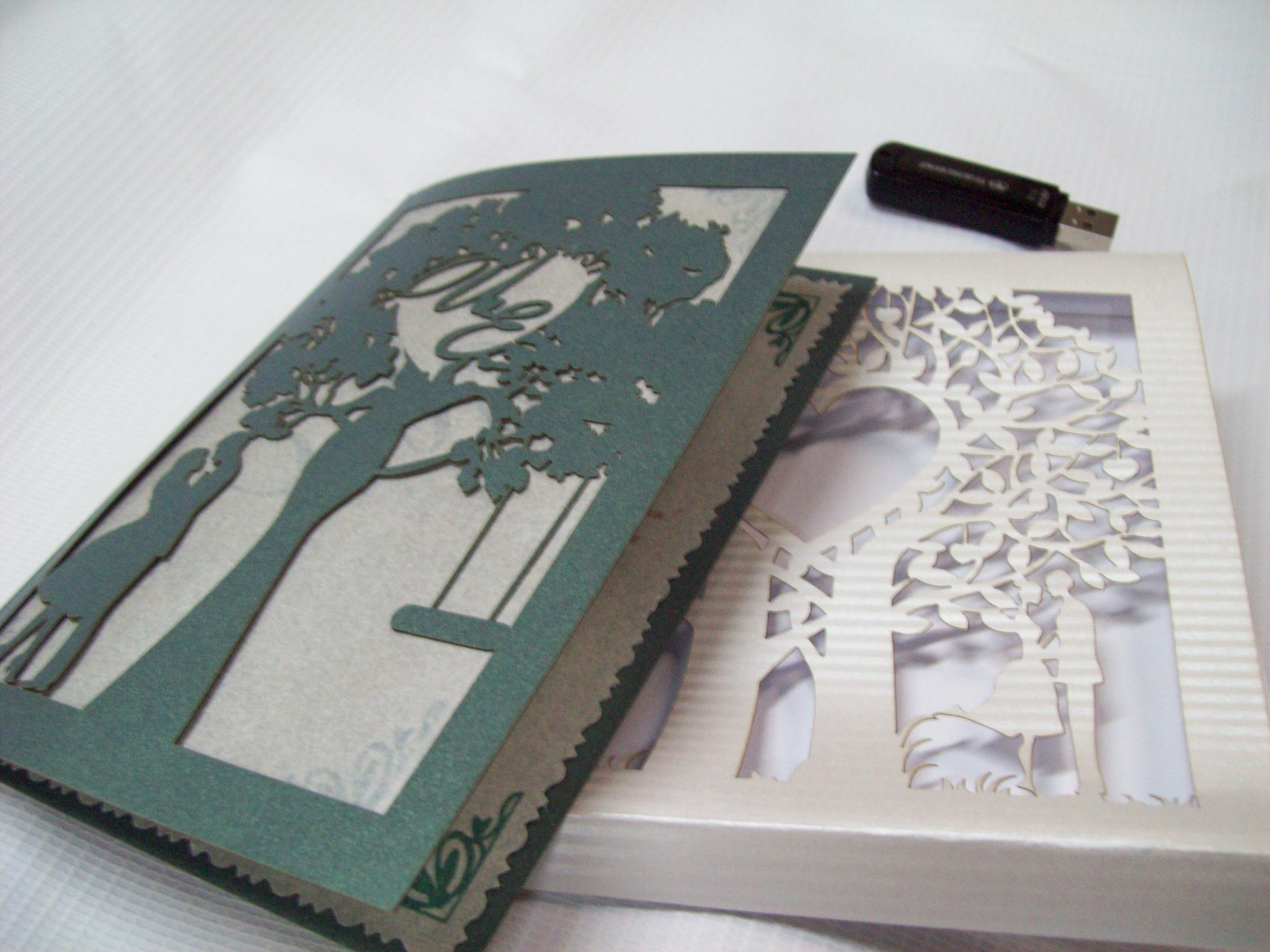

Тенгель писал(а): бывает если зависает лазер при гравировке, 100% помогает выдернуть и воткнуть на горячую USB, продолжает работу дальше с того же места
Вместо этого можно попробовать в диспетчере устройств отключить-включить устройство.
Вот резка бумаги, край немного подгорает, нужно подбирать режимы.
100_0477.JPG (4649 просмотров) <a class='original' href='./download/file.php?id=69808&mode=view' target=_blank>Загрузить оригинал (462.36 КБ)</a>
100_0478.JPG (4649 просмотров) <a class='original' href='./download/file.php?id=69809&mode=view' target=_blank>Загрузить оригинал (457.33 КБ)</a>
100_0479.JPG (4649 просмотров) <a class='original' href='./download/file.php?id=69810&mode=view' target=_blank>Загрузить оригинал (471.83 КБ)</a>

Огромное спасибо за фото :) Значит, я не ошибся в выборе, лазер именно то, что мне нужно :)
