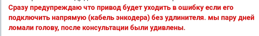

Сообщение maagalex »
У меня дошли руки до этих шаговиков, ось X для станка готова, хотел написать программку для микроконтроллера, гонять портал туда-сюда от концевика до концевика постепенно увеличивая скорость пока не произойдет задержка, чтобы увидеть каков предел..
Но..что то не пошло, при включении без подачи импульсов шаговик цепко держит вал и греется до температуры когда рука уже не терпит, думал эти не греются так..но не суть.
При подаче импульсов на любой частоте (пробовал от 20Гц до 2000Гц) вал может дёрнуться, либо на малой частоте сделать несколько микрошагов, затем резкий дерг вала в обратную сторону, затем какое то время двигатель дергается как будто делает микрошаги-но вал не двигается, и наконец через пару секунд драйвер уходит в аварию по несоответствию положения вала ..
От чего это может быть?
https://youtu.be/yl4sl7bhhbM
Уже нагуглил сам, оставлю здесь это для других..
http://cnc.userforum.ru/viewtopic.php?id=4462&p=2
SmartSelect_20181208-030502_Chrome.jpg (6683 просмотра) <a class='original' href='./download/file.php?id=152175&sid=7d25208736421ae0c2f01e0ab0d6218f&mode=view' target=_blank>Загрузить оригинал (98.29 КБ)</a>

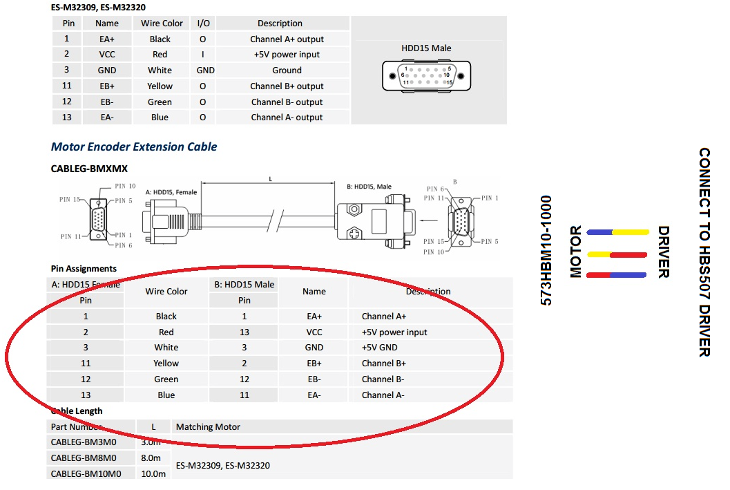

Работает, я оставлю здесь картинку какие жилы провода со стороны мотора нужно соединить с какими со стороны драйвера..
DCDC.png (6644 просмотра) <a class='original' href='./download/file.php?id=152191&sid=7d25208736421ae0c2f01e0ab0d6218f&mode=view' target=_blank>Загрузить оригинал (387.64 КБ)</a>
