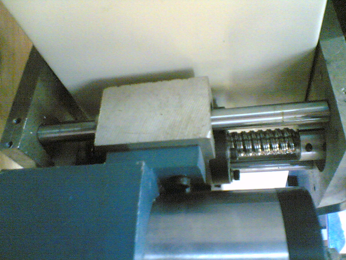

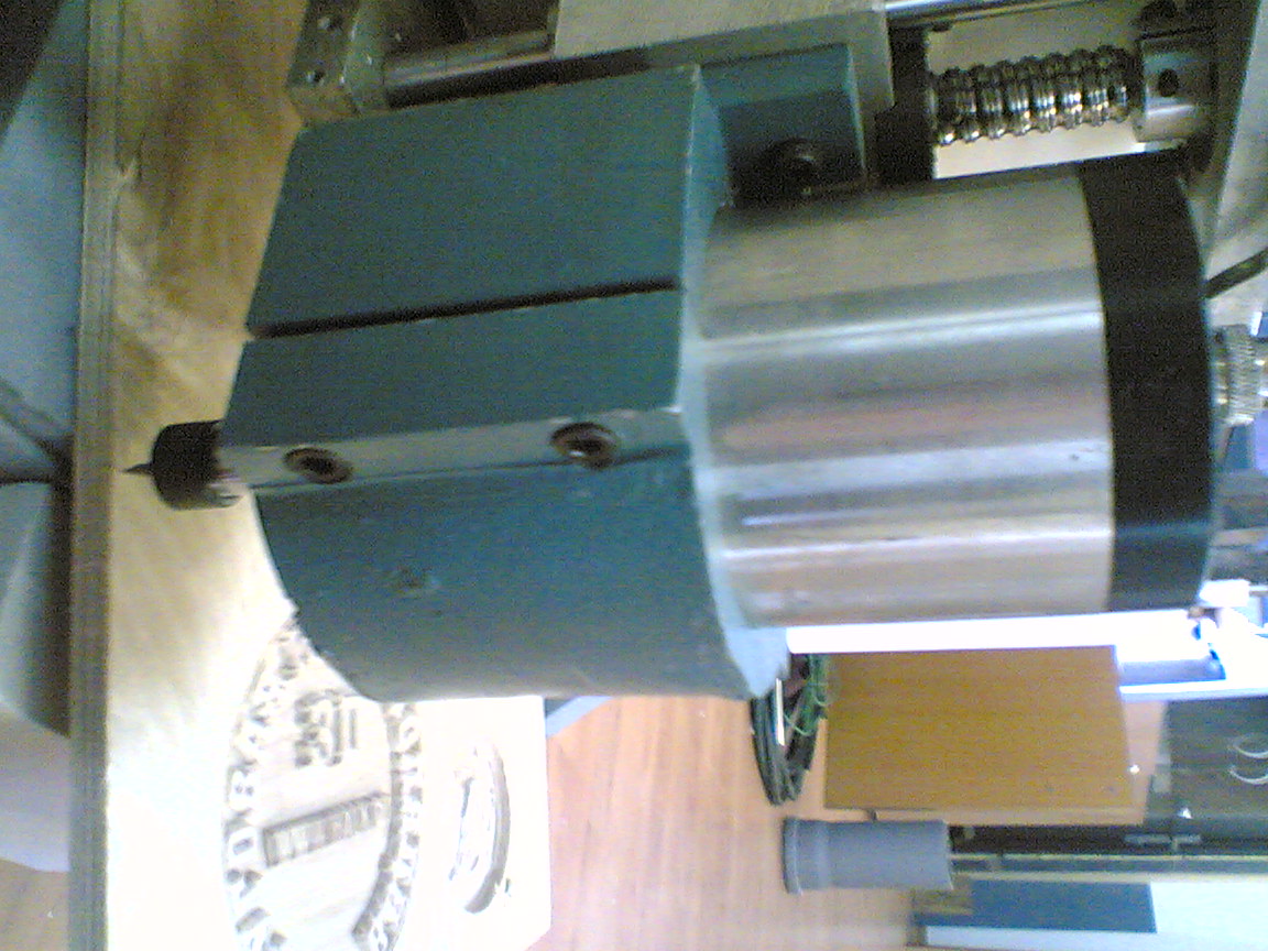

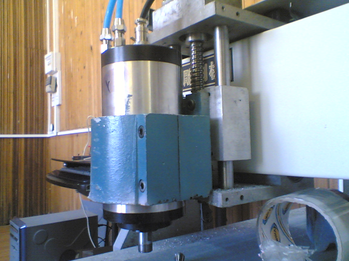

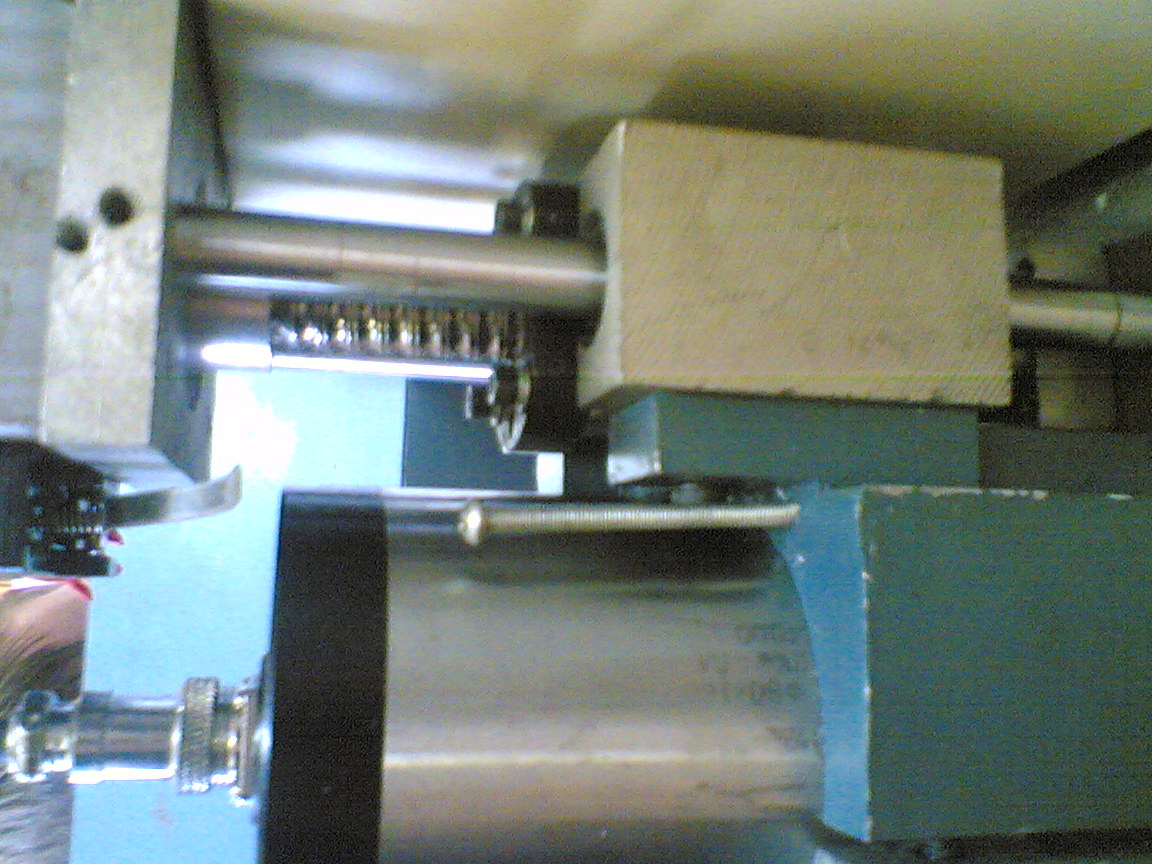

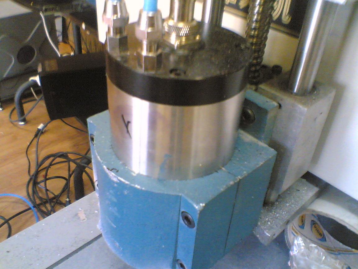

UAVpilot писал(а):Там алюминевое литьё.
Подтверждаю, видел станок как раз с такой компоновкой осей, люминий литой, в общем фото делал в 2007.
