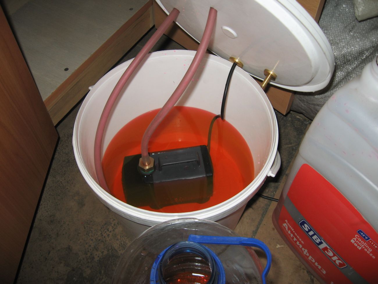

У меня просто тосол налит.
Воздушник еще сильно шумит.

micB писал(а):Значит нужно или что то совсем не замерзающее в качестве ОЖ или топить каждый день.
У меня красный антифриз. В системе литров девять наверное. Никаких проблем.
158121334507477.jpg (2420 просмотров) <a class='original' href='./download/file.php?id=69053&sid=d240c80a7a873ce32abee0afe75d7edd&mode=view' target=_blank>Загрузить оригинал (135.48 КБ)</a>
