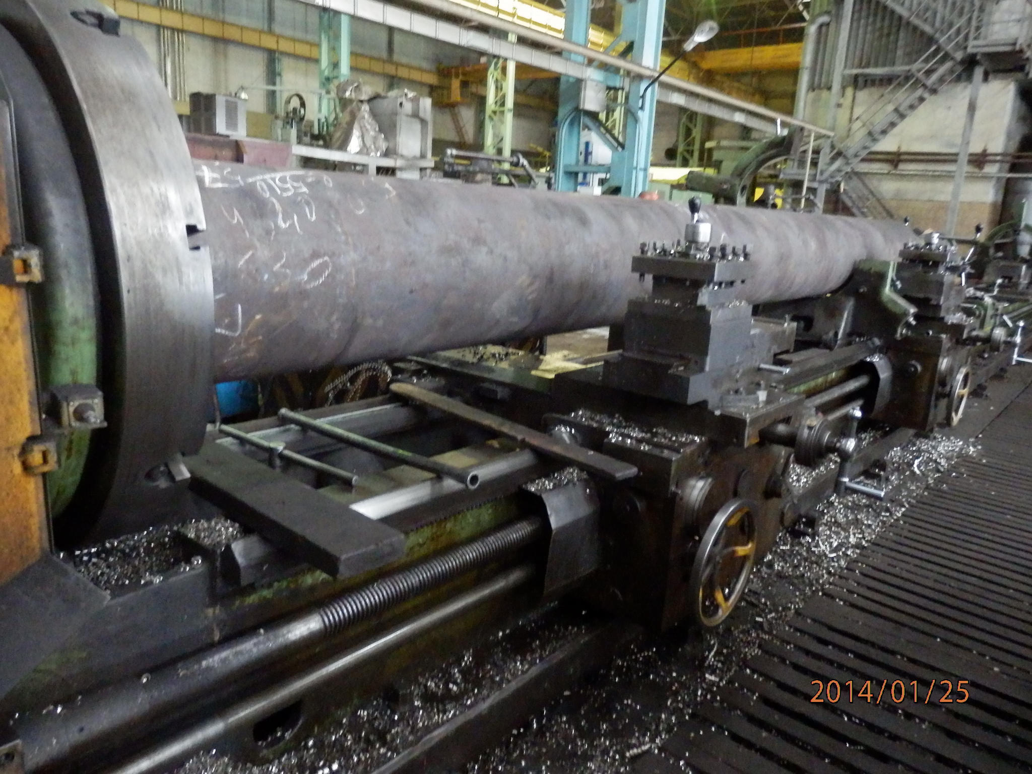

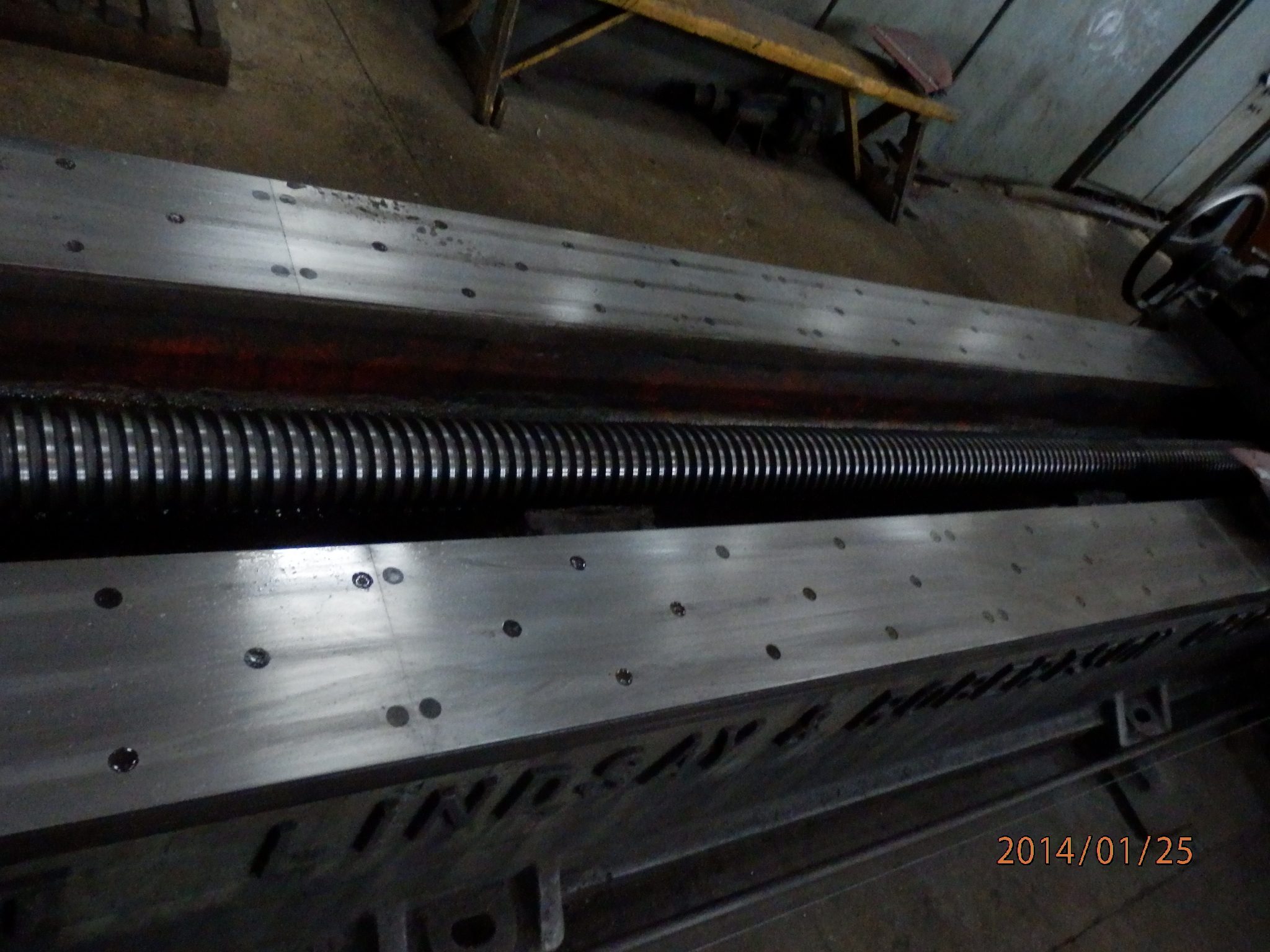

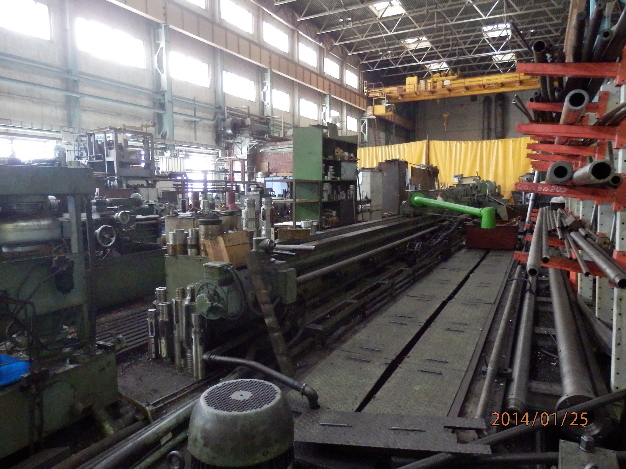

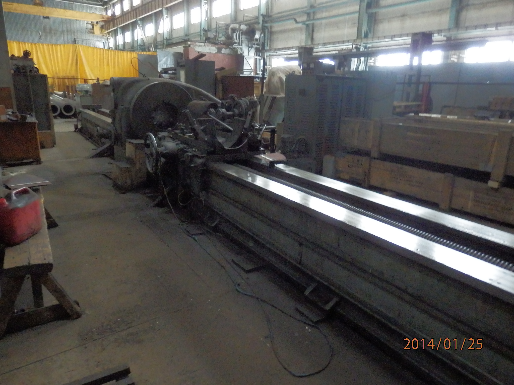

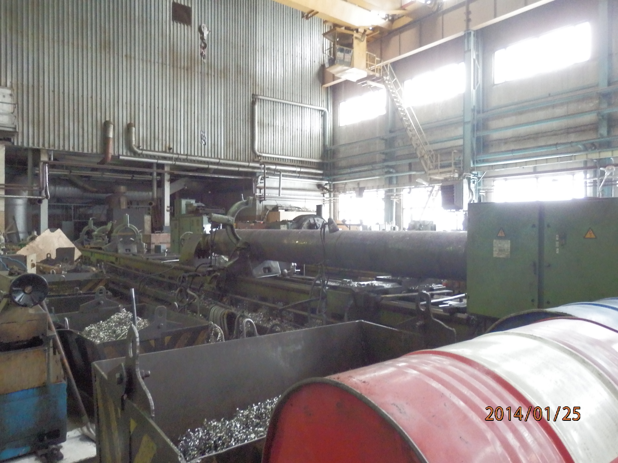

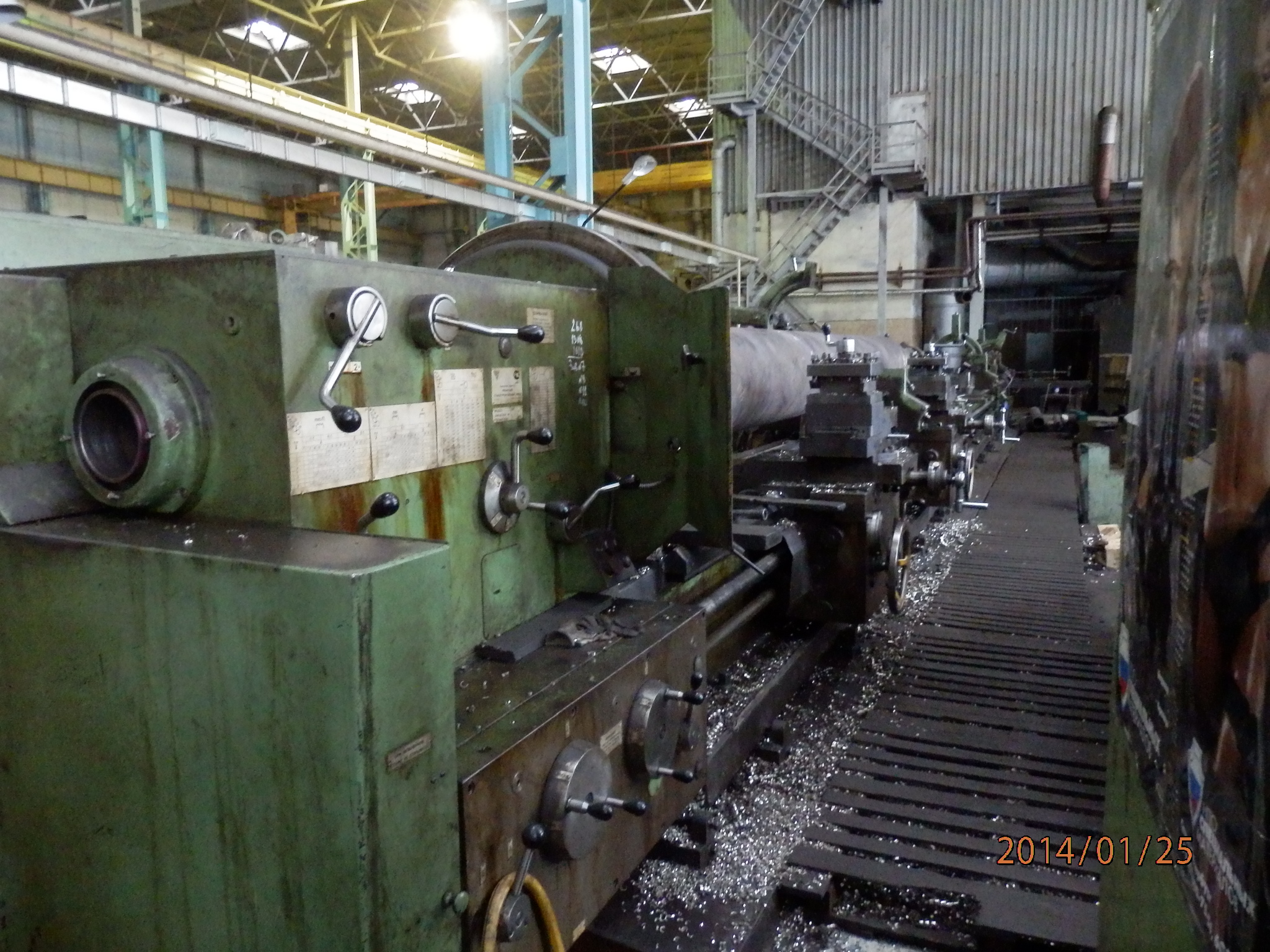

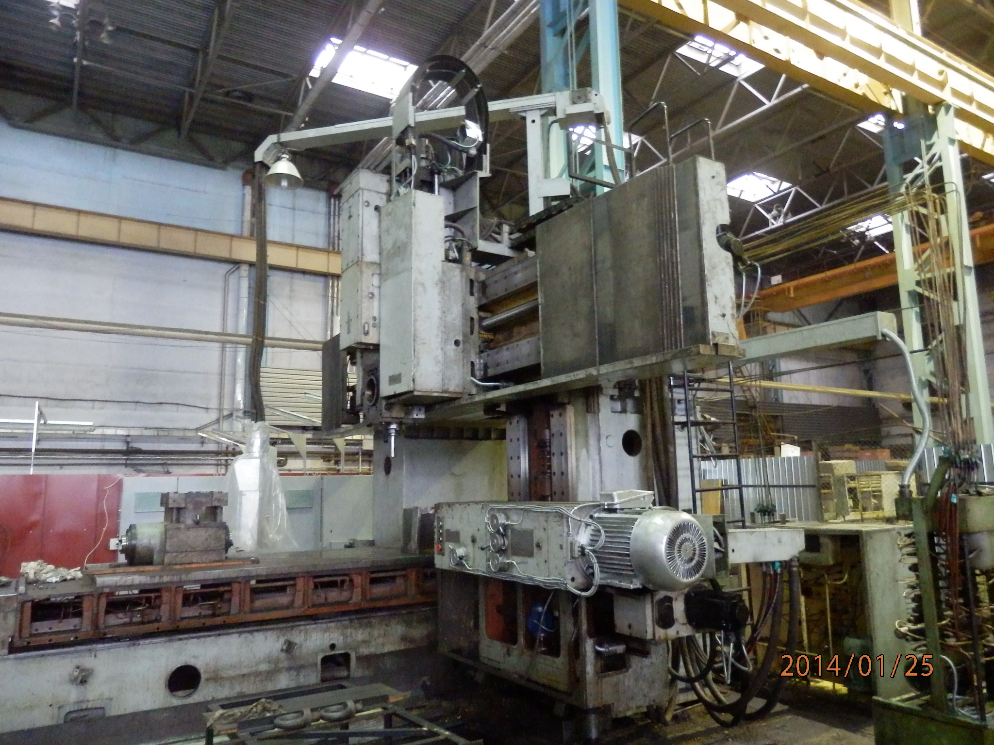

Re: Помогите с созданием станка чпу, капитал 10000 $
да ладно вам... у нас стоят станки со станинами по 24 метра. ни один при перестановке не шабрили. вот чтоб предметно - портальчик:
P1250044.JPG (2720 просмотров) <a class='original' href='./download/file.php?id=68687&sid=98d10b747e29a2832c95fb9455ff3460&mode=view' target=_blank>Загрузить оригинал (1.27 МБ)</a>

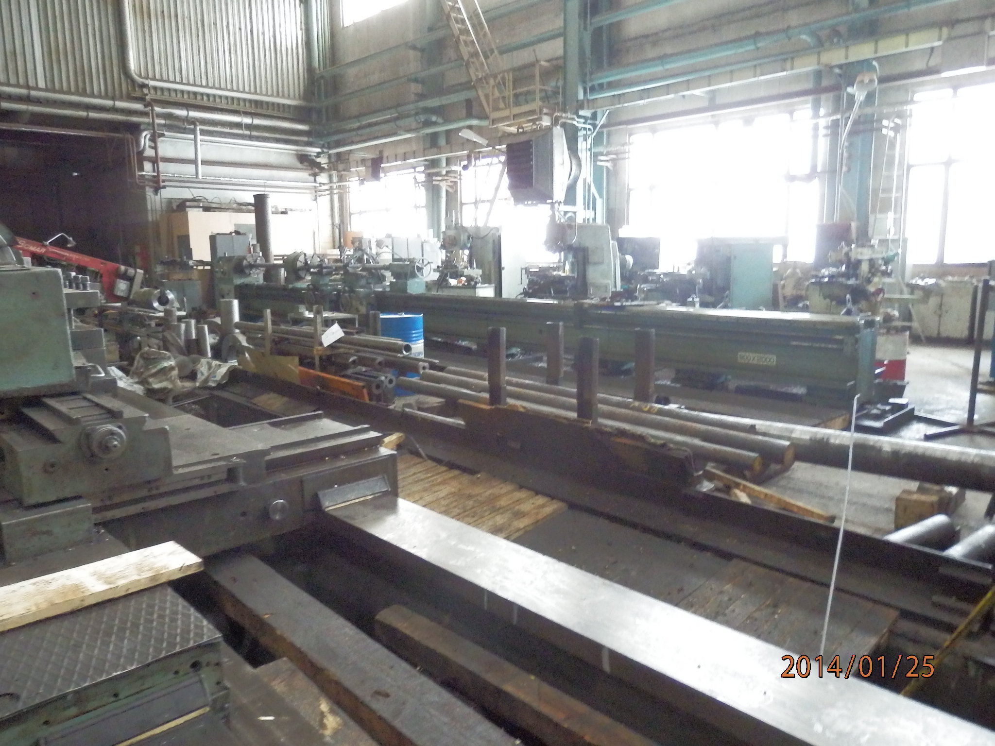

токарка:
P1250051.JPG (2720 просмотров) <a class='original' href='./download/file.php?id=68688&sid=98d10b747e29a2832c95fb9455ff3460&mode=view' target=_blank>Загрузить оригинал (1.39 МБ)</a>
P1250052.JPG (2720 просмотров) <a class='original' href='./download/file.php?id=68689&sid=98d10b747e29a2832c95fb9455ff3460&mode=view' target=_blank>Загрузить оригинал (1.24 МБ)</a>
P1250053.JPG (2720 просмотров) <a class='original' href='./download/file.php?id=68690&sid=98d10b747e29a2832c95fb9455ff3460&mode=view' target=_blank>Загрузить оригинал (1.26 МБ)</a>
P1250054.JPG (2720 просмотров) <a class='original' href='./download/file.php?id=68691&sid=98d10b747e29a2832c95fb9455ff3460&mode=view' target=_blank>Загрузить оригинал (1.22 МБ)</a>

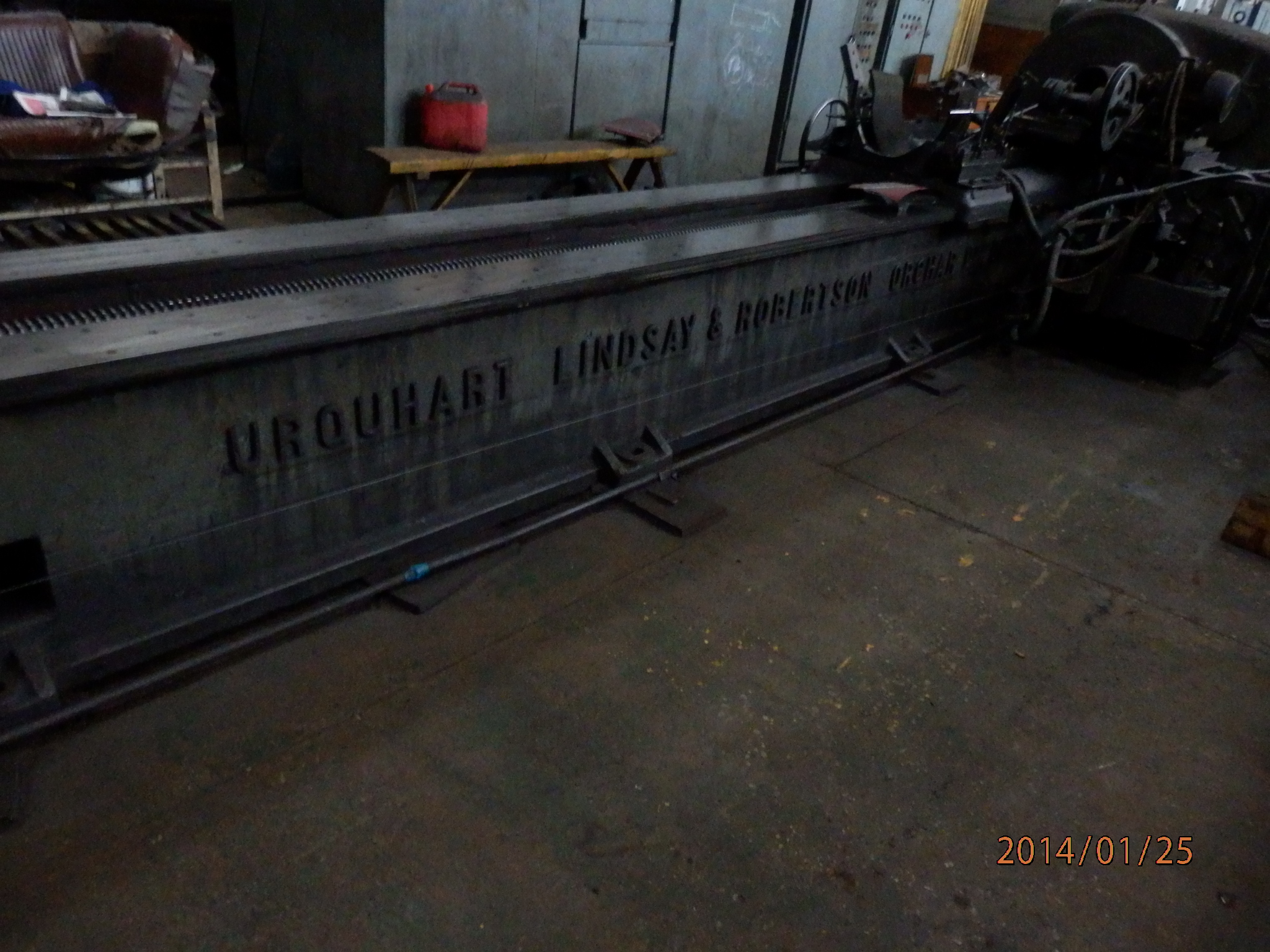

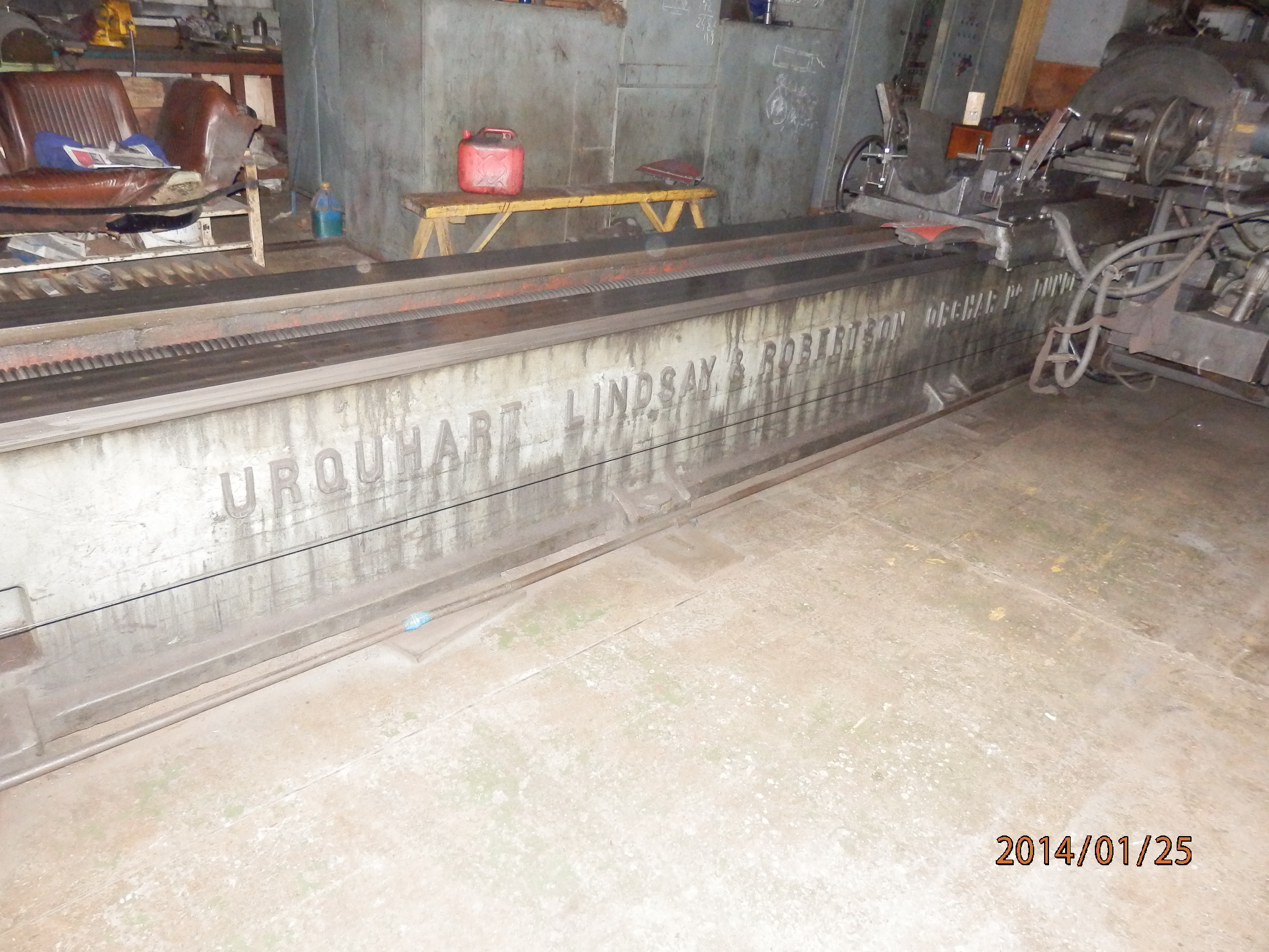

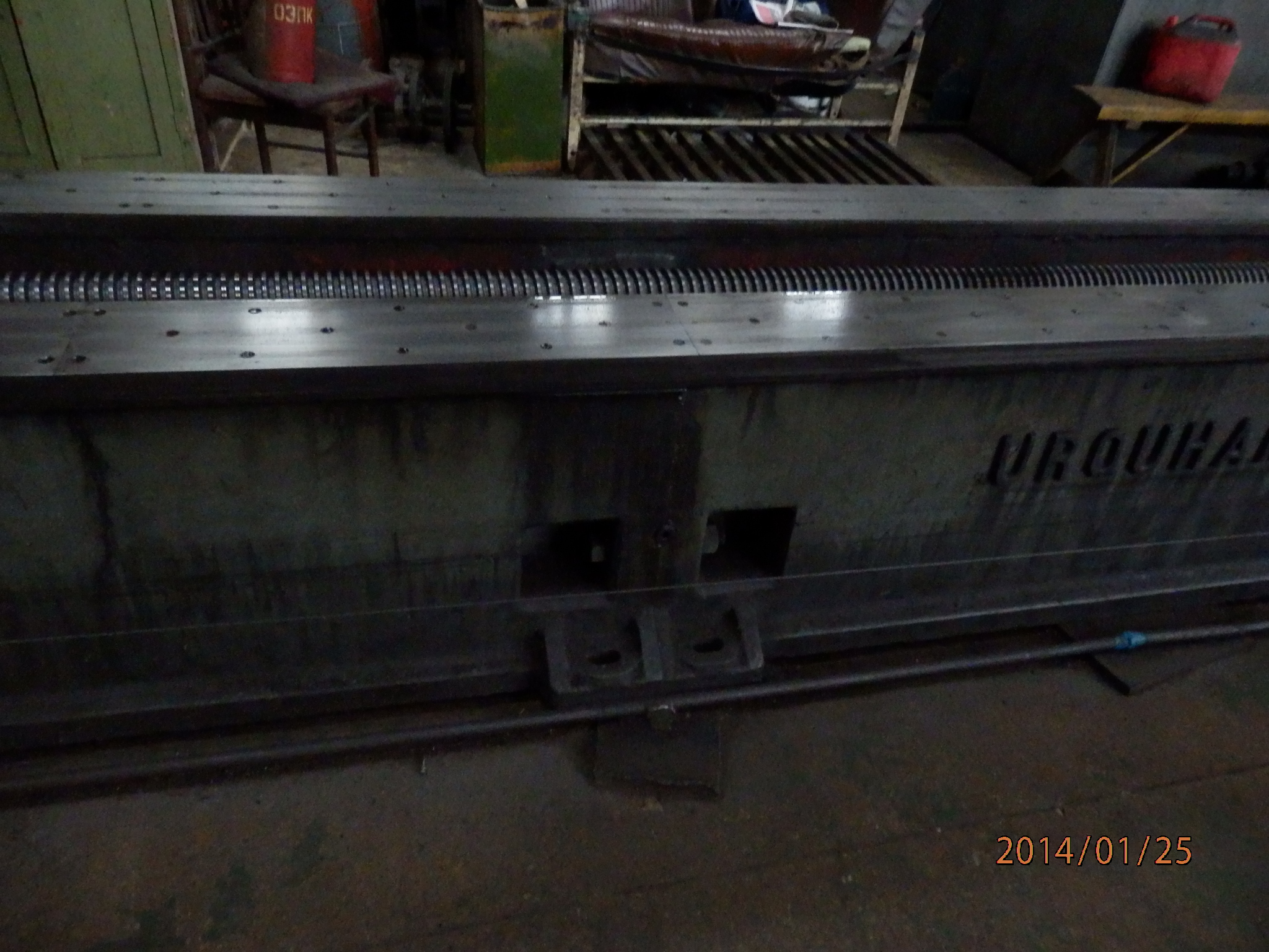

шлифовка - единственная в стране такого размера. Линсдей. штаты..
P1250064.JPG (2720 просмотров) <a class='original' href='./download/file.php?id=68686&sid=98d10b747e29a2832c95fb9455ff3460&mode=view' target=_blank>Загрузить оригинал (1.28 МБ)</a>
P1250059.JPG (2720 просмотров) <a class='original' href='./download/file.php?id=68693&sid=98d10b747e29a2832c95fb9455ff3460&mode=view' target=_blank>Загрузить оригинал (1.34 МБ)</a>
P1250060.JPG (2720 просмотров) <a class='original' href='./download/file.php?id=68694&sid=98d10b747e29a2832c95fb9455ff3460&mode=view' target=_blank>Загрузить оригинал (1.39 МБ)</a>
P1250061.JPG (2720 просмотров) <a class='original' href='./download/file.php?id=68695&sid=98d10b747e29a2832c95fb9455ff3460&mode=view' target=_blank>Загрузить оригинал (1.34 МБ)</a>
P1250062.JPG (2720 просмотров) <a class='original' href='./download/file.php?id=68696&sid=98d10b747e29a2832c95fb9455ff3460&mode=view' target=_blank>Загрузить оригинал (1.37 МБ)</a>
по линсдею - специально снял чтоб видно было что станина составная. каждая секция имеет свои регулировочные органы. направляющие собраны из фрагментов и наложены на станину.. че шабрить то ???
