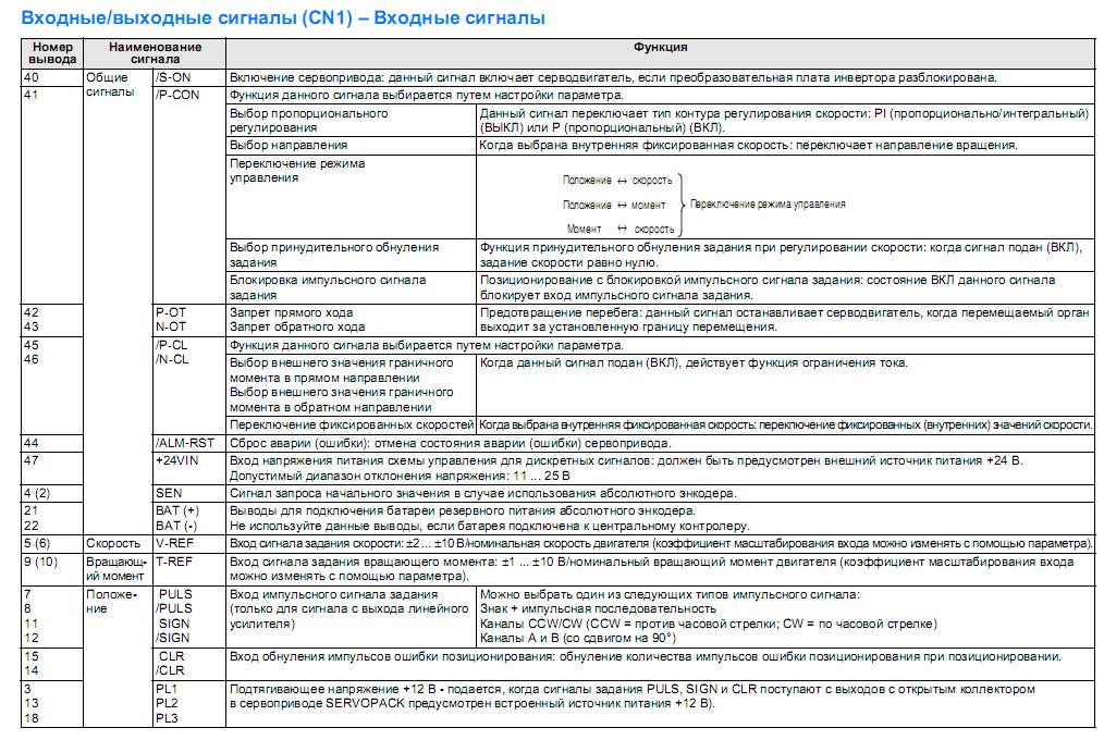

Re: Настройка EMC2+MESA 7i43+7i42+Сервы+Линейки
Nick писал(а):У тебя есть тех документация на сервы?
Есть на русском страниц примерно на 400 :)
Серва + пульт.jpg (3786 просмотров) <a class='original' href='./download/file.php?id=1631&sid=24200abc700746e76d295ab226e8d088&mode=view' target=_blank>Загрузить оригинал (98.73 КБ)</a>
Щас описание выводов найду выложу.
Лучше не выводов, а Вводов ;).
По чем брал?

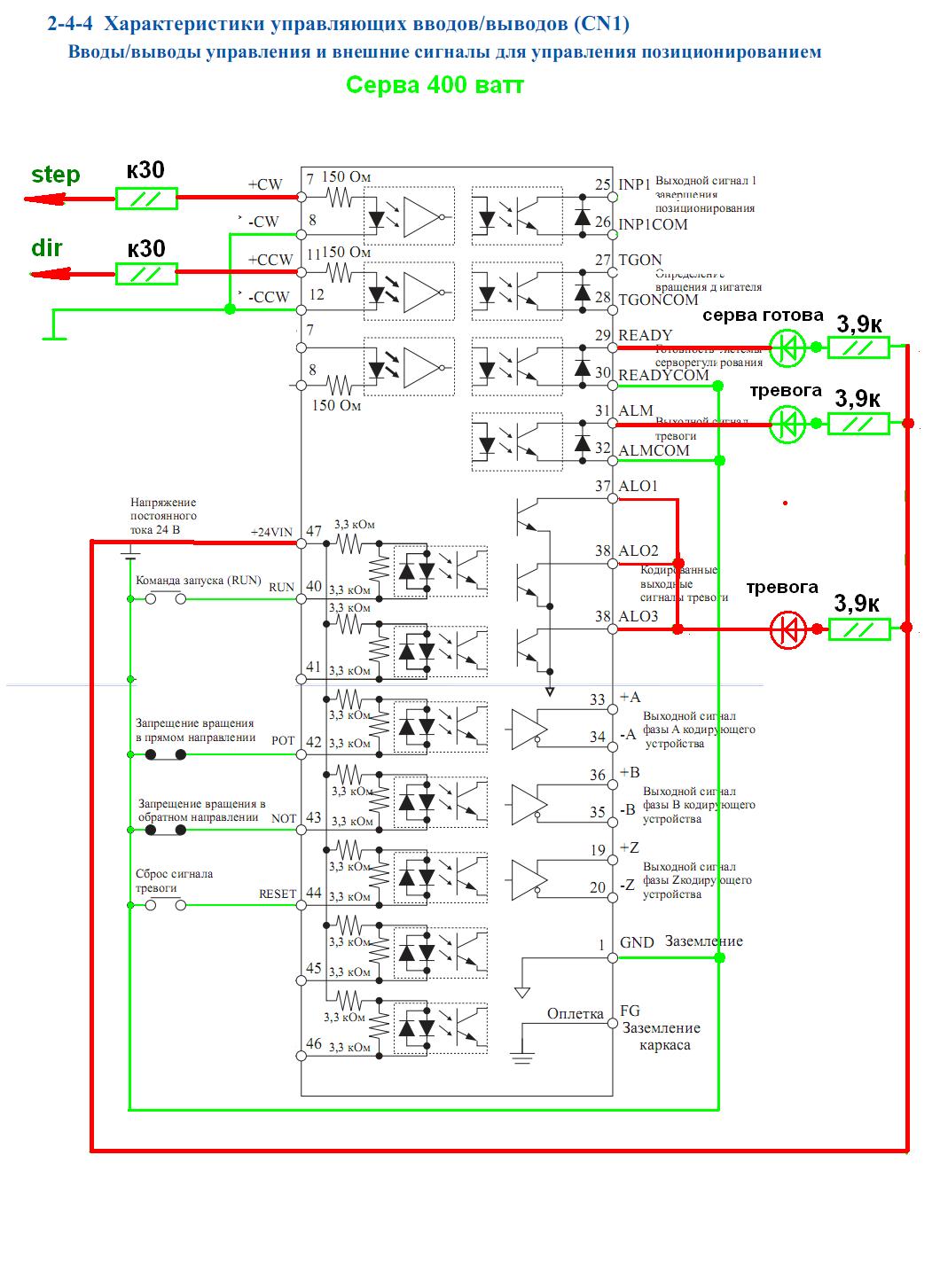

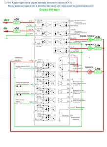

Схематика :
Yaskawa 3.JPG (3785 просмотров) <a class='original' href='./download/file.php?id=1633&sid=24200abc700746e76d295ab226e8d088&mode=view' target=_blank>Загрузить оригинал (168.68 КБ)</a>

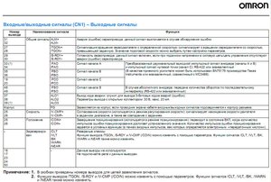

Описание контактов:
Yaskawa 1.JPG (3785 просмотров) <a class='original' href='./download/file.php?id=1634&sid=24200abc700746e76d295ab226e8d088&mode=view' target=_blank>Загрузить оригинал (186.84 КБ)</a>
Yaskawa 2.JPG (3785 просмотров) <a class='original' href='./download/file.php?id=1635&sid=24200abc700746e76d295ab226e8d088&mode=view' target=_blank>Загрузить оригинал (157.29 КБ)</a>
А где у него вход на step/dir?

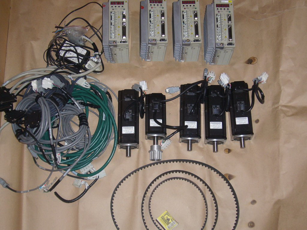

Nick писал(а):По чем брал?
Брал за 750$ за 5 комплектов включая доставку Экспрессом из Кореи.
Комплект это: привод+двиг с тормозом(который мешается только) + провода.
Получилось так: на евау продавец с нулевым рейтингом выложил сервы 2шт. Раз рейтинг (0) никто не берет. Я взял да купил одну серву за 300 с доставкой$. Смотрю он еще одну выложил. Я ему в личку написал сколько серв есть? Дает ответ мол станок какой то ЧПУ раздербанили вот продает. Если я куплю все что у него есть, а осталось у него 5шт то сделает скидку и отдаст 5шт с доставкой за 750$. Глаза у меня :shock: Покупаю не думая. И начинаю учить таможенный закон 5 шт в одной посылке = 100% попадалово в таможню. Через 3 недели звонят с почты мол пришли забирайте. Таможню миновало :)
Вот примерно так пришли:
Сервы.jpg (3784 просмотра) <a class='original' href='./download/file.php?id=1636&sid=24200abc700746e76d295ab226e8d088&mode=view' target=_blank>Загрузить оригинал (182.22 КБ)</a>
Двиги что длинше это с тормозом, один двиг короткий без тормоза.
Nick писал(а):А где у него вход на step/dir?
У сервы входы универсальные, программируются на степ/дир, на квадратичный сигнал, на +10В и прочее. Как понимаю выводы у пром. серв стандартизированы. Если возмем серву Hitachi или Samsung распиновка будет схежей.
Вот так подключена серва в Маче:
Моя схема.JPG (3784 просмотра) <a class='original' href='./download/file.php?id=1637&sid=24200abc700746e76d295ab226e8d088&mode=view' target=_blank>Загрузить оригинал (192.35 КБ)</a>
Для Месы резисторы не подключаю. Внутри сервы стоят оптопары. Чтоб серва запустилась нужно вывод 40 подать 24в. Вот через релюшку на все сервы и подам.
потому нужно будет сигнал тревоги с сервы завести в ЕМС, но это потом по ходу.
