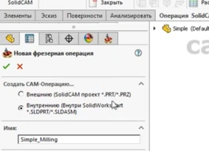

Установил SolidCAM 2023. При создании новой операции :
Screenshot_20240121_013237_com.google.android.youtube_edit_722988889163638.jpg (3440 просмотров) <a class='original' href='./download/file.php?id=210552&mode=view' target=_blank>Загрузить оригинал (62.82 КБ)</a>
Выдаёт ошибку :
IMG_20240120_205303_edit_722707099216286.jpg (3440 просмотров) <a class='original' href='./download/file.php?id=210553&mode=view' target=_blank>Загрузить оригинал (2.9 МБ)</a>

Обычно такие вопросы задают там, где получают программу, а не там, где обсуждают особенности её использования.

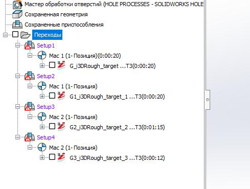

изображение_2024-02-03_213935090.png (3355 просмотров) <a class='original' href='./download/file.php?id=210770&mode=view' target=_blank>Загрузить оригинал (115.92 КБ)</a>
весь день бьюсь вот с этими треугольниками.(
пробовал и 4 конфигурации создавать и потом присваивать им мак1 и мак2. пробовал и без конфигураций просто назначая элементы приспособлений.
и все главное работает в солидверифай и бетавизуализаторе как задумано.. приспособы меняются деталь переворачивается. до тех пор пока не ткнешь в закладку "конфигурации". возвращаешься обратно - и все уже поломано. причем если пустить визуализацию - со второго прохода подхватываются приспособы..
но это какая то лажа. как то тоскливо не видя приспособ соображать.
одну ошибку вроде нашел хотя почему это ошибка неясно. то есть в кад-модели у меня была задана 1ск и в эту точку я прицепил MAC1 и MAC2 просто развернул.
в общем почему то к сетапу не привязывается конфигурация.
если выбрать конфигурацию №1 и зайти в настройки для сетап 3 (что с треугольником) то там видно что конфиг №1 а не конфиг3

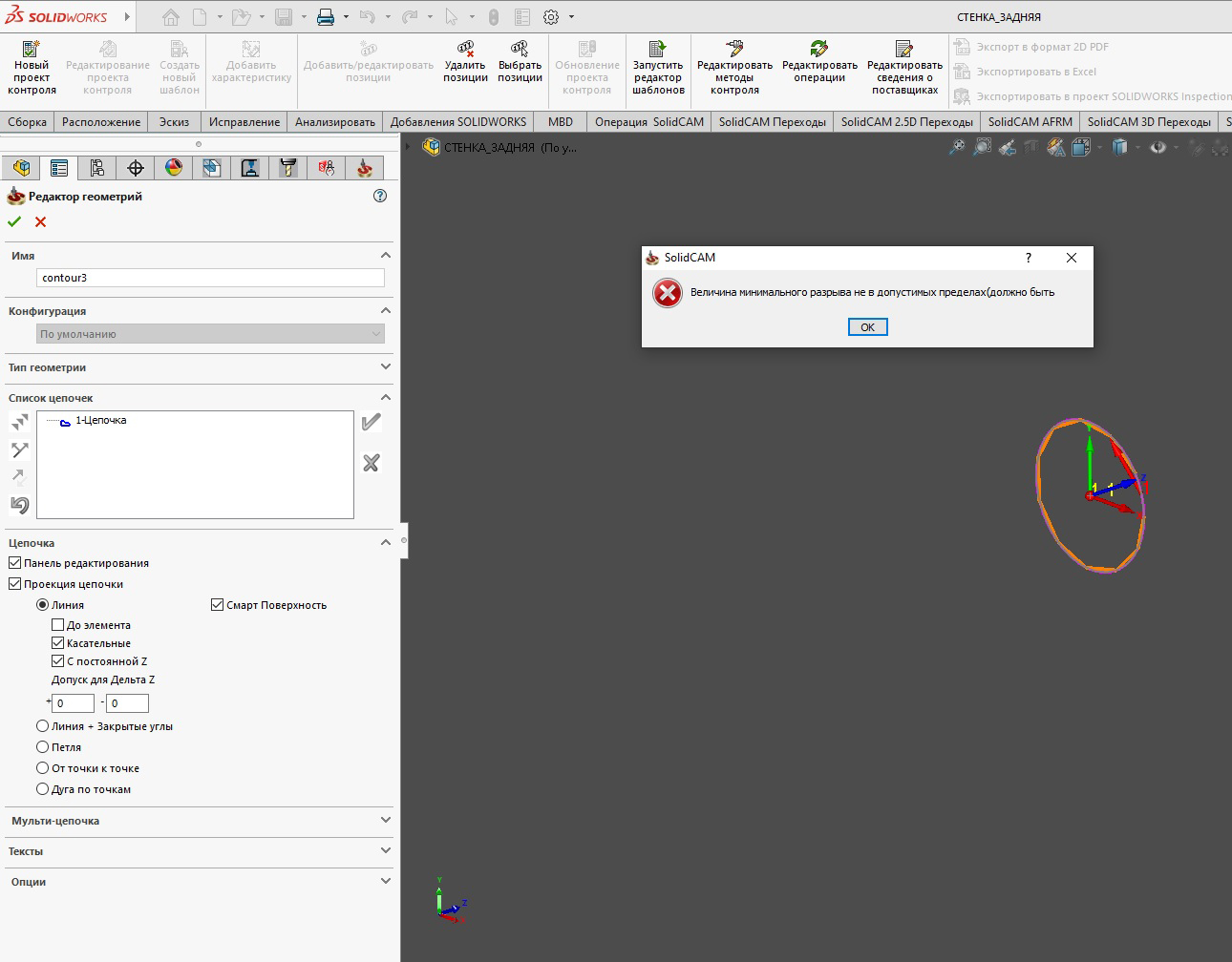

Здравствуйте.
Никогда такого не было и вдруг, при выделении геометрий, любых, возникает ошибка.
Так же, если по точкам прямоугольник выделить происходит.
Не понимаю, где он находит эти разрывы если их нет.
Кто такое встречал ?

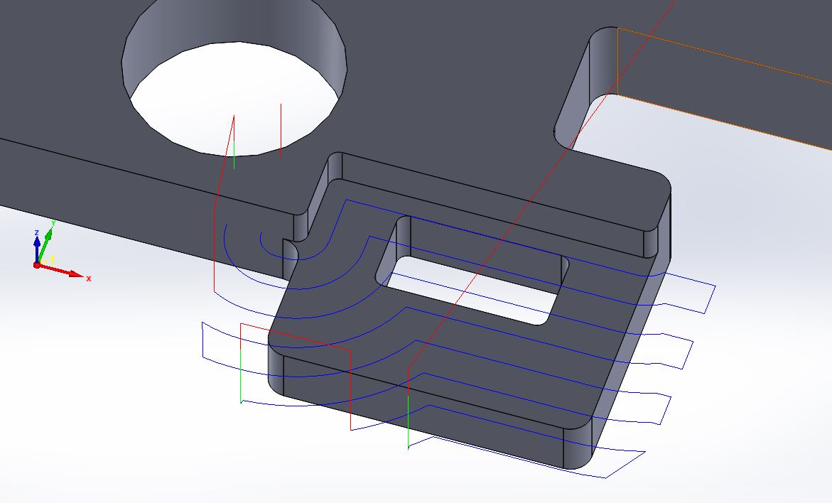

Привет всем!
Операция Pocket рассчитывается с зарезами (в левом верхнем углу).
Я автоматически задавал геометрию - SC корректно выбирал цепочку, корректно расставил открытые кромки и закрытые.
Результат расчета - ниже на видео.
Я самостоятельно ввел всю цепочку и таким же образом расставил открытые кромки и закрытые.
Результат такой же.
SC_Pocket.JPG (2914 просмотров) <a class='original' href='./download/file.php?id=211972&mode=view' target=_blank>Загрузить оригинал (70.83 КБ)</a>

а карман вроде модель не видит.. но это не точно. давно не упражнялся

Курдль
vtgmfg писал(а): ↑ а карман вроде модель не видит.. но это не точно. давно не упражнялся
И что делать? Операция "угол" из тулбокса тоже не подходит.

Курдль писал(а): ↑ И что делать? Операция "угол" из тулбокса тоже не подходит.
lead-in lead-out настройки исправить.
убрать дуги или повернуть их

Курдль
alex_sar писал(а): ↑ lead-in lead-out настройки исправить.
Lead-in = Lead-Out = None
