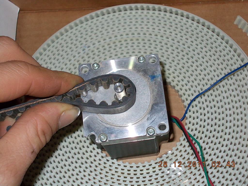

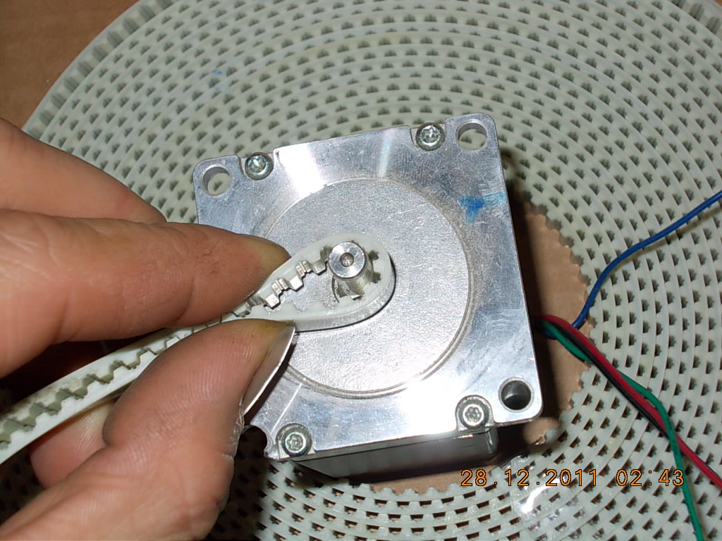

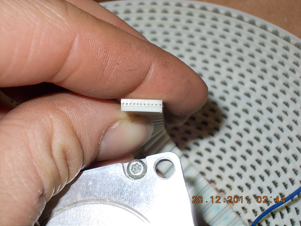

Шо вы мне голову морочите, вы еще КПП от авто снимите как редуктор на сервы :hehehe:
Держу 2 ремня в руках черный автомобильный жесче чем этот белый с металической проволокой.
Р1.jpg (3756 просмотров) <a class='original' href='./download/file.php?id=3543&mode=view' target=_blank>Загрузить оригинал (231.55 КБ)</a>
Р2.jpg (3756 просмотров) <a class='original' href='./download/file.php?id=3544&mode=view' target=_blank>Загрузить оригинал (232.25 КБ)</a>
Р3.jpg (3756 просмотров) <a class='original' href='./download/file.php?id=3545&mode=view' target=_blank>Загрузить оригинал (229.2 КБ)</a>
Re: Хочу купить ЧПУ лазер (... но уже собираю сам)
да, прволока в ремне Ф не 5-6мм как может показаться :) Так что гнется замечательно :)
