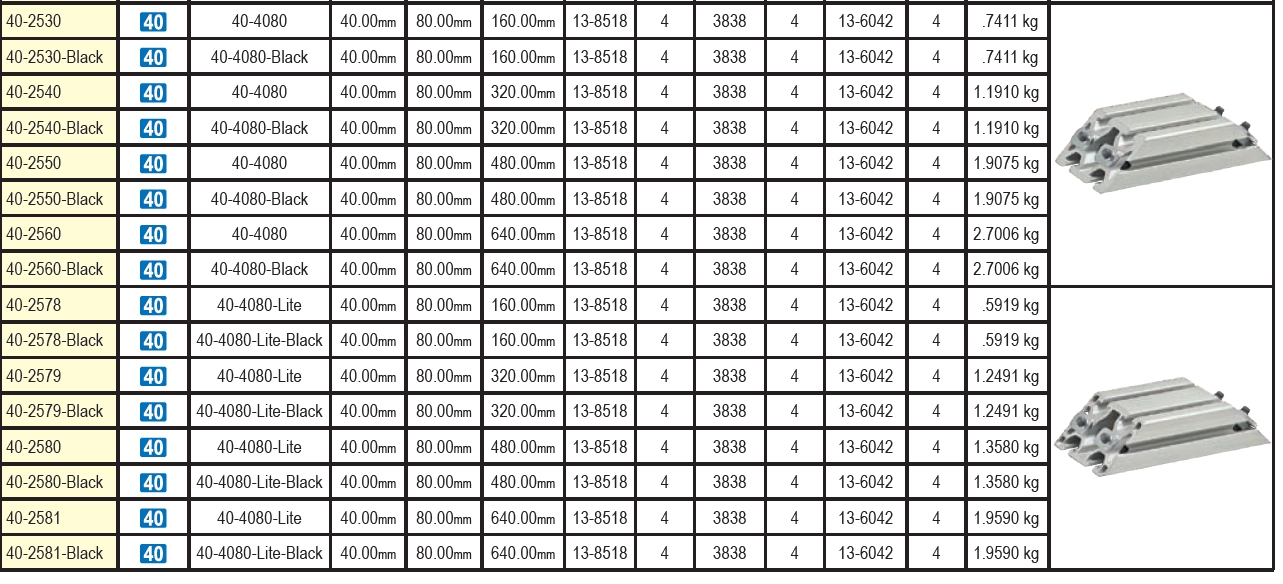

frezeryga, Здравствуйте. Подскажите по каким параметрам подбирать алюм профили?
Например, скопировал из каталога хар-ки.
8080Al.jpg (4298 просмотров) <a class='original' href='./download/file.php?id=181842&mode=view' target=_blank>Загрузить оригинал (414.25 КБ)</a>
8016Al.jpg (4298 просмотров) <a class='original' href='./download/file.php?id=181843&mode=view' target=_blank>Загрузить оригинал (396.55 КБ)</a>
Цена почему-то на 80*160 профиль сильно выше 140$ за метр, 80*80 около 50$ за метр.
Еще вот такие уголки могут повысить жесткость конструкции?
corner.jpg (4298 просмотров) <a class='original' href='./download/file.php?id=181844&mode=view' target=_blank>Загрузить оригинал (321.65 КБ)</a>
Я планирую делать станок для фрезерования акрила, ПОМ пластика, но хотелось бы и метал типо меди и алюминия.
Спасибо.

Добавлено: 27 май 2020, 23:15
Altyn10000 писал(а):80*80 около 50$ за метр.
смотрите в сторону профиля по весу с районе 10 кг/метр, а если двойной размер профиля, то по идее вес будет в 2 раза больше вес. (чуток меньше чем в 2 раза)
Re: Примитивный ЧПУ из профиля 1200х600х120
Добавлено: 28 май 2020, 00:24
этот станок из профиля 100х100. профиль чем жирней тем лучше. для пластика этот станок избыточен он по металлу.

Добавлено: 28 май 2020, 03:43
Altyn10000
То что больше лучше, понятно. Я про параметры "момент инерции" "масса инерции", они вот за что отвечают? У 80 на 80 там 171 см4, по обеим осям (оно и понятно он квадратный), у китайского 100 на 100 весом 13 кг м там 216 см4, у 80 на 160 1111 см4 по Х, и 322 см4 по У. Не эти ли параметры за жесткость отвечают?
Еще вопрос как вы покупали профили? как доставка осуществлялась?
Добавлено: 28 май 2020, 04:38
моментами инерции и прочей петушней не заморачивался. тонкий профиль пробовал вышла хрень. покупать тут http://www.cnc-club.ru/forum/viewtopic. ... 63&t=13246 или на тао самостоятельно.
