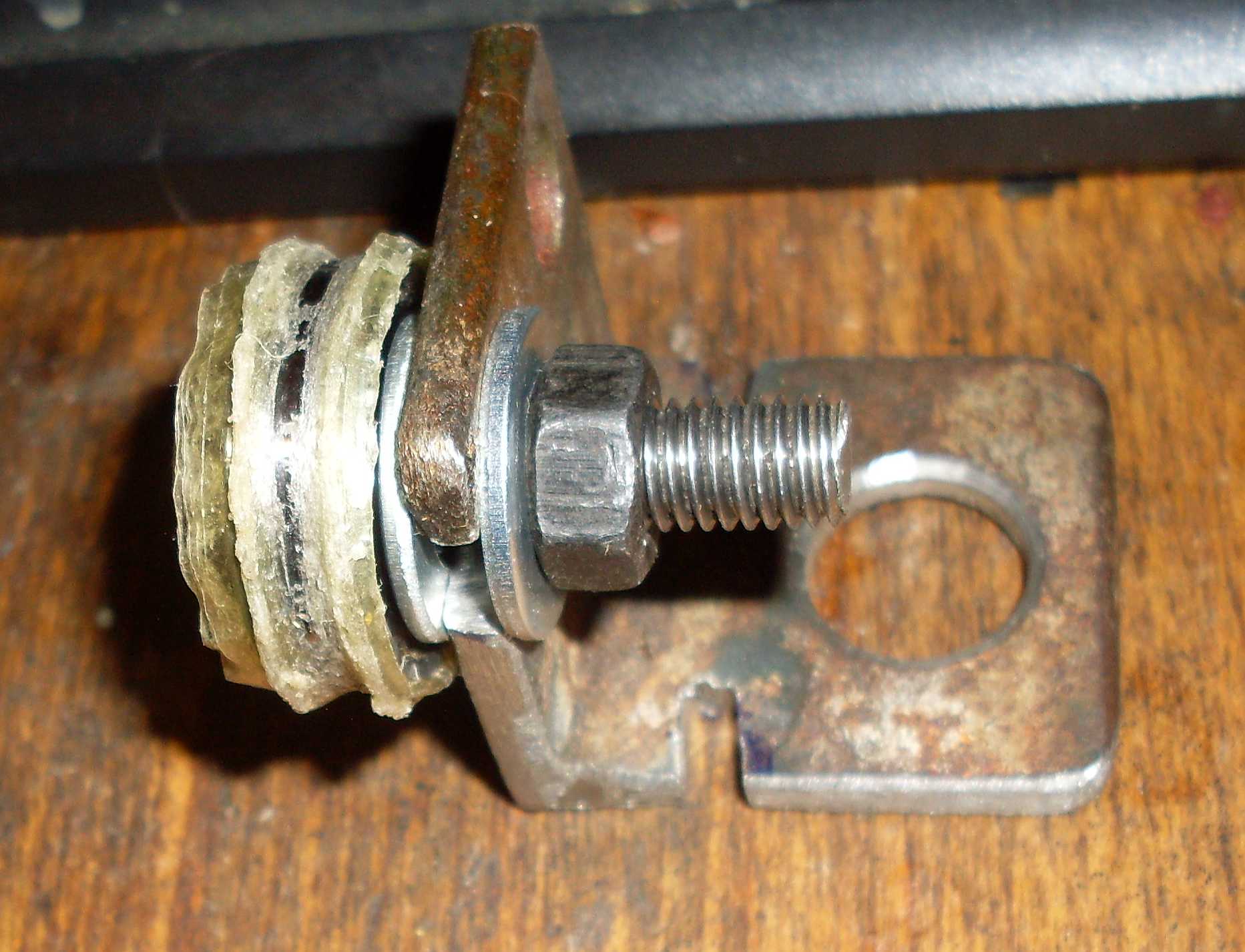

придумал как побыстрому из подручных материалов из подшипника шкив сделать.берётся тонкий скотч, наматывается на подшипник, а затем берётся гвоздь, нагревается на газе, и проплавляется канавка в изоленте. при этом расплавленая изолента поднимается по бокам образуя бортики. для проверки тестовых конструкций очень хорошо катит и очень быстро делается - 5 минут и готово. :rail: :eat:
shkif.jpg (3217 просмотров) <a class='original' href='./download/file.php?id=46712&mode=view' target=_blank>Загрузить оригинал (166.26 КБ)</a>

novarobotix писал(а):конструкций очень хорошо катит и очень быстро делается - 5 минут и готово.
Уважаемый Вася!!!
Неужто Вам, не понятно-не нужны никому Ваши "гламурные изобретения". Как Вам ещё это объяснить? Ведь Вы, наверно не ребёнок и не юноша в 16 лет, давно должны понимать, что это никому не надо. И это не кружёк "умелые руки" в деревне. Творите втихомолочку- "тихо сам с собою я веду беседу", а нам покажете результат научных изысканий. Иначе у форумчан эмоции зашкалят и Вас просто забанят пожизненно.
Удачи!

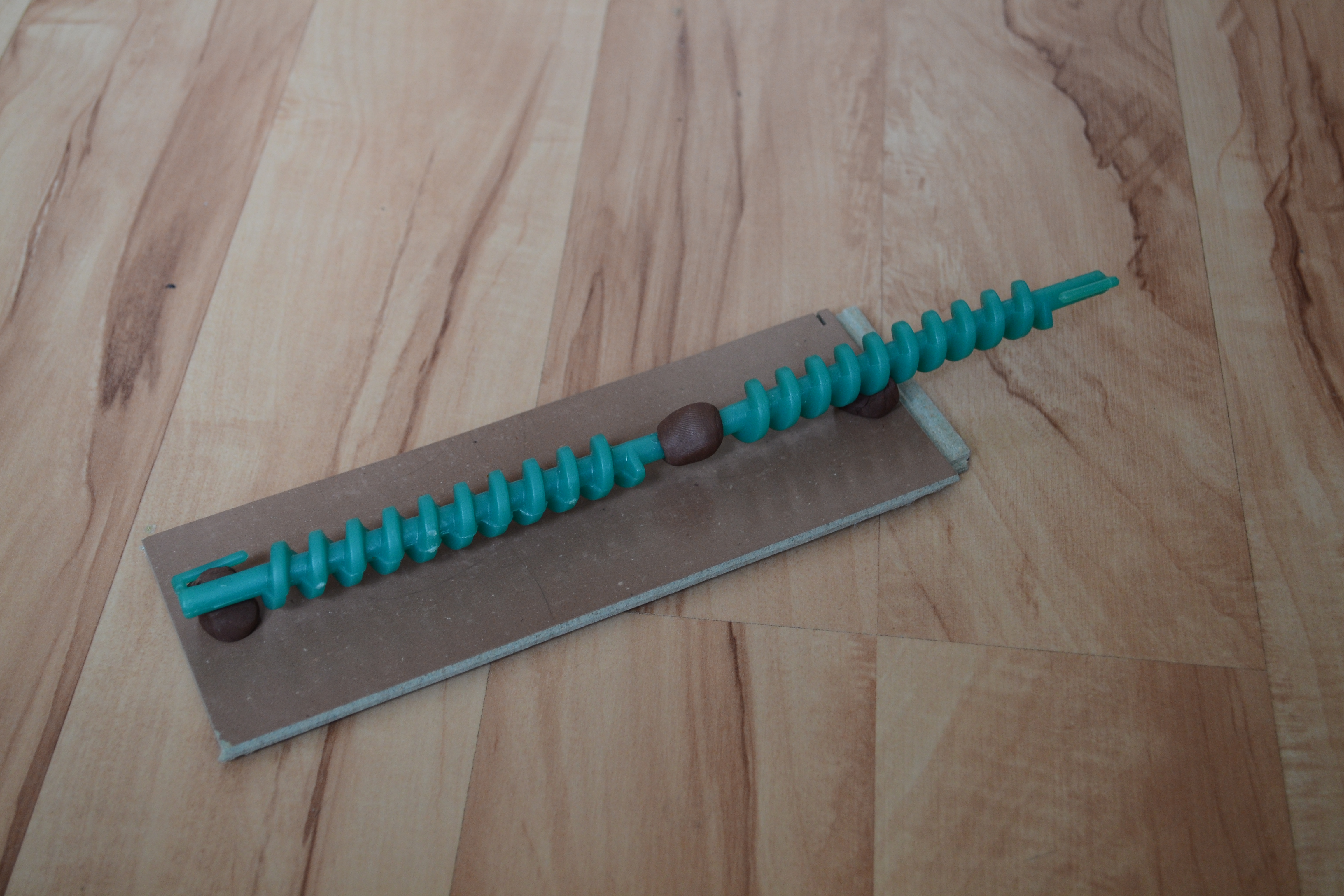

Не знаю, может и верно, зачем переплачивать... Я вот сейчас винт нашел, правда было два коротких (не знаю, бигуди вроде, но зато дома были, не покупать же дорогущую хрень), но я скрепил, если пластилин остудить получается довольно жесткая муфта. Если не получится с пластилином то можно взять подсоленное тесто (чтобы его жуки не ели) и армировать нитками. Сейчас думаю над подшипниками. Гайка кстати тоже из теста будет. Если смазать винт подсолнечным маслом и залепить тестом, то после высыхания будет гайка с нужным шагом.
DSC_0079.JPG (3188 просмотров) <a class='original' href='./download/file.php?id=46715&mode=view' target=_blank>Загрузить оригинал (5.32 МБ)</a>

N1X писал(а):Если смазать винт подсолнечным маслом и залепить тестом, то после высыхания будет гайка с нужным шагом.
:lol: Гениально! А "под заказ" будешь такие делать? :hehehe: Ну или хотя бы тему открой "Чпу на бигудях" :hehehe:

raslab писал(а):Неужто Вам, не понятно-не нужны никому Ваши "гламурные изобретения".
мне вот нужно было сделать побыстрому пару шкивов и насадить их на подшипники чтобы леска с подшипников не слетала. я бы с удовольствием прочёл и воплотил в жизнь подобную быструю методику изготовления шкива, но не нашёл - пришлось изобретать :D
если вам это не нужно - это совсем не означает что не нужно никому!
raslab писал(а):Творите втихомолочку- "тихо сам с собою я веду беседу"
а как же поделиться с окружающими? технологии то супер!
raslab писал(а): а нам покажете результат научных изысканий.
так я и показал результат - готовый шкив. который кстати был в работе и показал отличные результаты!
N1X писал(а):вот сейчас винт нашел, правда было два коротких (не знаю, бигуди вроде, но зато дома были, не покупать же дорогущую хрень)
зачот! первый последователь...
Да никому это собственно и не нужно...
А использовать ролики из магазина за 10 руб/штука не решились? Еще, но уже по 20-30рублей продается в горнолыжном магазине, они намного крепче, называется ролик натяжителя троса.

Ovaday писал(а):А использовать ролики из магазина за 10 руб/штука не решились?
это просто плассмаска без подшипника.
а если с подшипником то сдерут 3 шкуры http://tiu.ru/p37786071-fermator-rolik-trosa;all.html
притом я любой подшипник превращу в шкив и обратно. а так придётся подшипники покупать отдельно шкивы отдельно.

А вставить в него подшипник не судьба?
И разу уж вам так хочется от туда, да еще и в сборе, то вот:
http://tiu.ru/p63151139-schlz-rolik-karetki;all.html

Ovaday писал(а):А вставить в него подшипник не судьба?
а думаете внутренний диаметр ролика точно подходит под диаметр подшипника? сами сделайте, и когда убедитесьчто это можно сделать тогда и советуйте другим.и это надо иметь мешок плассмасовых роликов чтобыиз нужногомне подшипника сделать роликовый.
Ovaday писал(а):И разу уж вам так хочется от туда, да еще и в сборе, то вот:
странный разброс цен на одну и ту же продукцию. в 20 раз.думаю просто нереальная цена для заманухи либо когда рубль был по 30.типа 1$ за подшипник и ещё 1$ за плассмаску с канавкой на нём.в реальном же магазине цена за такой ролик около 3 $. у меня же цена только за подшипник - 1$.кусок скотча очень мало стоит.
http://tiu.ru/search?search_scope=produ ... y=13041003

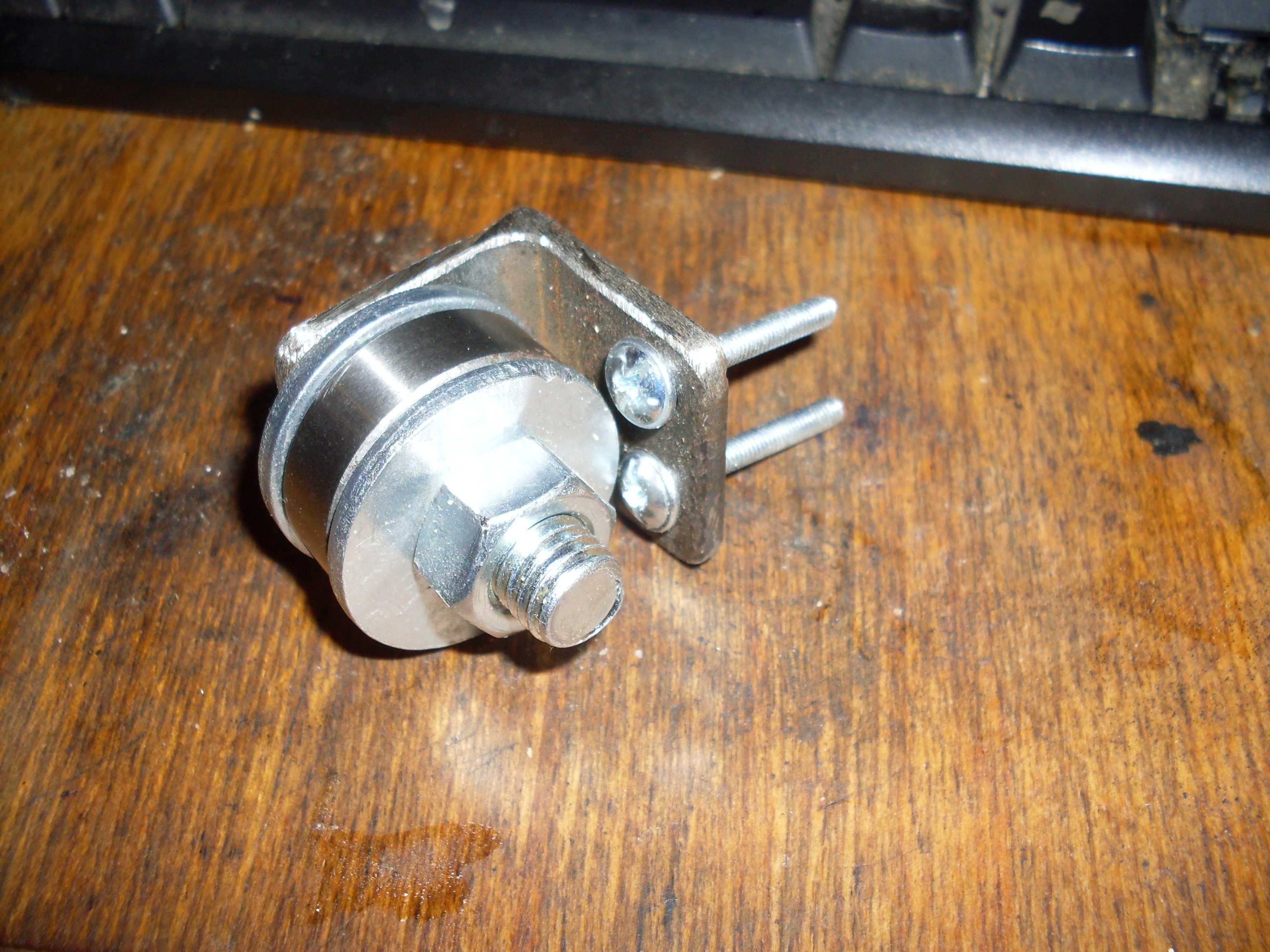

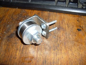

а вот и вариант широкого шкива. две шайбы по бокам подшипника неподвижны и не соприкасаются с внешним кольцом подшипника.
SDC13277.jpg (3117 просмотров) <a class='original' href='./download/file.php?id=46724&mode=view' target=_blank>Загрузить оригинал (462.01 КБ)</a>

Шкив из скотча и подшипника это и есть новая суперидея?
