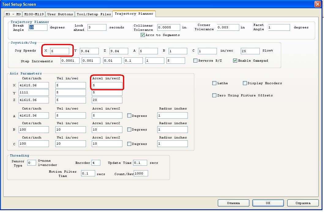

Тут и не понятно, в том то и дело, что ускорения или джерк очень маленькие, SGDH стоит на оси Х
2.JPG (3687 просмотров) <a class='original' href='./download/file.php?id=58374&sid=2873cbd6b12cfd6d602b7c9ed1ff35c3&mode=view' target=_blank>Загрузить оригинал (99.95 КБ)</a>
Ускорения и джерк =5 работает по Jog fast(F показывает около 6000 мм/мин), а по команде G0 срывается. Если джерк больше 6, то и Jog fast срывается.
Другие оси при более высоких параметрах нормально работают. :wik:

Характер работы поменялся, не срывается теперь :good: , но что-то еще нужно видать :wik:
Стало так:
kMotionCNC показывает скорость, например, 15000 мм/мин, но двигатель очевидно крутится намного медленнее 3000 об/мин :cry: , интересно еще и то, что в право и влево разная скорость вращения, в одну чуть быстрее чем в другую.
А еще более интересно, что когда отпускаю кнопку (стрелку Jog fast ) цифровое значение оси останавливается, а двигатель продолжает крутиться, типо он еще не дошел до нужного значения, потом останавливается. Как бы получается значение оси меняется в соответствии со скоростью подачи 15000 мм/мин, а по скольку реально двигатель крутится медленнее чем нужно, то и получается, что он позже "приходит" в нужную точку. Вот так сейчас работает.
Думал может быть опять какие нибудь редукции замешаны, но скорее всего нет, так как при пошаговом перемещении движок делает один оборот на 5 мм.
Что еще можно подкрутить? :cry:

Теперь ускорение и джог увеличивай...

ukr-sasha писал(а):Теперь ускорение и джог увеличивай...
Первым делом так и сделал, но что-то не так.

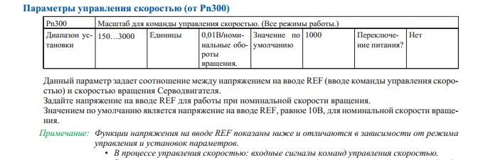

Параметр Pn300 по умолчанию стоит 600 (как я понимаю 6В)
В Омроновском мануале написано, что 10В значение равно 1000.
Безымянный.jpg (3534 просмотра) <a class='original' href='./download/file.php?id=58460&sid=2873cbd6b12cfd6d602b7c9ed1ff35c3&mode=view' target=_blank>Загрузить оригинал (63.44 КБ)</a>
Решил я померить мультиметром напряжение на выходе из кфлопа при команде G0
На проблемном ch0 1,7В, когда на нармально рабочих осях при G0 6В :wik:
Может кфлоп чего тупит?
Может быть фазы энкодера напутано, хотя наверное кфлоп не инициализировал бы ось?
