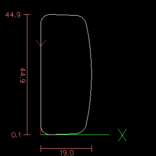

Позвольте влезть с одной простенькой программой на G-коде. Примечательна тем, что выявляет некоторые проблемы, связанные с "уползанием" координат, которые могут не проявляться при движении по простым траекториям и проявляться нерегулярно на сложных.
Это кусочек практической программы, которая в свое время из меня немало крови выпила.
G90
o100 repeat [2000]
  G00 X0.0000 Y41.4260
  G01 X0.0000 Y3.5736
  G03 I3.5000 J0.0000 X3.6249 Y0.0759
  G01 X12.8886 Y0.4068
  G03 I-0.1606 J4.4971 X17.1376 Y4.0066
  G03 I-90.8876 J18.4934 X17.1162 Y41.0985
  G03 I-4.4086 J-0.9024 X12.8197 Y44.6948
  G01 X3.5872 Y44.9249
  G03 I-0.0872 J-3.4989 X0.0000 Y41.4260
o100 endrepeat
M02
Многократное движение по этому контуру может приводить к сползанию координаты Х влево или вправо.

Сергей Саныч писал(а):Позвольте влезть с одной простенькой программой на G-коде. Примечательна тем, что выявляет некоторые проблемы, связанные с "уползанием" координат, которые могут не проявляться при движении по простым траекториям и проявляться нерегулярно на сложных.
Попробуем!
Ошибку выдает:
NC file parsing errorline 01: Need number or expression after address letter
Re: StepMaster - Отзывы, Вопросы, Советы.
Программа для LinuxCNC. Для других систем нужно организовать цикл, как у них принято. Или просто размножить тело программы (выделил отступом).

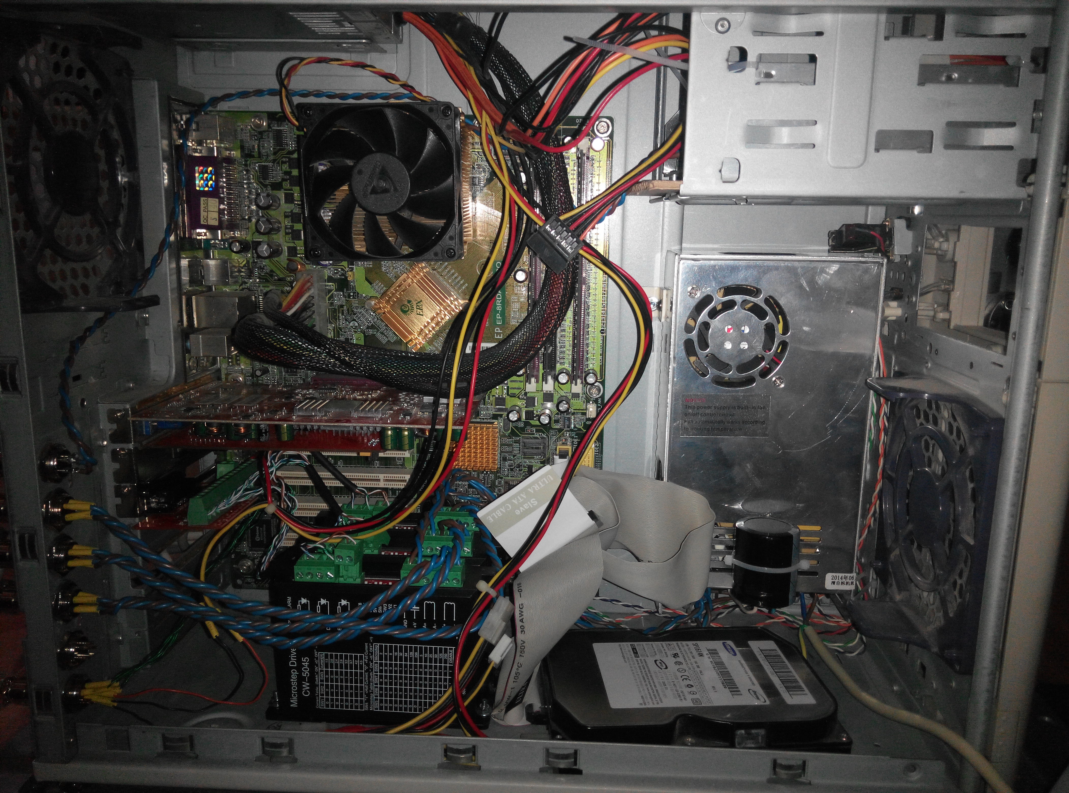

Перекроил электронику. Согнал все в один ящик. Он же системник. Драйверы стоят привинченными ко дну. Не изолированными. импульсник БП 36В от корпуса изолирован. ШИМ шпинделя вообще не подключен. Красная Студия выходит на задницу системника и тут же ныряет назад в виде терминатора. СтепМастер в этом акте не участвует. Длина проводов от блока к блоку не более 25 см. Терминатор запитан от компа, датчики запитаны от компа.
СБОИТ.
При первом же запуске один слой отработало нормально. Не считая грубого после СтепМастера звука ШД. Пошла углубляться - съехала +5мм по Y. Пошла на 3 слой - убежала на -15мм по X.
Заменил мой 15-ти сантиметровый переходник DB-15/F---DB-15/M на родной шнур Студии. Вызвал подозрение разъем на самой красной плате. После него пара пинов на шнуре ушли на 2 мм вглубь. Надо будет смотреть поштучно.
С родным шнуром, на котором есть утолщение (есть ли там феррит?) отработало ту же траекторию без сбоев.
Траектория 2600 строк спиральная. И тут меня согнали нафиг от станка. Пришлось все бросить. Статистики не получилось.
Вопрос знатокам: А при делах ли вообще СтепМастер? Но ведь у всех вроде красная Студия работает! Говорят - часами и без единого сбоя. А я уже просто в растерянности.

Andy52280 писал(а):Перекроил электронику. Согнал все в один ящик. Он же системник. Драйверы стоят привинченными ко дну. Не изолированными. импульсник БП 36В от корпуса изолирован. ШИМ шпинделя вообще не подключен. Красная Студия выходит на задницу системника и тут же ныряет назад в виде терминатора. СтепМастер в этом акте не участвует. Длина проводов от блока к блоку не более 25 см.
СБОИТ.
Только одна фраза возникает в голове после прочтения данного "крика души":
Дело было не в бобине...
Есть хорошая пословица: "Электроника - это наука о контактах" ;)
По сути - зря вы корпус БП от общего основания заизалировали.

Не проблема. Могу посадить на металл. В отдельном корпусе это мне не помогло.
Кста, есть еще один нюанс. Машина работает без моника, через RDP. Но, КМК, это вообще ни на что влиять не должно. С аппаратным-то контроллером в виде Студии.

Andy52280 писал(а):Но, КМК, это вообще ни на что влиять не должно. С аппаратным-то контроллером в виде Студии.
Китайская студи и аппаратный контроллер? Хм. Всегда думал, что "клон" основные функции софтово крутит. А плата - не более чем буфер ввода/вывода.
Andy52280
Сообщения: 811
Репутация: 188
Откуда: Тульская область
Сообщение Andy52280 »
Для просто буфера как-то сложновато две Альтеры-то. Ну, ладно, одна является шифровалкой. Той, на что ставится драйвер "устройство ввода/вывода с шифрованием". А вторая, ИМХО, как раз логика контроллера. Я не испытывал, но люди говорили о возможности запуска прерванной по выключению питания программы с того же места. Да и что клон, что оригинал крутятся под одним софтом. Нету там вроде примочек, обрабатывающих софтово на одной плате и не используемых при работе на другой.

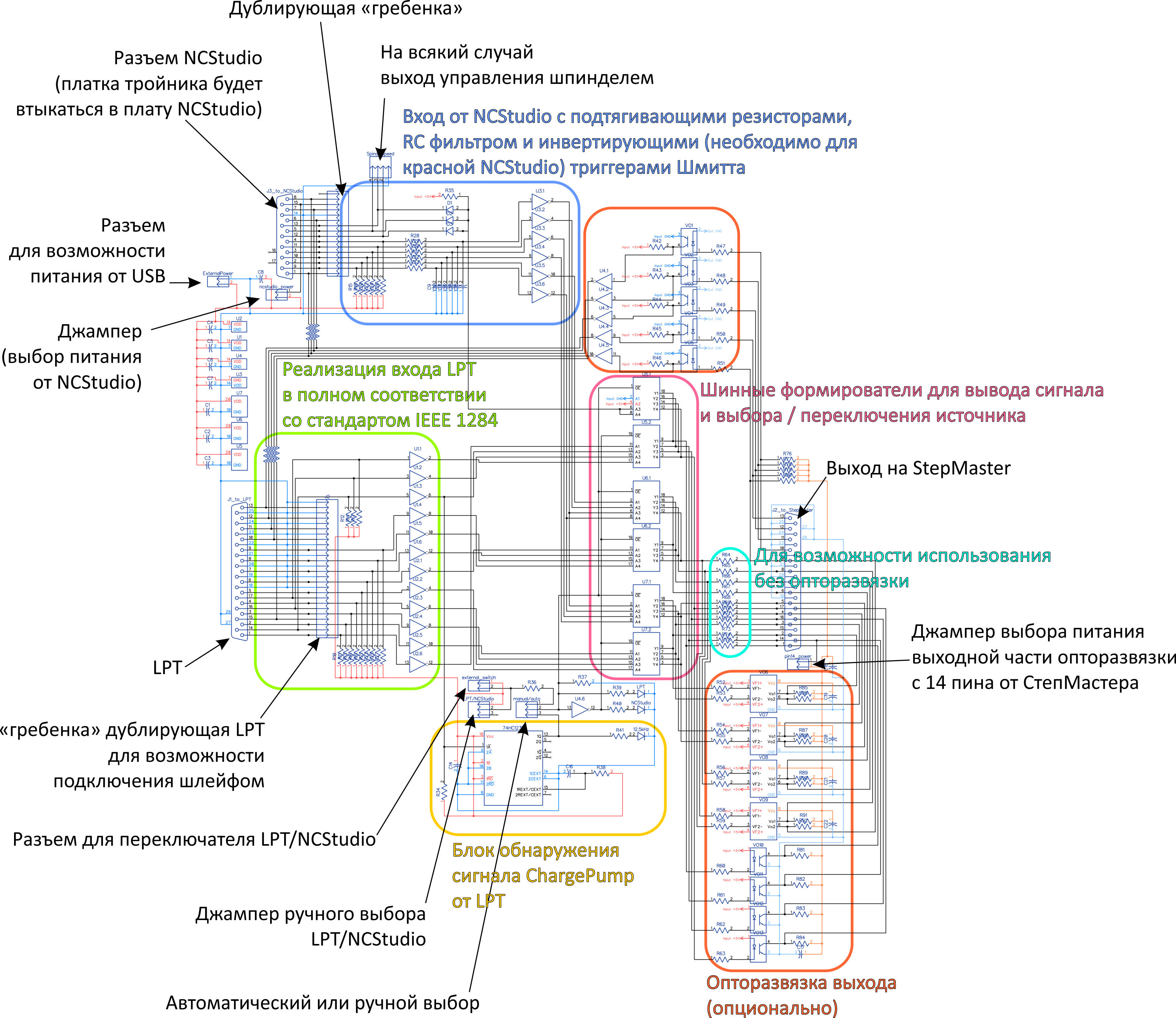

Думал сейчас быстренько состряпаю переходник, что уж там сложного...
Но не тут то было. Простое устройство превращается в какого-то монстра, если пытаться делать правильно.
Прошу простить за жуткую схему - чертил для себя, думал никто не увидит.
тройник описание.png (4318 просмотров) <a class='original' href='./download/file.php?id=42428&mode=view' target=_blank>Загрузить оригинал (1.18 МБ)</a>
В общем задача оказалось слишком сложной и я на нее истратил уже все доступные и недоступные ресурсы времени.
Вынужден отложить это дело на 2-3 недели.

Зы - интересный модуль получится :) В какую примерно цену выльется эта коробочка?
megagad писал(а):Зы - интересный модуль получится :) В какую примерно цену выльется эта коробочка?
А черт его знает.
Комплектующие, скорее всего буду покупать в местном магазине электроники, поэтому себестоимость может оказаться довольно высокой даже для такого простого устройства,
но "накручивать" цену не собираюсь.
Полагаю, выйдет что-то около 1500 руб.
С опторазвязкой - подороже - там только оптопар более чем на 500 руб получается.
Цены на разъемы в местном магазине не знаю. Могут оказаться заоблачными.

michael-yurov писал(а):Прошу простить за жуткую схему - чертил для себя, думал никто не увидит.
Интересный переходник. Надо по кумекать в этом направлении. А то приятель пользует NC-студию и как то не совсем хорошо. Какие то баги у него вылазиют. А сагитировать на покупку StepMaster'a не получается.

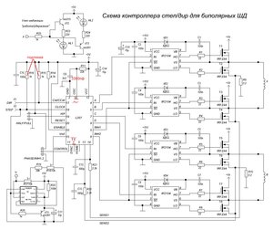

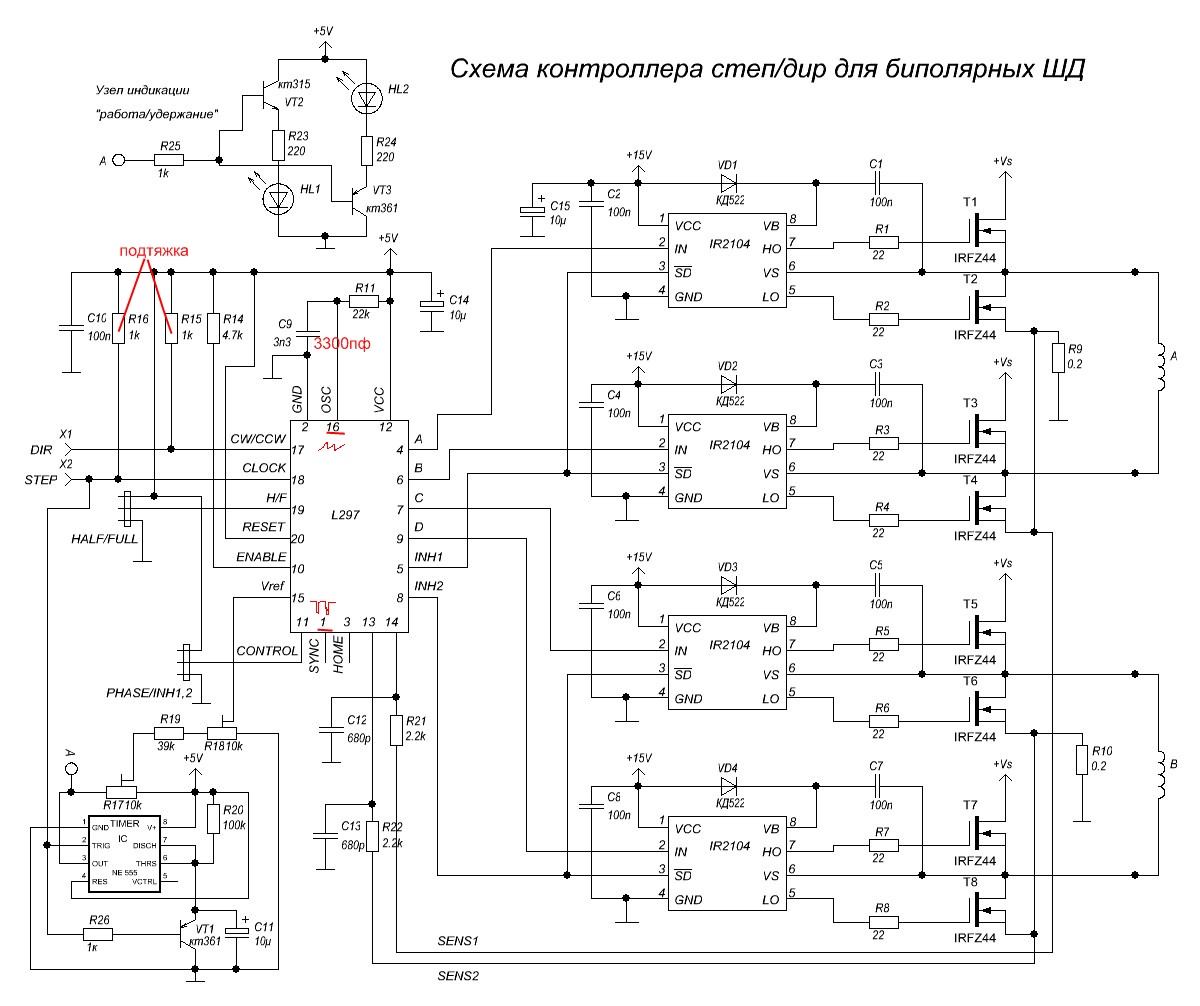

здравствуйте господа! вот и я стал обладателем платы StepMaster за что спасибо michael-yurov и shalek. так как драйвера пока в долгом пути , а руки чешутся ,хочу спросить -можно ли совместить StepMaster+ http://cncfiles.su/photo/3626/?page=photo&id=3626 и если да, то как. я думаю это будет интересно здесь и всем кто собирал эту плату( я про мою вкладку)

grek писал(а): драйвера пока в долгом пути
А драйвера какие в пути?
grek
Сообщения: 10
Зарегистрирован: 24 дек 2014, 13:49
Настоящее имя: геннадий
Сообщение grek »
какие советовал-Leadshine DM442 -3шт
Сообщения: 2893
Тогда не спеши. Придут драйвера все сразу подключишь. Зачем пытаться подключать то, что потом не будешь использовать.
grek
Сообщения: 10
Сообщение grek »
их все равно уберу в дальний ящик,а так они хоть еще пользу принесут. я думаю подключить после микрухи L297
