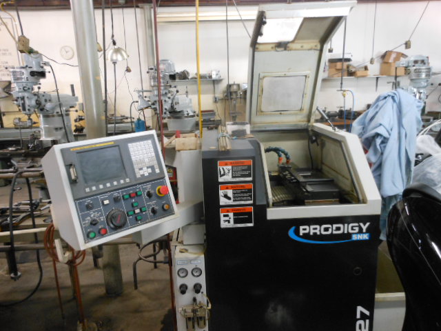

И Александр (Зампотех) - тоже со своей стороны прав. Он пишет все применительно к СВОЕЙ ситуации и СВОИМ потребностям. и для его задач нафиг 40ые винты не нужны. не у всех же суппорт весит 300 кг без револьвера... Более того - станками формата ИЖа и Кашки все не заканчивается и не ограничивается. Это мы тут пляшем от того что есть. и по сути реально то не имеем вообще выбора в классе малых станком. потому что их тупо нету. не выпускала наша промышленность маленькие ЧПУ станки. всякие 1700-ые не в счет. их было не шибко много и найти практически нереально. а по сути то для хобистов даже станок формата ИЖа обычно избыточен. я бы если бы была возможность с огромным удовольствием купил бы что-то подобное:
20402.jpg (3260 просмотров) <a class='original' href='./download/file.php?id=131680&mode=view' target=_blank>Загрузить оригинал (128.46 КБ)</a>
image.jpg (3260 просмотров) <a class='original' href='./download/file.php?id=131681&mode=view' target=_blank>Загрузить оригинал (82.93 КБ)</a>
дык нету... :(
По этому критерий оценки станка может быть один - справляется он со своей работой или нет. если справляется - че дальше обсуждать то...
