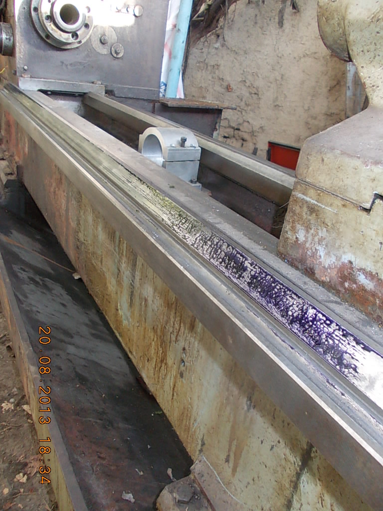

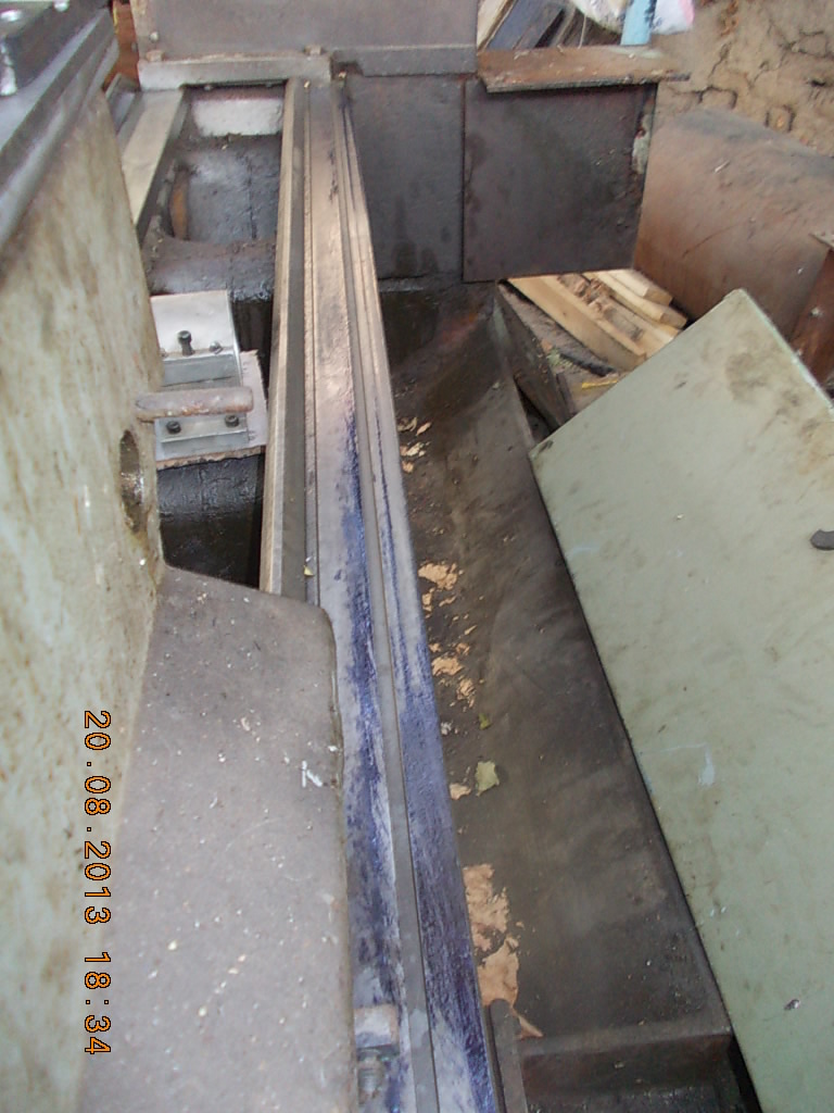

Вот вид на направляющие суппорта. Помазюкал линейку краской и запечатлел. По карям есть краска, где ездил суппорт краски нет, станина просевшая.
DSCN1925.JPG (3419 просмотров) <a class='original' href='./download/file.php?id=17871&mode=view' target=_blank>Загрузить оригинал (266.19 КБ)</a>
DSCN1927.JPG (3419 просмотров) <a class='original' href='./download/file.php?id=17872&mode=view' target=_blank>Загрузить оригинал (258.48 КБ)</a>

Тут сразу встает вопрос как при этом станину верно выставить, ибо гнутся они по счету раз. Понятно что на башмаки, но где критерий правильно-неправильно?
:bender:
Re: Восстановление токарного 16К20Т1 ЧПУ
Когда начинаешь восстанавливать направляющие многие говорят о микронах, но при этом умудряются работать на изношенных станках. Да хорошо бы отвезти на какой нибудь заводик где с одного установа шлифанут станок, но у нас токого нет
Вчера ездил на завод к знакомым у них стоит новый фрезерный станок с ходом по Х 800мм. Взял индикатор и обкатываю стол - проверить можно ли на нем будет фрезернуть суппорт. Рядом работает токарь. Увидав что обкатываю индикатором, подошел и начал: вот нужно было фрезерный точно по индикатору поставить, нужно было то се. Спрашивает, а вам нафига наш фрезерный? Когда рассказал что восстанавливаю 16к20 и будем шлифовать, то вот тут началось. Нужно так, нужно эдак делать и тд.. а то призмы будут неправильной формы и тд.. Спрашваю, а что будет если станина севшая? Он типо ну нельзя будет работать, точности не будет... Подхожу к его токарнику без каких либо линеек видно что направляющим хана и уже давно хана и ее шабрили грубо шлифмашинкой. Но вот вы же как то работает и не волнует вас геометрия направляющих. Токарь поулыбался, махнул рукой и дальше начал точить :)

ну тут токарь прав, фрезеровать суппорт на станке без геометрии смысла нет, все же начать надо со станины восстановление, ибо супорт отшливовать дело не самое сложное. Восстанавливать направляющие можно и полимерм, тут как бы я еще раз задаю вопрос: как ты будешь выставлять станину?
Вопрос следует из вопроса сможешь ли ты ее так же выставить второй раз, когда соберешь станок поскольку геометрия нарушится (скручивание и прогиб станины никто не отменял)

Что мешает выставить на постоянном месте и там уже доводить ее?
