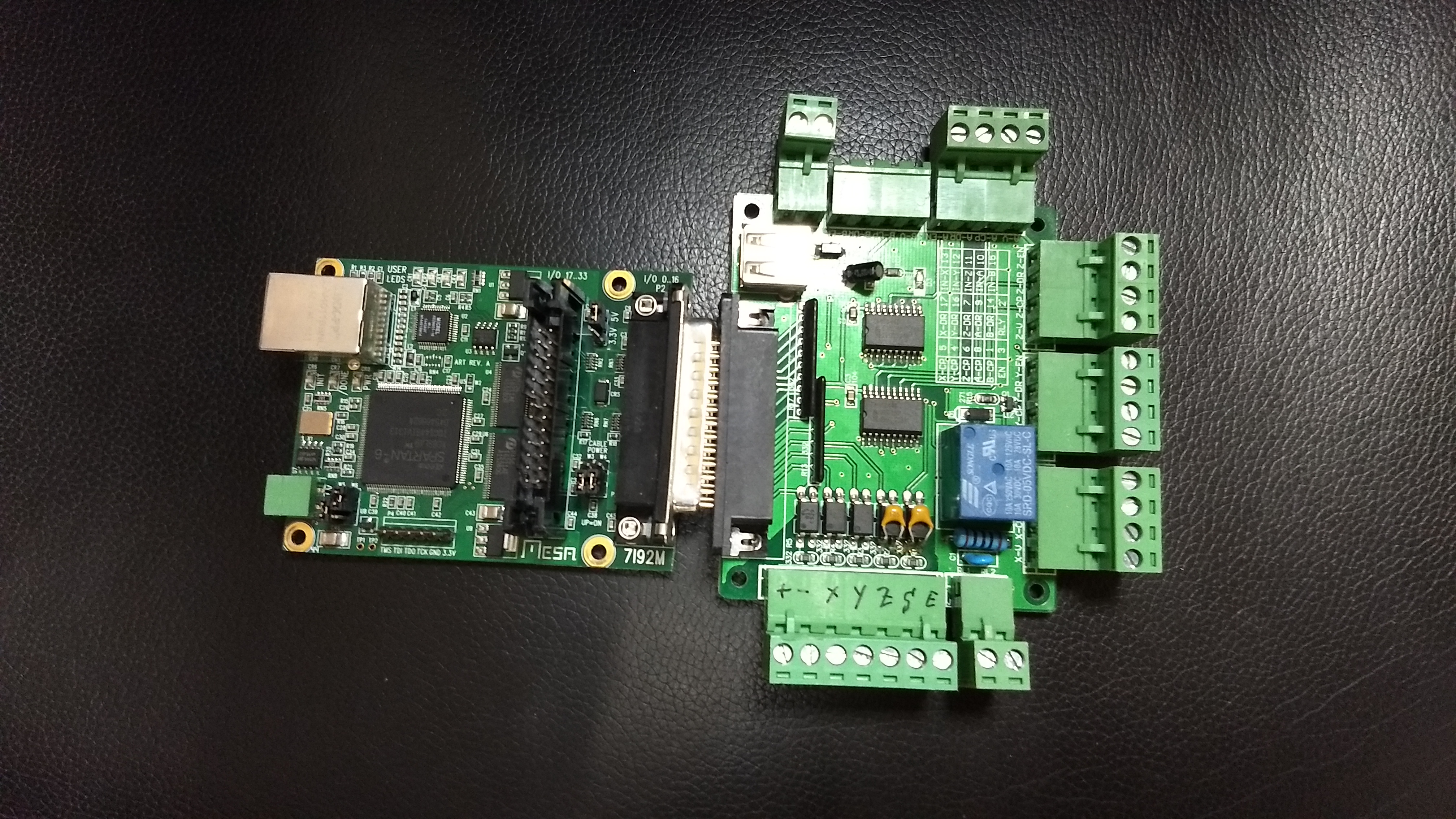

MX_Master писал(а):А расскажите подробнее о проекте https://www.smd-taxi.ru/mesa-linuxcnc
Это скорее не проект, а эксперименты с положительным результатом.
Коротко - Это гибрид двух плат - Плата Mesa и опторазвязки с заточенными размерами и выводами, под наши задачи.
Фото как это выглядело раньше в приложении.

Re: SMD-TAXI - Установщик SMD-компонентов
Кто изготовил 7i92 ?
mart2525
Сообщения: 122
Зарегистрирован: 03 май 2013, 15:24
Репутация: 186
Откуда: Казань
Сообщение mart2525 »
Производили в сша
http://www.cnc-box.ru/content/Mesa_7i92H
