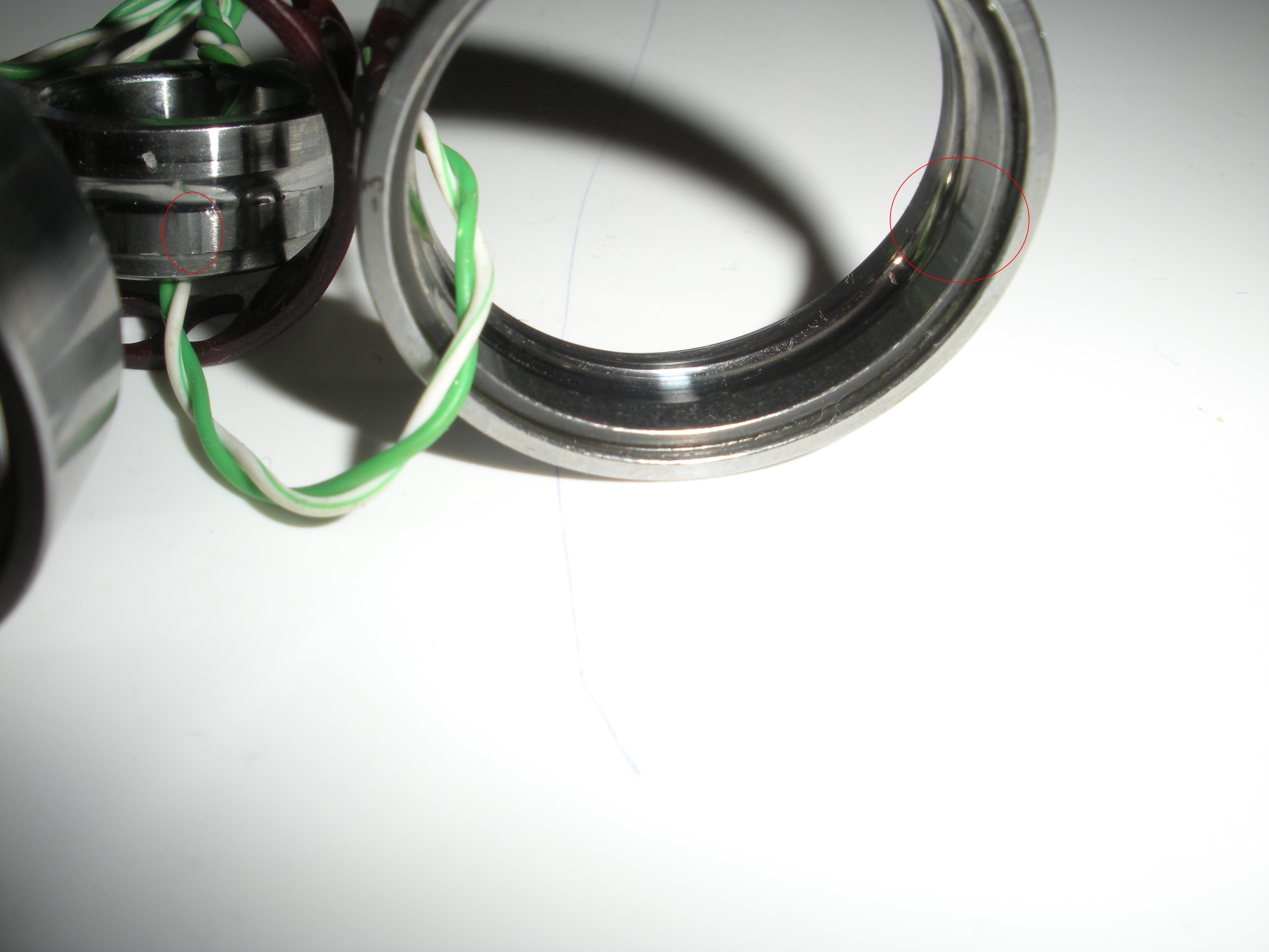

Что то не понятное творится с моим шпинделем. Подшипники промыл, просушил, заложил смазку. Собрал - шумит, сильно шумит. Попробовал вал рукой - различимы заедания. Думал что попал мусор - разобрал, промыл, высушил - начал собирать - те же симптомы. До моего вмешательства был посторонний звук, но вал крутится легко и без заеданий. Чувствуется когда собираю нижнюю крышку - как только нормально наружнюю гайку закручиваю, все. Внешние обоймы крутил друг относительно друга, не помогает. Посадочные чистые.
когда разбирал один подшипник развалился, но шарики все собрал, все промыл, подшипник собрал на смазка (фиксировали шарики), смазку вымыл, высушил и новую заложил.
Как я мог убить подшипники не пойму. Сборка правильная - по моим же фотографиям.

Дмитро
eugenysg писал(а):а внешняя с сепаратором и шариками снялась вместе с модулем
Это уже плохо, если внешняя обойма снялась с крышкой, менять этот подшипник однозначно. Вы повредили шарики и обойму, посмотрите на эту обойму внимательней, смотреть на внутреннюю часть обоймы где меньше толщина. Есть у меня такой подшипник где обойма осталась в крышке, позже сделаю фото.

Дмитро
Фото, как по варварски вынимали подшипники. На внутренней обойме лучше видно следы от шариков, и шарики соответственно поменяли свою геометрию.

eugenysg
Интересно как данные повреждения были получены? Или обоймы из пластилина или я что то не понимаю - он же усилием пальцев рук разбирается. Как при таком усилии могут получится столь серьёзные повреждения? Хотя из серьёзного тут только шарики - на сепараторах рабочие части не пострадали.
Осмотрел свои подшипники - глазом я не вижу ни вмятин ни царапин на сепараторах. У меня складывается ощущение что это не дуплекс, хотя стрелка есть. Китайцы могли натяг гайками (внешней в частности) задать?

Дмитро
eugenysg писал(а):Интересно как данные повреждения были получены? Или обоймы из пластилина или я что то не понимаю - он же усилием пальцев рук разбирается. Как при таком усилии могут получится столь серьёзные повреждения?
Это получается есть внешняя обойма осталась в крышке (корпусе), а внутренняя на валу. На валу сидит плотно, в итоге когда вынимали вал, шарики продавили канавки.
eugenysg писал(а): глазом я не вижу ни вмятин ни царапин на сепараторах.
Геометрию шариков точно на глаз не проверить. Попробуйте их заменить.
У вас подобная ситуация
eugenysg писал(а):При снятии блока нижних подшипников у верхнего из них внутренняя часть осталась на валу, а внешняя с сепаратором и шариками снялась вместе с модулем

Разбирается если обойму на сторону повернуть, она тонкая немного деформируется при разборке, а в корпусе деформироваться нет куда.
